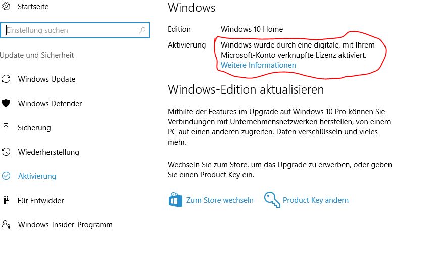

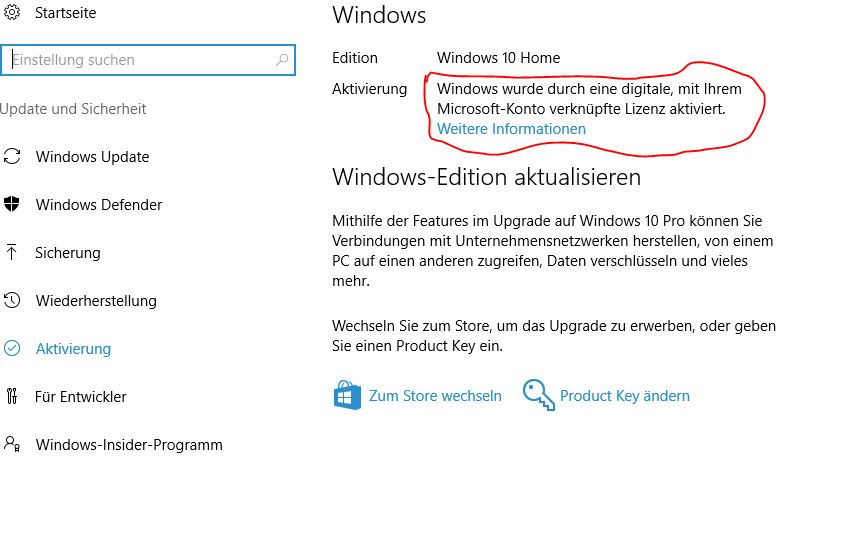

oder dein alte Hardware wieder einbauen, das anniversray Update installieren, fals noch nicht geschehen, dann sich mit einem Microsoft Konto verbinden, auf der Microsoft Seite dann gucken das der PC erkannt wird.
danach in den Einstellungen gucke, das da folgendes steht
damit hast du die digitale Berechtigung durch das gratis Update an ein Microsoft Konto gebunden
danach kannst du deine Hardware wechseln und zu neu aktivierung dein microsoft Konto nutzen
