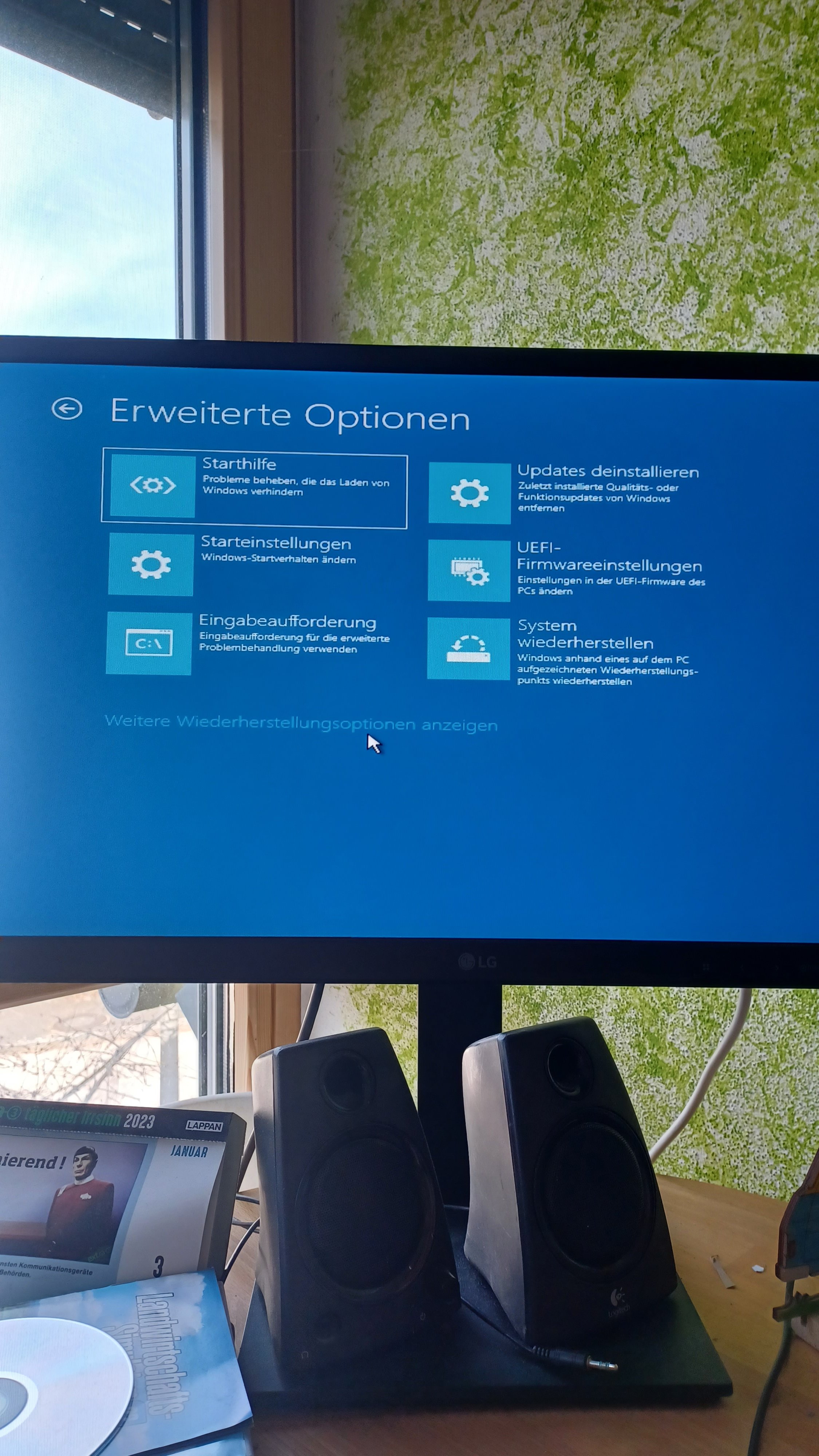

Soweit bin ich jetzt
Wenn das mit dem Treiber entfernen nichts bringt, dann Windows komplett neu "Clean" installieren und nicht immer dieses olle Zurücksetzen.
Wenn nur die Tastatur u. Maus am PC hängt, und die nicht erkannt werden, ist sicher irgendwas in der Registry vermurkst
der ab Modus erkennst du durch die Bezeichnung in allen Ecken. Nicht erschrecken, es ist eine Rudimentäre Oberfläche mit 800x600 Auflösung
Nun gehst du in Software und deinstallierst den Game Controller. Und schaust, das wenn die Tastatur eingesteckt ist, die auch funktioniert. Neustarten „normal“ (start-einstellungen ändern) sollte das Neustarten wieder auf ab-Modus gehen

Ich habe jetzt mal eine Systemwiederherstellung gemacht zu einem Zeitpunkt, wo der Treiber noch nicht installiert war, hoffe es klappt dann
Hat geklappt :)
Reaktionen: cyberpirate, Kronos60, Terrier und eine weitere Person
Sehr schön. In Zukunft würde ich solche "Treiber" weglassen. Windows sollte eigentlich selbständig angeschlossene Hardware und Controller erkennen, da braucht es keine extra Treiber
