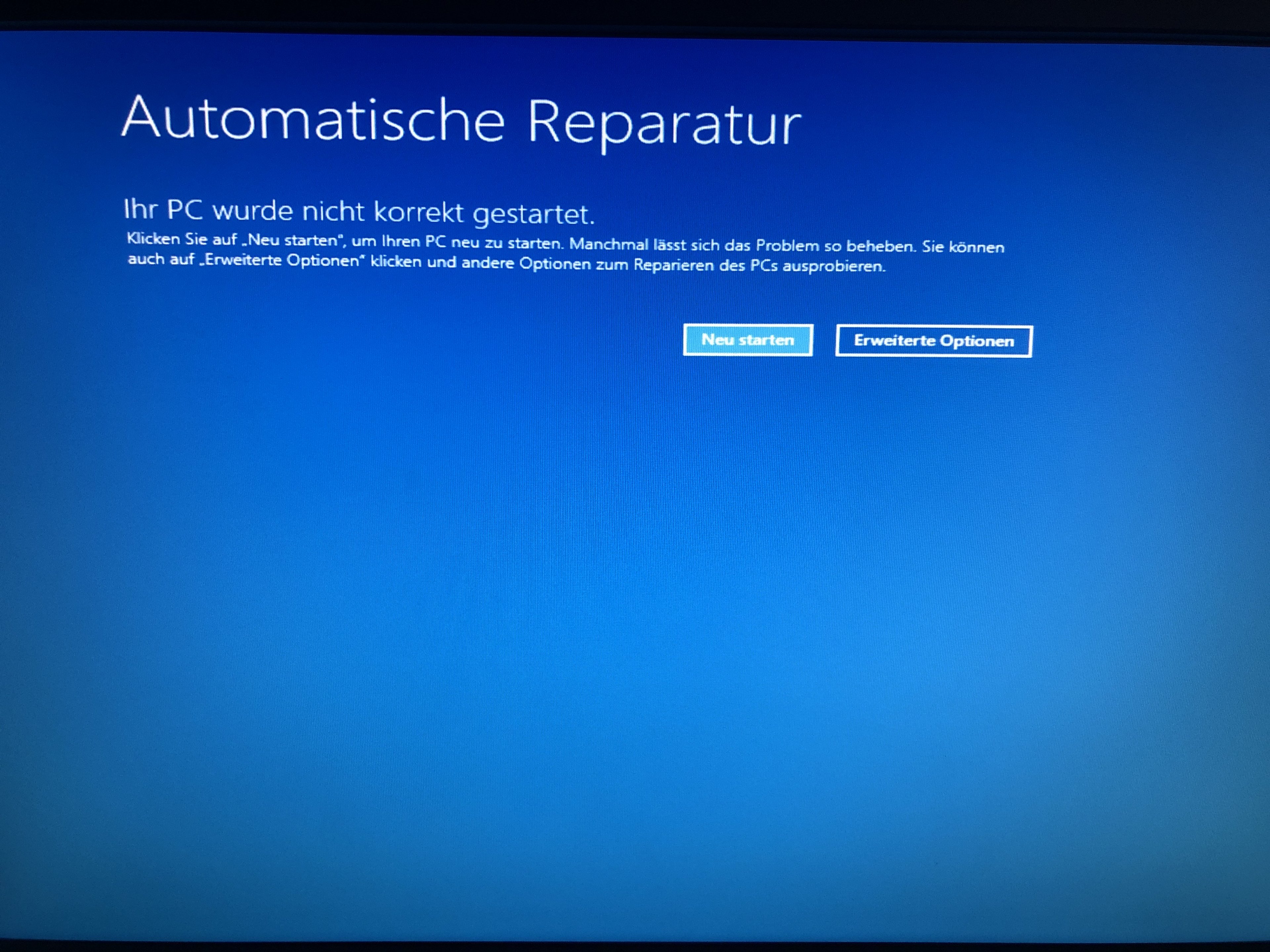

Er scheint normal zu starten. Bis das Windows Zeichen mit dem Ladekreis erscheint. Irgendwann erlischt das Windows Zeichen und der Kreis friert ein und die Problemermittlung startet. Der PC startet neu und beginnt mit der Diagnose. Zum Schluss lande ich dann immer bei der Automatischen Reparatur.

Rechner von USB booten.
Wenn das klappt, RAM testen! Wenn ohne Befund, SSD testen, bzw. HDD.
Ergebnisse hier posten!
Reaktionen: Terrier
