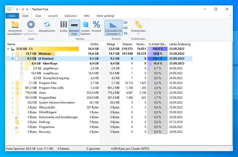

Ich habe jetzt Treesize installiert und es liegt an diesen nicht sichtbaren Files, siehe Screenshot.
Was sind das für Daten und wieso werden die nicht miteinberechnet, wenn man die Ordner markiert?

Wurde doch schon gesagt. Auslagerung, Ruhezustand... Da soll der normale Nutzer auch gar nicht mit in Berührung kommen. Denn normale Nutzer kommen auf dumme Ideen.
Das ist die Auslagerungsdatei, Ruhezustand
Wie sollen die mitberechnet werden, wenn die dir nicht Sichtbar angezeigt werden? Es wird da nur berechnet was sichtbar ist und was du markiert hast.
Reaktionen: Terrier und Gimpelgrauser
Wie schon gesagt, Auslagerungs und Ruhemodusdatei, die Dateien liegen des Weiteren unter C direkt und nicht in irgendeinem Ordner.
Und mal davon abgesehen, wegen 10GB (wo Windows typischerweise rund 30GB benoetigt) heckmaeck zu machen halt ich fuer absurd.
Reaktionen: bendonsky
Zum "wieso" kannst du ja mal bei Microsoft anfragen :)
Fakt ist, dass das schon seit Ewigkeiten so ist (min. seit Win 7).
Es gibt da auch noch diesen "reservierten Speicher", falls noch nicht erwähnt.
Der Reservierte Speicher wird über Powershell mit
DISM.exe /Online /Set-ReservedStorageState /State:disabled
ausgeschaltet bzw. alternativ als Registry-Eintrag mit
Windows Registry Editor Version 5.00
[HKEY_LOCAL_MACHINE\SOFTWARE\Microsoft\Windows\CurrentVersion\ReserveManager]
„ShippedWithReserves“=dword:00000000
Lass so wie es ist sollte alles OK sein.
