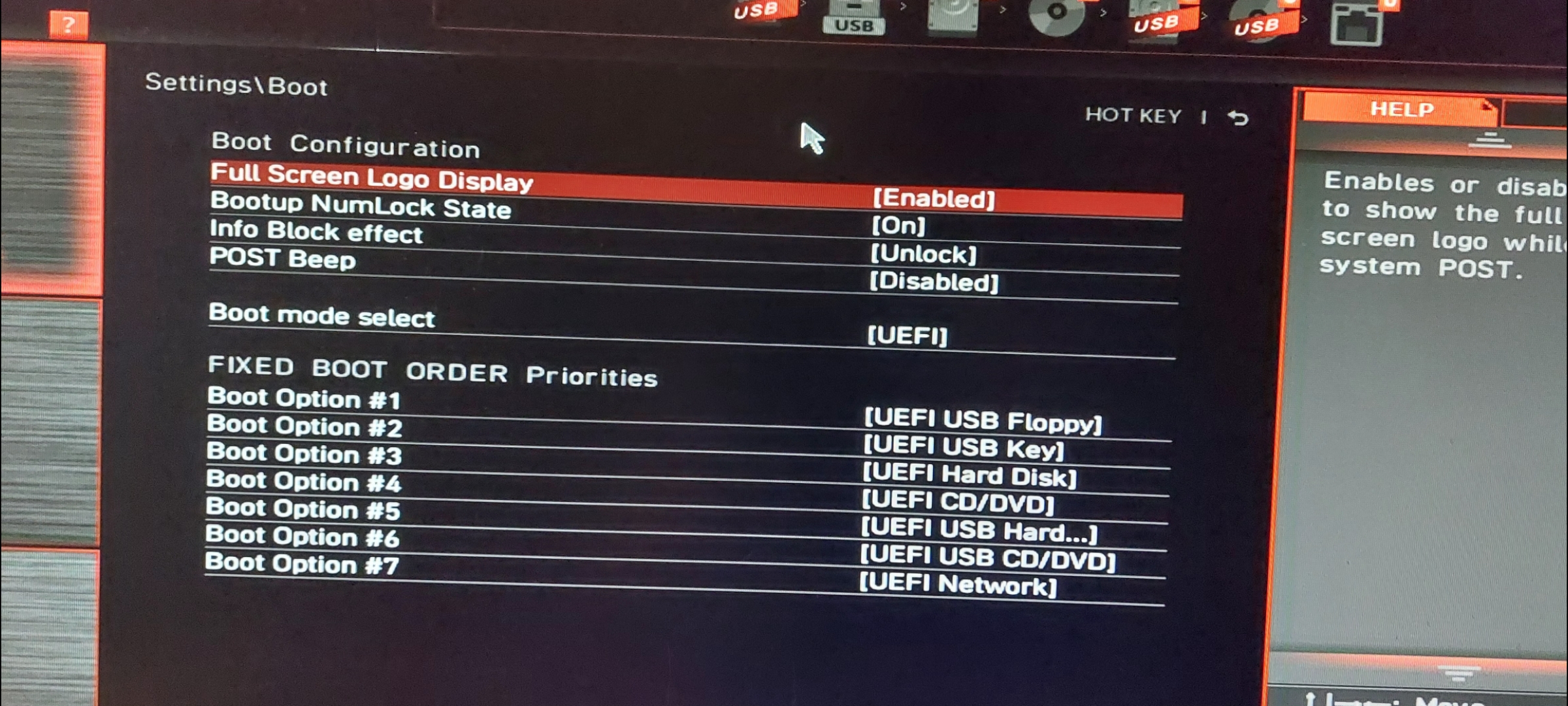

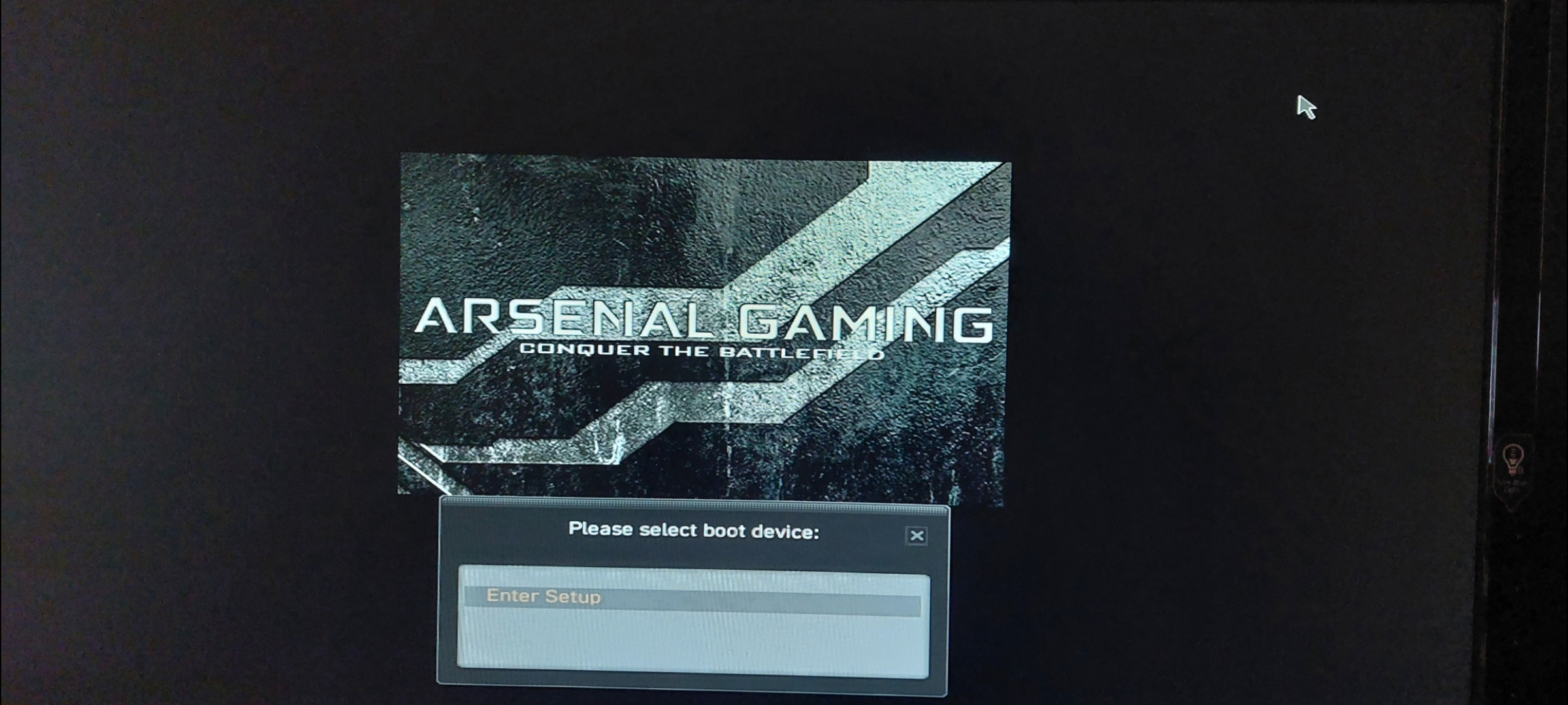

Es kommt wie es kommen muss- funktioniert nicht. SSD und USB-Stick werden erkannt (danke Board Explorer) aber der Rechner findet kein bootfähiges Medium.
Installation Kit nochmal über den Stick laufen lassen oder gleich einen anderen nehmen?
Fast Boot finde ich gar nicht zu deaktivieren, was ja auch helfen sollen können sollte.

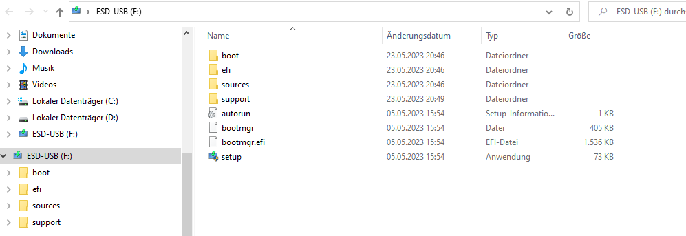

Nur um Missverständnissen vorzubeugen: Das MCT soll nicht auf den Stick kopiert werden. Sondern mit dem MCT soll ein bootfähiger Stick erzeugt werden. Das ist ein wichtiger Unterschied.
Reaktionen: Terrier
Mit dem MTC lade ich die Installationsdatei runter und kreiere mit dem ausgewählten USB-Stick ein bootfähiges Medium. Dafür wird der Stick zuerst gewiped und danach kopiert das MTC die notwendigen Dsteien.

Und nein, im Bootmenü wurde der Stick nicht angezeigt. Habe manuell die einzelnen USB-Geräte an die erste Stelle der Bootorder gestellt, leider ohne Erfolg.

Gerade mit dem zweiten getestet- auch der wird nicht erkannt. Ich mache gleich einen Sreenshot und hänge ihn an.
1. Screen: Blick auf die Dateien auf dem USB-Stick (vom Media Creation Tool so erstellt; ich habe daran nichts geändert)
2. Screen: Auswahlfenster, wenn ich manuell (F11) das Bootmedium auswählen möchte.
3. Screen: Blick in die Bootreihenfolge im BIOS.

Update: Habe das BIOS geupdatet weil ich eh am warten war und tadaa- nach dem Neustart direkt erkannt. Ich lasse das jetzt laufen... also, gleich. Bin grade am tippen sobald der Stick erkannt wurde.
Schritte:
1. BIOS-Update-Datei auf Stick, der mit dem Creation Tool bootfähig gemacht wurde (siehe letzter Post 1. Screenshot)
2. Bios-Update durchführen
3. Neustart
4. Stick auswählen
5. Windows installieren
Ergänzung: USB-Stick steckt seit dem BIOS-Update (und dazu natürlich auch) im entsprechenden Slot im Motherboard... habe vorher zwei verschiedene Slots versucht (Front 3.0 und hinten 2.0) die nicht gingen. Nur, falls das relevant sein sollte.
Finales Update: Hat geklappt. Schritte zum reproduzieren sind in diesem Post (BIOS Update war die Lösung).
