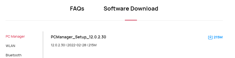

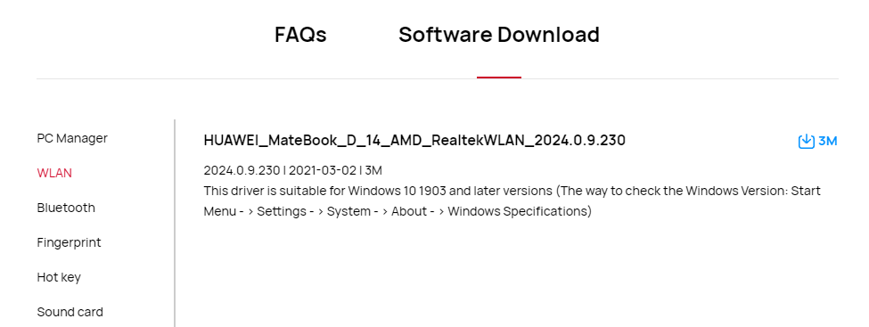

Das sollten die richtigen Treiber sein...
https://consumer.huawei.com/en/support/laptops/matebook-d-14-amd/

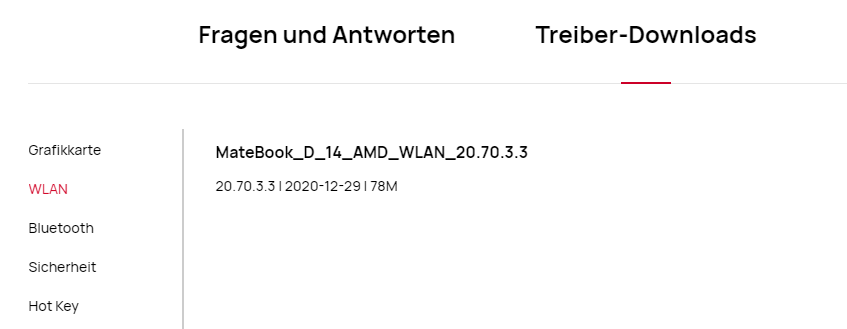

Auf der deutschen Seite sind noch irgendwelche alten Treiber hinterlegt.
https://consumer.huawei.com/de/support/laptops/matebook-d-14-amd/
Nachdem die WLAN Treiber installiert sind, installiere den PC Manager und lass darüber die restlichen Treiber installieren. Laut Reddit werden dabei noch andere Sachen mit installiert, die nicht einmal auf der Webseite verlinkt sind.
https://www.reddit.com/r/MatebookXP...book_d_14_ryzen_5_2020_fresh_windows_install/

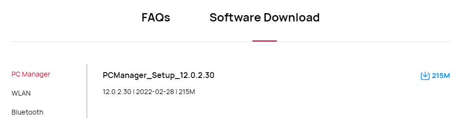

Vielen Dank. Klappt alles!!
