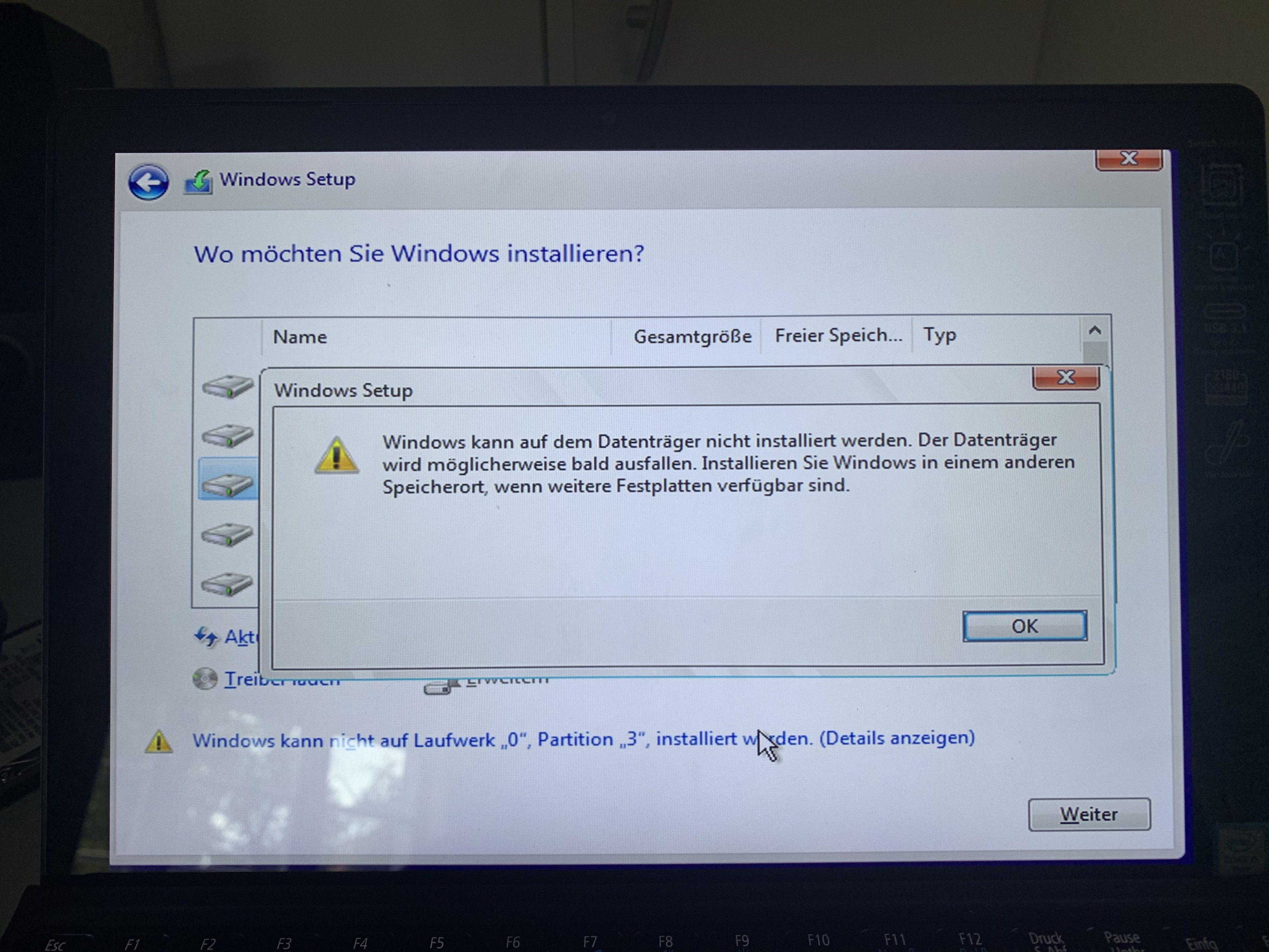

Vorgeschichte: Meine Freundin besitzt einen Acer Switch Alpha 12. Dieser wurde mit der Zeit des unglaublich langsam so das ich ihn neu aufsetzen wollte. Ich hab dann über Windows versucht ihn zurück zu setzen jedoch leider ohne Erfolg. Nun war ich irgendwann so weit das er überhaupt nicht mehr hochfahren wollte und im Startbildschirm hängen geblieben ist. Ich habe nun auf einem anderen PC die Windows 10 Installation auf eine Festplatte geladen und wollte über diese Windows 10 neu auf dem Acer aufspielen.

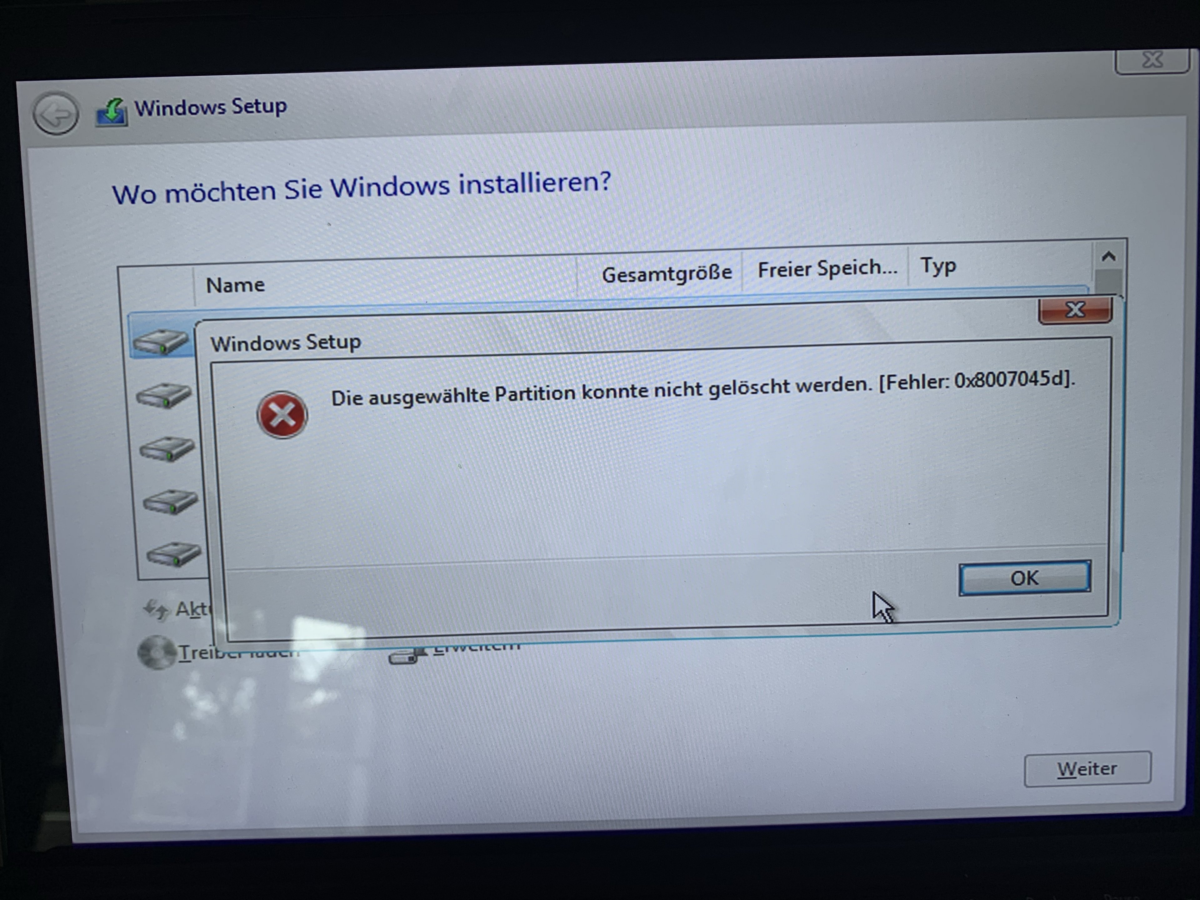

Nun ist es so das ich zwischen jedem Schritt ca. 5 min. warten muss bis es weiter geht, zum anderen er die Partitionen nicht löscht. Siehe Bilder.
Was kann hier das Problem sein? Für Hilfe wäre ich sehr dankbar!

Vielleicht mal ein Linux Livesystem auf den USB Stick ziehen und den Bums mit gparted platt machen.
"Nun ist es so das ich zwischen jedem Schritt ca. 5 min. warten muss bis es weiter geht" - dann wird eine Neuinstallation das Gerät kaum "retten", wenn der Installer schon solche Probleme hat.

Ich denke die Platte hat das Zeitliche gesegnet.
Vll ne neue SSD einbauen.

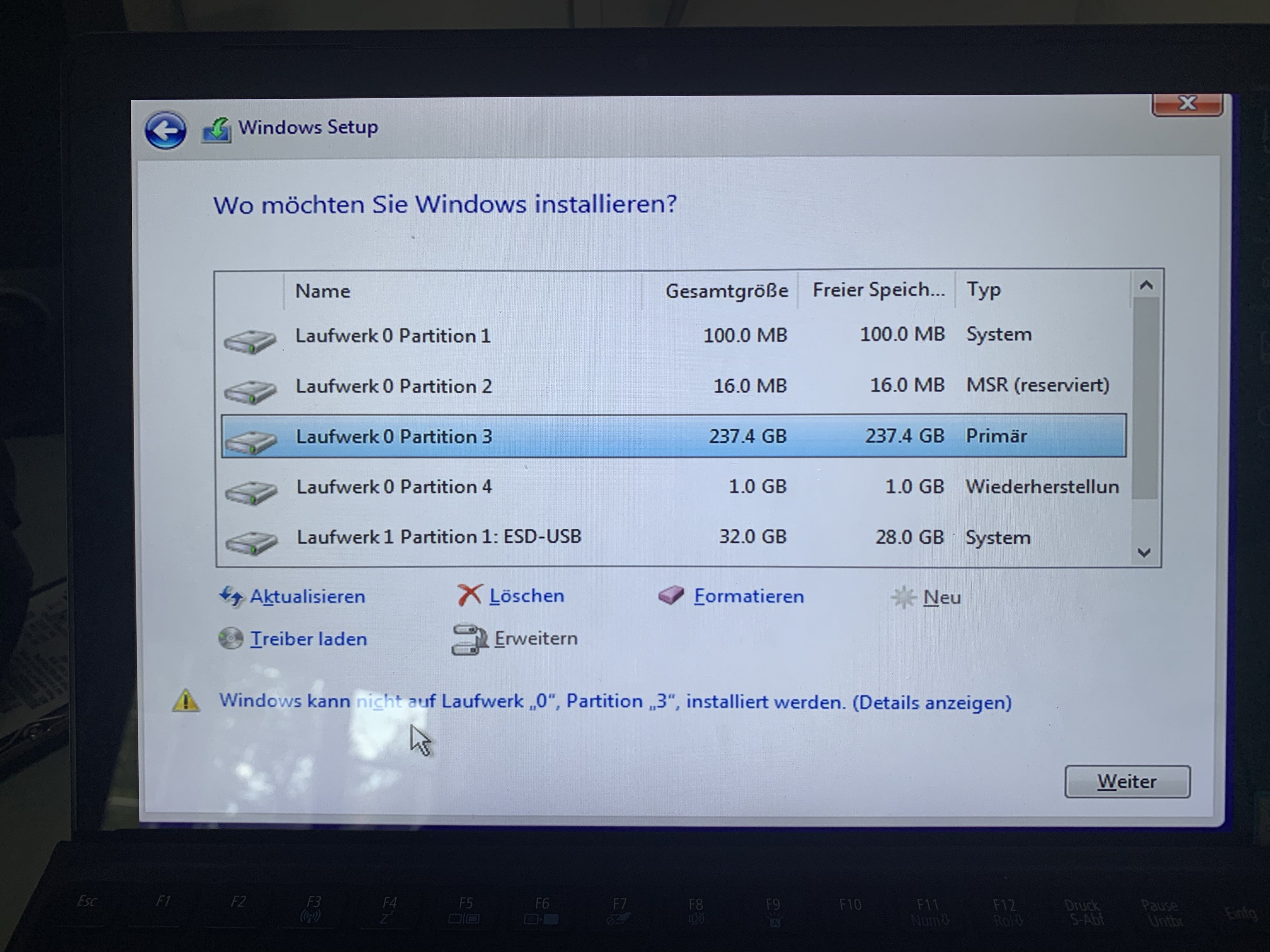

Gerade Screenshot nummer 3 sagt relativ klar aus, wo das Problem ist:
"Der Datenträger wird möglicherweise bald ausfallen."
Vermutlich ist die Festplatte am sterben, SMART-Werte sind vermutlich sehr mies.. Platte also tauschen und neu installieren (lassen).

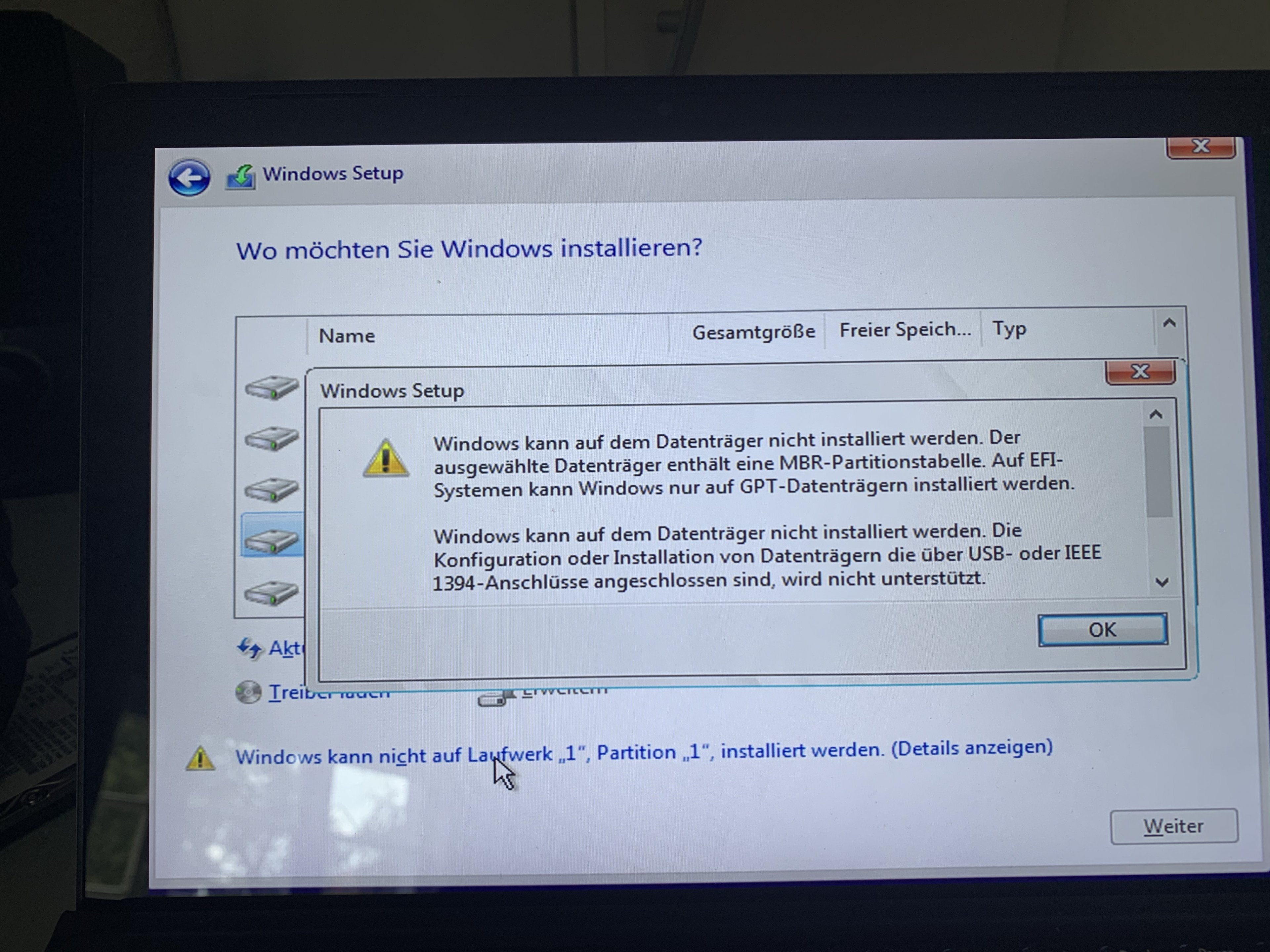

Möglich das Windows-setup auch mault, weil da noch Partitionen drauf sind, die von der vorherigen Install kommen. Da du ein Backup hast, lösche einfach mal alle Partitionen, die man auf Laufwerk 0 sind und teste es nochmal.
Ich denke es liegt daran und weil eine MBR-Partition scheinbar dazwischen liegt.
Also Windows-Install noch mal starten
bei der Laufwerksauswahl erstmal jede Partition makieren und dann "löschen" klicken (steht ja unter der Laufwerksauflistung). Das wiederholst bei den Paritionen 1-4 des Laufwerks 0.
Dann das Laufwerk 0, welches Dir nun als "nicht zugeordnet" angezeigt wird, auswählen und Windows machen lassen. Kommt dann immer noch der Fehler, liegts an der HDD m.M.n.
PS. die Partitionen die Du löschst, legt windows eh wieder neu an.
