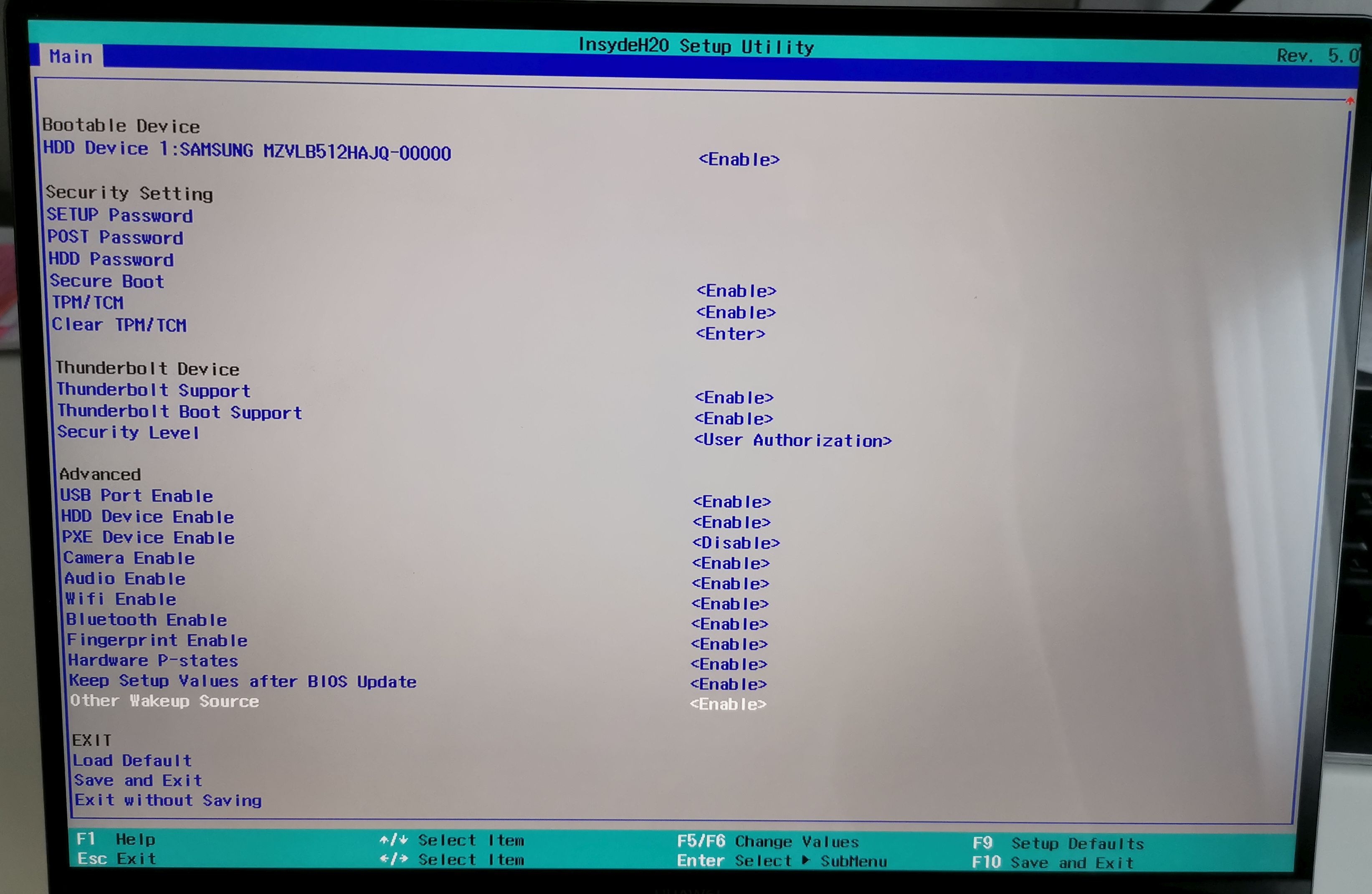

Danke für Eure Hilfe. Werde ich heute abend mal ausprobieren. Die Vorschläge funktionieren aber allle im runtergefahrenen Modus, oder nur im Ruhemodus?
@SFS1899
Die funktionieren im heruntergefahrenen Modus. Im BIOS gibt es diverse Einstellungen.
leider kann ich nirgends eine solche Option finden, siehe Anhang. Habe aber auch wenig Ahnung davon, irgendwelchen Untermenüs gibt es aber nicht?
Gruß und Danke.
trane87 schrieb:
@SFS1899
Irgendwie finde ich keine entsprechende Option, siehe Post oberhalb. Mache ich etwas falsch, bin ich an falscher Stelle?
@SFS1899
Das sind alle BIOS Einstellungen? Oder ist das eine eingeschränkte User Ansicht?
Frage selber mit Google beatnwortet. Wenn das mit den aktuellen Einstellungen nicht funktioniert, dann unterstützt das Gerät es aktuell nur mit "Other Wake Up". Ggf. BIOS Update machen und schauen, ob mehr Einstellungen vorhanden sind, oder es funktioniert.
trane87 schrieb:
@SFS1899
Nein, sonst gibt es keine Einstellungen, oder ich finde sie nicht.
Bios Update geht bei jedem Gerät, wie genau, gibt es brauchbare Anleitungen im Netz? Habe da keine Ahnung von.
