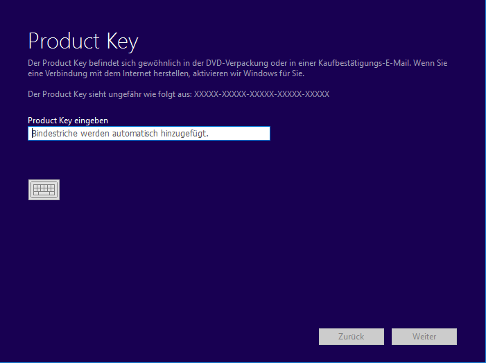

Ich hab den PC jetzt per ISO neu aufgesetzt... Allerdings ist jetzt beim Einloggbildschirm immer meine Studentenemailadresse, was ja eigentlich nicht mein Windows Account ist und außerdem werde ich jedes mal beim Hochfahren dazu aufgefordert einen PIN statt eines Passworts zu benutzen.
Das war vorher alles nicht da, also habe ich mir gedacht, lädst du die normale Win 10 ISO runter, gemacht, wollte meinen alten Product Key von 8 eingeben und dann sagt das Programm mir, dass was mit dem Key nicht stimmt, dabei hat er vorher doch auch funktioniert
installier win10 ohne Key, da du ja vorher schon auf win10 geupgradet hast, kannst du win10 ohne key installieren, es aktiviert sich automatisch anhand der Hardware ID.
Ich kann bei dem Setup aber nichts überspringen
Hab das Tool genutzt, was bei #26 vorgeschlagen wurde und habe mir zuerst die Education Version geladen, die ich über Nacht (waren ja nur 3 Stunden :D ) hab laufen lassen, wo ja jetzt alles so "komisch" ist.
Dann hab ich das gleiche Tool genutzt um eine Standard Windows 10 ISO zu ziehen.
benuze bitte das media creation Tool zum Win10 laden https://www.microsoft.com/de-de/software-download/windows10 unten auf Tool laden klicken und dann "Installationsmedium für einen anderen PC erstellen" auswählen
die Education Version kannst du auch nicht installieren, dafür brauchst du eine win10 Education Lizenz. nur die Home und Pro gehen für das Kostenlose Upgrade. du kannst auch nur die Win10 Version installieren, die du vorher bei win8 hattest. alls bei win8.1N geht auch nur win10N, bei win8.1 normal geht nur Win10 Home
