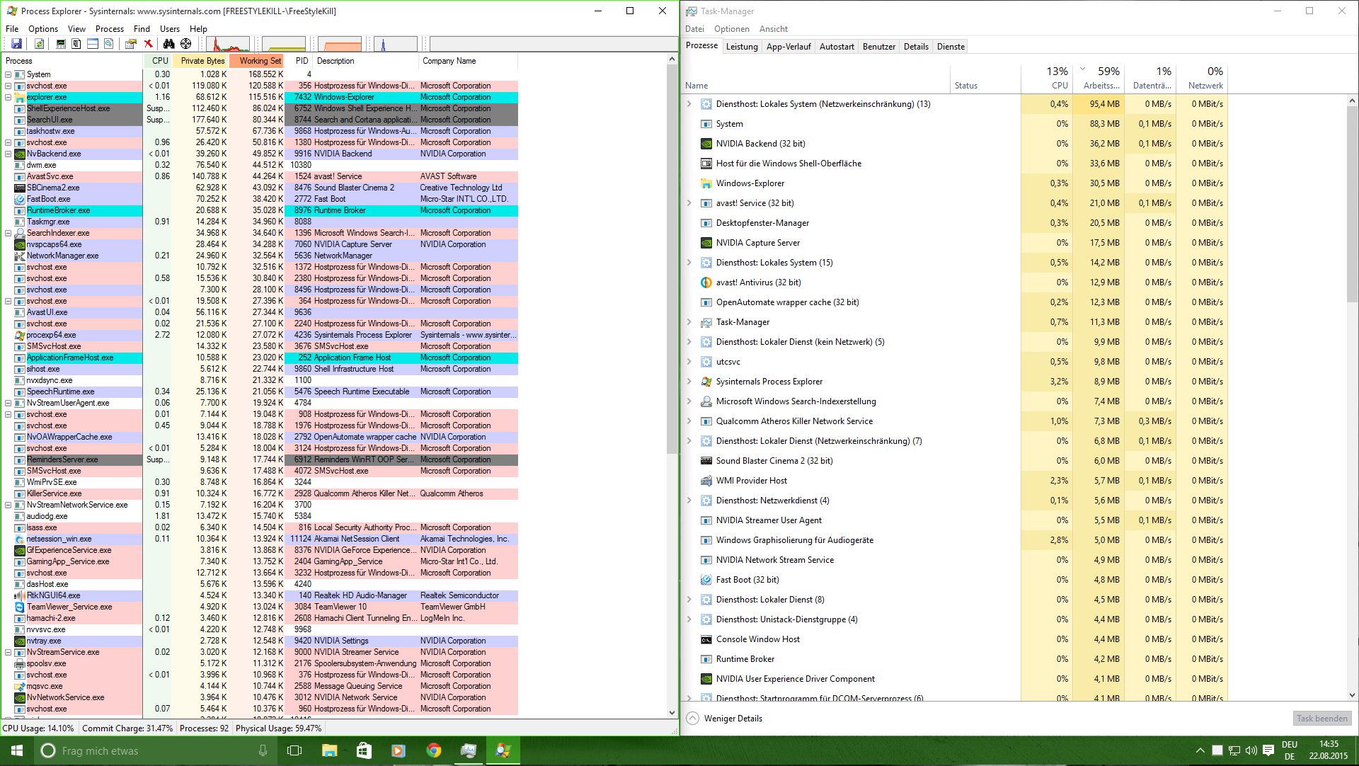

so habe nun wieder das Problem und hab wieder ein Screen gemacht von taskmanager und ProcessExplorer
Wisst ihr vllt woran es liegen könnte?
habe das gleiche Problem wie schon von FreeStyleKill und anderen Usern beschrieben.
Unmittelbar nach dem Booten werden bereits >9GB RAM verwendet (habe 16GB). Weder aus dem Process Explorer noch dem Taskmanager wird ersichtlich wodurch der Speicher belegt wird. Gibt es schon eine Erklärung oder eine Lösung für das Problem?
Beste Grüße
Gelöst!
Falls es noch jemanden interessiert: Der Treiber meines Killer Netzwerk-Chips hatte den Speicher reserviert.
Ein Update dieses Treibers konnte das Problem lösen.
