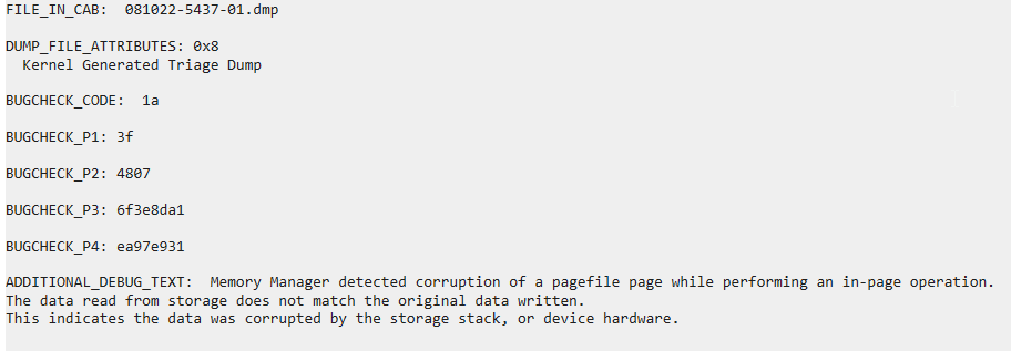

Ich werde mal die .dmp Datei des Bluescreen anhängen. Hier (0x0000001a (0x000000000000003f, 0x0000000000004807, 0x000000006f3e8da1, 0x00000000ea97e931)

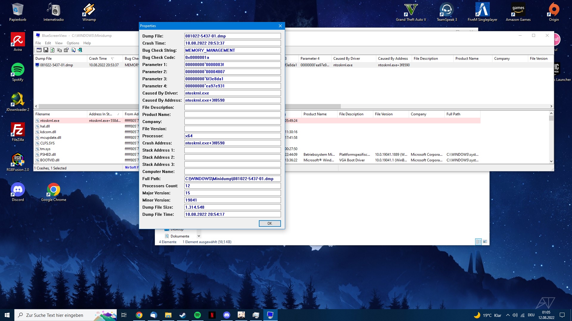

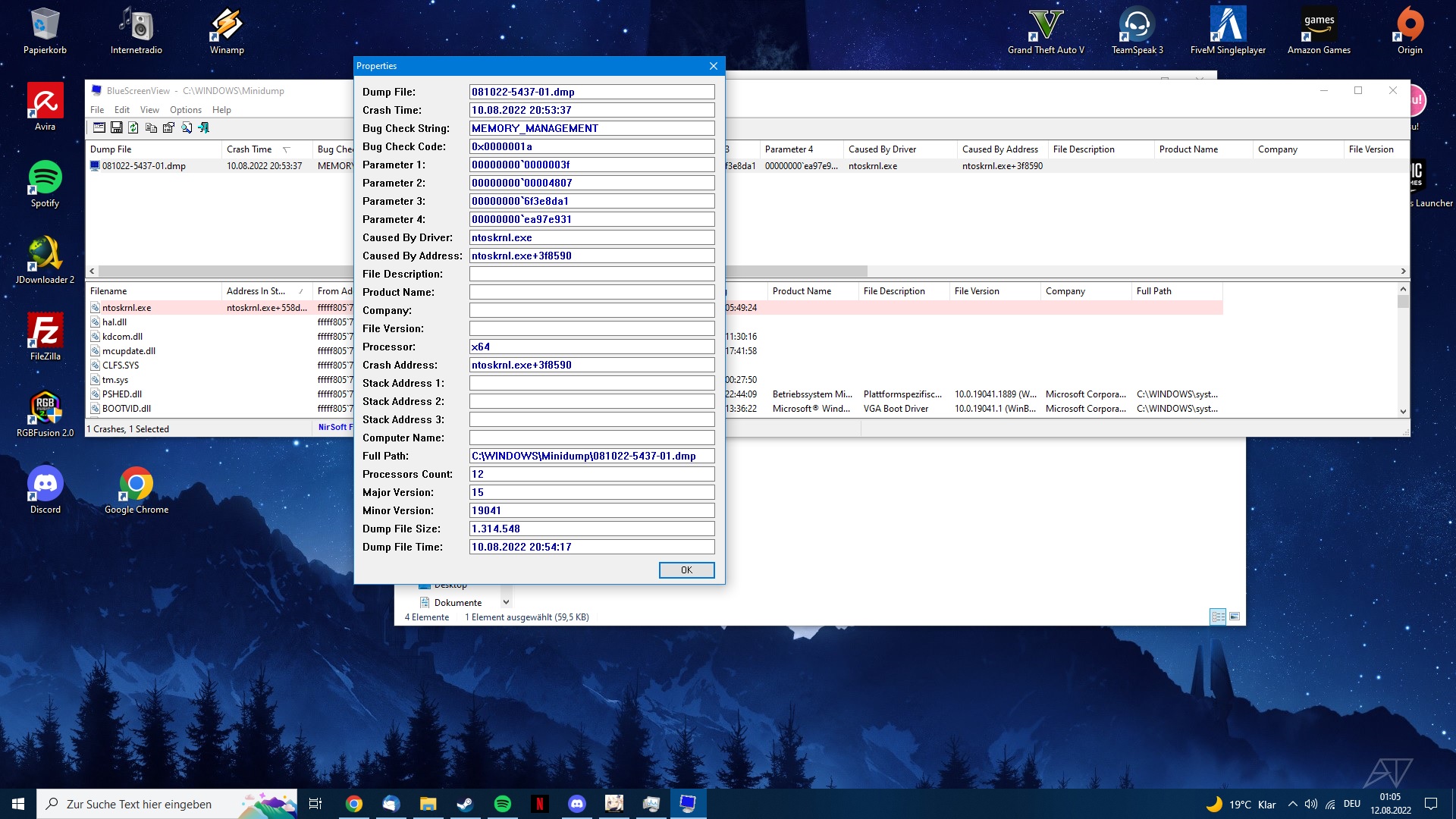

nimm mal bluescreenview her und poste einen screenshot hier.
Externe links mach ich aus prinzip nicht auf
Reaktionen: TorenAltair
Hast du die Intel RST (Intel Rapid Storage-Technologie) Treiber installiert?
Wenn ja, mal runter damit und die Windows Standard Treiber nutzen.
Da sollte man denke ich die meisten Informationen des Blue Screens entnehmen können.
Da braucht man schon die Dump-Files und jemanden der sie auswertet.
" Memory Management (Speicherverwaltung) " bedeutet nicht gleich die Hardware "Memory (RAM)",
kann aber trotzdem an diesem liegen. "ntoskrnl" wird immer erwähnt, bei jedem Bluescreen.

Er hat ein Dumpfile verlinkt. @Nickel
Etwas ungluecklich gemacht aber es ist dennoch runter ladbar.
Das Ergebnis ist das hier.

SYMBOL_NAME: PAGE_HASH_ERRORS_INPAGE
MODULE_NAME: Unknown_Module
IMAGE_NAME: Unknown_Image
STACK_COMMAND: .cxr; .ecxr ; kb
FAILURE_BUCKET_ID: PAGE_HASH_ERRORS_0x1a_3f
OSPLATFORM_TYPE: x64
OSNAME: Windows 10
Ist das die einzige Dumpfile die Du hast?

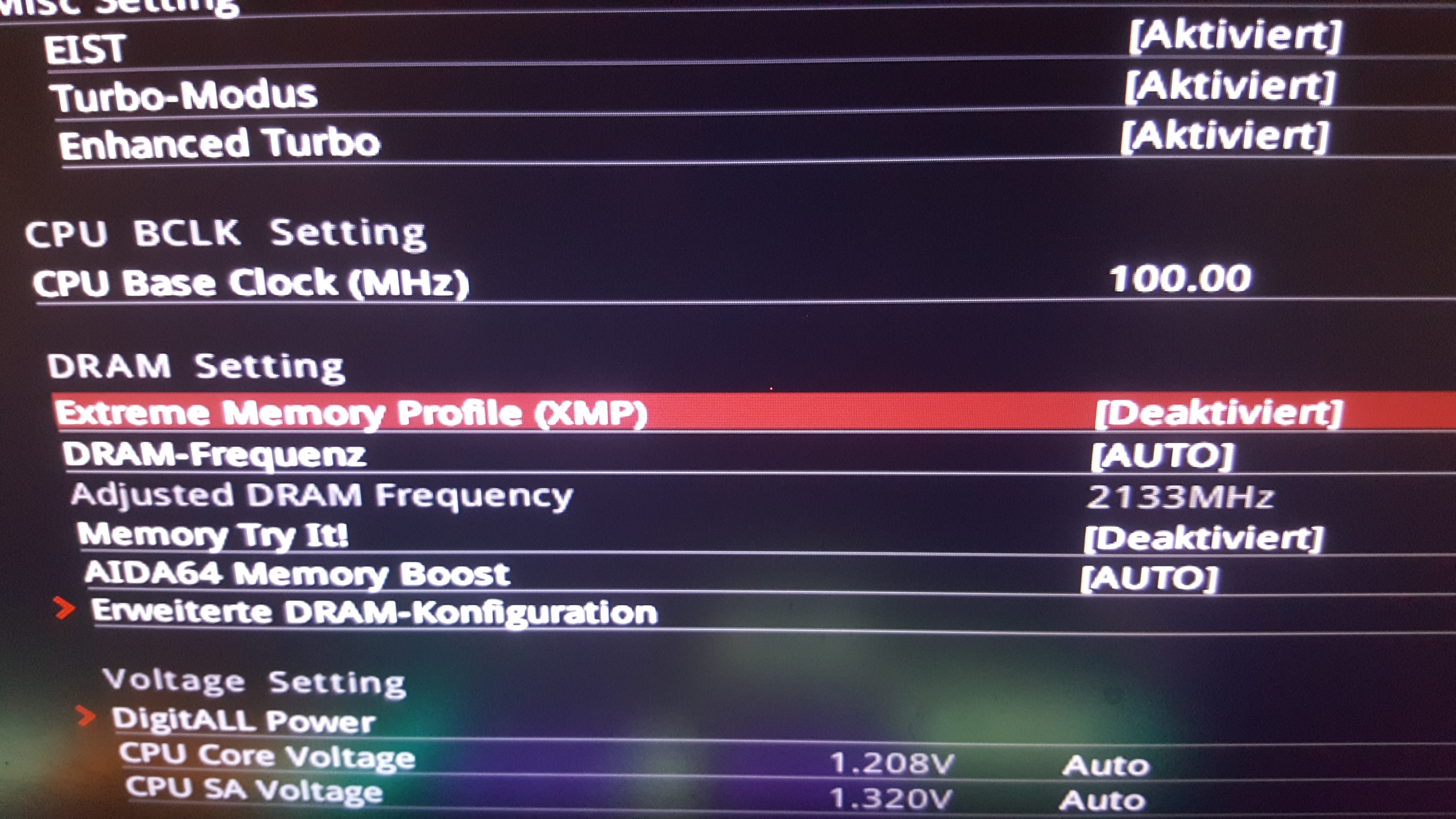

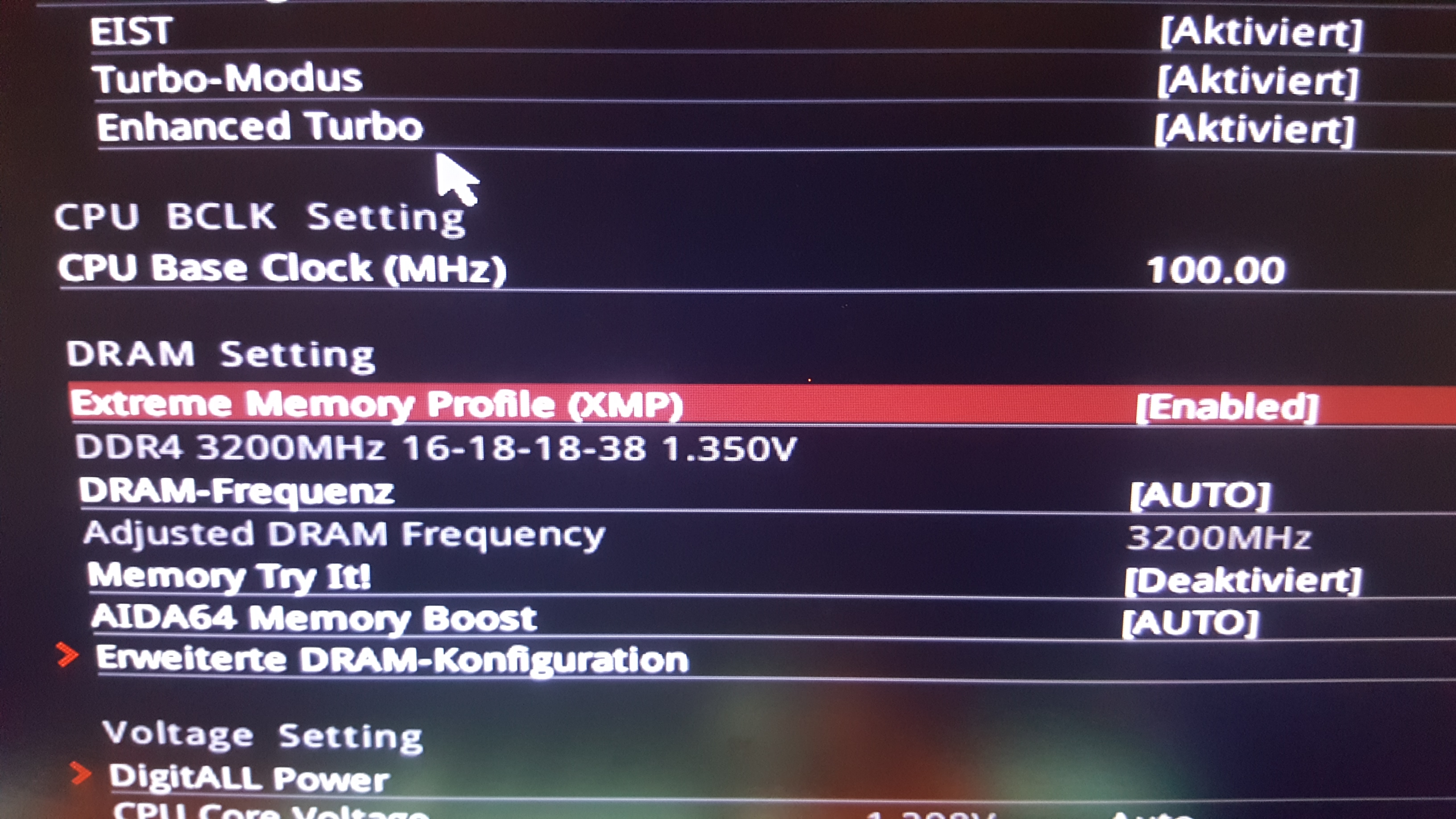

Passt der Arbeitsspeicher zum Motherboard? Steht er in der QVL Liste?
Sitzt der Arbeitsspeicher im richtigen Slot?
Ist der Arbeitsspeicher übertaktet?

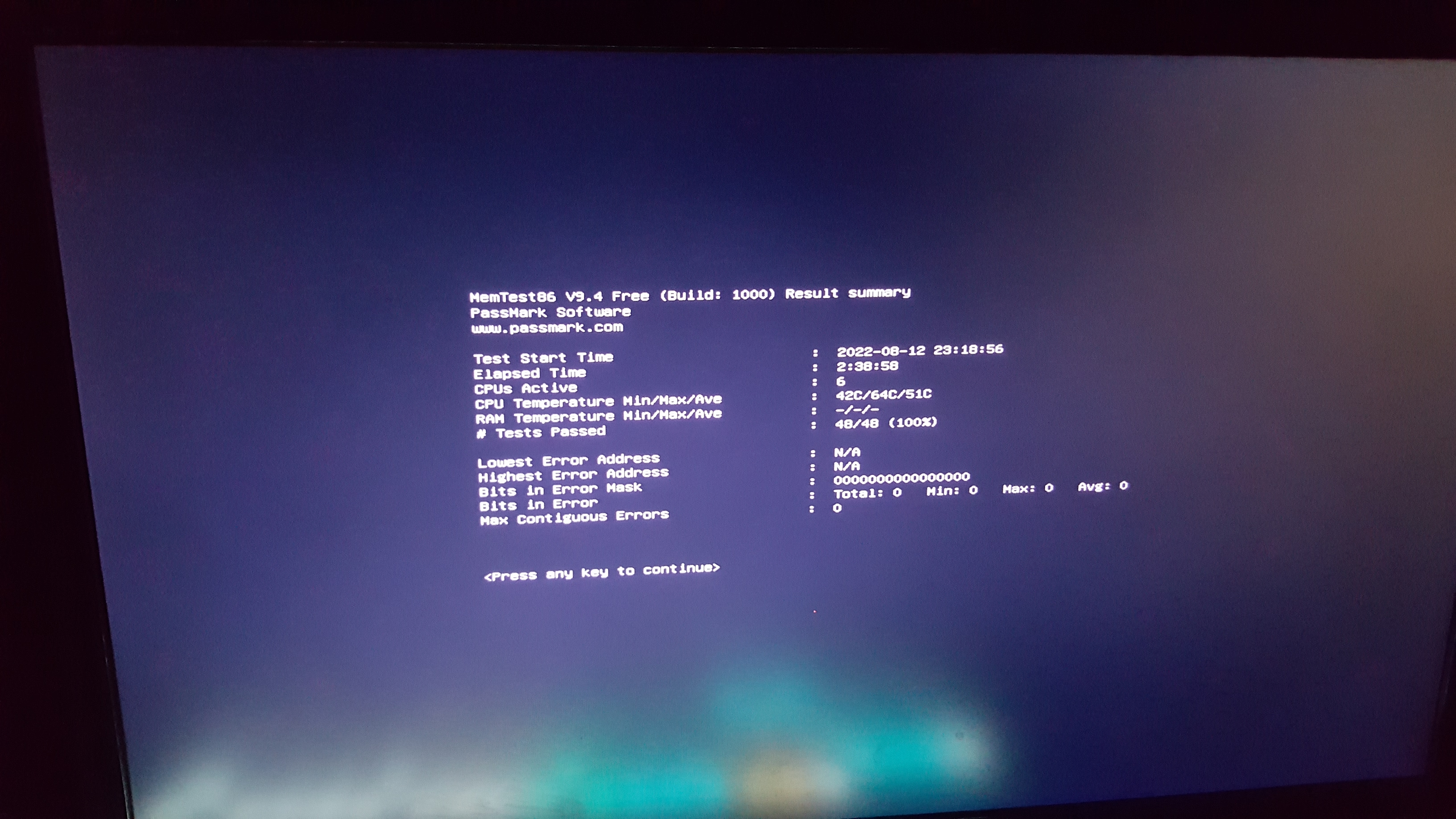

Den Arbeitsspeicher mit Memtest 86 überprüfen.

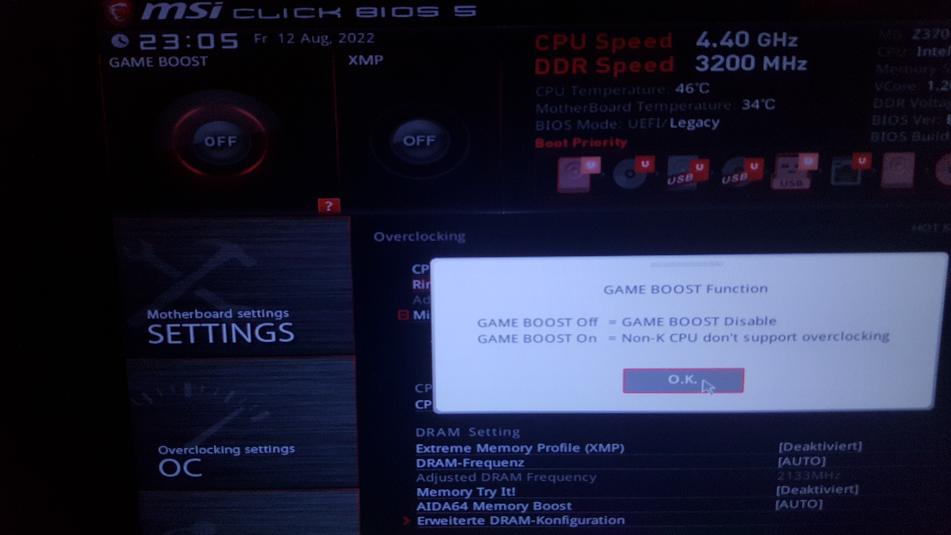

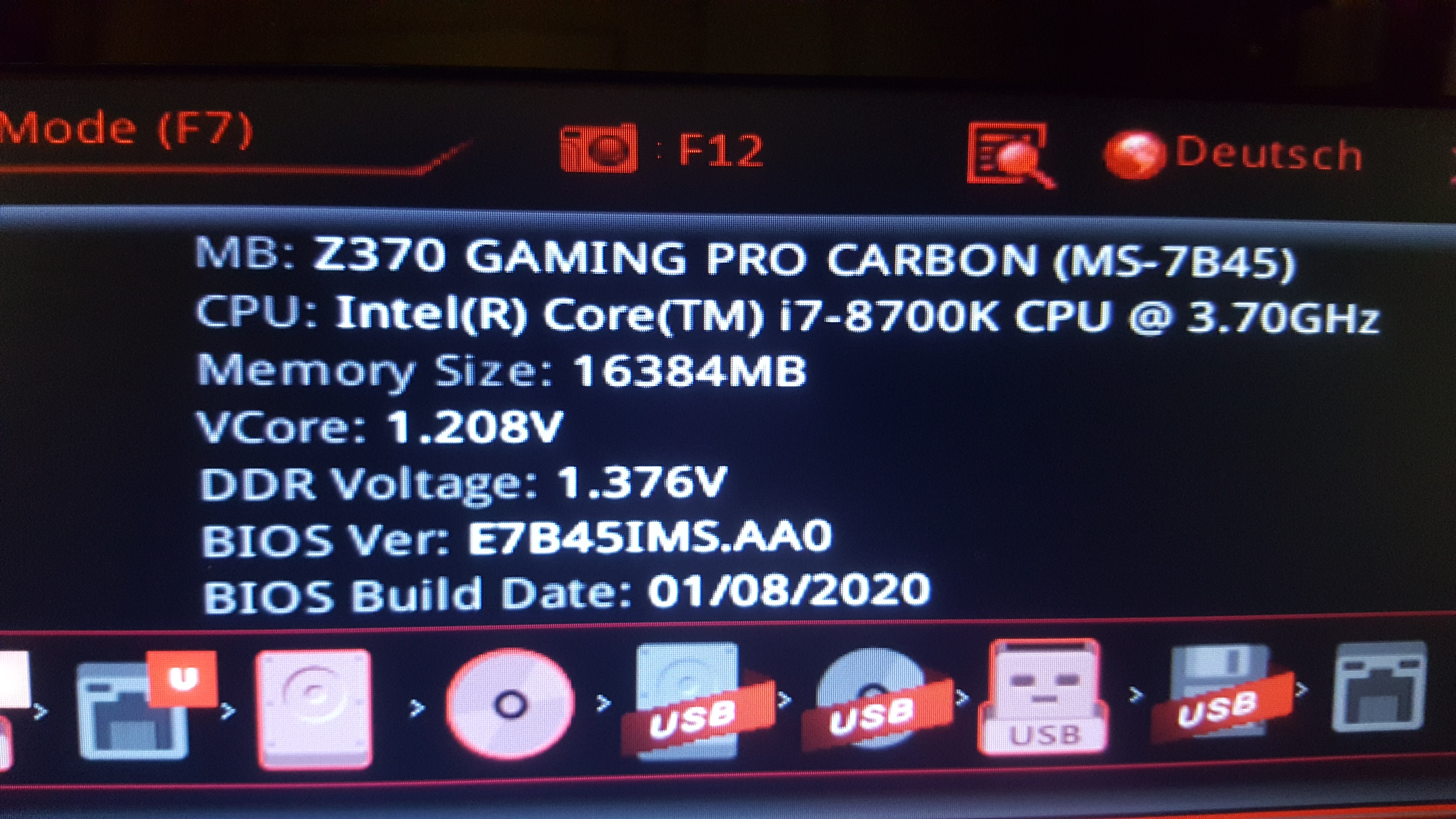

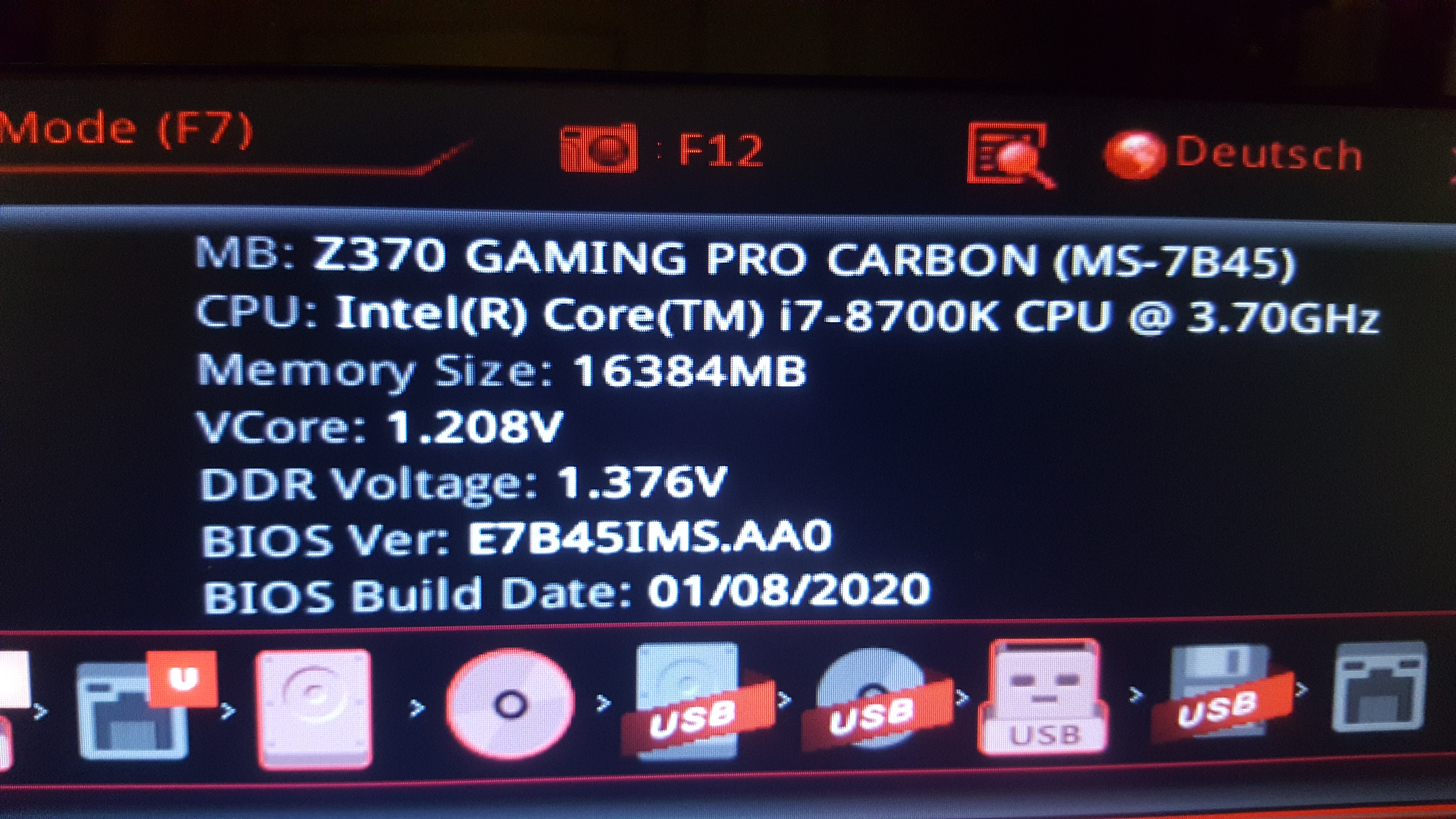

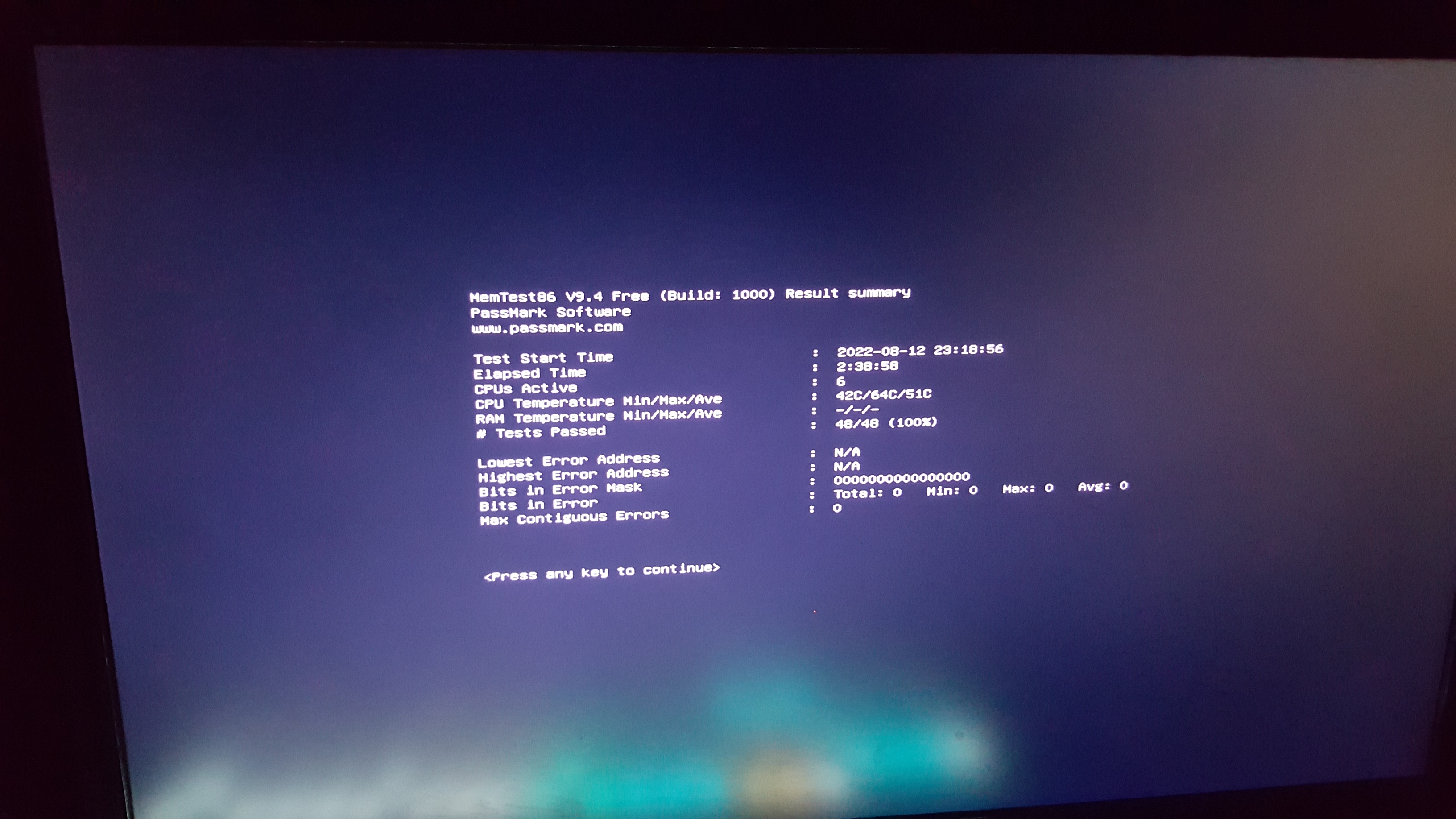

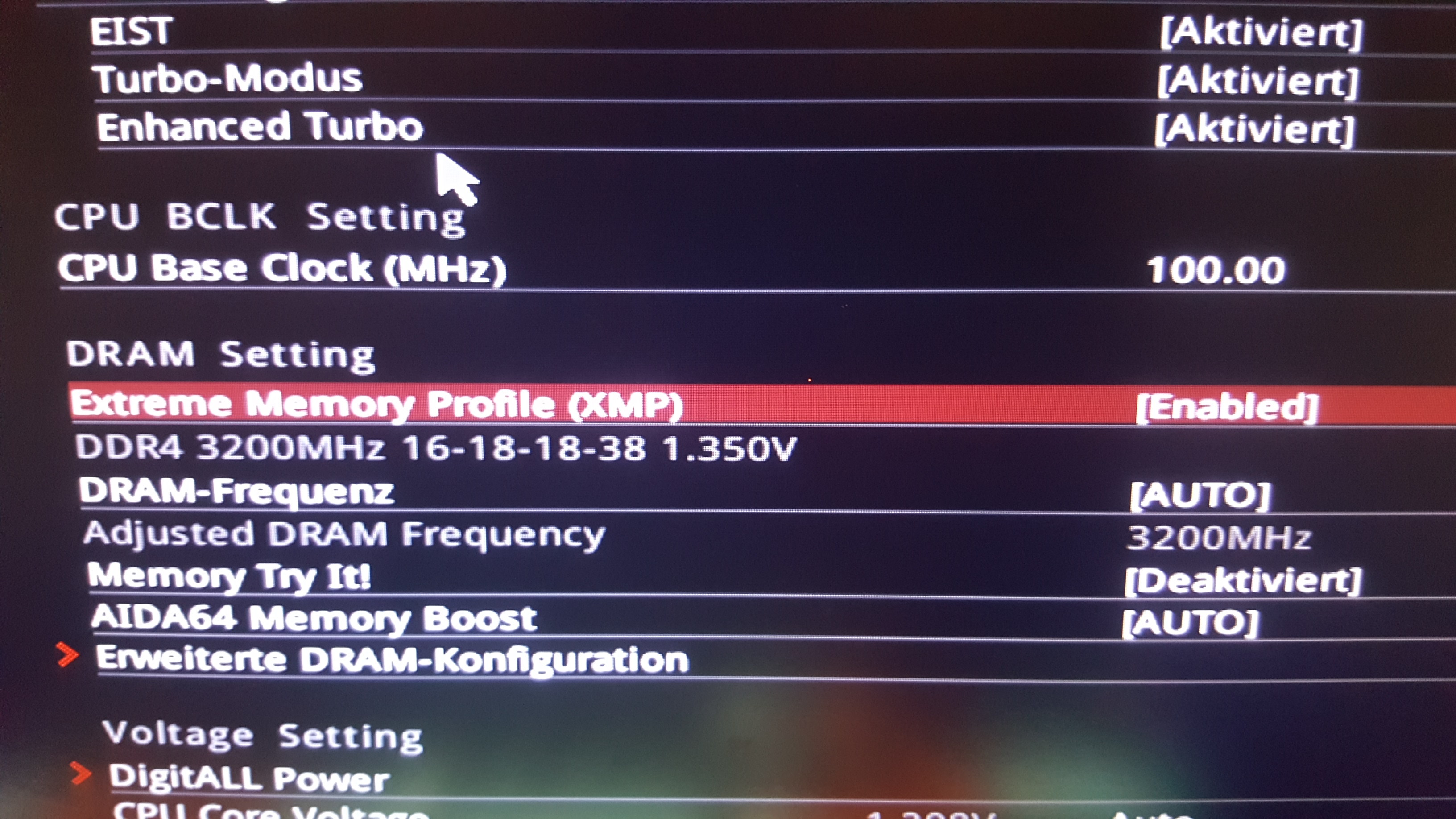

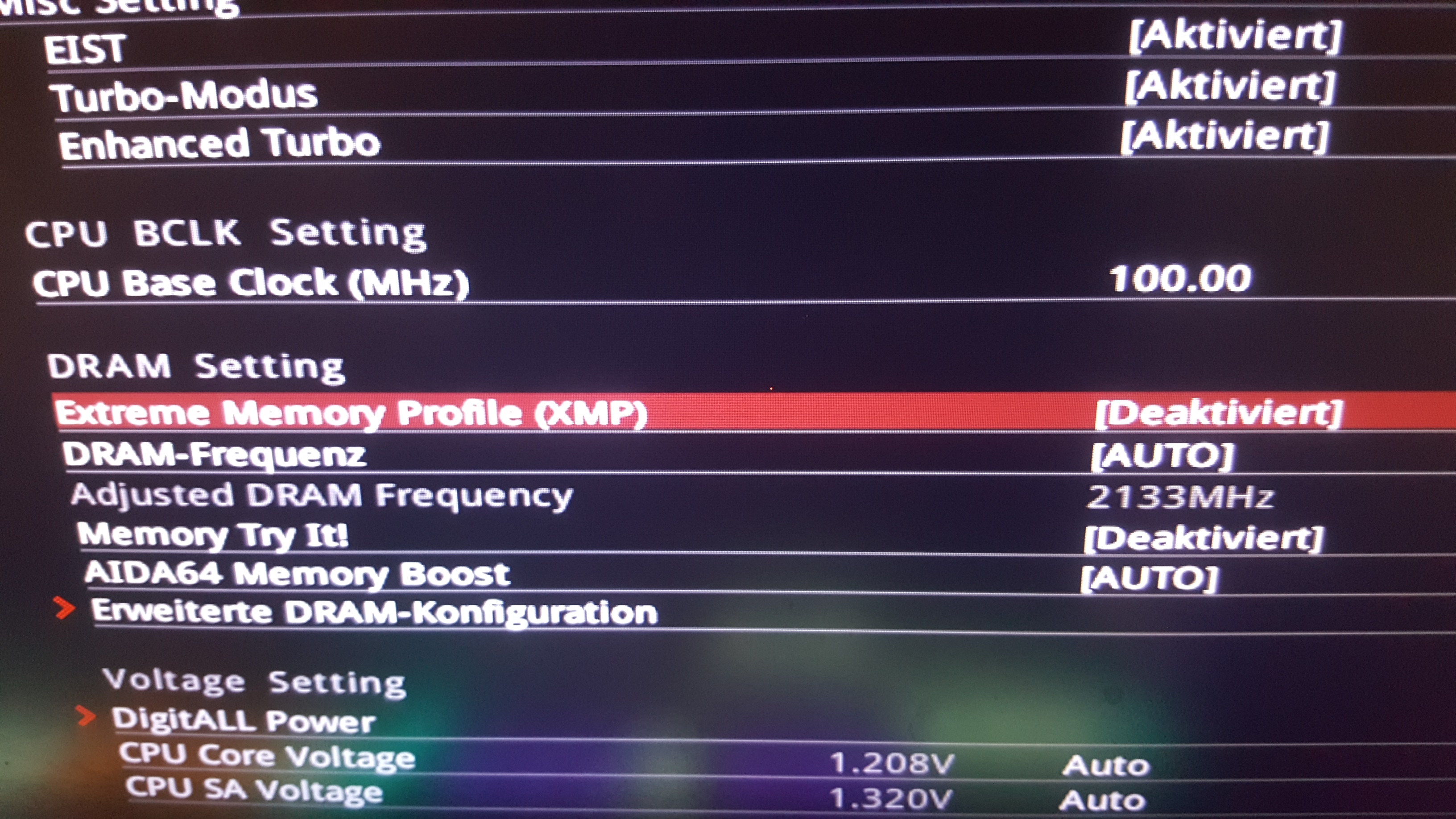

war längere Zeit nicht am PC gewesen, sorry. Memtest habe ich einen Abend auch mal durchlaufen lassen, war alles soweit okay. 0 Errors wurden mir angezeigt. Kann mal paar Bilder vom Bios reinstellen
Den Memtest habe ich mit dem XMP/Gameboost an durchgeführt. Das war auch die letzten 2 Jahre an ohne Probleme.

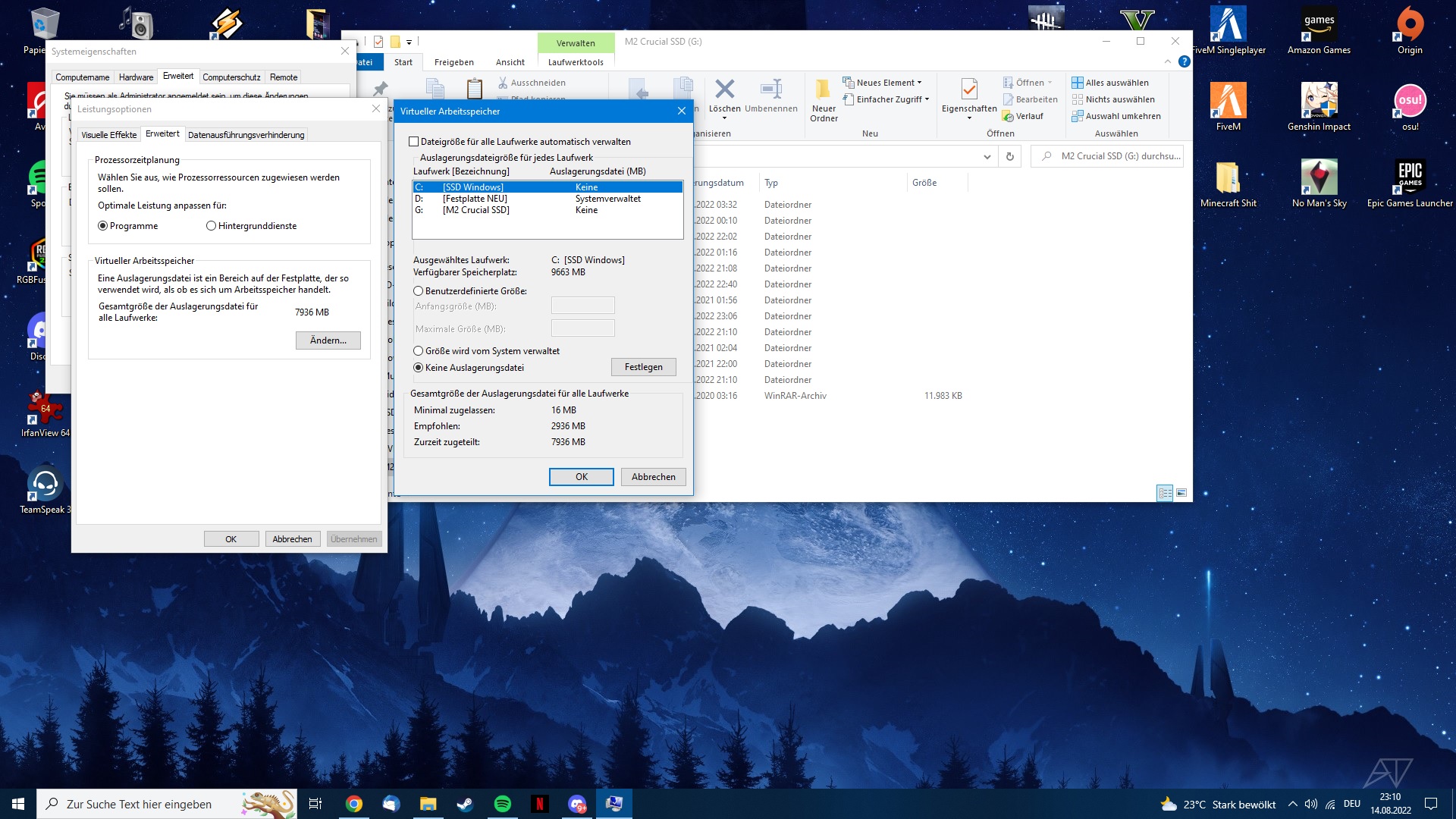

SSD mit dem System drauf ist ziemlich voll, sind nur 8,11 GB frei von 110 GB

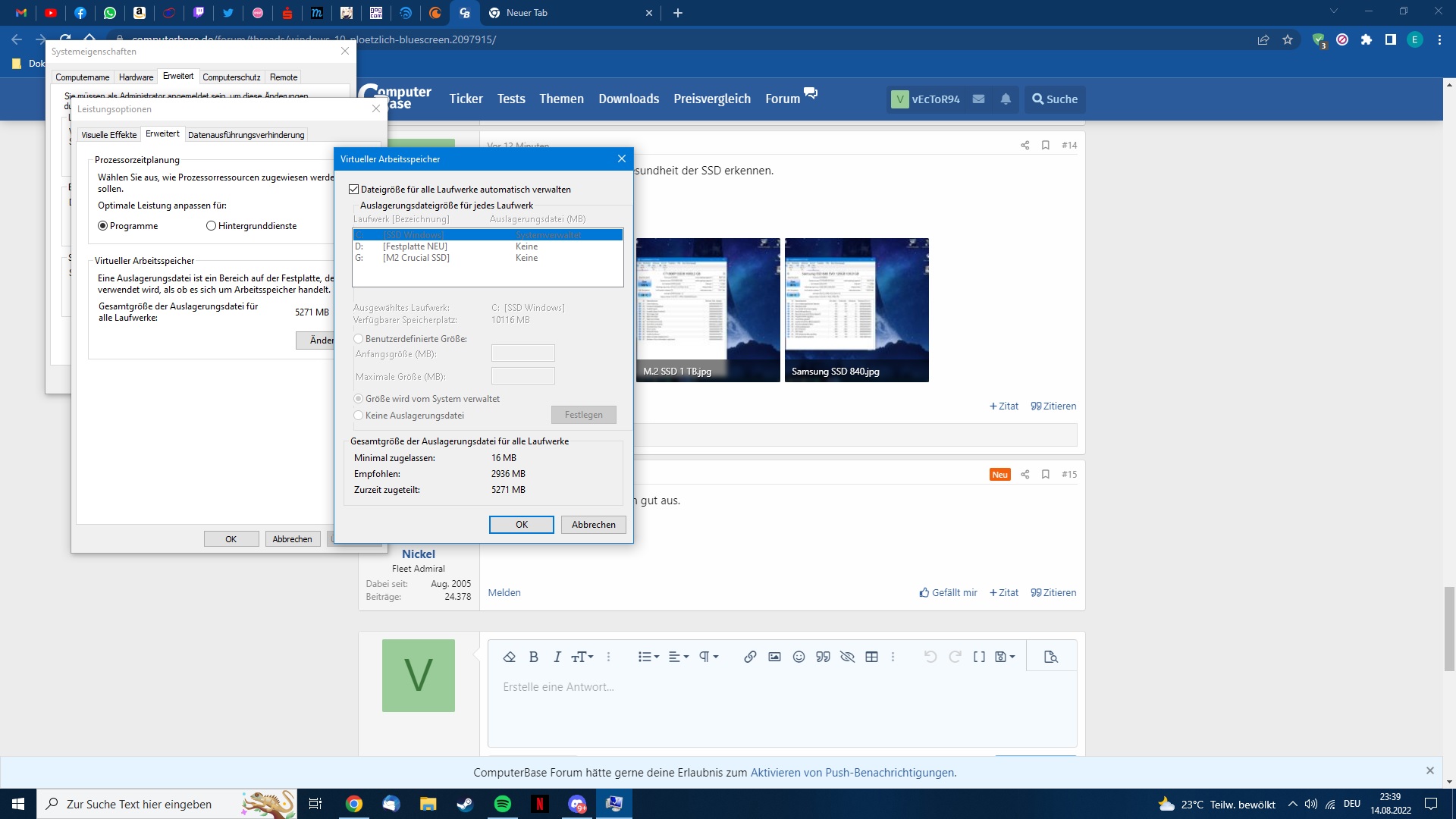

Mit dem Thema Auslagerungsdatei kenn ich mich nun gar nicht aus. Habe mich ehrlicherweise damit nie beschäftigen müssen.

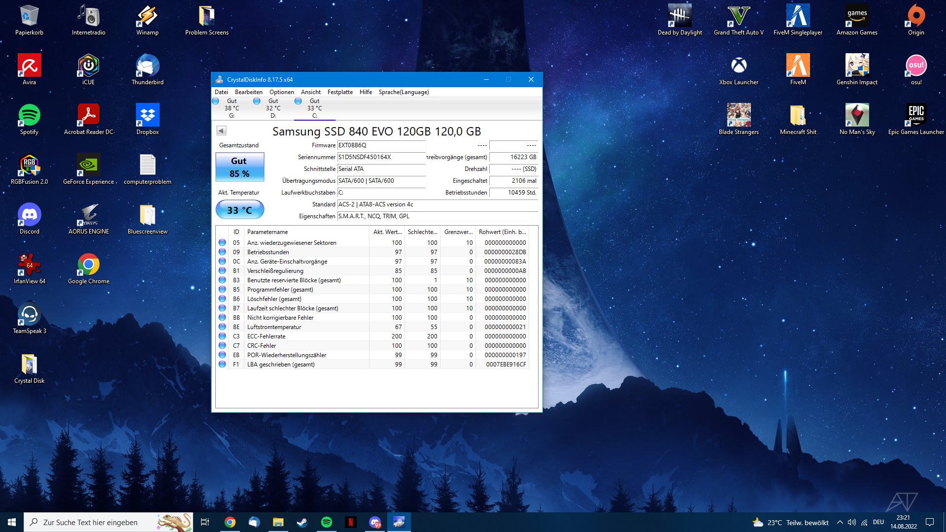

Wie stelle ich die Gesundheit der SSD fest, die Samsung EVO ist schon etwas älter(6-7 Jahre). Die M.2 (wo die Games drauf sind) ist erst ein halbes Jahr im PC verbaut.
Reaktionen: Nickel

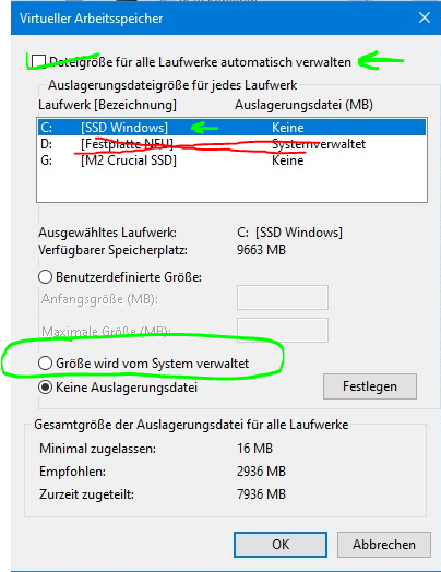

Mach mal Platz auf deiner Windows SSD oder kauf dir mal ne größere.
Dann stell die Auslagerungsdatei auf der langsamen HDD ab
und aktiviere diese auf der SSD.
Oben Häkchen setzen und "vom System verwaltet" einstellen (Bild grün markiert)

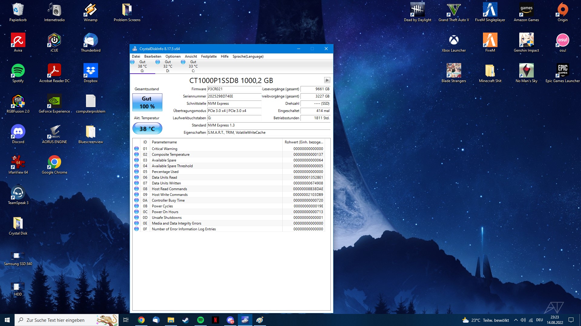

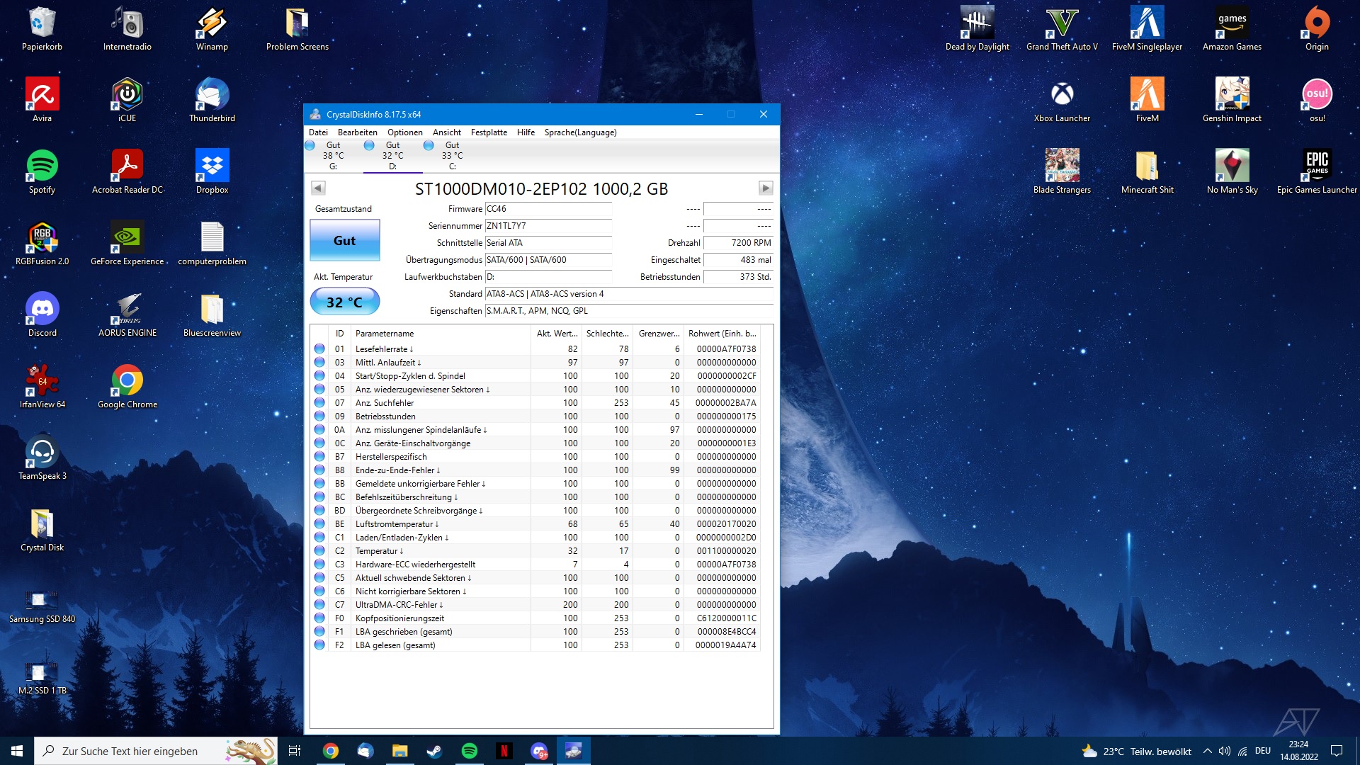

"CrystalDiskInfo"
Screenshot posten, auf dem man alle Parameter und Werte sehen kann.
Hoffe damit kann man die Gesundheit der SSD erkennen.
Reaktionen: Nickel

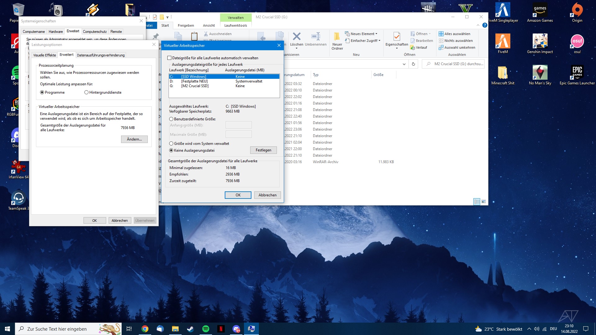

Ist das so richtig?
Reaktionen: Nickel
Gut gemacht, nur die SSD ist viel zu voll.
Mach bei Gelgenheit mal eine Windows Neuinstallation
und dann nur Windows auf die 120 GB SSD.
