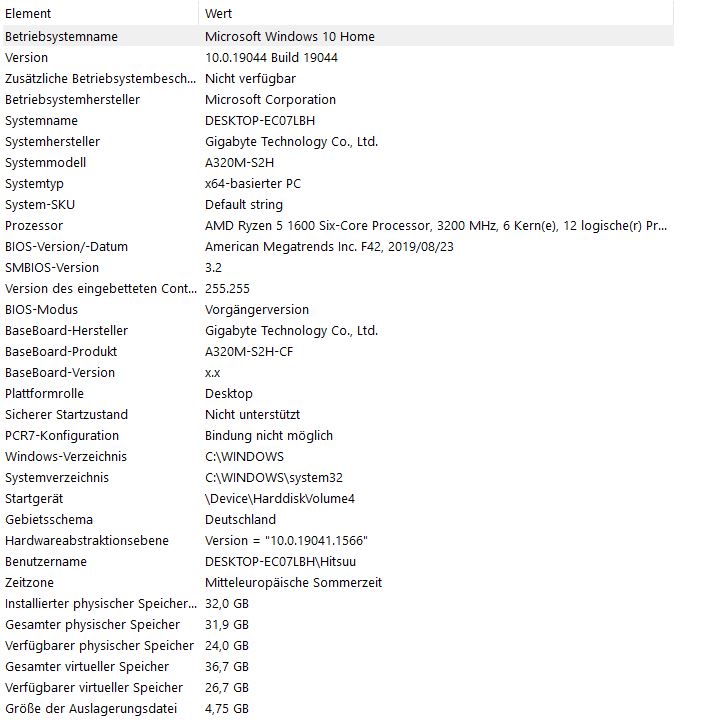

Hey ich hoffe mir kann jemand behilflich sein
undzwar folgendes:
Mein Pc wird nach einiger Zeit deutlich langsamer, das System hat dann immer mal leichte Fps drops als wäre es überlastet,obwohl ich genau die selben dinge mache wie zuvor.
Immer wenn ich mein System neu aufsetze, geht es wieder eine weile, doch ich habe das gefühl sobald ich bspw. mehr als 6 Games auf dem Pc habe, dass das System in die brüche geht und an seiner grenze ist.
Jedes mal wenn das passiert, setze ich meinen Pc neu auf ( nach 3-4Monaten ) aber das ist doch keine dauerlösung..
Ich habe schon sämtliche Tipps und Tricks aus Videos befolgt, Ram erhöht von 16 auf 32GB
Programme gelöscht, alles geupdated uvm
Mein Windows 10 ist auf einer SSD 60GB /240GB Frei
zusätzlich ist eine 480GB SSD drin und eine 1TB HDD
Graka: RX570

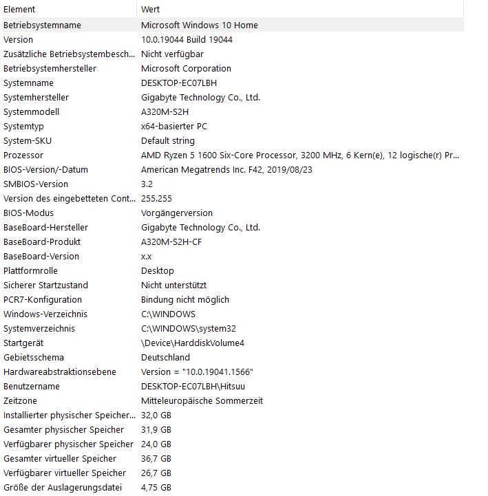

der rest steht im anhang

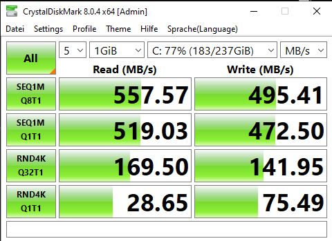

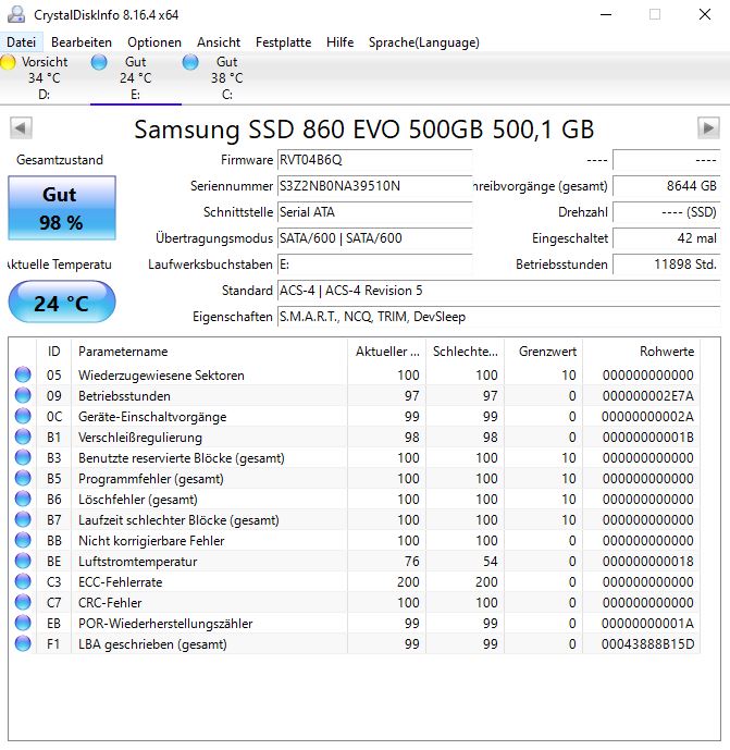

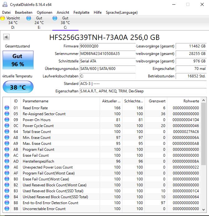

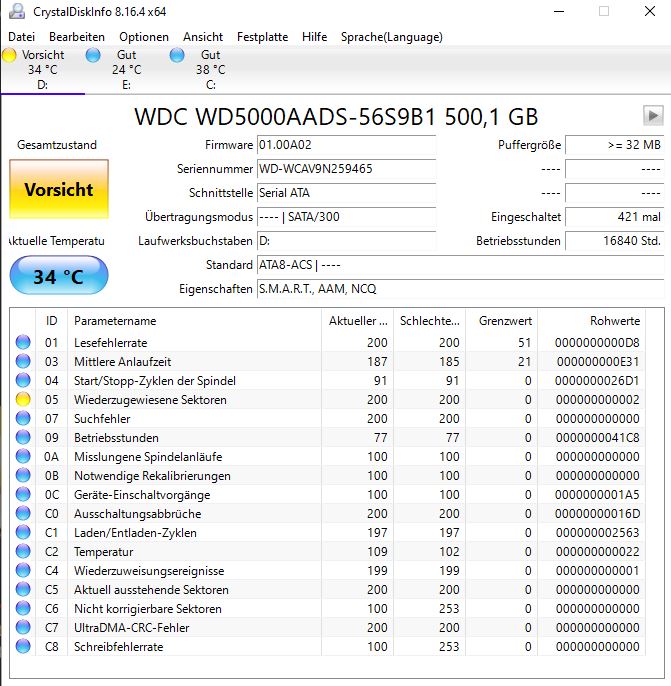

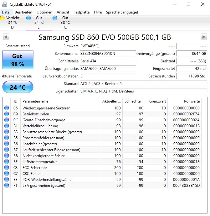

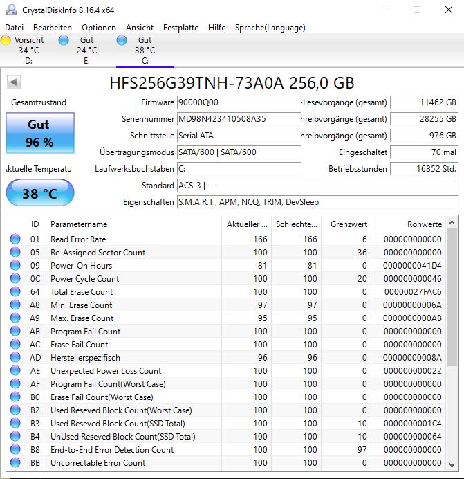

So hier noch die DiskInfo
Trenne mal die WDC 500GB vom System und versuche mal ob der Fehler dann verschwunden ist. Die HDD hat Fehler.
CU
redjack
Reaktionen: Dr. McCoy
@redjack1000 werde ich machen! kann es also sein das eine andere festplatte dafür verantwortlich ist, obwohl Windows nicht darauf installiert ist?
Jede angeschlossene Komponente kann für Fehler sorgen, wenn diese nicht fehlerfrei ist.
Derzeit sind wir einfach dabei, die Fehler in deinem System zu finden und die HDD ist fehlerhaft. Ob diese für den Fehler verantwortlich ist, werden wir sehen.

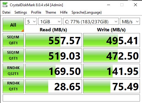

die kleine und wahrscheinlich recht langsame M.2 SATA SSD ist als Systemlaufwrk jetzt schon ordenlich voll. Nach einer Zeit in Betrieb sammelt sich da wohl weiteres Zeugs an bis sie beinahe voll ist. Das die dann erheblich einbricht ist kein Wunder.
Wenn Geld da ist dann mal eine 1-2TB SSD besorgen, da könnten dann die Daten der beiden 500er Laufwerke drauf und die 500er SSD könnte zum neuen Systemlaufwerk gemacht werden

Die HDD hat eine Malaise, lähmt das System. Das ist unsere Baustelle, und kein M.2-Einkauf.
Das eine volle SSD erheblich an Leistung verliert ist bekannt, woher weisst Du, dass das in diesem Fall zutrifft?
Cu
redjack
Vermutlich weiß er das nicht, aber die Vermutung, warum der TE alle paar Monate neu aufsetzt, kann gut sein, dass irgendwas, was wir nicht kennen, gnadenlos das Systemlaufwerk zumüllt.
(Ich weiß warum ich alle MS-Selbstsicherungen abgeschaltet habe als ohne echtes Volumen der Platz trotzdem knapp und knapper wurde…)
CN8
Ob deine Theorie zutreffend ist, werden wir sehen, wenn der TE uns mitteilt, wieviel Platz auf seiner Systemssd noch vorhanden ist.
Das mit der Neuinstallation alle paar Monate, ist noch nicht geklärt und für mich auch nicht nachvollziehbar, da muss der TE noch Details liefern. Sicher ist, dass wenn so wie du sagst die SSD voll ist, die Leistung in den Keller geht.
CU
redjack
wie voll sein Systemlaufwerk ist sieht man in Beitrag 4 - 77%
und wenn man nach der Typnummer sucht spuckt Tante Google ein M.2 SATA Laufwerk aus.
