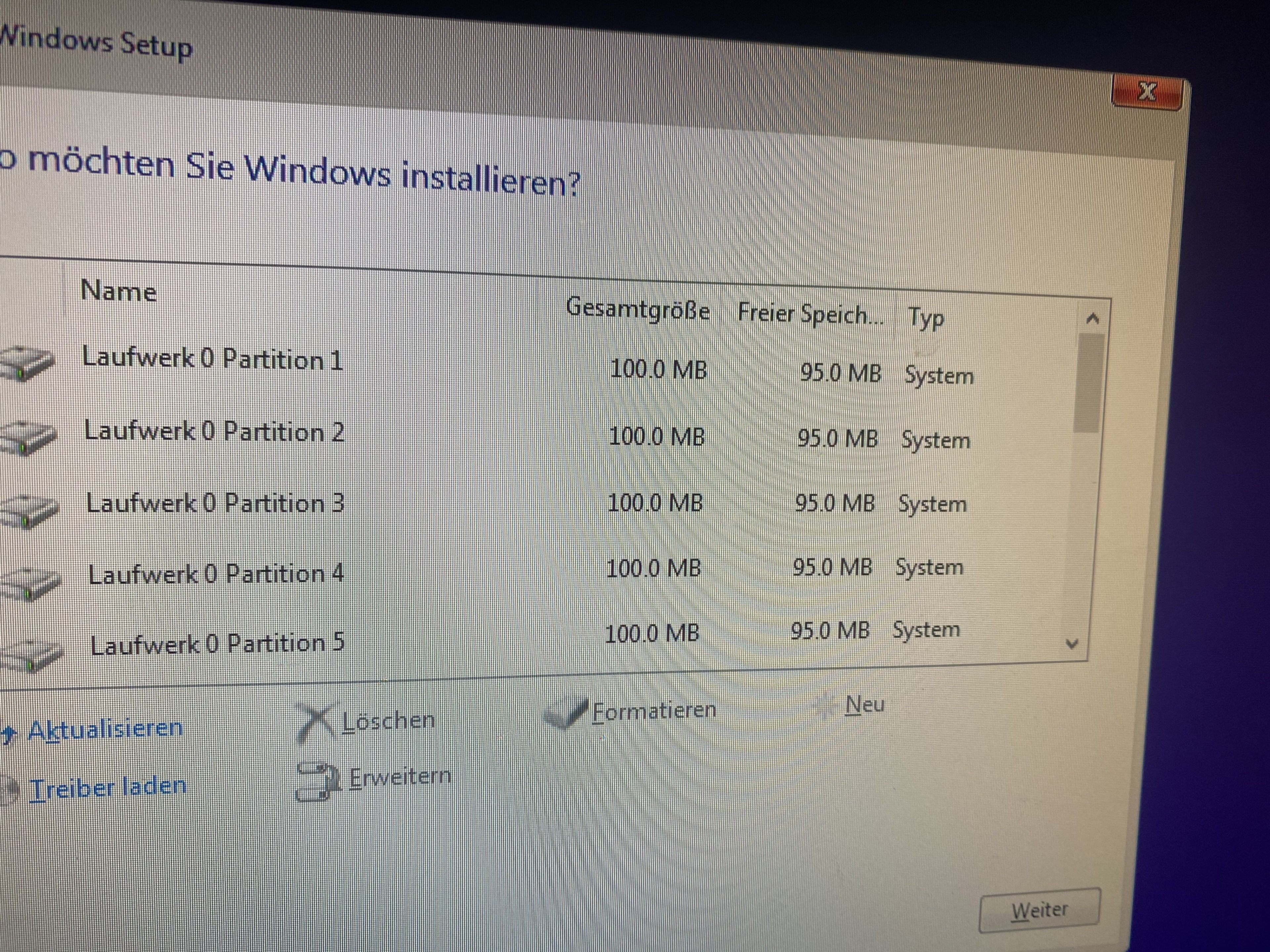

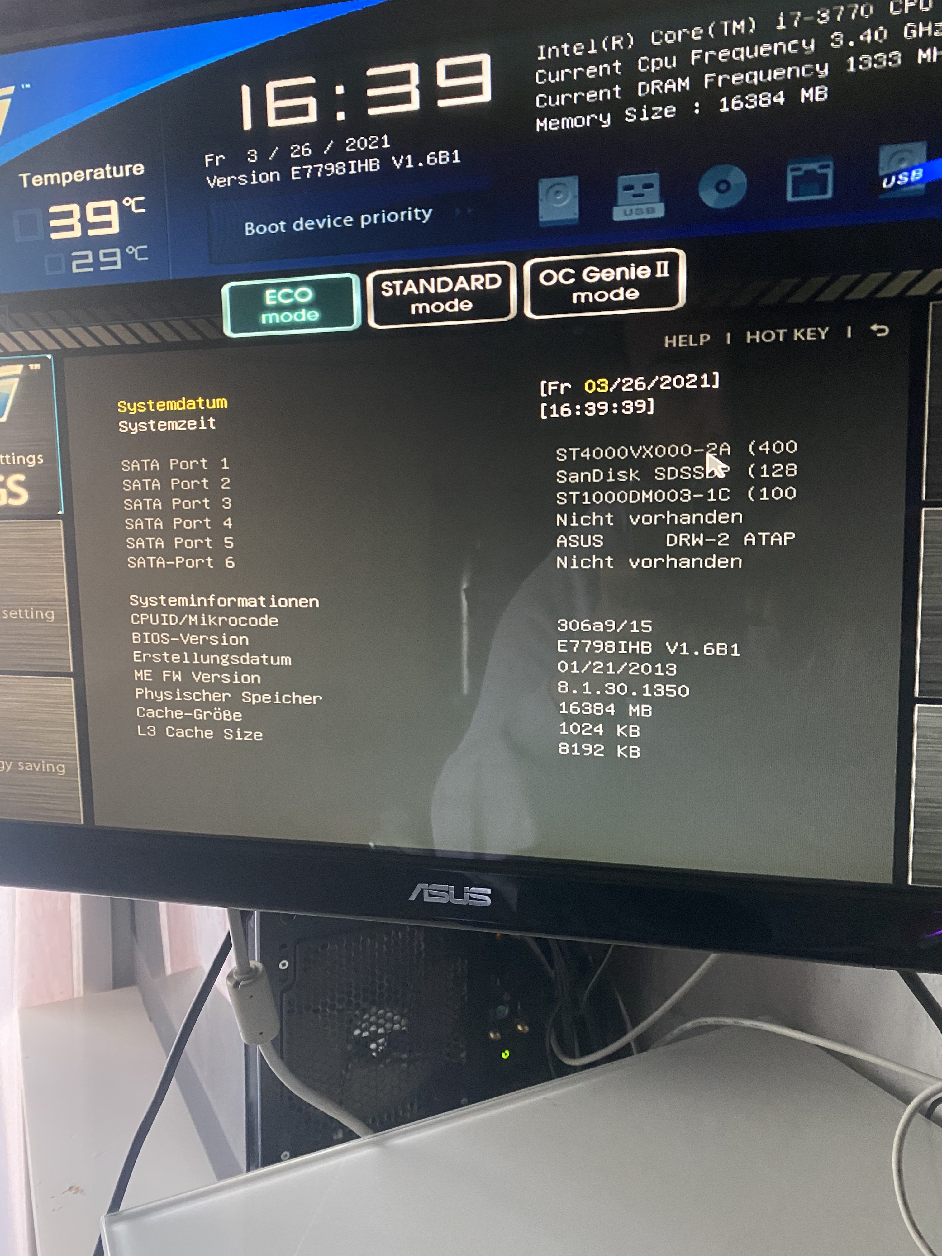

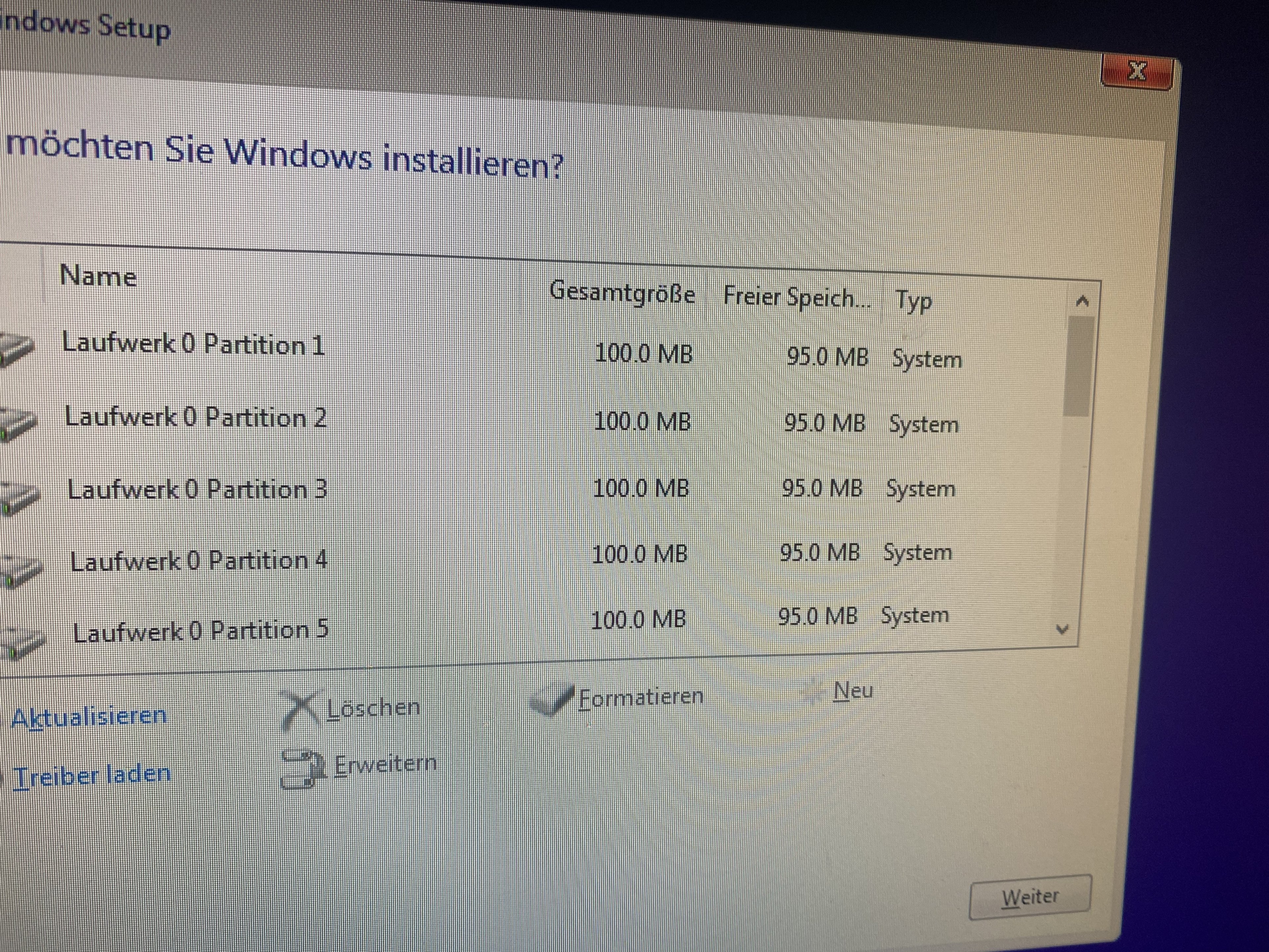

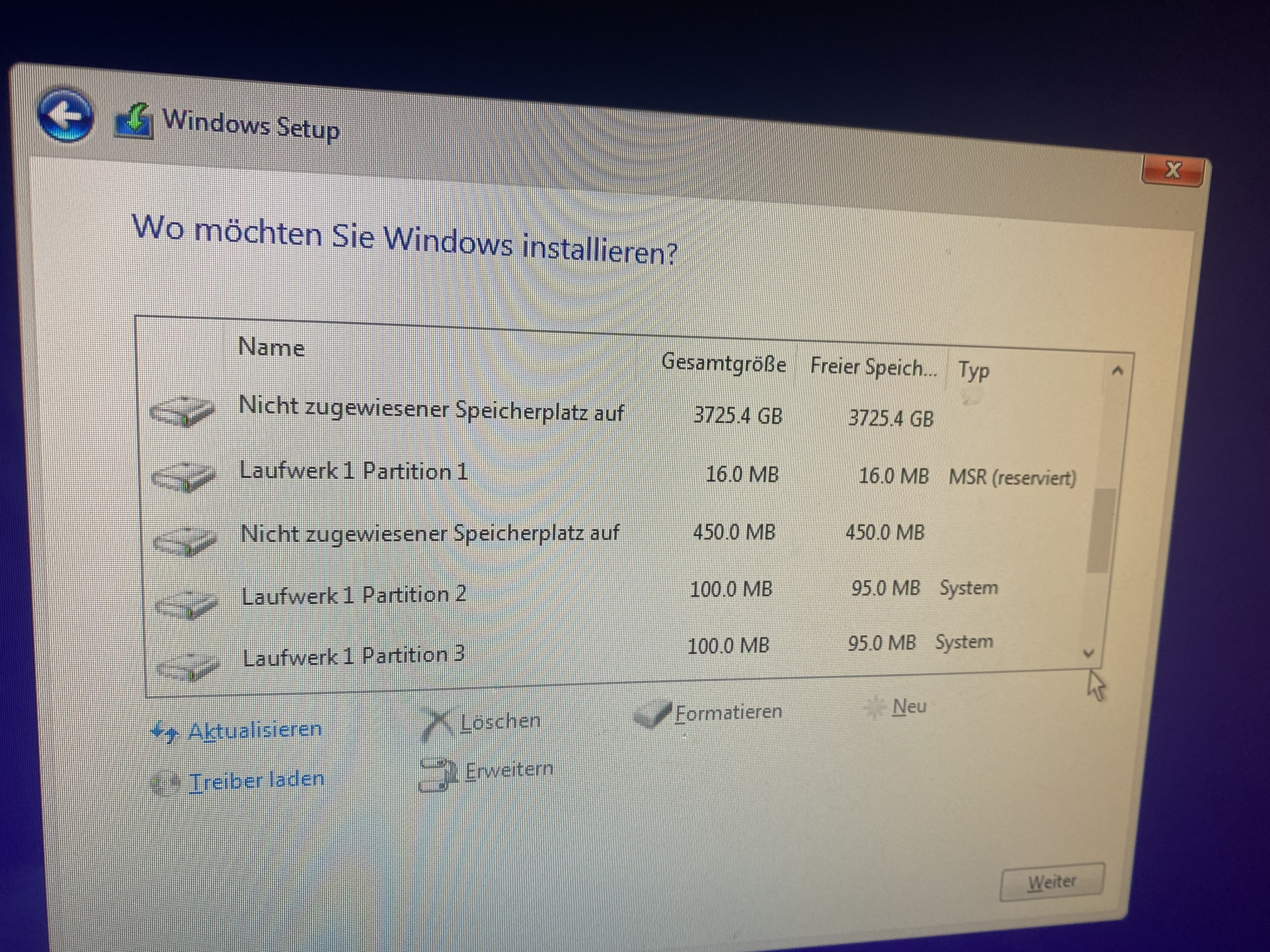

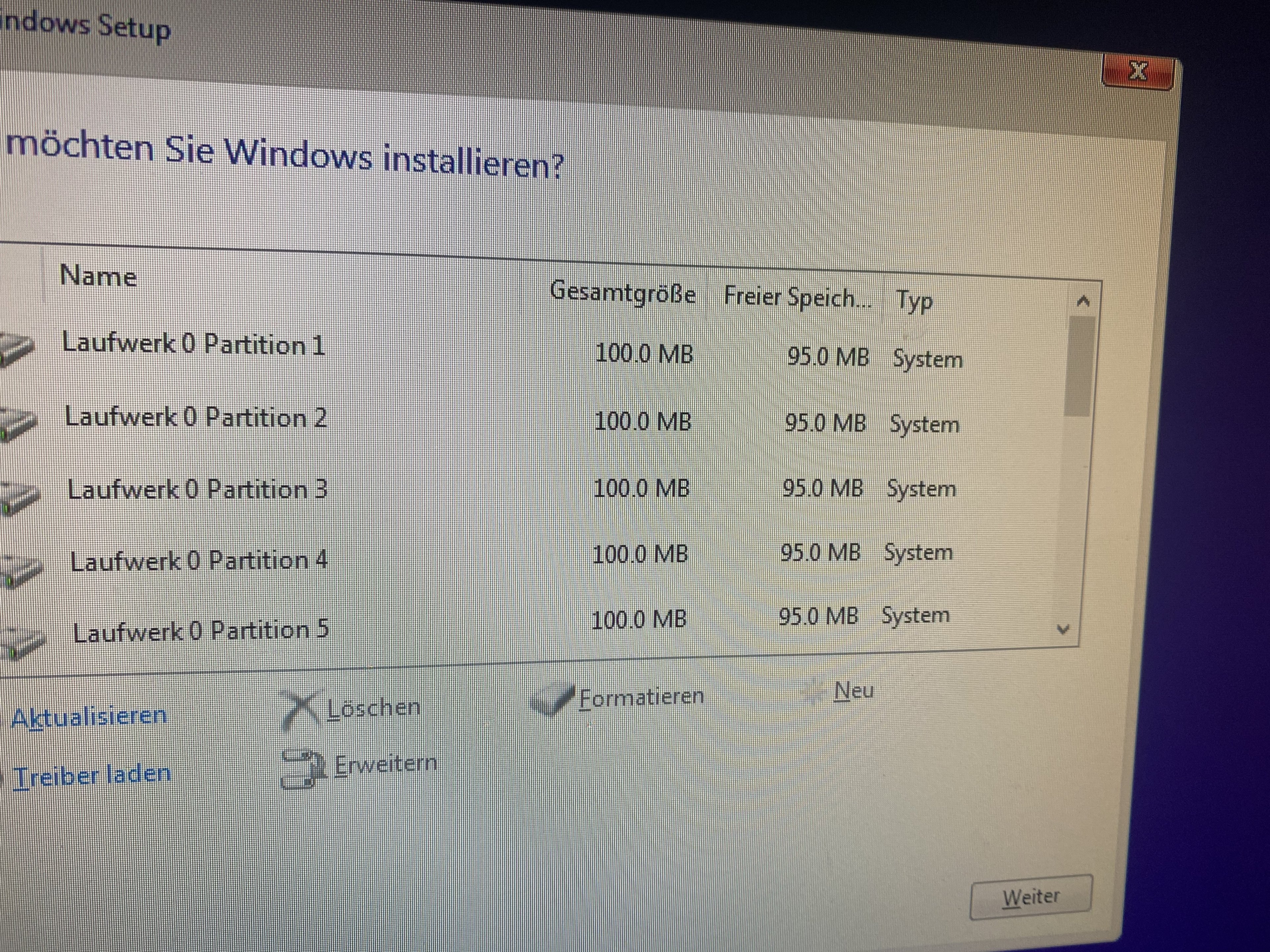

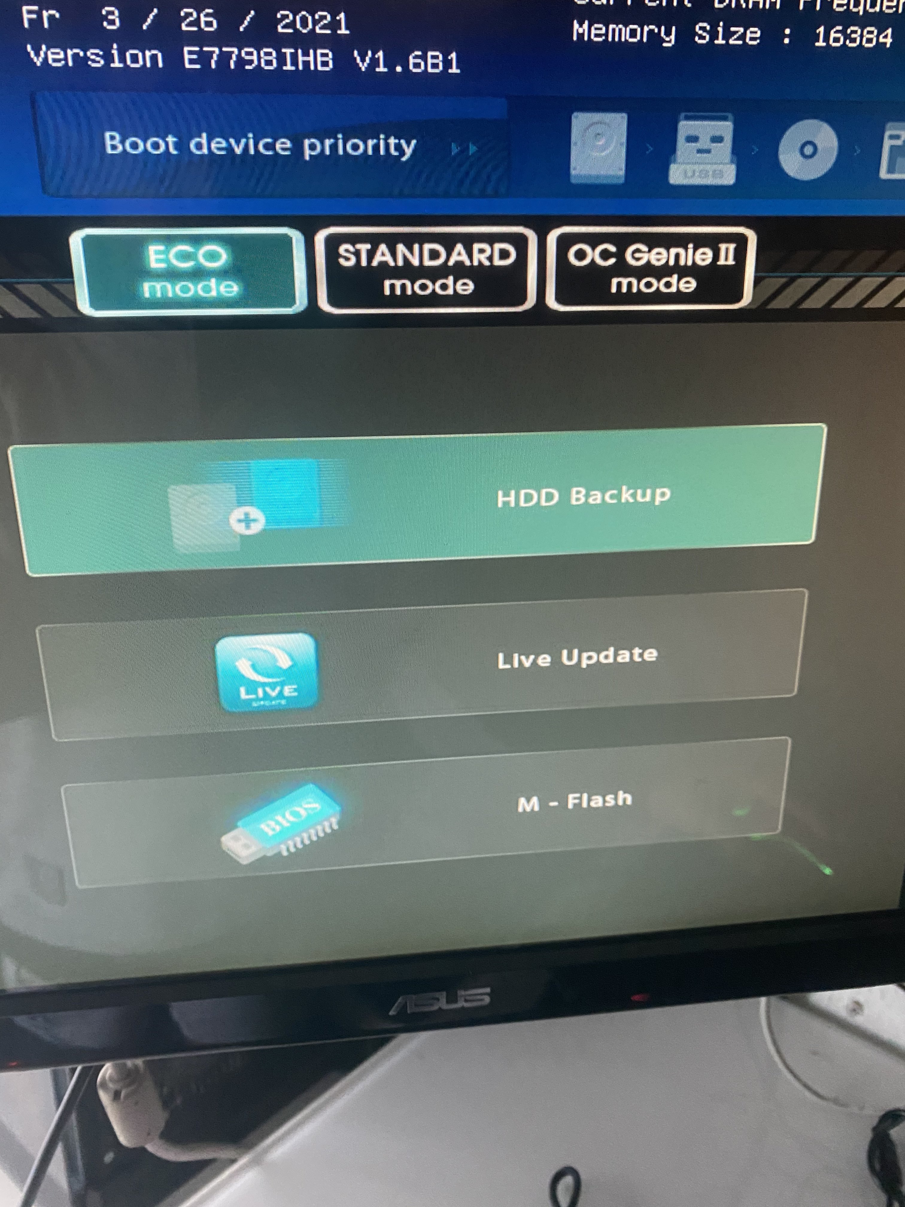

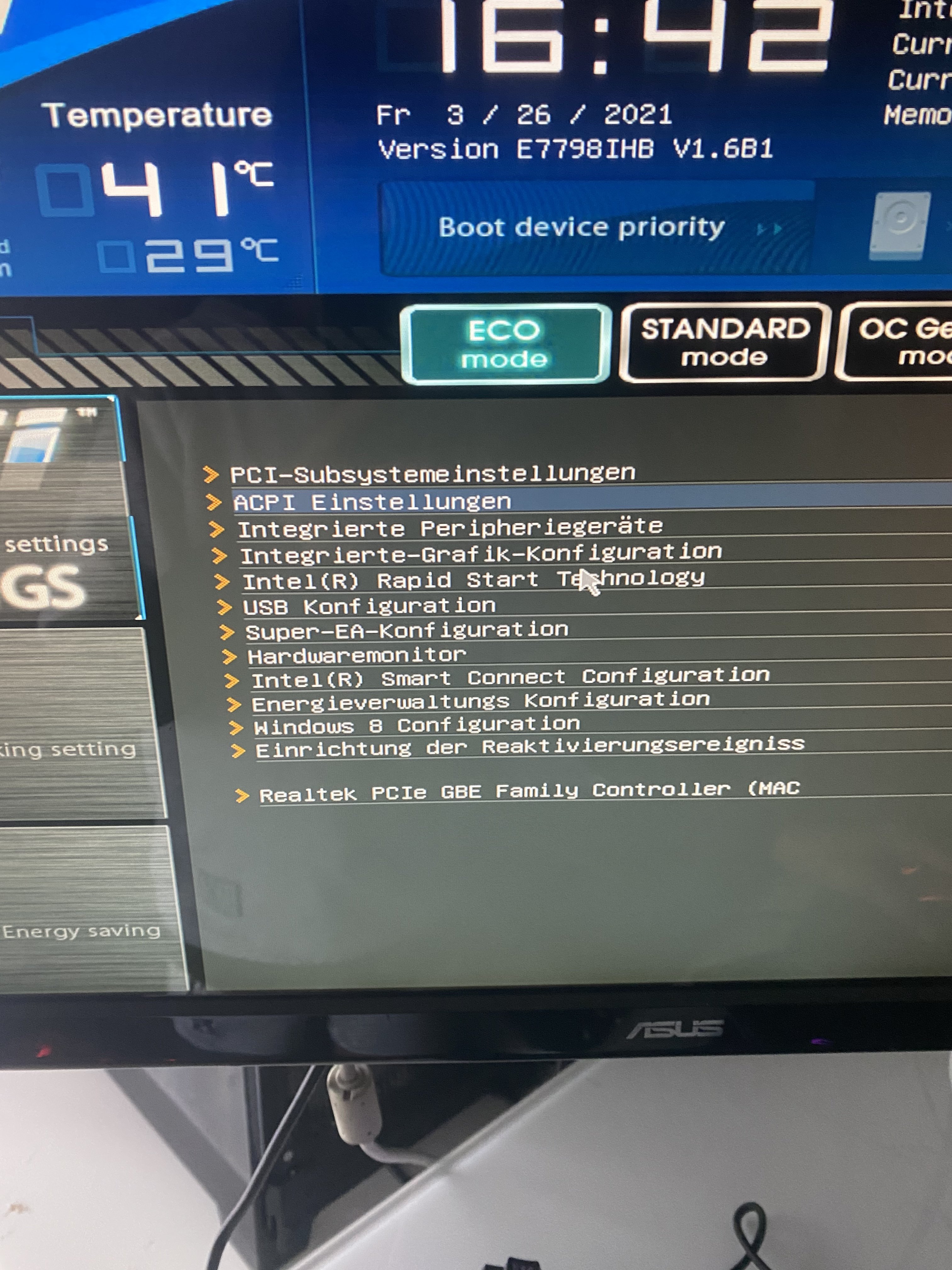

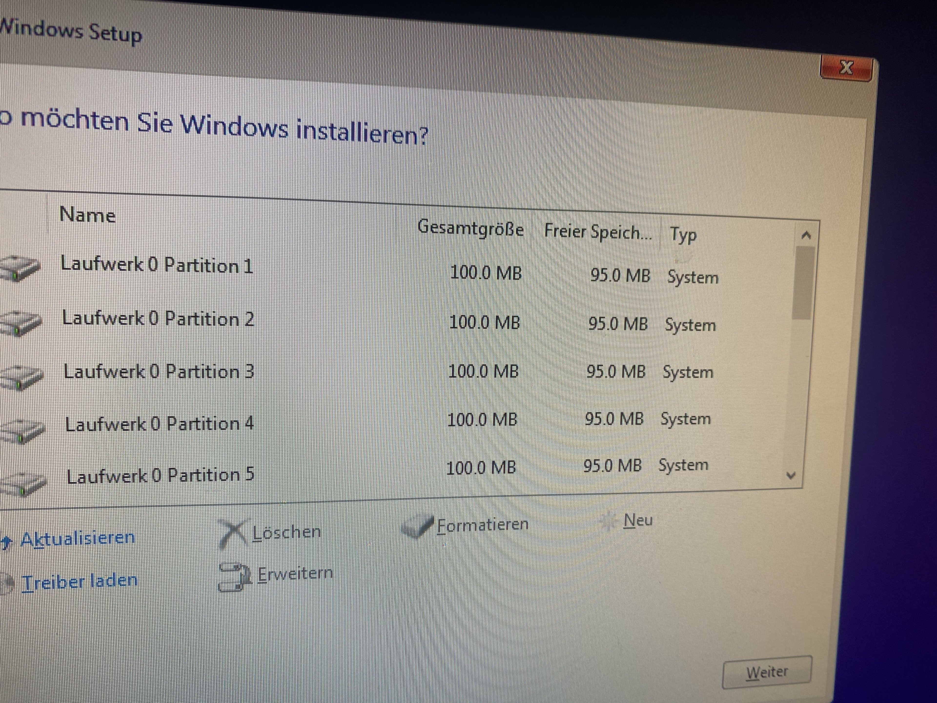

Hallo mein Sohn hatte sein passwort vergessen also Kennwort von Windows 10 ohne email anmeldung hatten wir es gekauft.
Nun wollte ich windows neuinstallieren. Leider geht es nicht kommt diese Meldung: der computer konnte nicht auf den start der nächsten installationsphase vorbereitet werden starten....
Bilder folgen

Das Passwort hätte man aber auch anderweitig wieder zurücksetzen können - die Windowsanmeldung ist nicht unverwundbar und lässt sich recht leicht mit Hilfe z.B. des mit dem Media Creation Tool erstellten Sticks umgehen.

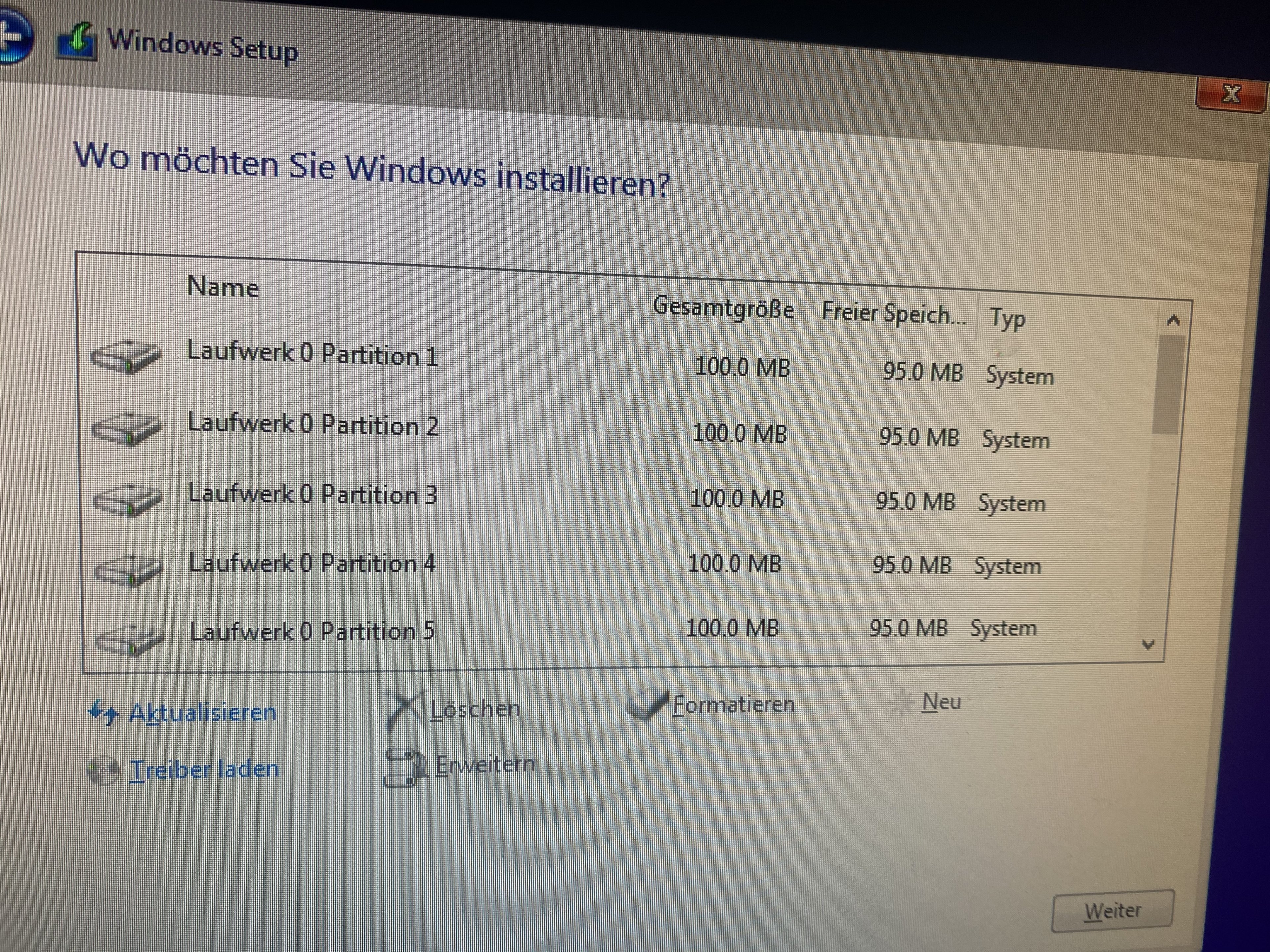

Wenn ihr aber eh den PC mal sauber neu installieren wollt wäre hier schon offensichtlich wo es hakt: ihr habt Wirrwarr auf der Festplatte. Alle Partitionen löschen. Dann Auf "Neu" klicken und weiter, Windows auf die neuerstellten Partitionen installieren lassen. Dann klappt's auch mit dem Nachbarn.
Reaktionen: coasterblog und ragan62

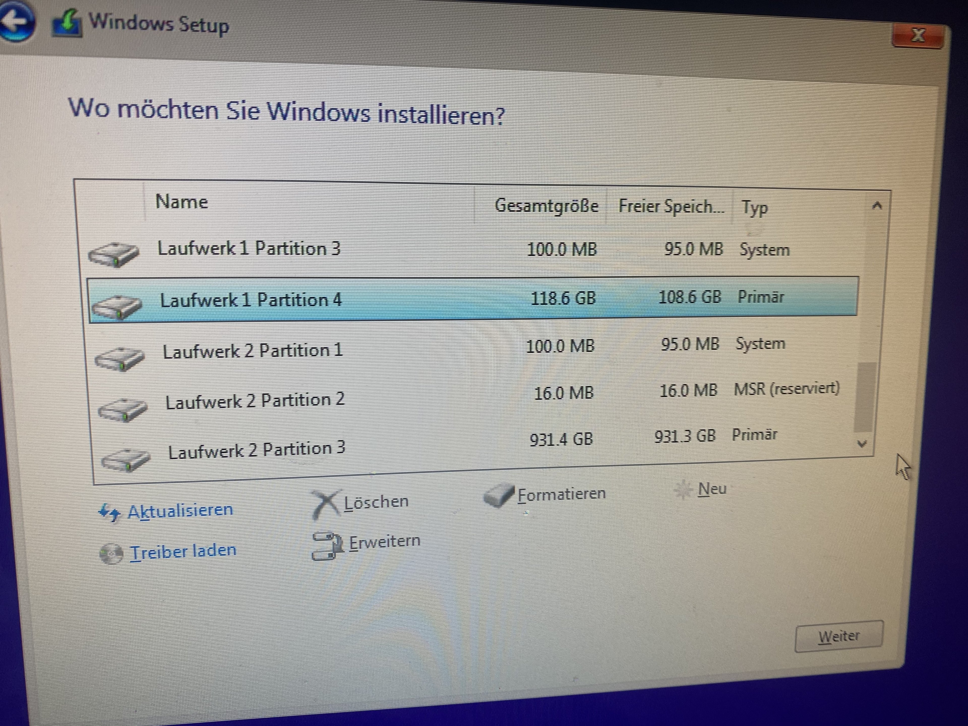

Du hast nur 5 Partitionern, mit jeweils 100 mb. Das geht so nicht. Du musst also das richtige Laufwerk für Windows suchen. Die SSD vieleicht, die hat 128 gb.

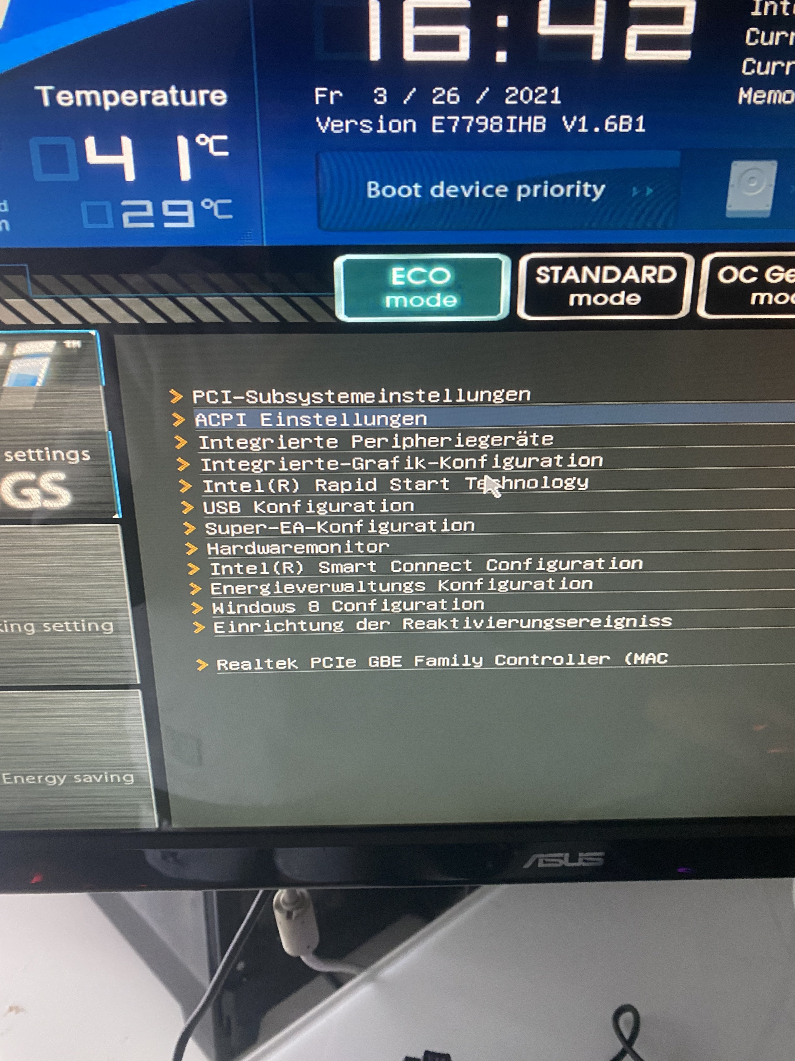

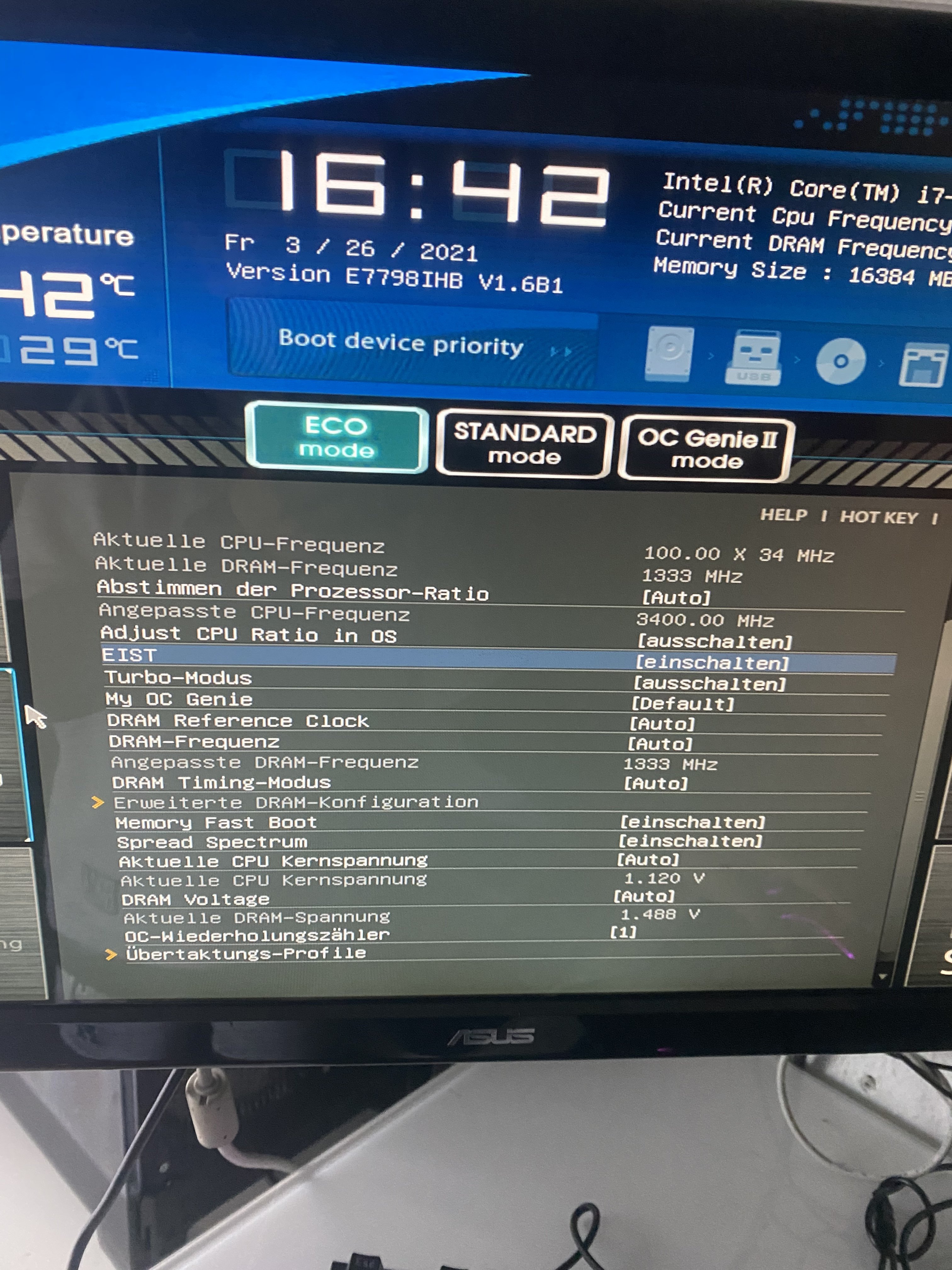

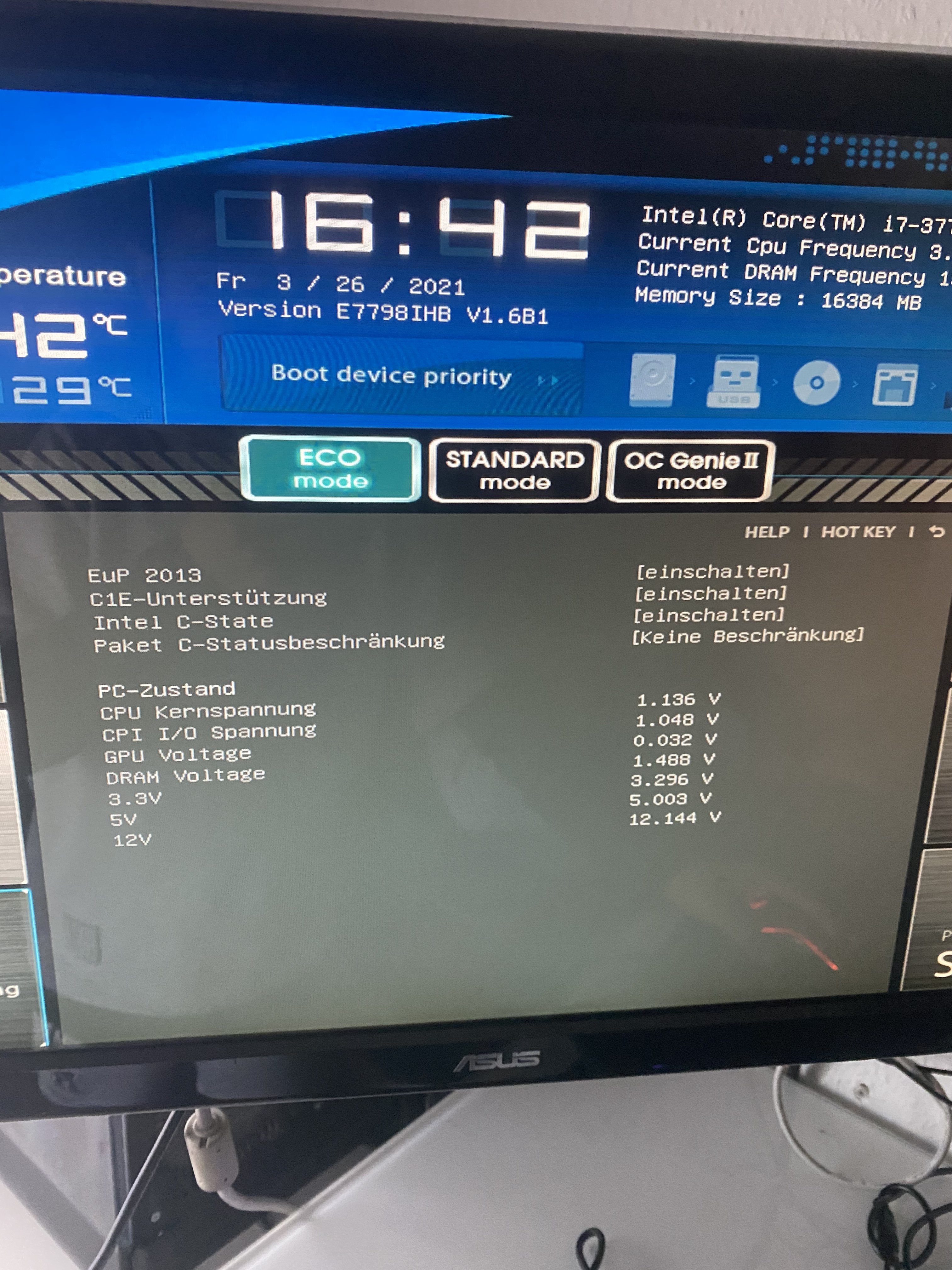

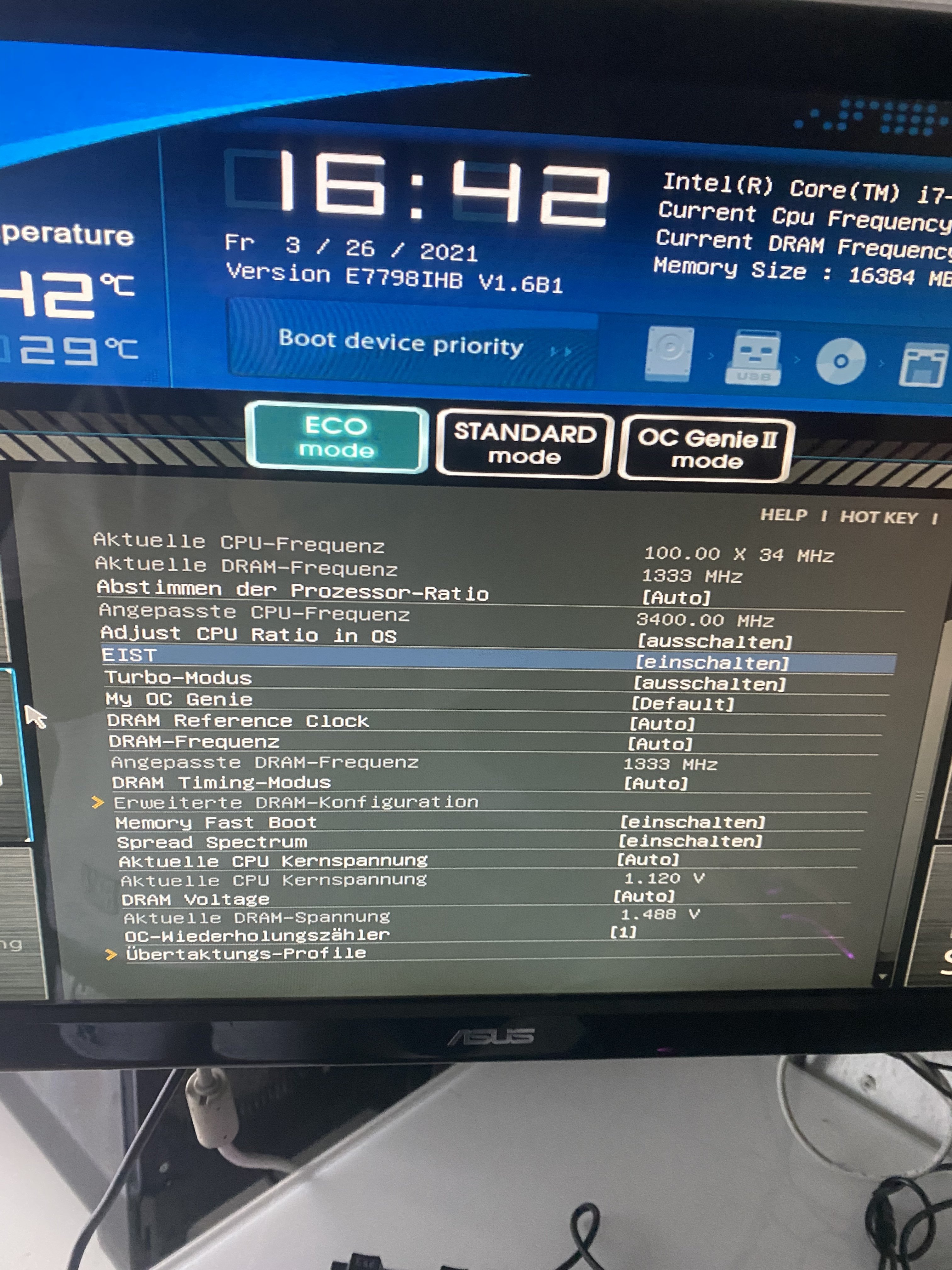

Also die Bios Einstellungen sagen mal nicht viel aus.
Was aber auffällt sind die haufenweise vorhandenen Partitionen ;) das Windows hier rummeckert glaube ich sofort.
Da alle Platten eh schon leer sind, einfach alle Partitionen löschen und somit ganz sauber von 0 anfangen.

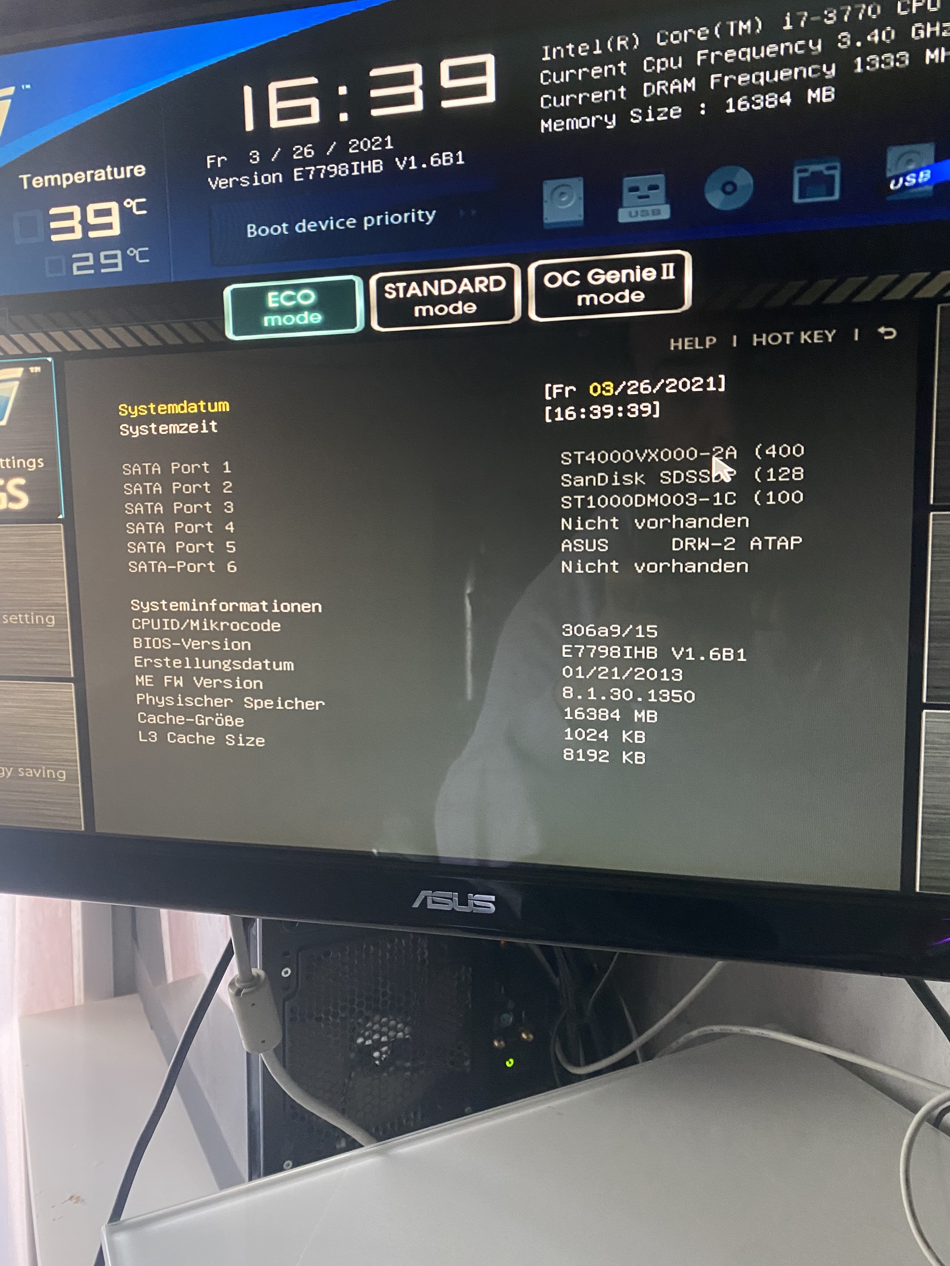

Bei der Installation sollte am Besten auch nur die Platte/SSD angeschlossen sein, auf welche das Windows installiert werden soll, damit man genau so ein Wirrwarr vermeidet

ist denn soweit alles richtig mit dem booten im bios?
ja die kann ich nicht löschen, warum auch immer

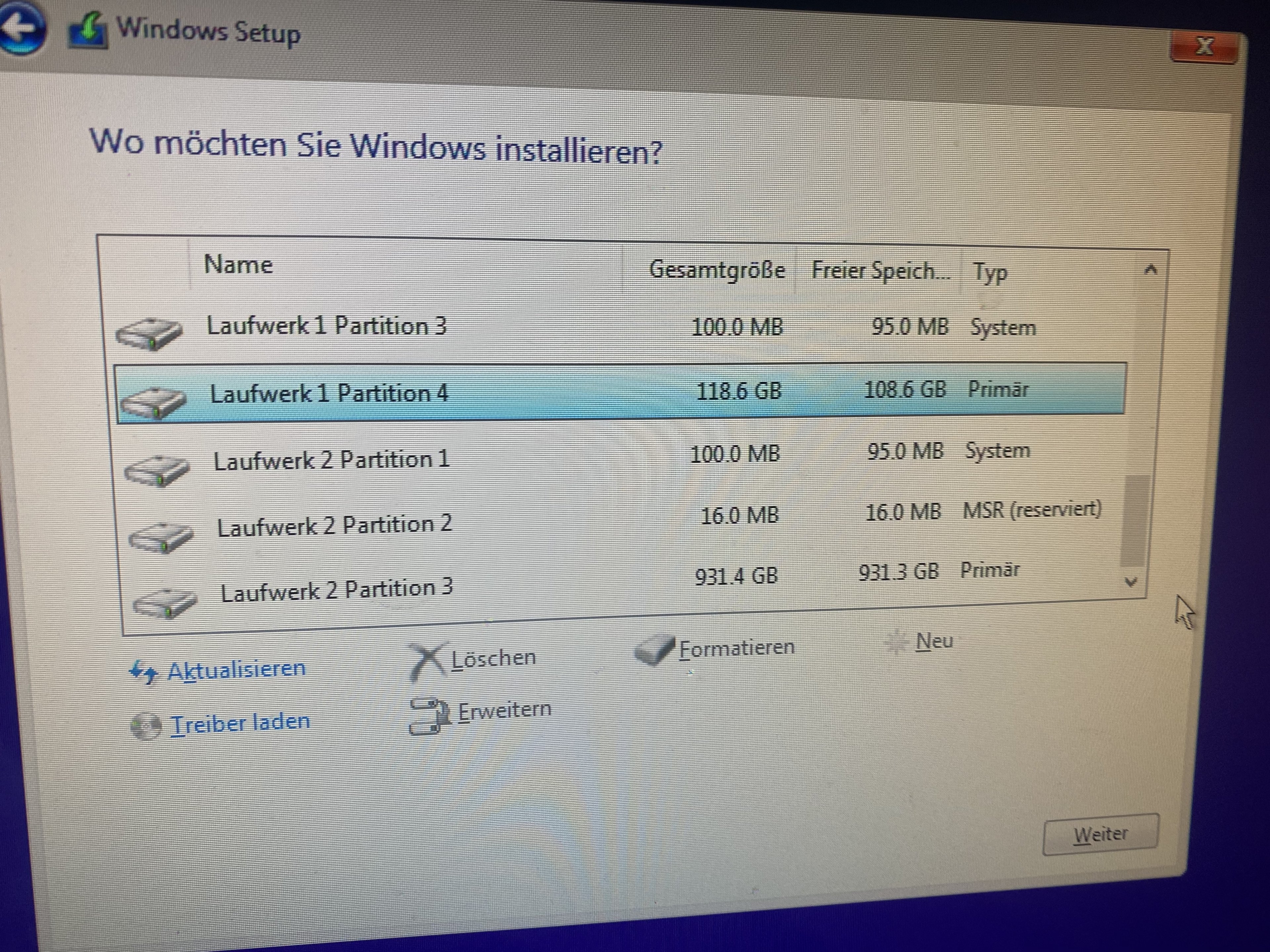

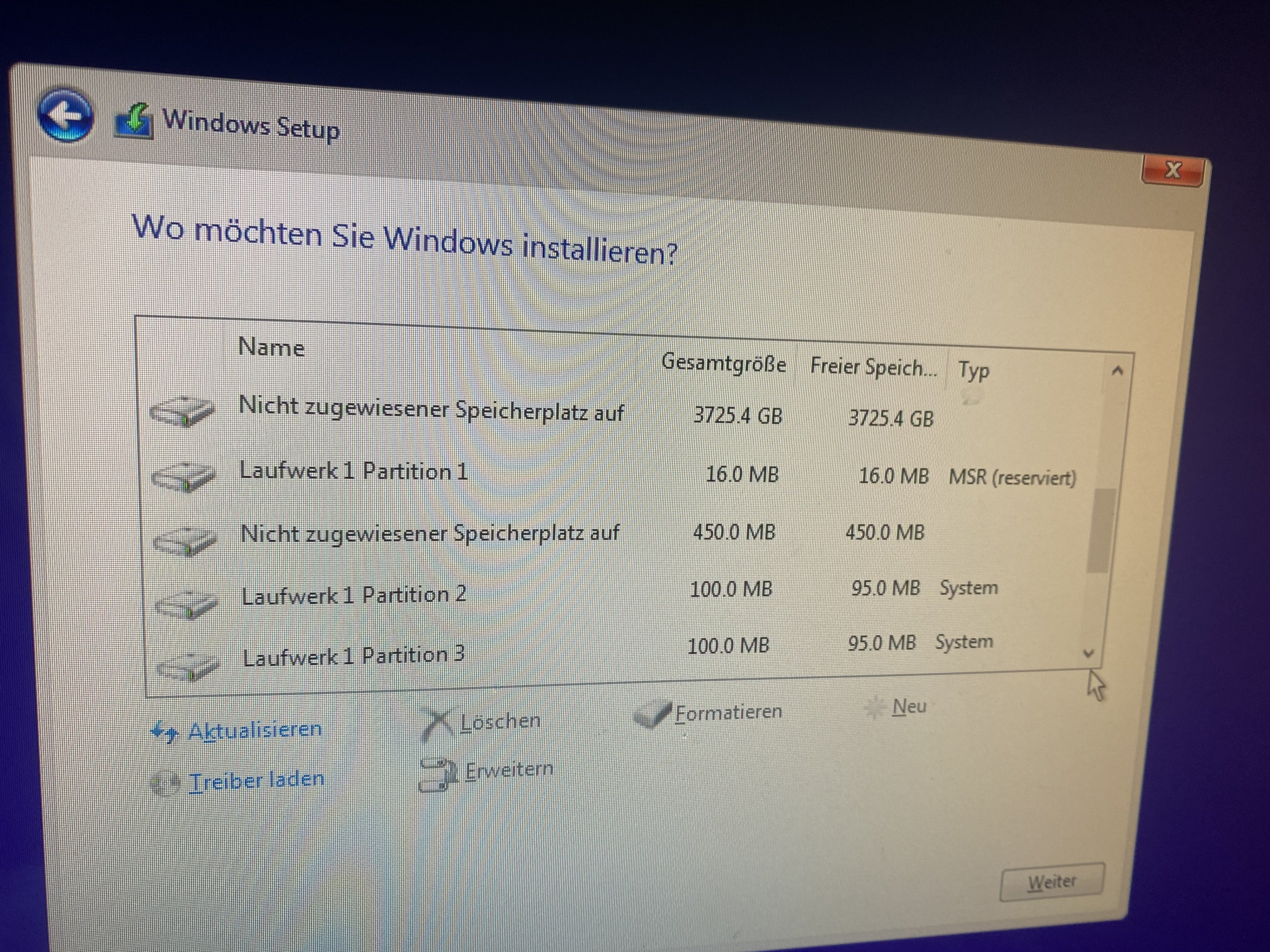

Völliges Chaos.
Sind auf den Datenträgern Daten, die ihr retten wollt?!
Klemmt die Platten ab, die nicht Windows bekommen sollen. Dann ist es einfacher. Einfach Strom abziehen.
Dann starten, bei dem Dialog alle Partitionen löschen bis nichts mehr da ist. Und in den leeren Bereich formatieren. Fertig.
Reaktionen: JennyCB
Smily schrieb:
Völliges Chaos.
ich ziehe jetzt die kabel raus von 2 festplatten
lasse nur ssd drin probiere es
so endlich gelöscht alles :))))))) Danke an alle
neu geklickt installiert endlich :)

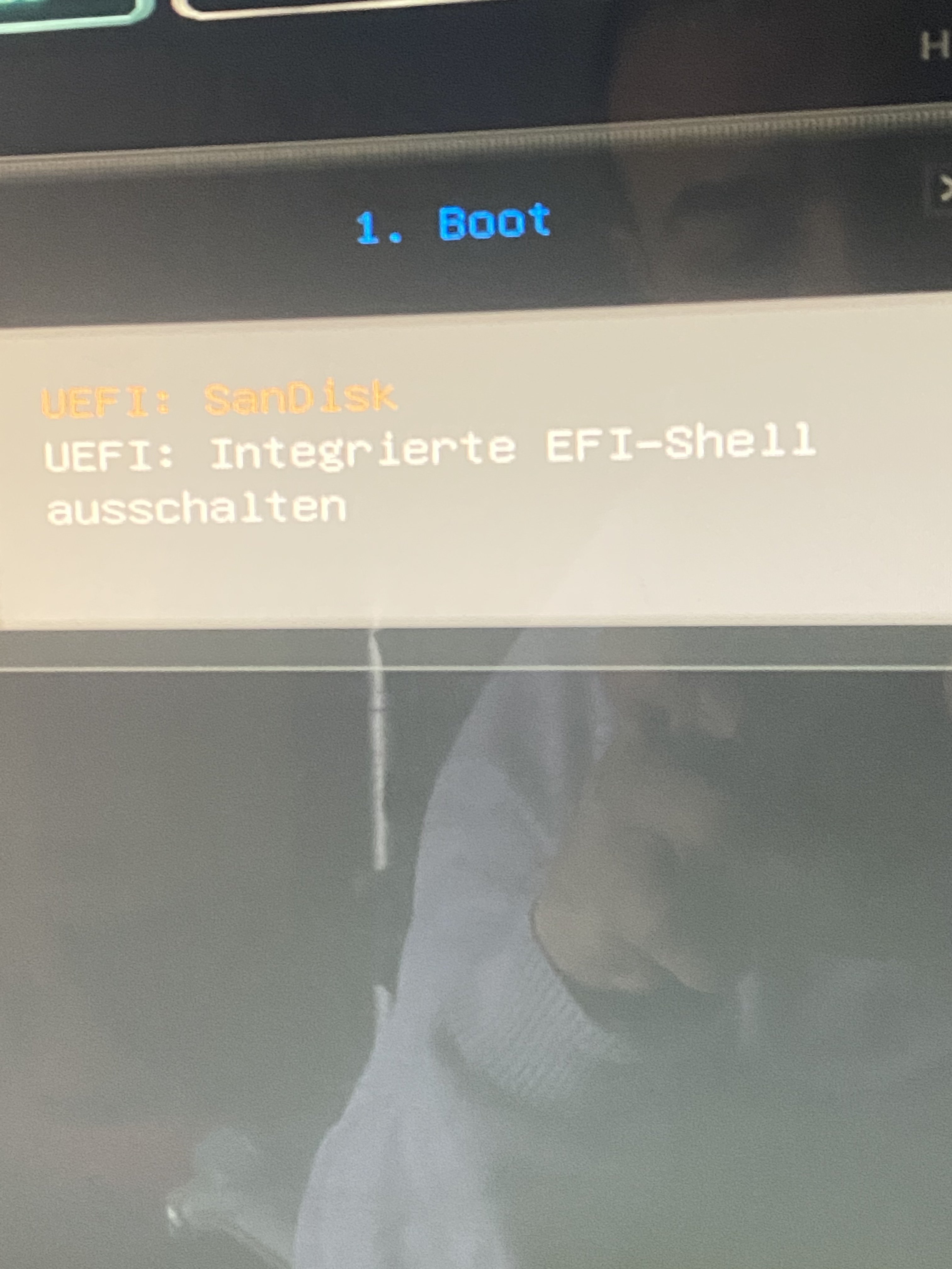

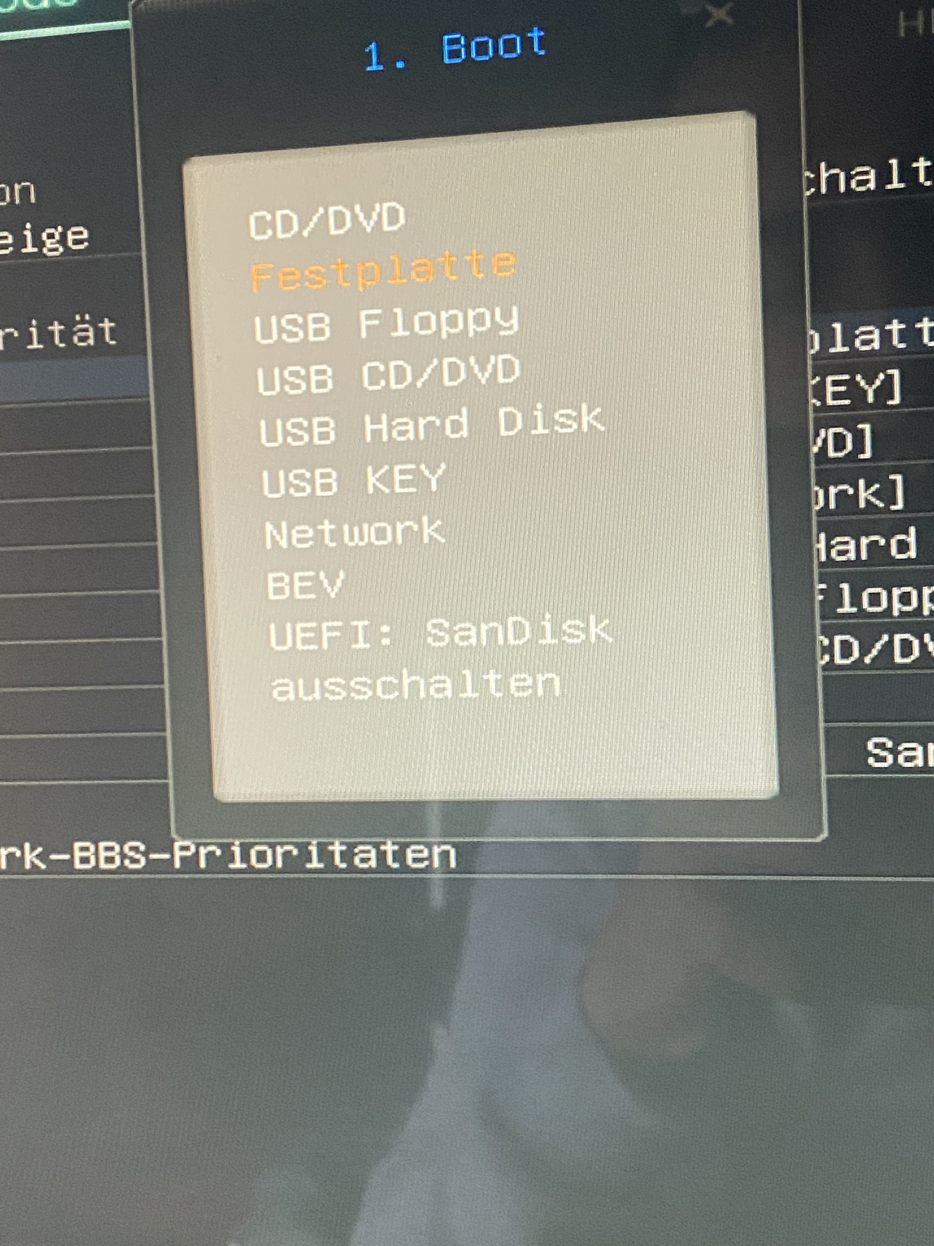

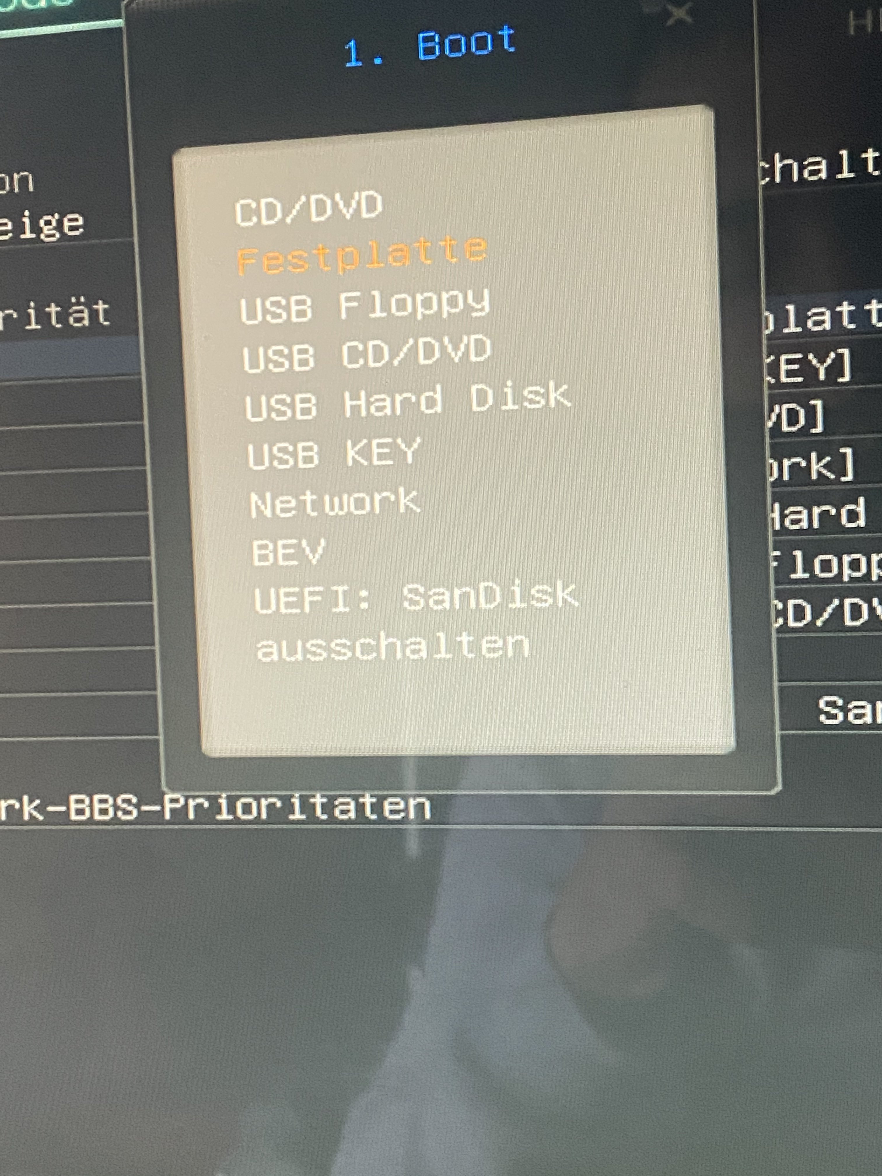

im bios welcher boot ist die ssd? Festplatte einfach?
Na ja, wurde schon tausendmal geschrieben und kann hier ebenso oft nachgelesen werden. Einen Installationsstick mit Media Creation Tool erstellen, Media Creation Stick an die erste Stelle im BIOS stellen, installieren, Neustart initiieren, im BIOS Systemplatte in der Bootreihenfolge an die erste Stelle setzten, Windows nach dem Neustart einrichten und fertig ist die Laube. Dauert 20 min. und ist so simpel wie eine Butterstulle schmieren.
Die gezeigte Festplatte sieht aus wie nach einigen nutz- und erfolglosen Installationsversuchen. Am besten wird sein, Du erstellt vor der Installation von Windows ein GPARTED LIVE Stick und startest das kleine Programm mittels Neustart. (im BIOS wieder den Stick als Startmedium einstellen) Damit kann man alles löschen und jede Festplatte wieder in das richtige Format bringen.
Aber was ist jetzt die Frage? Komm ich nicht mit.. ;)

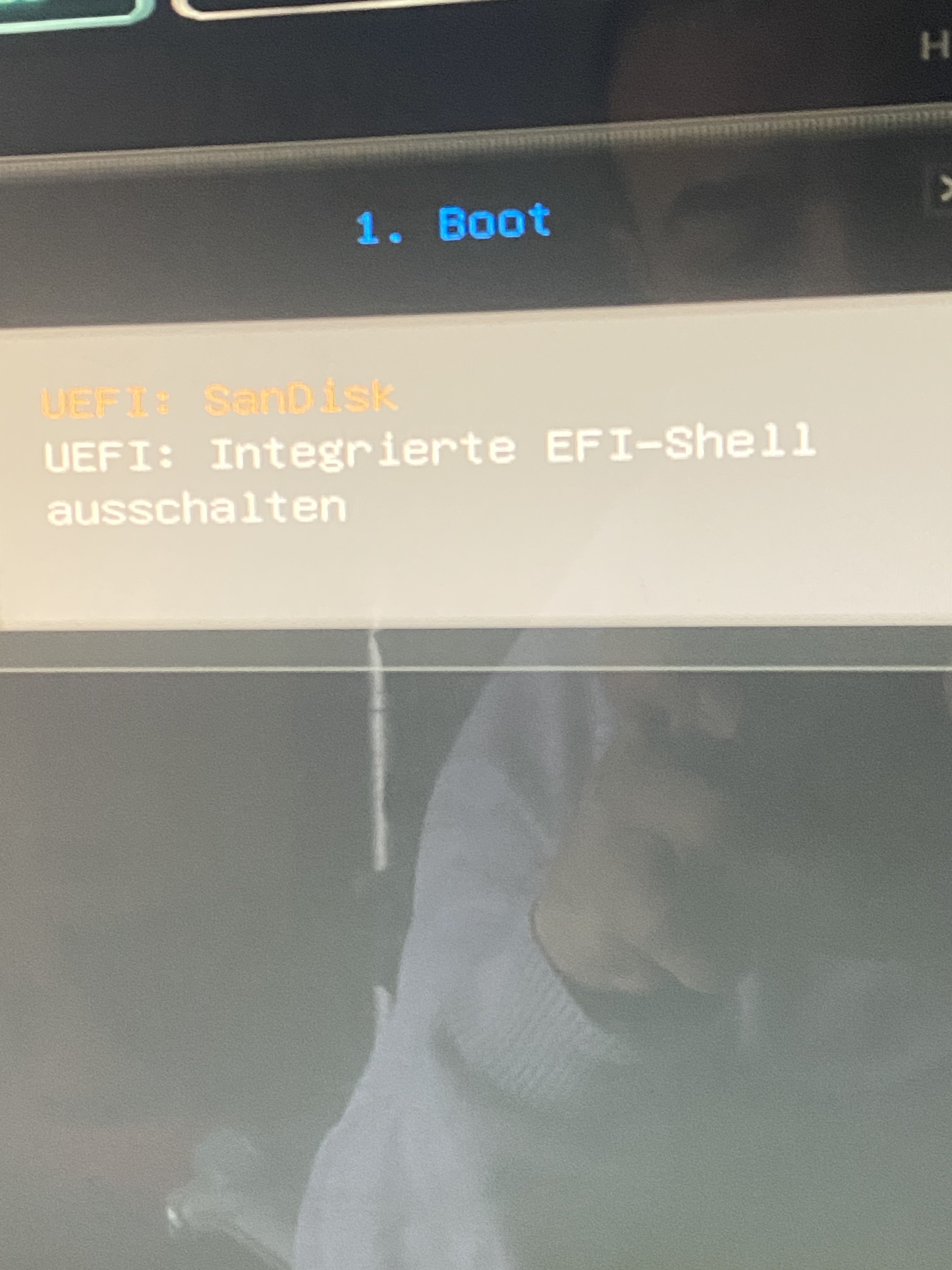

Die Sandisk ist die SSD, an Sata Port 2. Oder meintest du was anderes?
Du musst dem doofen Rechner sagen, von wo er ein/das Betriebssystem starten soll. Also aus dem Netzwerk, von einer SSD oder einem USB Stick. Üblicherweise steht an erster Stelle ein bootfähiges Medium mit einem startfähigen System wie zum Beispiel Windows, meinetwegen ein Linux oder ein USB Stick auf dem ein startfähiges System installiert ist. Den Eintrag dazu findest Du in Deinem achten Bild, wenn ich nicht irre.
