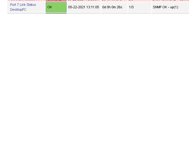

ich überwache mittels Nagios unter anderem meinen Switch.
Mein Nagios teilt mir mit, dass mein Windows-PC an Port 7 online sei, obwohl der Rechner ausgeschaltet ist.
Dies ließ sich lösen indem man den Schnellstart von Windows 10 deaktiviert. In diesem Fall wird dann der Port an welchem der Windows-Rechner hängt wenn er runtergefahren ist als "down" angezeigt.
Soweit so gut.
Bei diesem Szenario allerdings ist es so, dass der Lüfter von meinem Windows-Rechner dauerhaft auf Vollpower durchläuft obwohl der Rechner ausgeschaltet ist.
Wenn ich den Schnellstart von Windows wieder aktiviere, so geht der Läufter zwar aus, aber der Rechner ist weiterhin im Nagios "online"
Ebenfalls lassen sich einfache Pings auf den Windows-Rechn er absetzen, obwohl dieser "aus" ist.
Wie kann ich Windows 10 so konfigurieren, dass er wirklich runterfährt und auch der Lüfter ausgeht ?
MfG Silentnoise
Und tatsächlich ist es auch so, dass die LEDs der OnBoard-LAN-Karte leuchten wenn das Kabel eingesteckt ist (obwohl der Rechner runtergefahren ist)

Ich weiß jetzt irgendwie nicht wie, aber ich habe es lösen können.
Mein Nagios-Ping läuft nun nach 5 Minuten ins leere...
Im geräte-Manager musste ich bei dem Netzwerkadapter unter dem Reiter "Energieverwaltung" den Haken bei "Computer kann das Gerät ausschalten, um Energie zu sparen" deaktivieren.
Nun läufts :) Merci@all

Hat geklappt :)
Und der Lüfter ist nun aus.
Es waren die Energieeinstellungen der Netzwerkekarte im Geräte-Manager...
