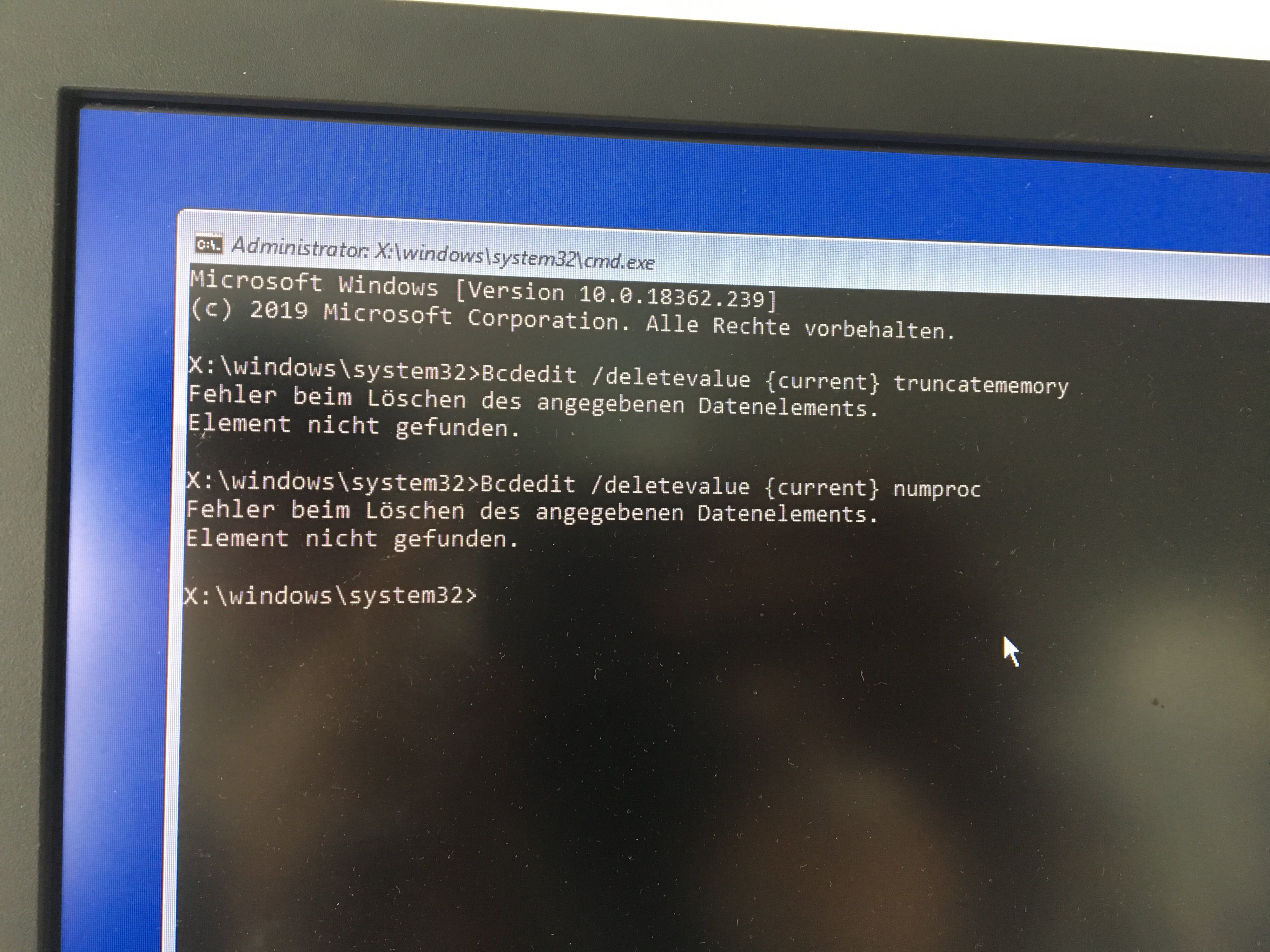

Sobald ich den ersten Befehl eingebe kommt: "Ein unbekannter Befehl wurde angegeben."
Falsch abgetippt?
Zeig mal ein Bild hier.
BFF
Jetzt zeigt er schon wieder was anderes.
Hast Du den Rechner von einem Installationsdatenträger gestartet? Dann ist {current} in der Befehlszeile durch {default} zu ersetzen.

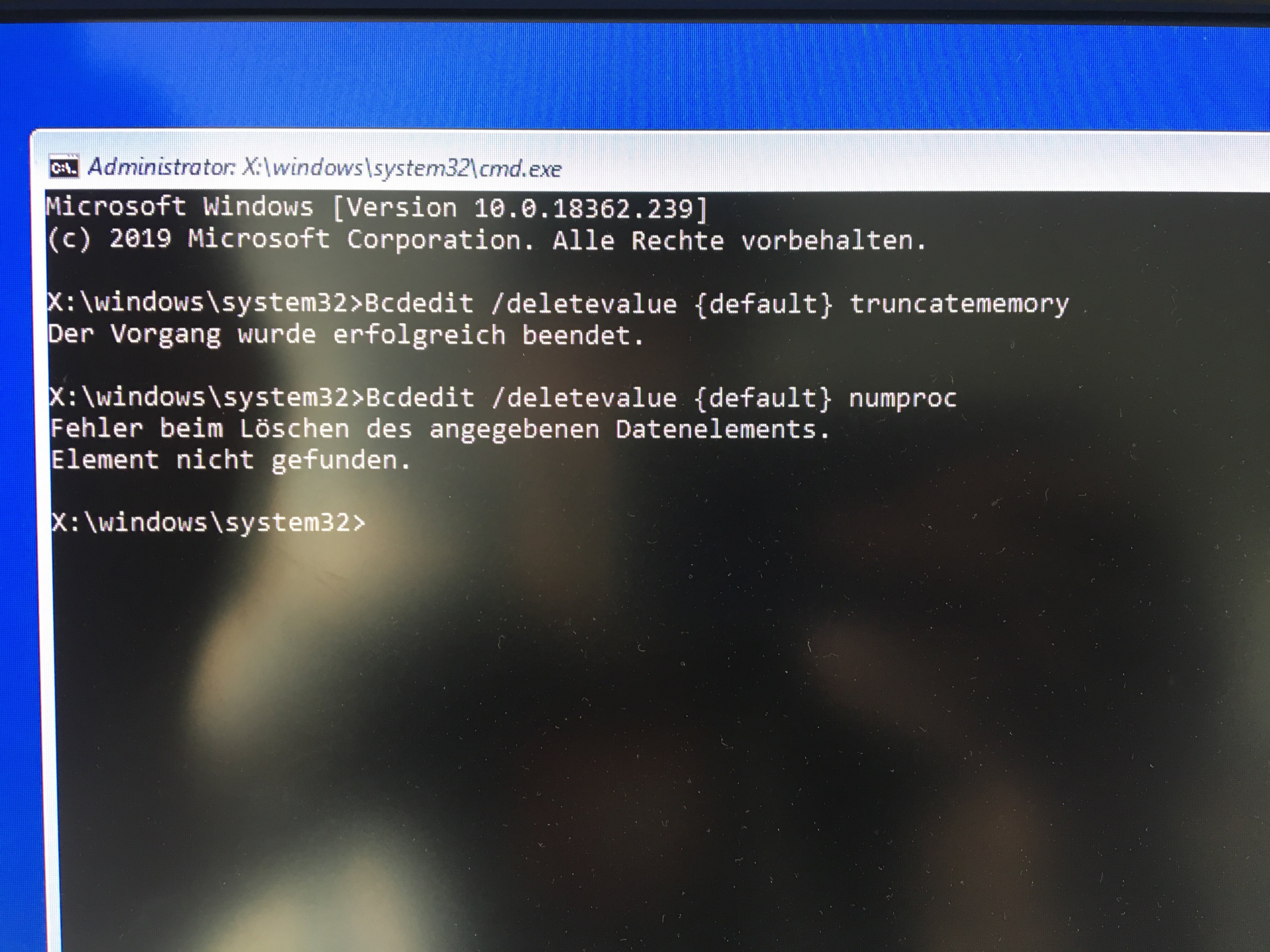

Das erste hat zumindest schonmal funktioniert.

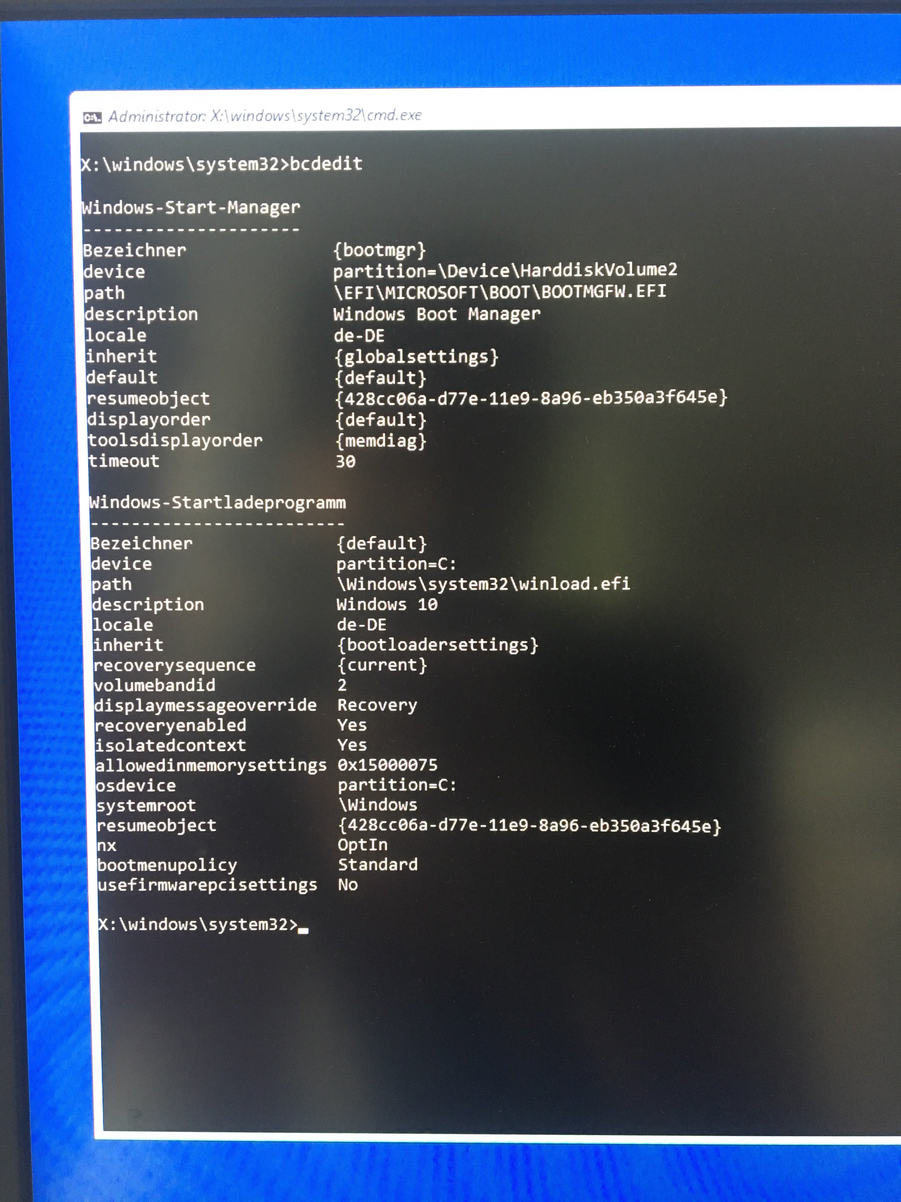

Führ mal den Befehl bcdedit -enum aus, der zeigt Dir die Startkonfiguration! Möglicherweise hast Du auf eine CPU festgelegt, dann wäre numproc durch onecpu zu ersetzen.
Da steht keine mit Msconfig gesetzte Einschränkung mehr drin! Deshalb wird nix gefunden.
