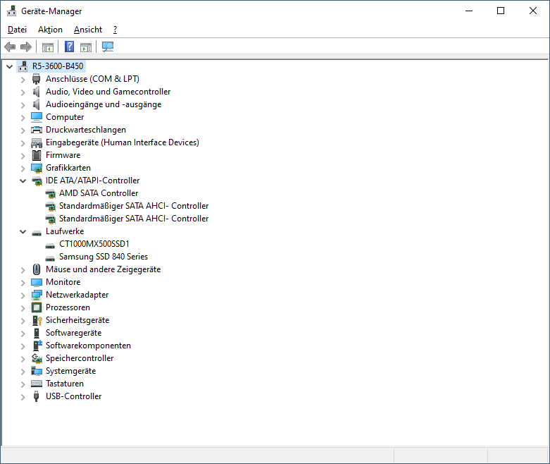

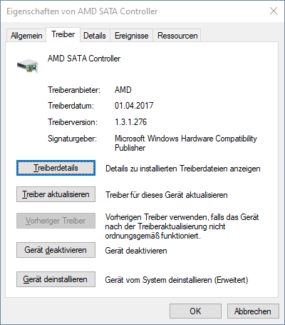

thompson004 schrieb:
Mach mal einen Screenshot vom Geräte-Manager wie im ersten Link in meiner Signatur.
Erst mal vielen Dank für deine angebotene Hilfe! Aber bei mir scheint scheint sich das Problem gelöst zu haben. Ich habe ein BIOS-Update für mein B450-A PRO MAX von Version 7B86vM5 auf Version 7B86vM7 durchgeführt. Jetzt scheint das System keinerlei Ruckler mehr zu haben! :schluck:
Reaktionen: thompson004
Das Ruckeln kam bei mir jetzt leider trotz BIOS-Update wieder.
Ich habe daraufhin wie im Link der Signatur von thomson004 (link) versucht den Treiber des AHCI-Controllers auf den Microsoft-Standard-Treiber zurückzusetzen. Hat bei mir leider nicht funktioniert mit einer Fehlermeldung, dass der Treiber nicht installiert werden konnte.
Dann habe ich "MSI Live Update 6" installiert um darüber alle nicht aktuellen Treiber des Mainboards zu identifizieren und zu aktualisieren. Das scheint bei mir wieder was gebracht zu haben - hoffentlich jetzt auch dauerhaft.
Ich hoffe das waren die Screenshots die du gemeint hast?
