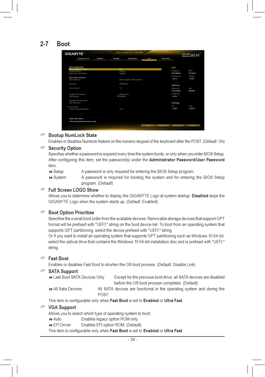

Zu klärende Punkte:
- Einstellungen im UEFI:
- UEFI Modus ist aktiviert und das Compatibility Support Module (CSM) ist deaktiviert.
Das Compatibility Support Module (CSM) ist eine Legacy BIOS-Emulation, wird dieses abgeschaltet, kann nur noch von Datenträgern mit einem GPT-Partitionsschema gebootet werden; Siehe auch UEFI – der BIOS-Nachfolger: Grundlagen und Hilfestellung WIN Total.
- Der Windows Boot Manager ist an erster Stelle im Boot-Menü - Boot Option Priorities > Boot Option #1.
- Fast Startup / Schneller Start (auch bekannt als Schnellstart, Fastboot) ist deaktiviert.
- Trusted Platform Module (TPM) Version 2.0 kann aktiviert sein.
- Secure Boot-Unterstützung kann aktiviert sein.
- Datenträger
- Datenträger mit CrystalDiskInfo überprüfen.
- Die Partitionen überprüfen, siehe Beitrag #7.
- Den Windows Boot Manager überprüfen, siehe Beitrag #30.
[Quelle: B460M DS3H (rev. 1.0) Manual]

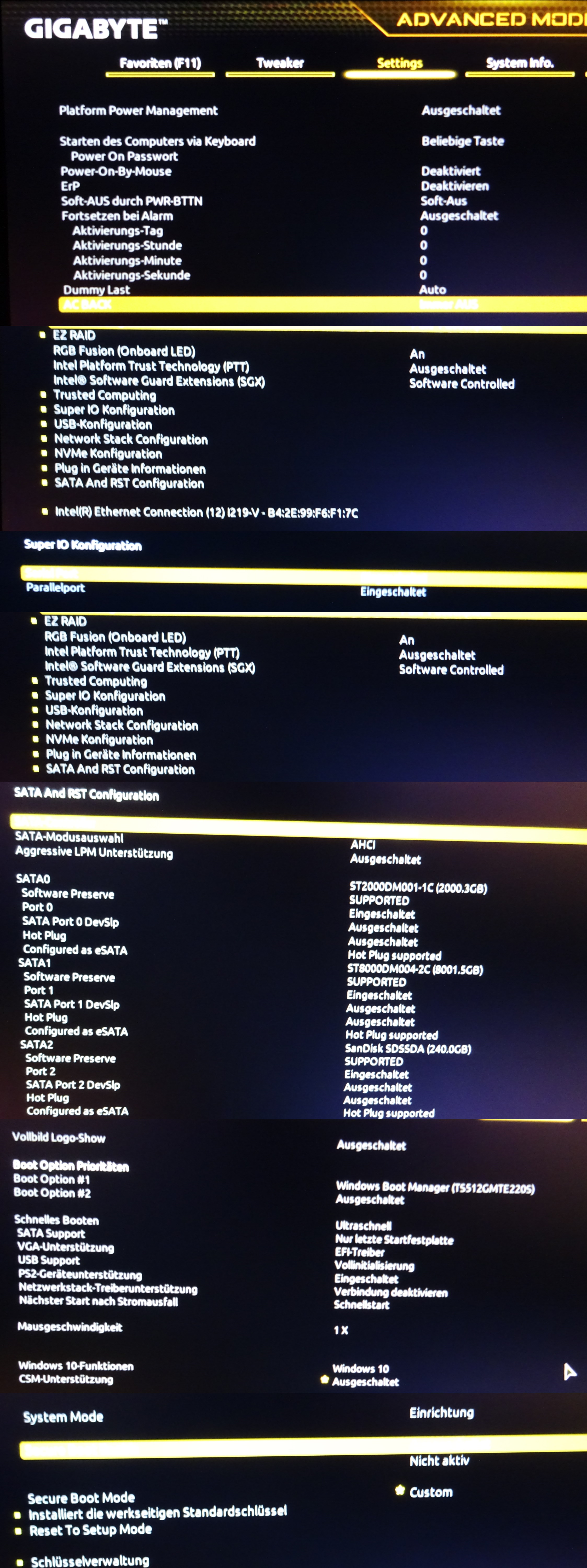

Also das Problem mit der langen Bootzeit hatte ich vor der Neuinstallation definitiv nicht. Nach dem Steckern der zweiten M.2 war irgendwie das BIOS zurückgesetzt und seitdem trat das Problem auf. Habe mich bisher nicht darum gekümmert, da ich erstmal das Windows richtig installieren wollte.
Hier sind die BIOS Einstellungen, wobei es für mich ja ausschaut, als würde der Rechner schon hängen bleiben bevor irgendwas gemacht wird.

Einzelne Fotos wären hilfreicher. Da erkennt man fast nix.

Hm..schalte vlt. mal "Ultraschnelles Booten" aus. PS/2 Support ebenfalls aus, Parallelport aus. RGB-Fusion würde ich auch erstmal deaktivieren. Zu den anderen Einstellungen kann ich jetzt nichts sagen.
Vlt hilft das deaktivieren o.g. schon?
Screen von der Datenträgerverwaltung mit allen Platten hast du immer noch nicht gebracht.
Irgendwo harkt es bei der Hardwareerkennung beim hochfahren, wenn die Bootpartition und alles andere Ok ist.
Darum geht es ja doch auch und nicht um eine Installation.Kalli008 schrieb:Also das Problem mit der langen Bootzeit hatte ich vor der Neuinstallation definitiv nicht. Nach dem Steckern der zweiten M.2 war irgendwie das BIOS zurückgesetzt und seitdem trat das Problem auf.
