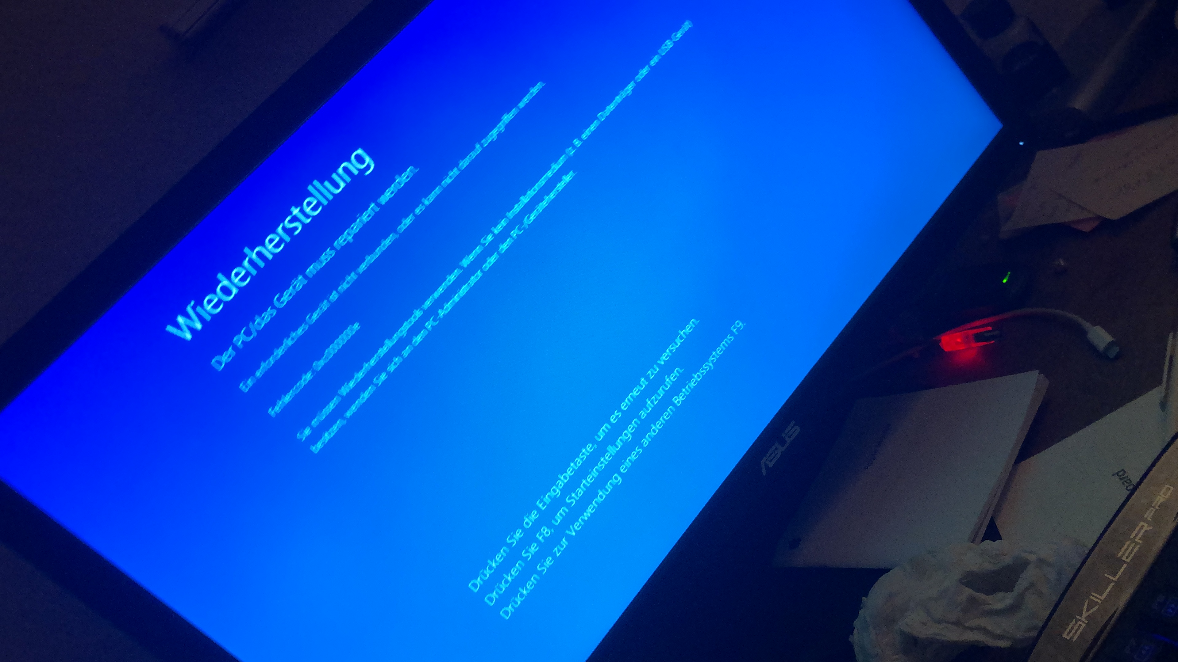

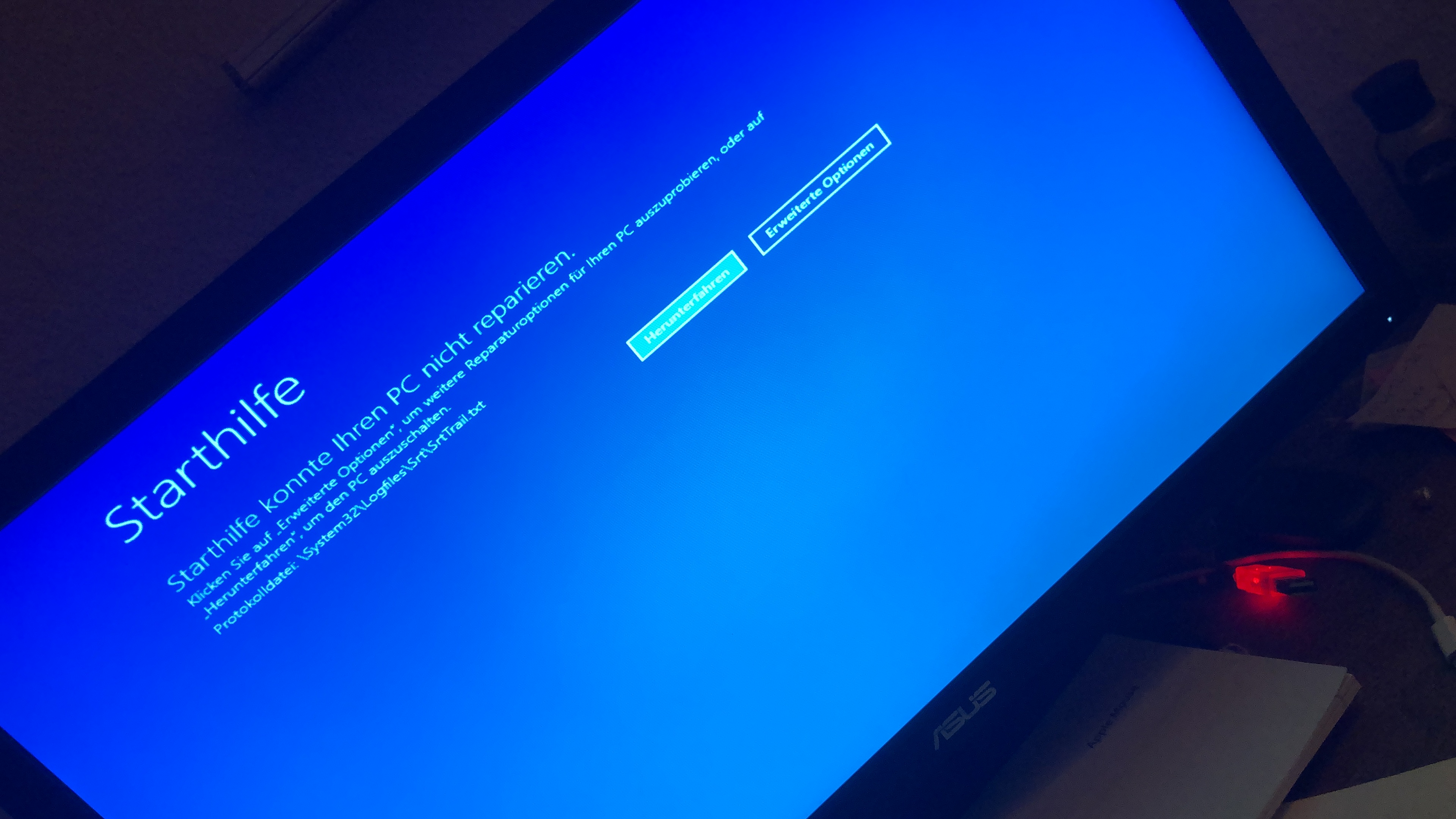

Habe schon seit ein paar Tagen das Problem das mein Windows 10 nicht mehr starten möchte und Per Starthilfe auch nichts mehr passiert.
Habe eine HDD mit Windows 7 Verbaut und eine SSD mit Windows 10.
In Windows 7 kann ich noch rein booten aber Windows 10 nicht mehr.
Da ich gerade nicht am PC bin habe ich jetzt keine genauen Modellbezeichnungen aber ich weiß das ich ein AMI BIOS habe und ein Medion Akoya.
Anbei ein paar Bilder von den Fehlermeldungen.
Über eure Hilfe wäre ich sehr dankbar :-)

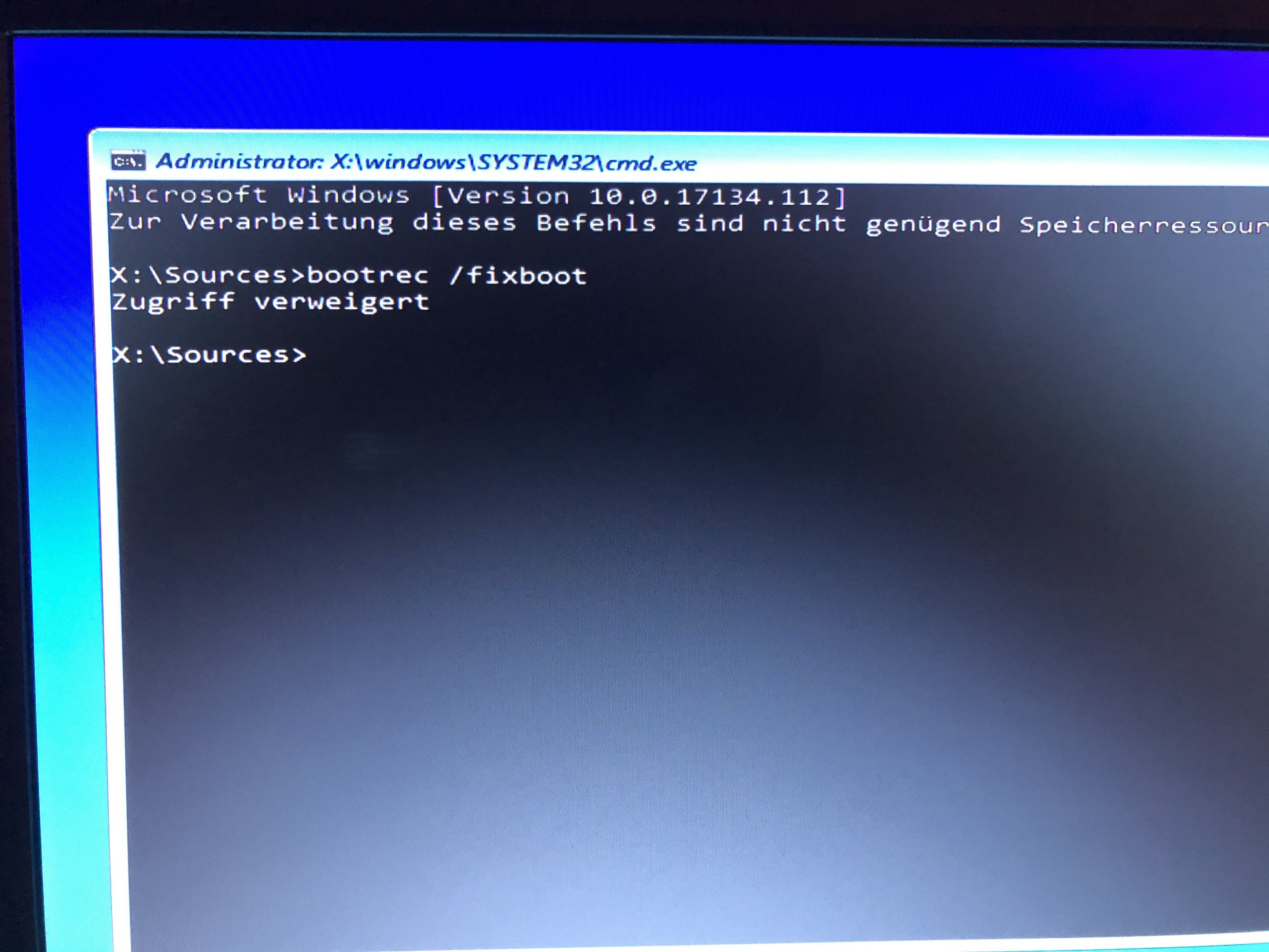

notfalls per win10 usb stick in die command prompt rein
und dort
bootrec /FixBoot
bootrec /ScanOs
bootrec /RebuildBcd
eingeben
greetz

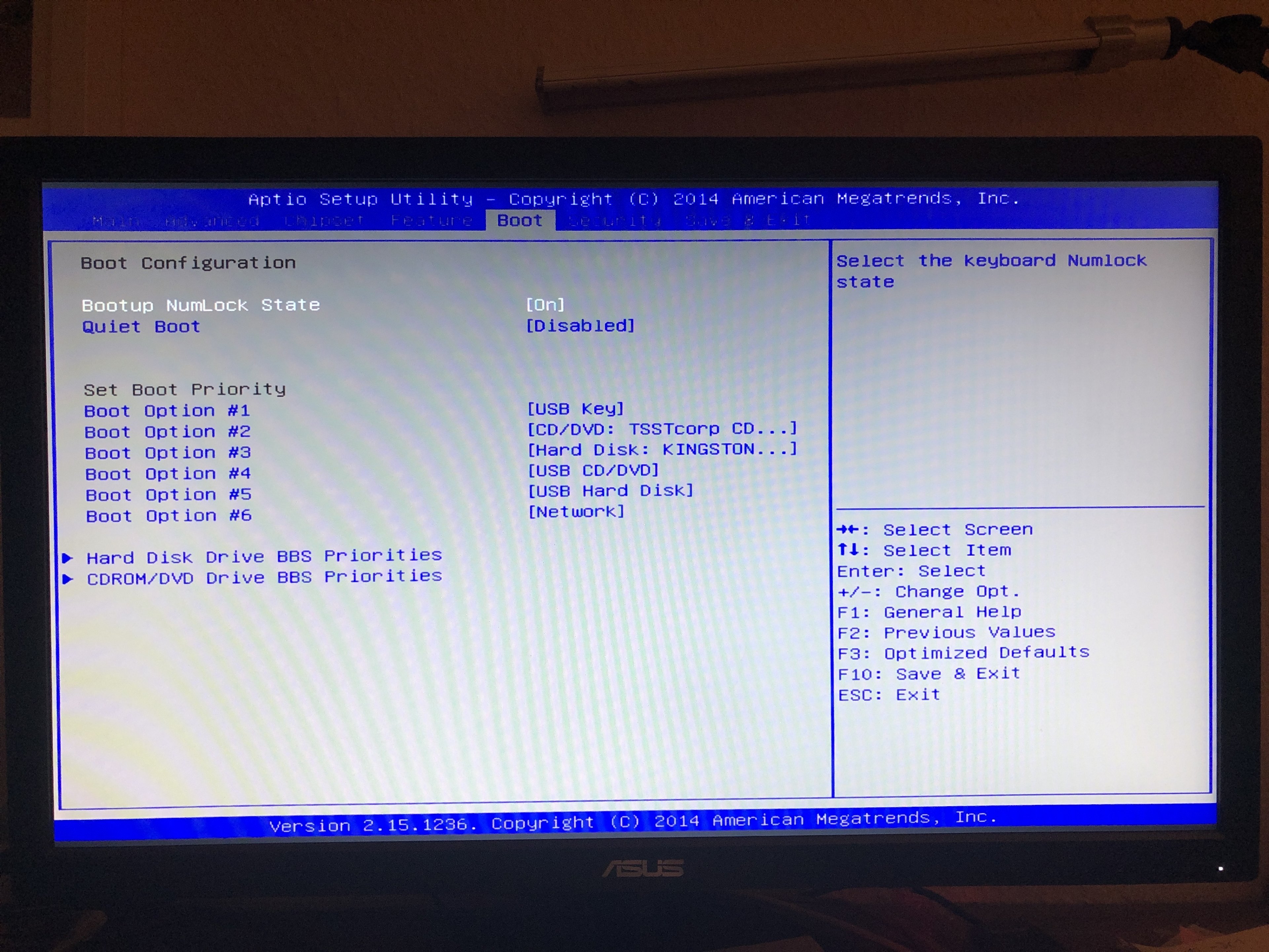

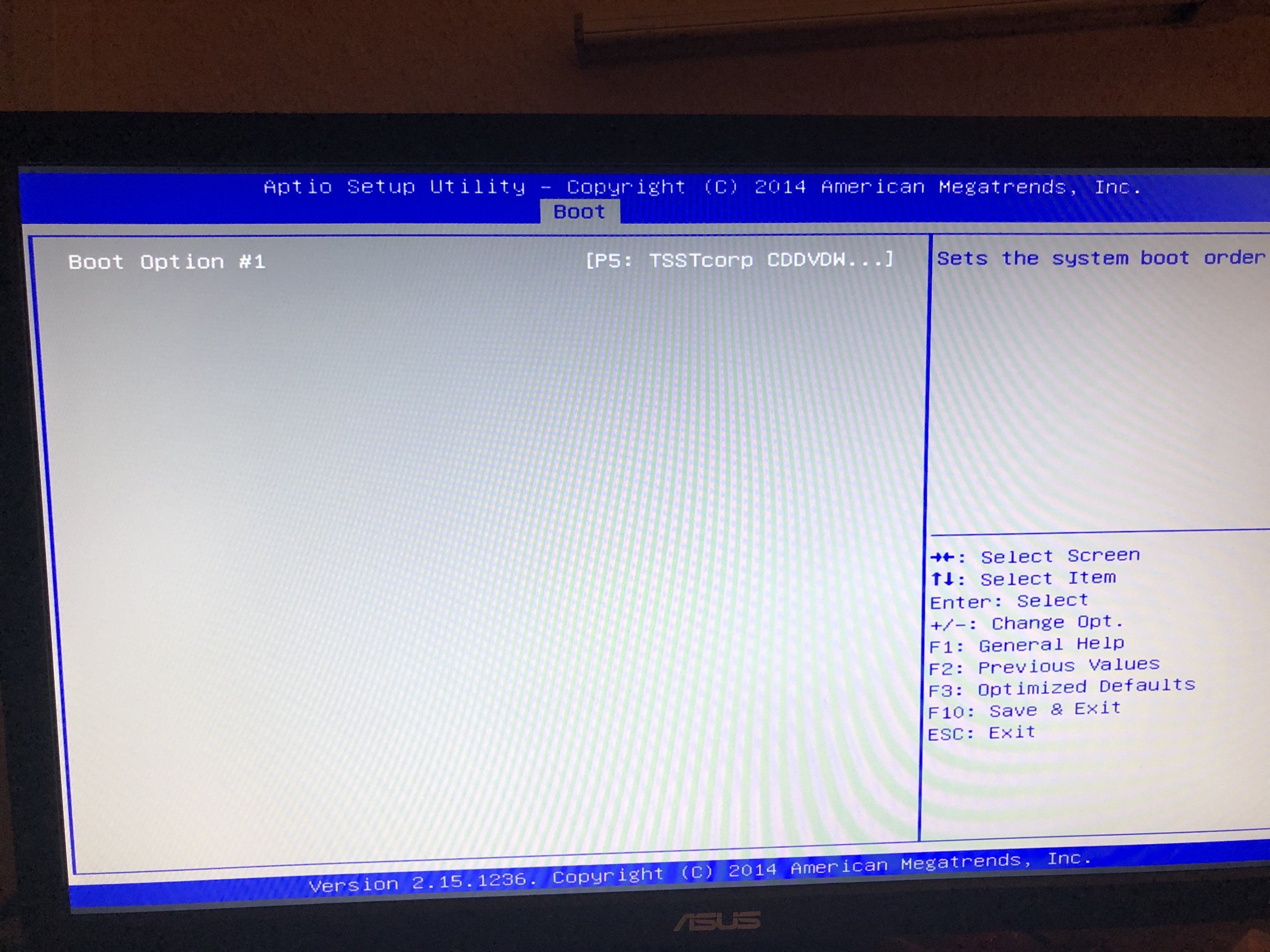

Dr. McCoy schrieb:
Es ist wenig hilfreich, dass Du die Fotos mit Bildschirm darauf schräg einstellst.
Wie sieht es mit der Bootkonfiguration im UEFI aus? Bitte mal "Boot" auswählen, ausklappen, gerade abfotografieren und hier posten!

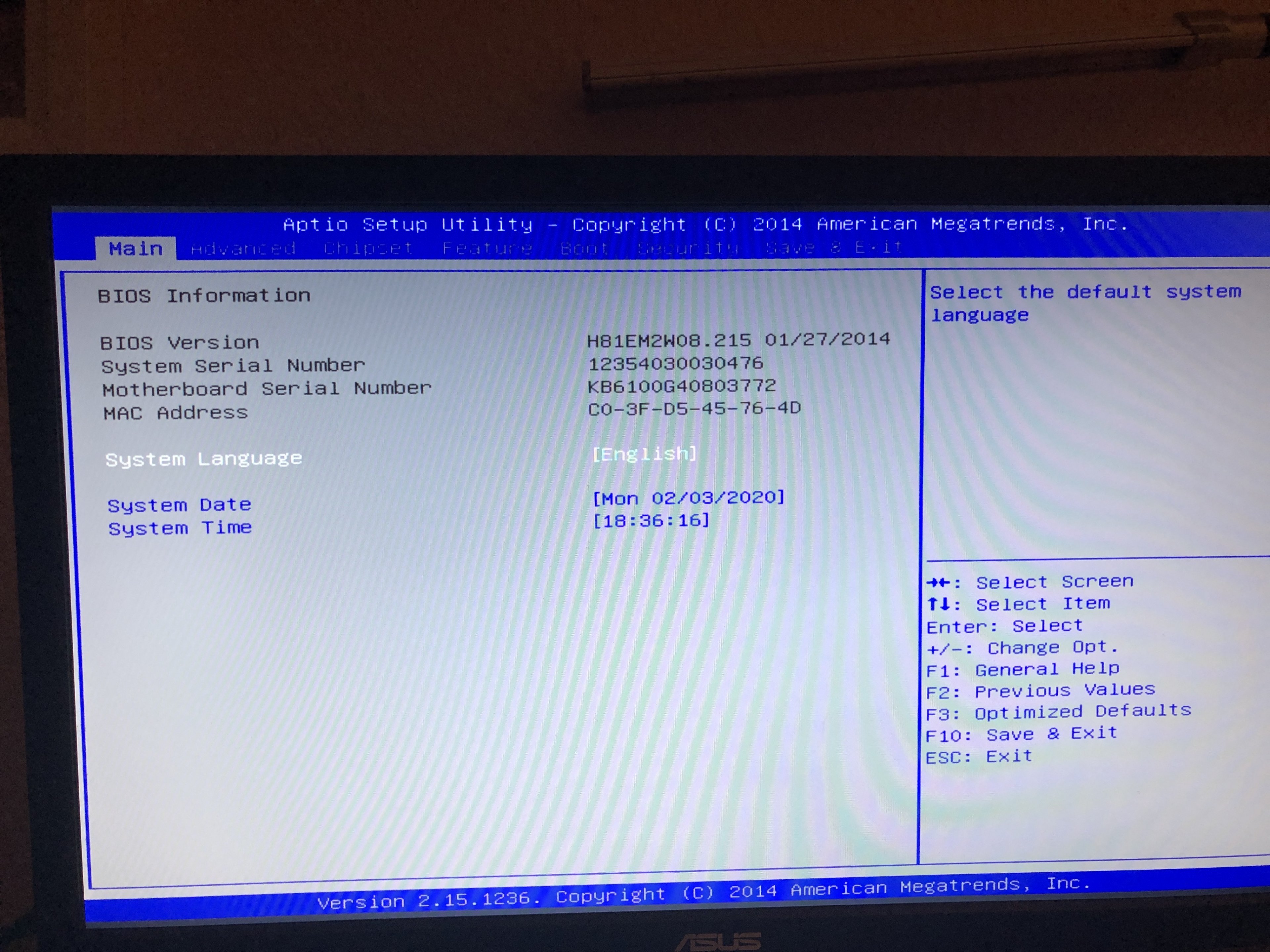

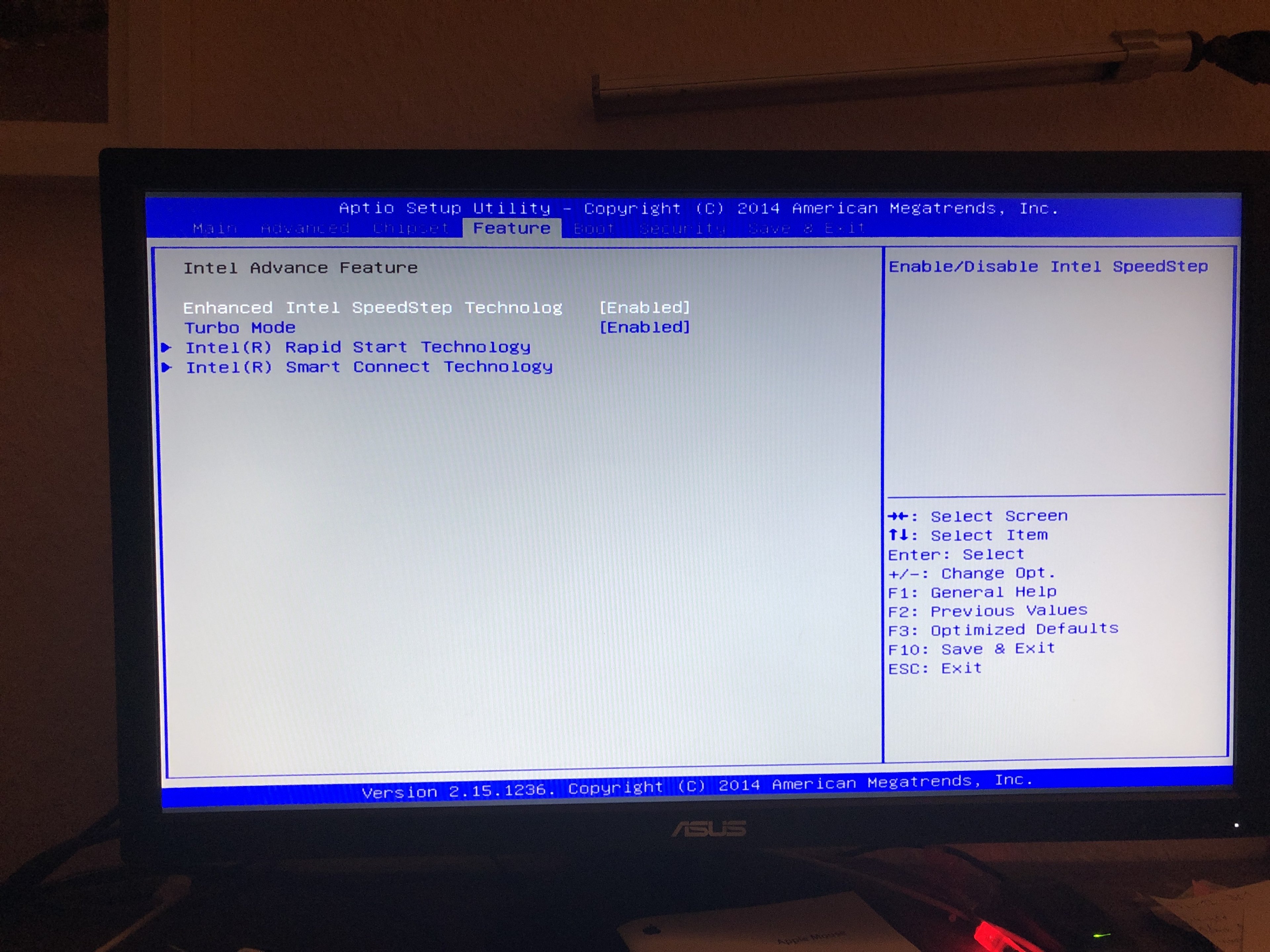

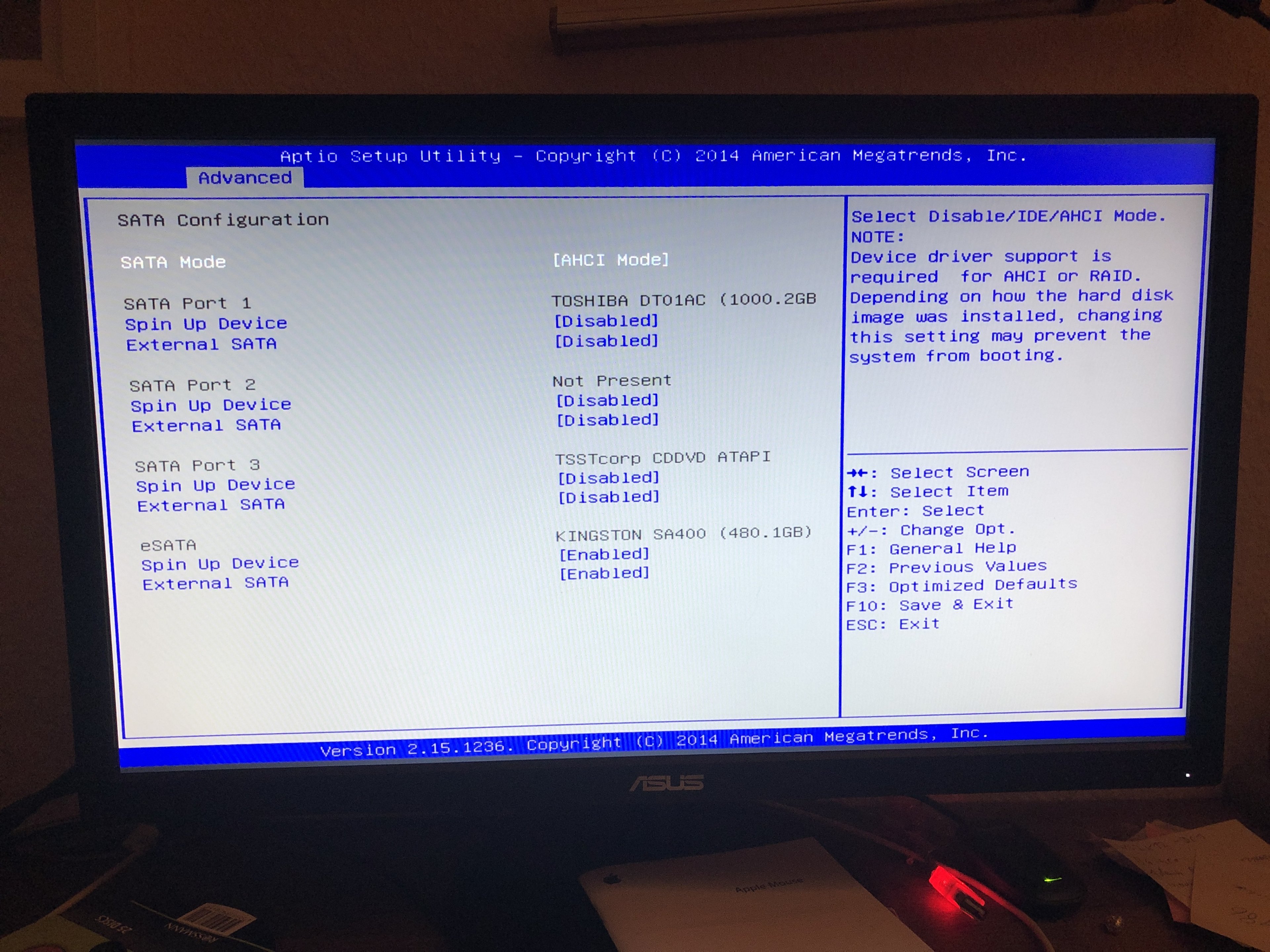

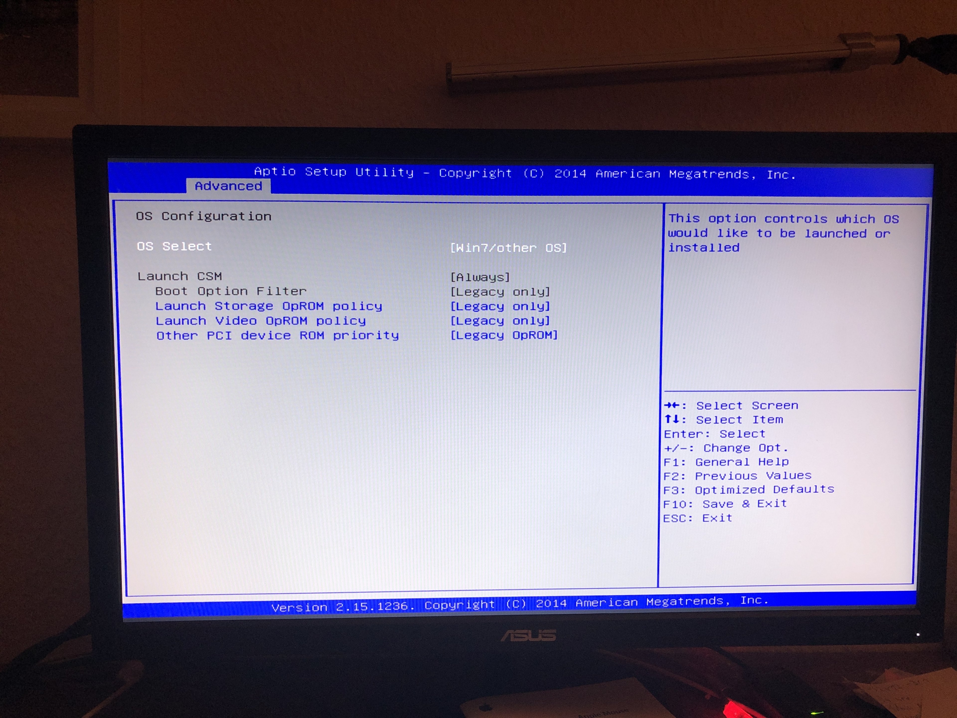

Anbei die Fotos

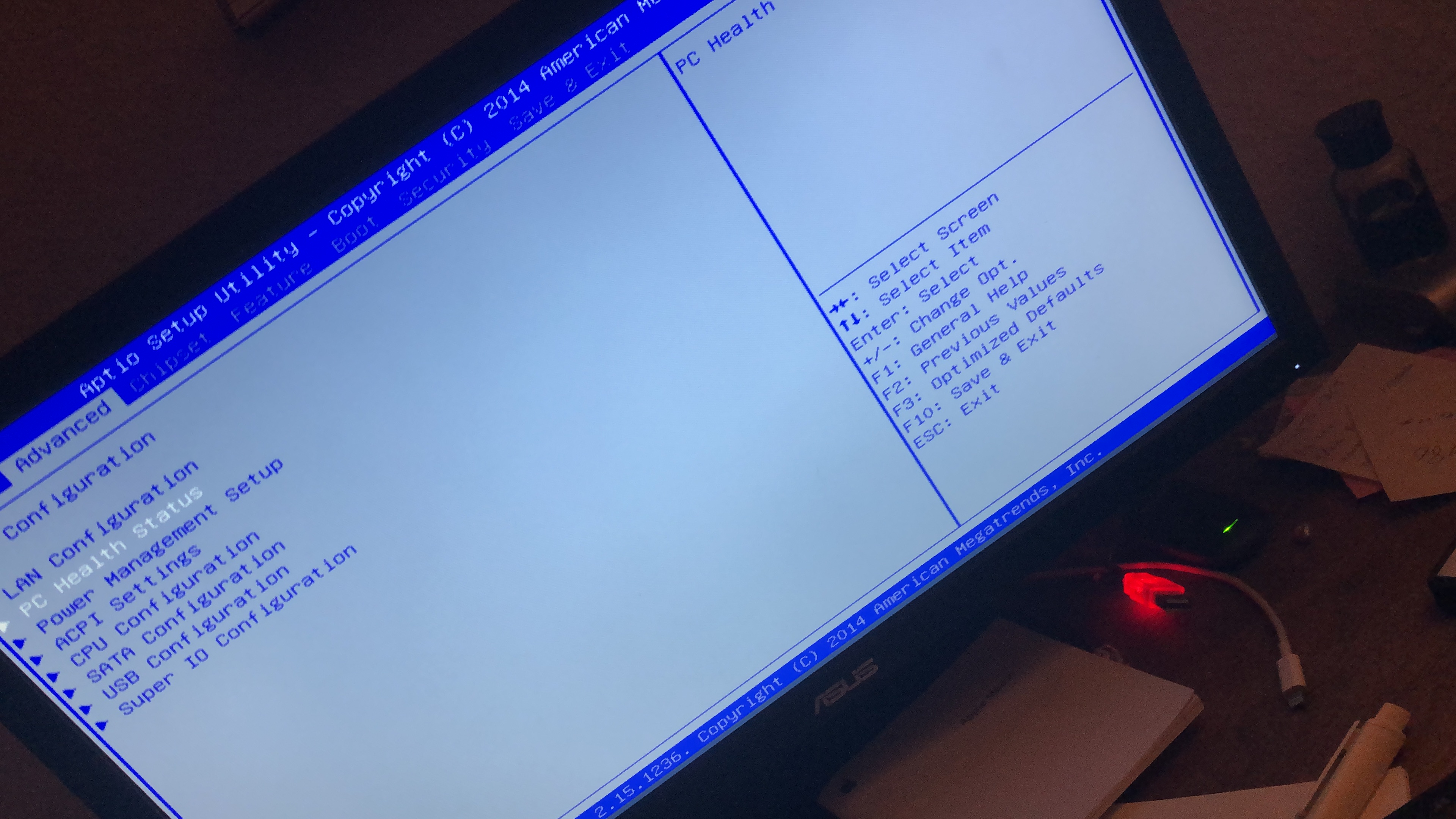

Anbei ein paar Fotos von BIOS

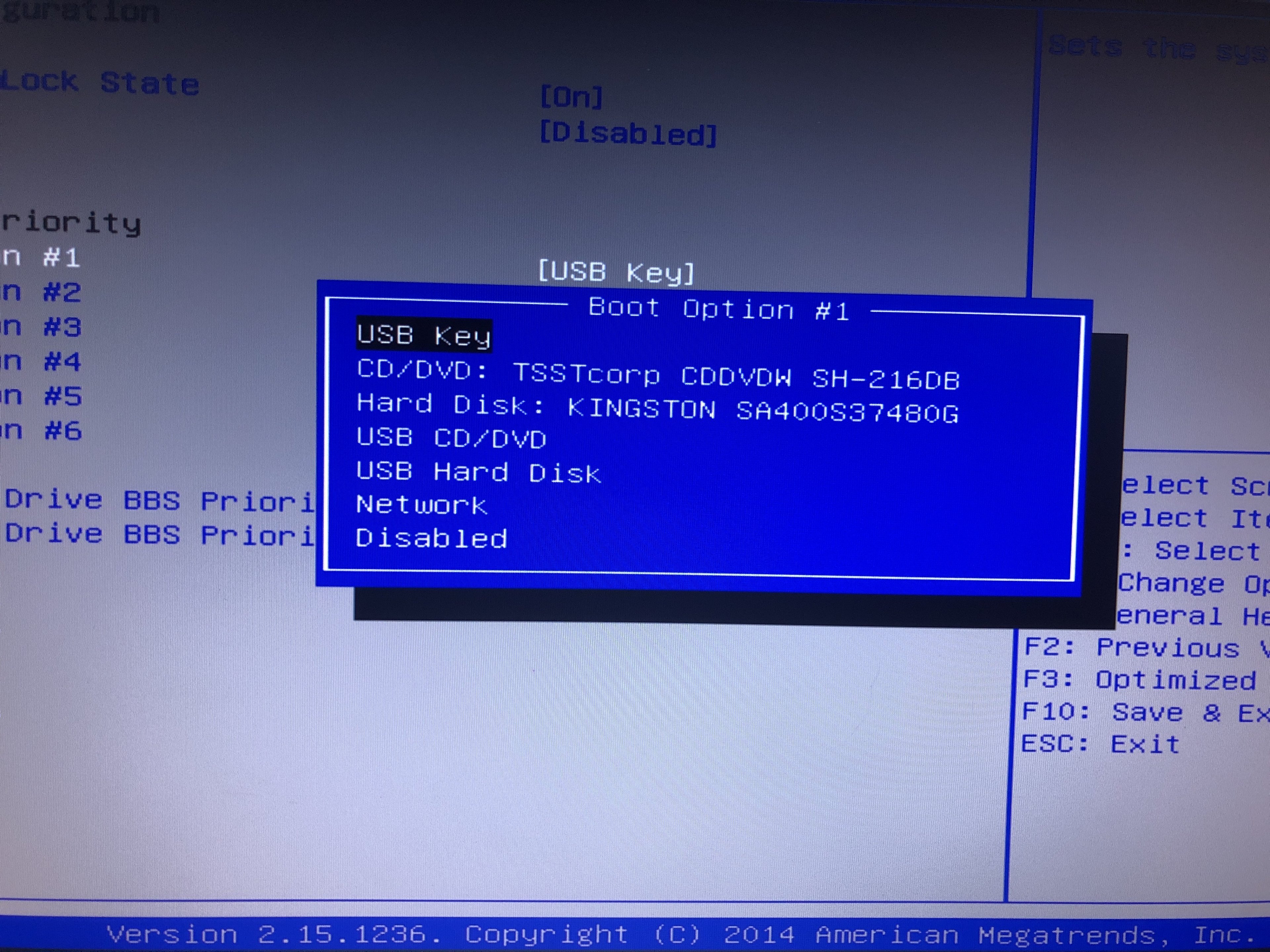

Die A400 (hoffentlich mit aktueller Firmware...) ist vorhanden - eine HDD gibt es da nicht.
Damit ist das weiter unten mindestens zweifelhaft...
und dort
bootrec /FixBoot
bootrec /ScanOs
bootrec /RebuildBcd
eingeben
greetz
OK, wieso ist die SSD als eSATA?
Vor der Kiste sitzt er und nicht wir...
Entweder ist der vierte Port wirklich extern was für eine OS SSD nicht wirklich sinnvoll wäre, oder ist dieser nur als eSATA deklariert (zumal man das laut den Bildchen für jeden der SATA Ports frei konfigurieren kann).
