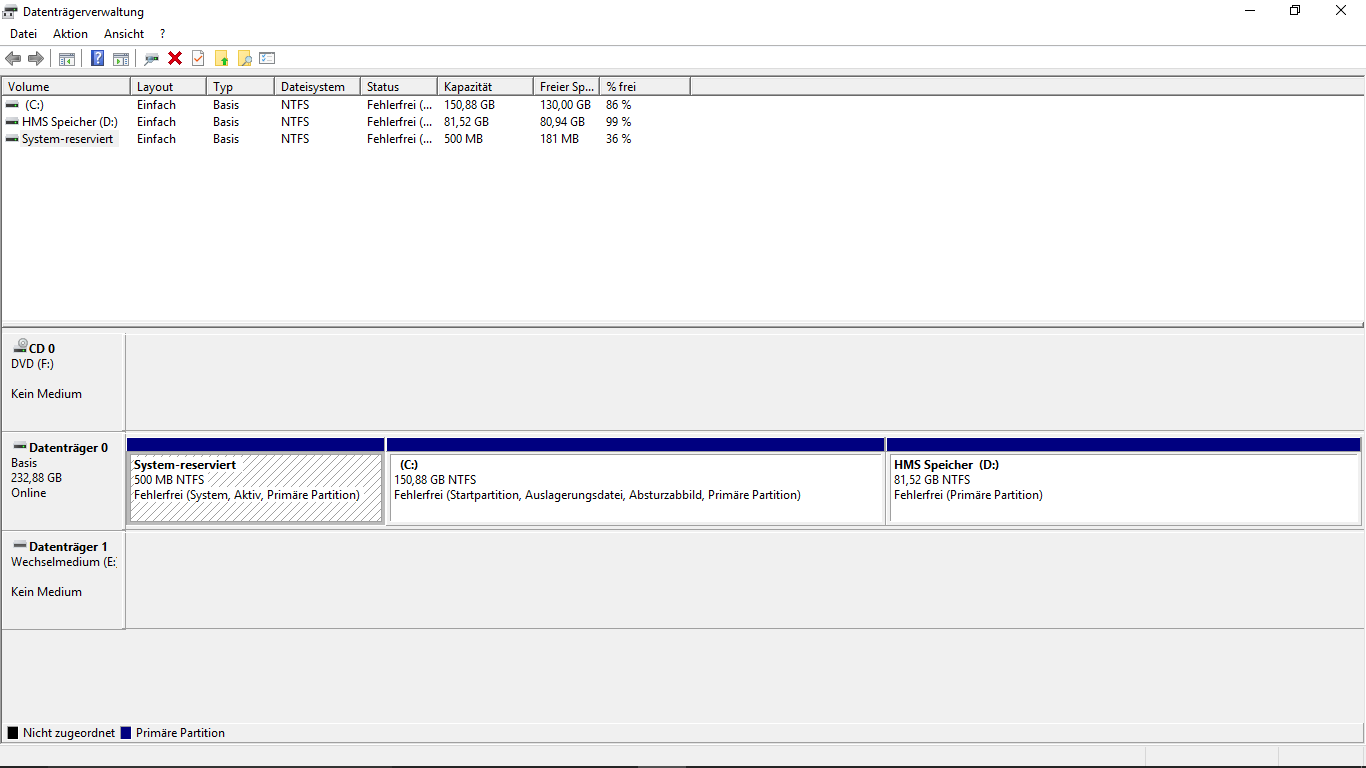

schon merkwürdig, hätte mal gerne einen Screen von der Datenträgerverwaltung gesehen.

Wie gesagt wo nun überhaupt dein Bootmanager, Systemreservierte Partition ist, ob du schon zig Upgrades gemacht hast?
Wir wissen ja auch nicht ob du schon uefi hast, ich könnte dir zwar screnns zeigen wie schön es nach einer clean Installation in der Datenträgerverwaltung aussieht im Uefi GPT oder MBR Modus nur nützt das nichts.

http://www.drwindows.de/windows-10-...gt-luestige-doppelpartitionen.html#post912702
In meinem Screnn siehts du eine saubere Partitioniereung ohne Uefi, denn uefi habe ich noch nicht.
