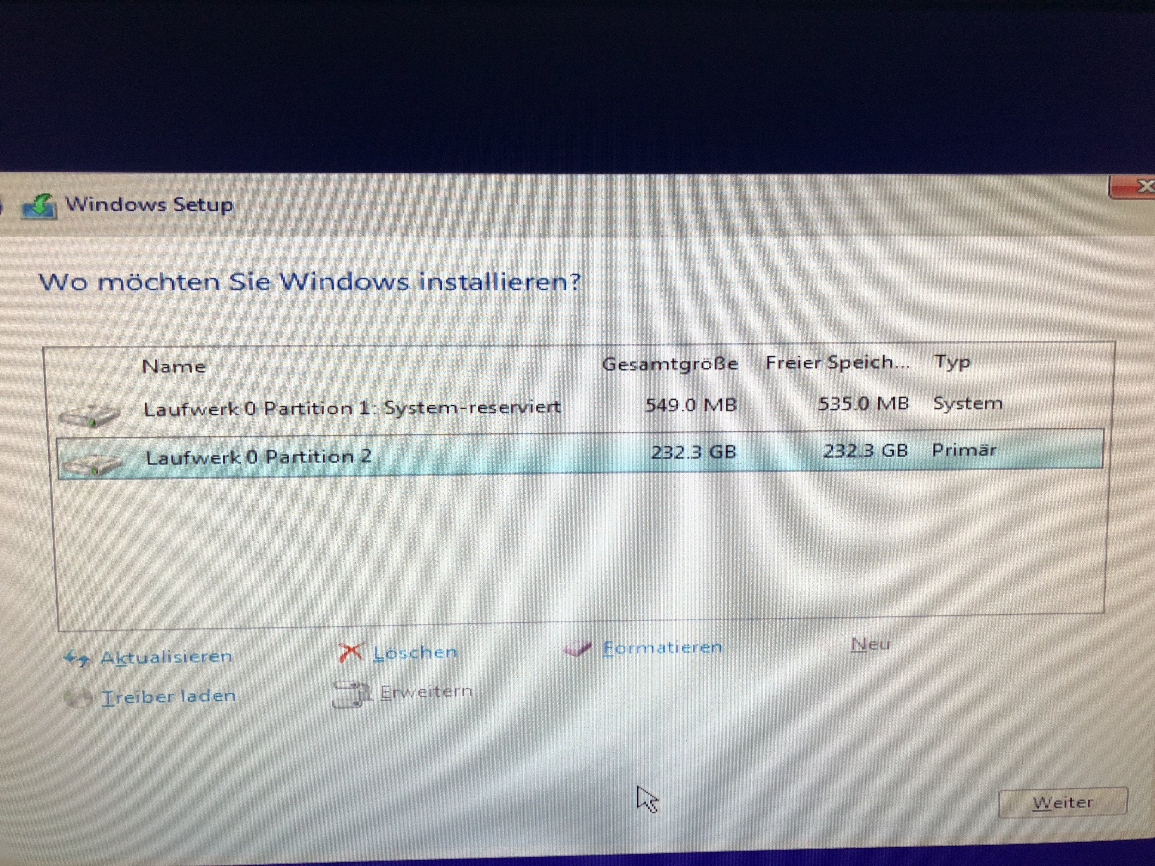

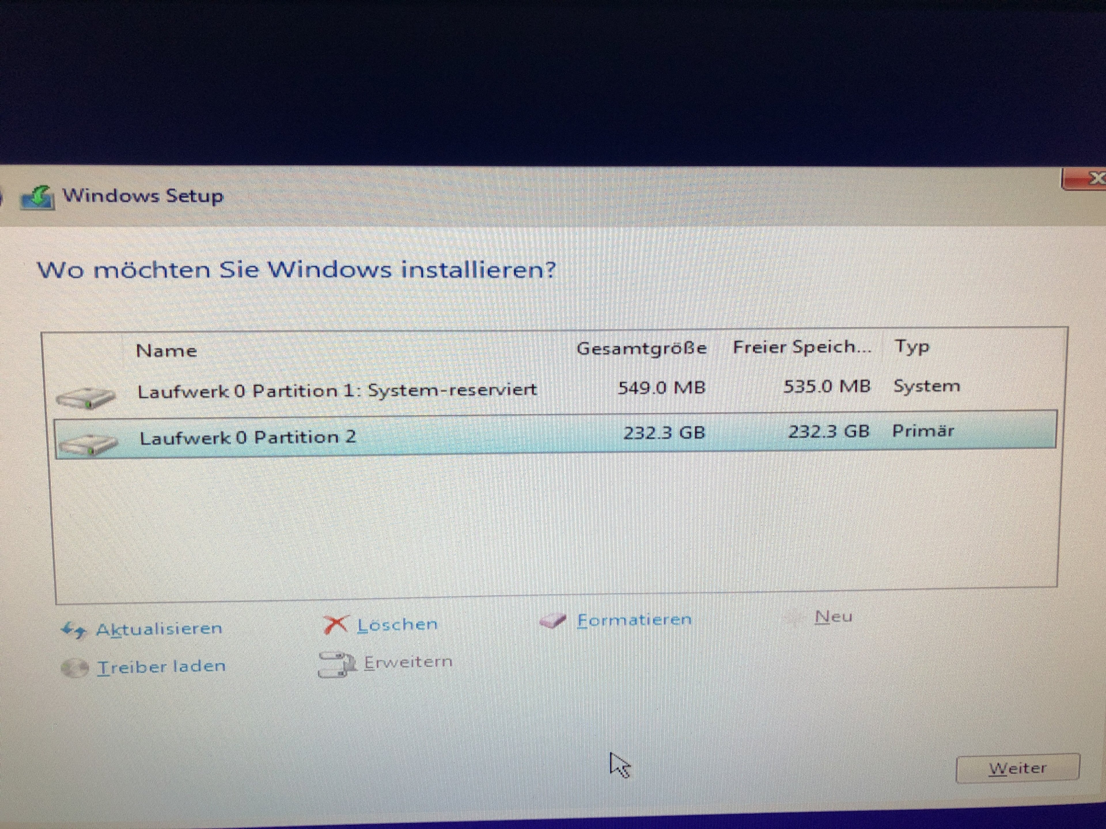

und der macht mir schon wieder nur zwei partitionen und nicht vier. das sieht jetzt so aus wie auf dem bild, aber so will ich das nicht machen.
beim anderen hat der ja windows nicht mal mehr gefunden, aber da wurde meine festplatte auch als uefi gefunden und nicht was anderes.

Dann installierst du wohl im BIOS / MBR Modus. Dann ist das auch "normal". Dennoch wenn du den Datenträger löscht und einfach auf "Weiter" klickst, (nicht NEU), dann startet die Windows Installation automatisch und alles ist so wie es sein soll.

moment ich verstehe glaube ich. ich soll also dem laufwerk nichts zuweisen, sondern unzugewiesen auf weiter klicken.
irgendwie dachte ich die ganze zeit das wäre so ausgegraut.
ich versuche es so.
ich versuche es so.

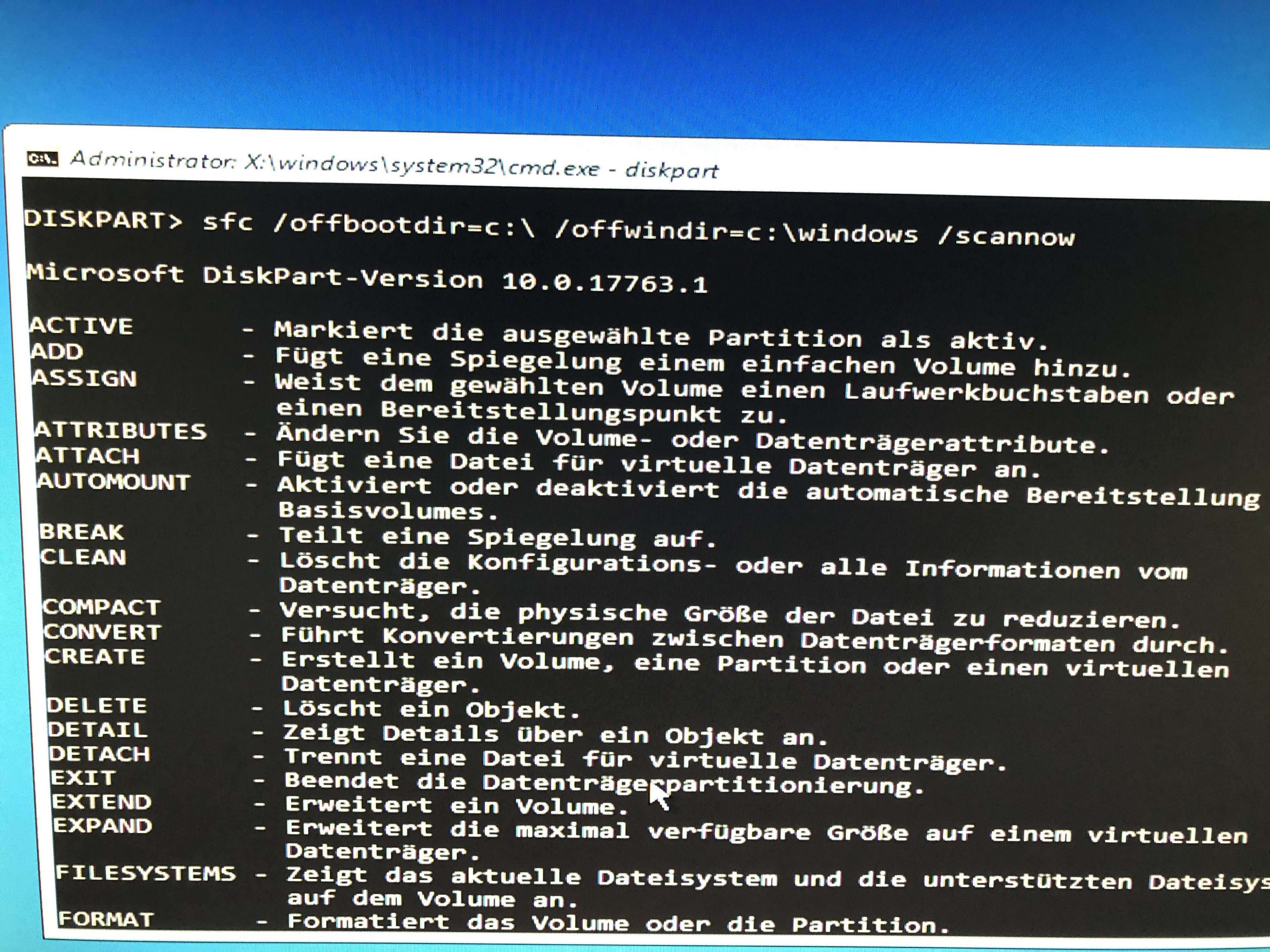

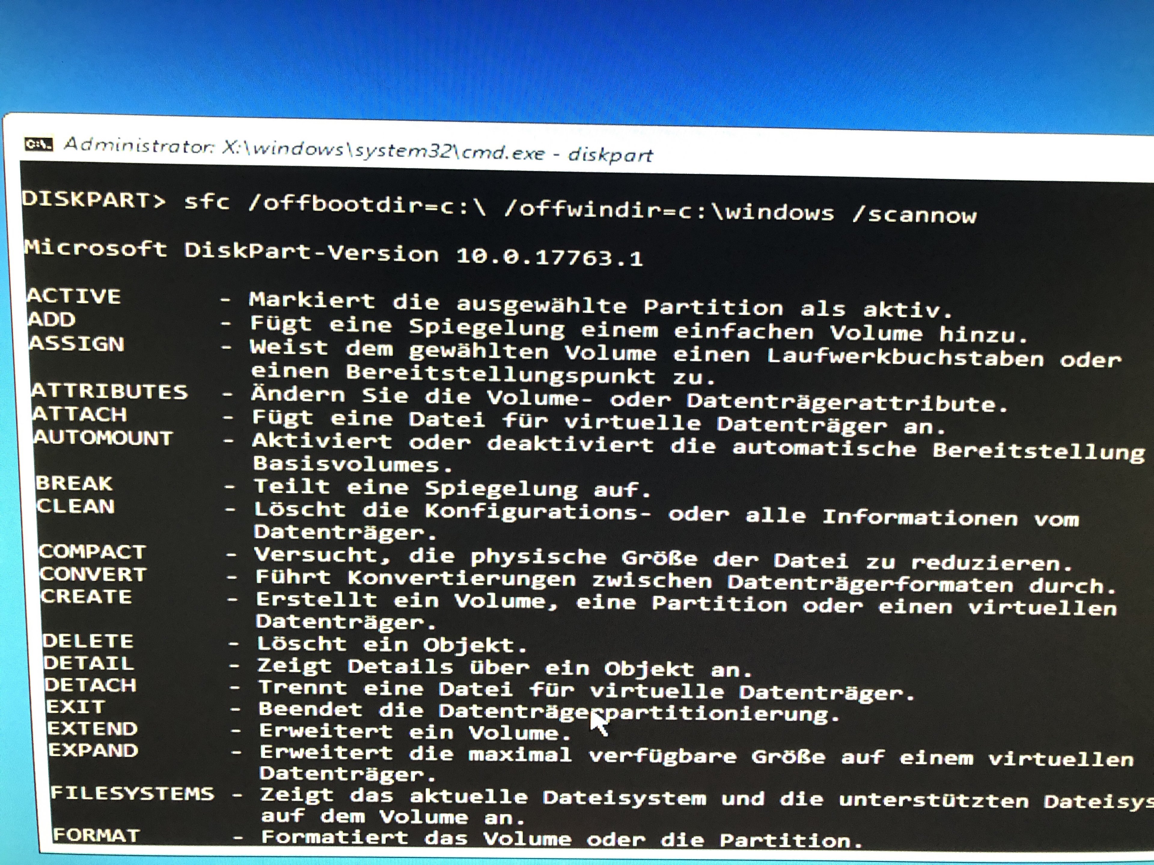

nachdem ich die partitionen überprüft hab gibt der mir nur noch irgendnen help command was ich eingeben muss.. auf dem bild zu sehen

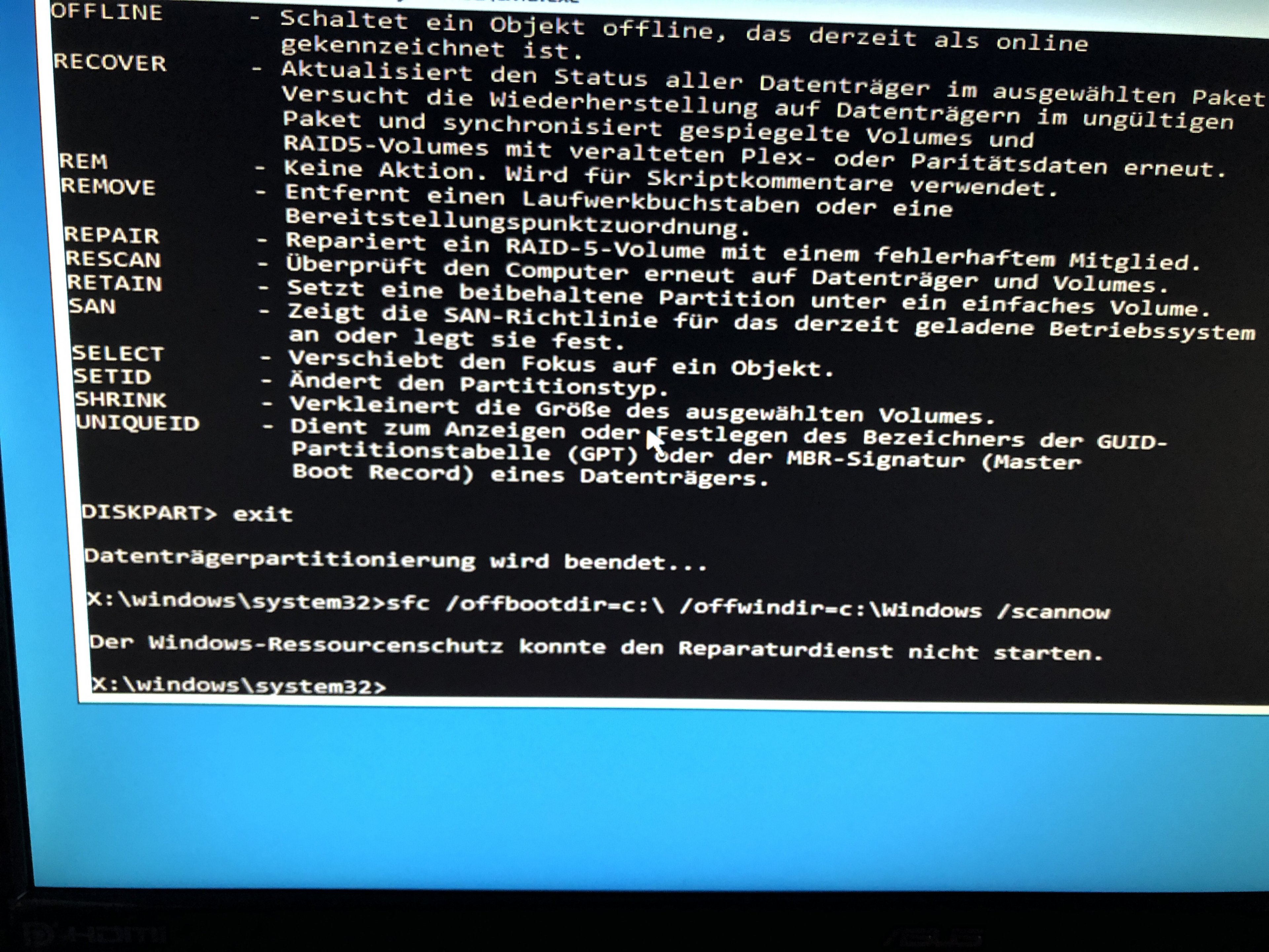

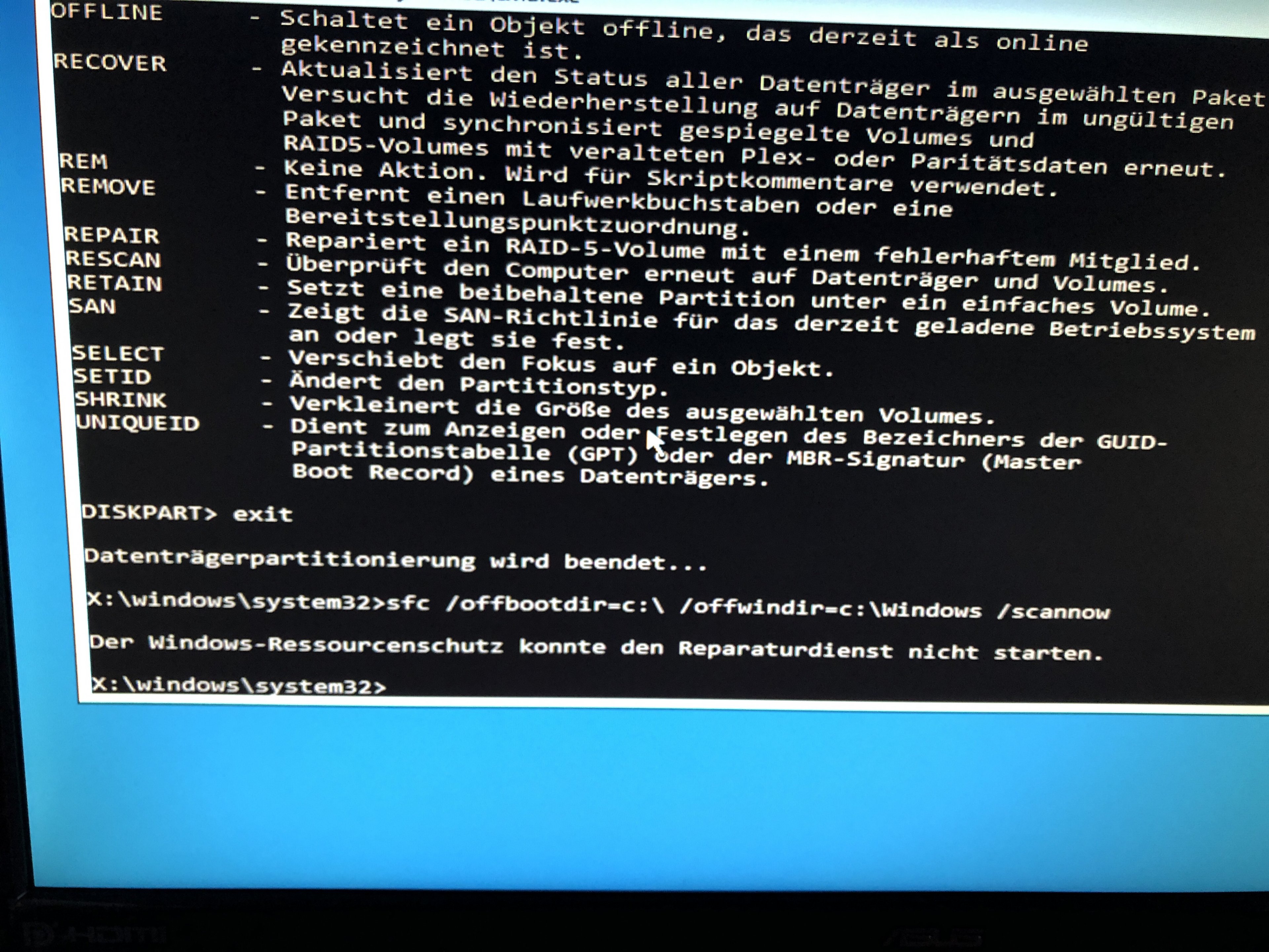

falls ich nach den partitionen einmal exit nutzen sollte, kommt das hier als resultat in bild 2

Wie gesagt der verweigert mir den befehl auszuführen.
Ich werd windows jetzt nochmal neu installieren.
ich muss aber die grafiktreiber installieren, und aktuell führen die dazu, dass windows keinen bock mehr hat.
Ich hab 17.xx versucht, da kommt fehler 1603, 18.xx und 19.xx lassen es mich installieren, und windows fährt anschließend nicht hoch.
was soll ich also als nächstes tun, wenn die befehle wieder nicht gehen?
