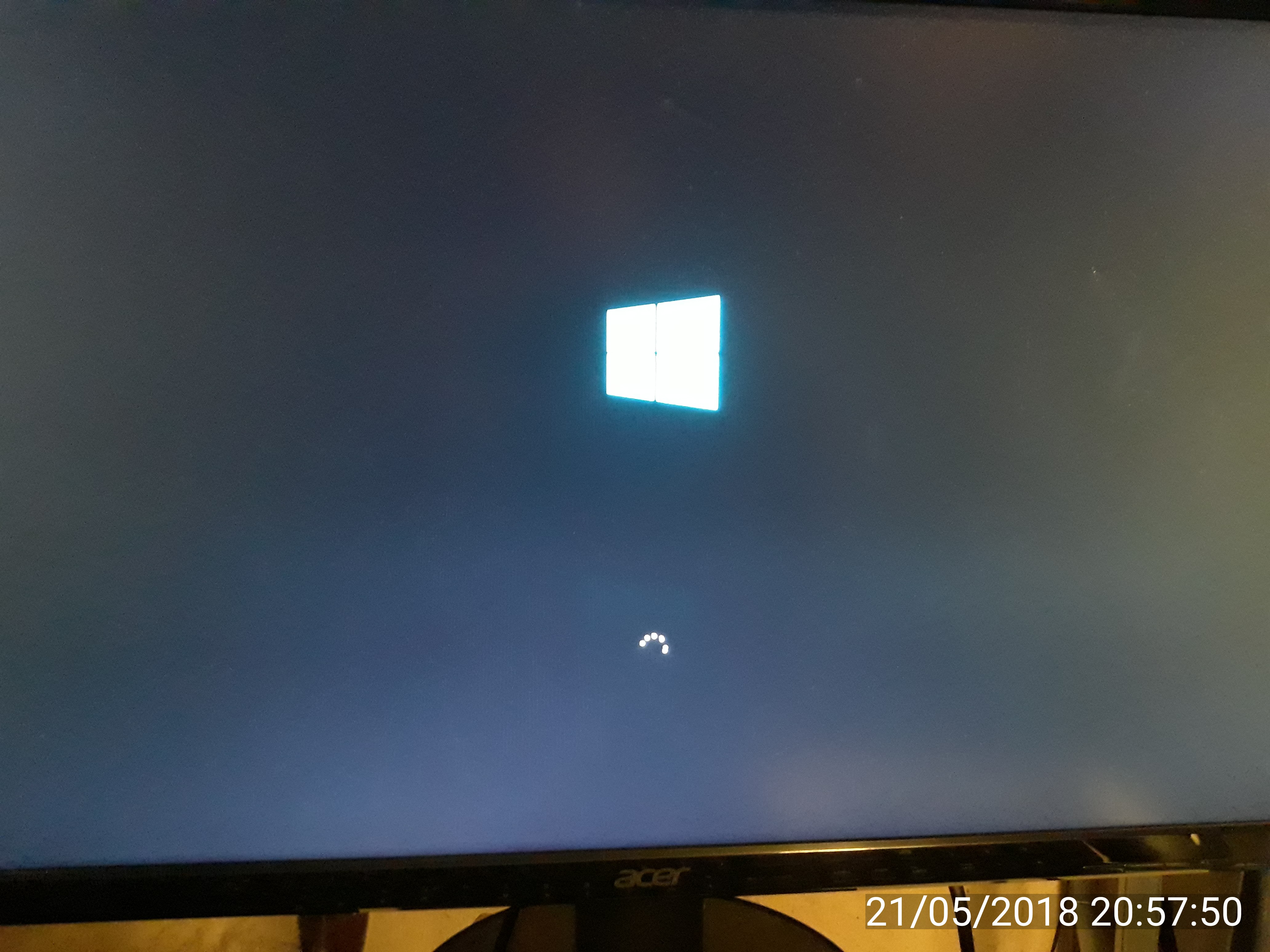

Ich führe die Installation durch, kein Problem, Dateien werden auf SSD kopiert. Dann kurze Meldung von Windows
---Der Computer wird neu gestartet---. Man hofft es ist alles in Ordnung aber dann erscheint das blaue Windows Fensterchen
unten kreisende Punkte und der Rechner kommt aus der Endlosschleife der Pünktchen und des Fensterchen nicht mehr raus.

Das bild läuft schon 12h
