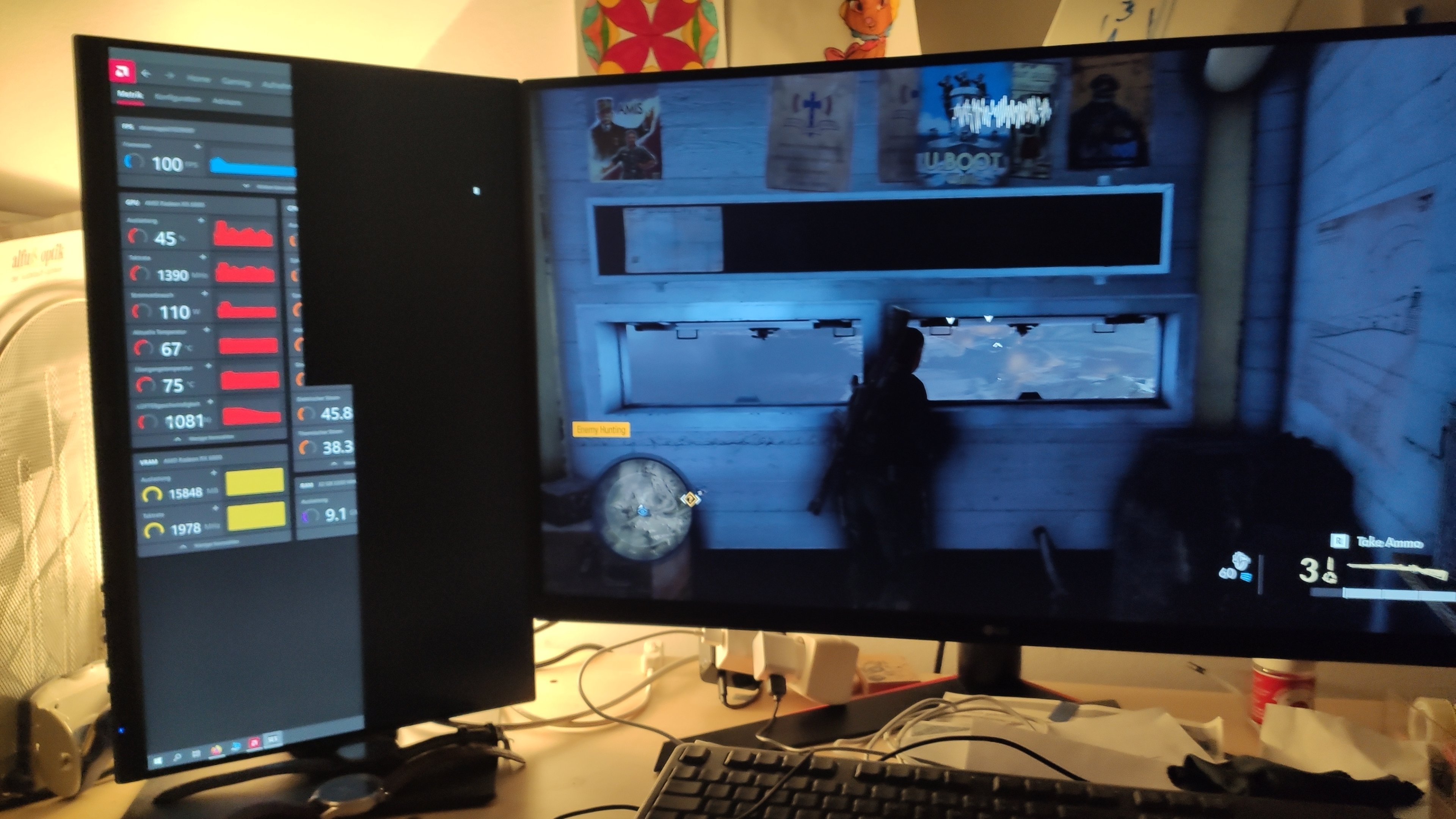

Vor knapp 2 Wochen fing das Problem an, dass der PC beim spielen aufwändigerer Spiele (Sniper Elite 5, Metro Exodus enhanced edition) zwischen 5-15 Min Spielzeit hängen bleibt (siehe Bild 1), der Sound klingt zerhackt und nach etwa 10 Sekunden startet der PC neu.

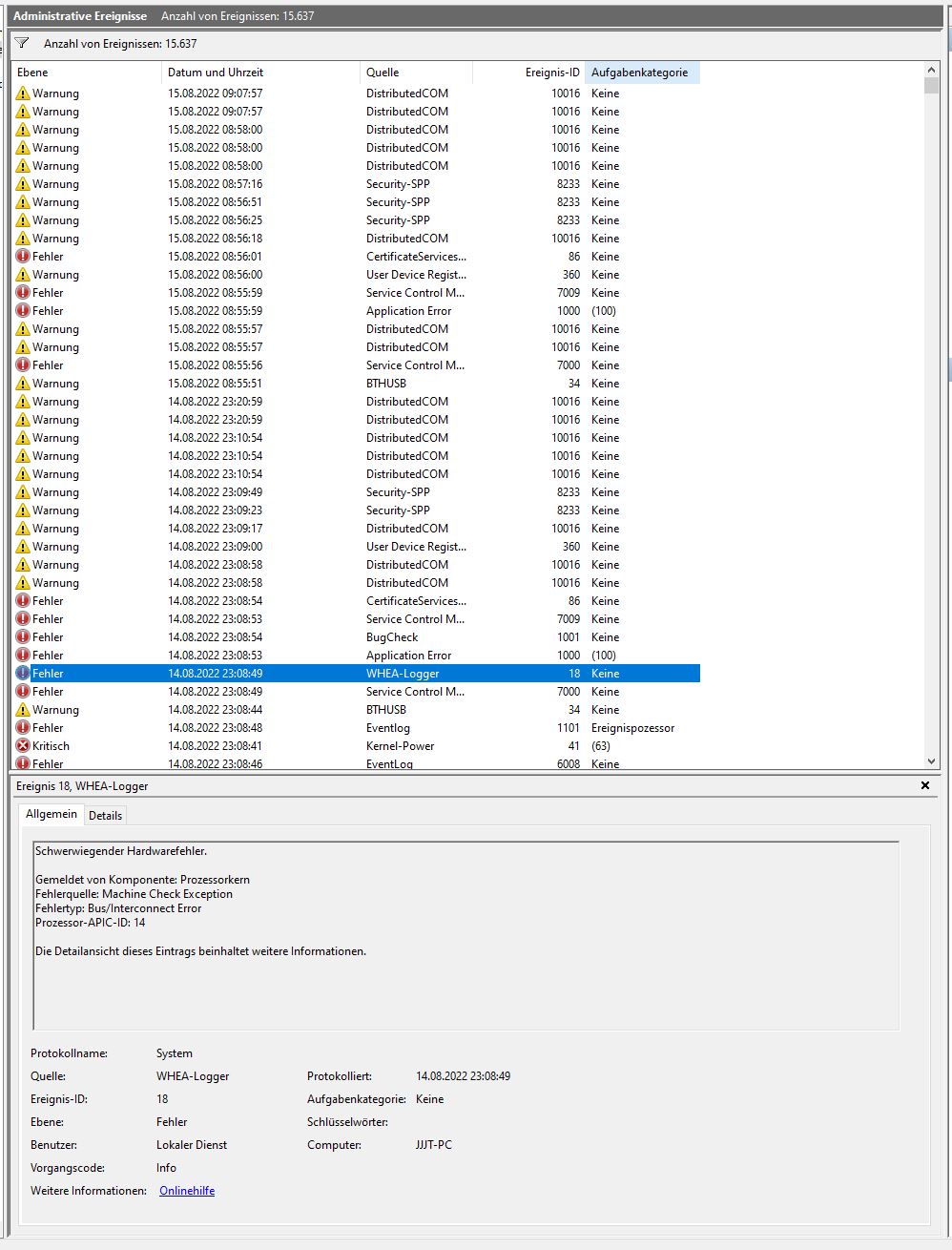

Heute Morgen habe ich in die Ereignisanzeige von Windows geguckt und es sieht sehr wild aus. (Siehe Bild 2)
Die Einträge von gestern um 23:08 Uhr sind das letzte mal, dass ich probiert habe zu spielen und der PC abgeschmiert ist.
Ehrlich gesagt machen mir die Einträge von heute Morgen aber auch Sorgen. Habe nur den PC gestartet um diesen Post zu schreiben.

Mein erster Gedanke war, Netzteil.
Aber der WHEA Fehler gibt mir zu denken. Der kommt idR von der CPU direkt.
Das kann ein falscher Treiber oder eine Übertaktung sein. Aber, auch wenn es selten ist, kann auch die CPU defekt sein.
Am "einfachsten" wäre ein Tausch der CPU. Muss man nur eine haben...
Ja, der ist mir auch ins Auge gesprungen.

Kommt der Fehler denn immer beim Absturz, oder war der jetzt einmalig?
Er kommt nicht jedesmal soweit ich es sehe aber ziemlich oft wenn das passiert.

Bei den 3 Versuchen wo er abgeschmiert ist, gab es keinen WHEA Fehler. Dafür haufenweise "Distributed COM" und "Kernel-EventTracing" Fehler
