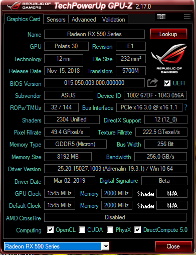

Nickel schrieb:
@Schildkröte09
Schau mal mit GPU-Z ob dein VBios der RX 580 UEFI-GOP unterstütz, was sie eigentlich sollte.
Ja, gem. GPU-Z schon. (siehe Bild)
Ultra Boot hat mein Board nicht, nur Fast boot, auf das es eingestellt ist.
Eingestellt ist auch "only Windows 10 uefi". Die CSM habe ich deaktiviert.
Trotzdem komme ich weiterhin über die Tastatur ins BIOS. Auch das heute aktualisierte BIOS vom letzten Monat (Version 4406) ändert nichts daran ...
Es muss anscheinend neu geflasht werden ? siehe hier >>> Oder nicht, wenn GPU-Z ja UEFI anhakt ?
https://pctreiber.net/2013/asus-gop-vbios-nur-fuer-nutzer-asus-mainboards.html
[EDIT] Mein UEFI BIOS bestätigt mir auch das UEFI GOP BIOS der Grafikkarte ...

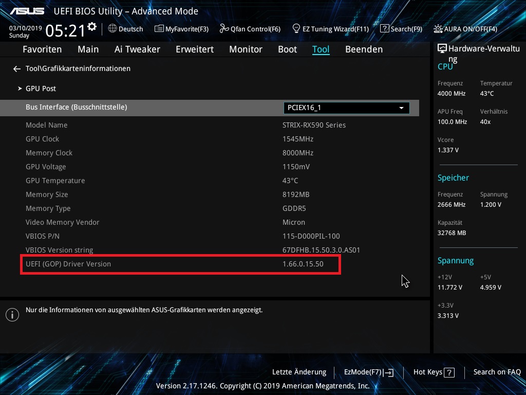

In dem Screen (makierung) ist die Info über die GOP - Treiber Version des UEFIs zu sehen.
Oben drüber steht auch die Vbios P/N. Das sind lediglich nur Infos über die Versionen.
Der GOP-Treiber wird vom UEFI des Mainboards geladen wenn GOP auch wirklich aktiv ist (Fastboot)
und auch die Grafikkarte ein entsprechendes VBios (uefi) hat.
