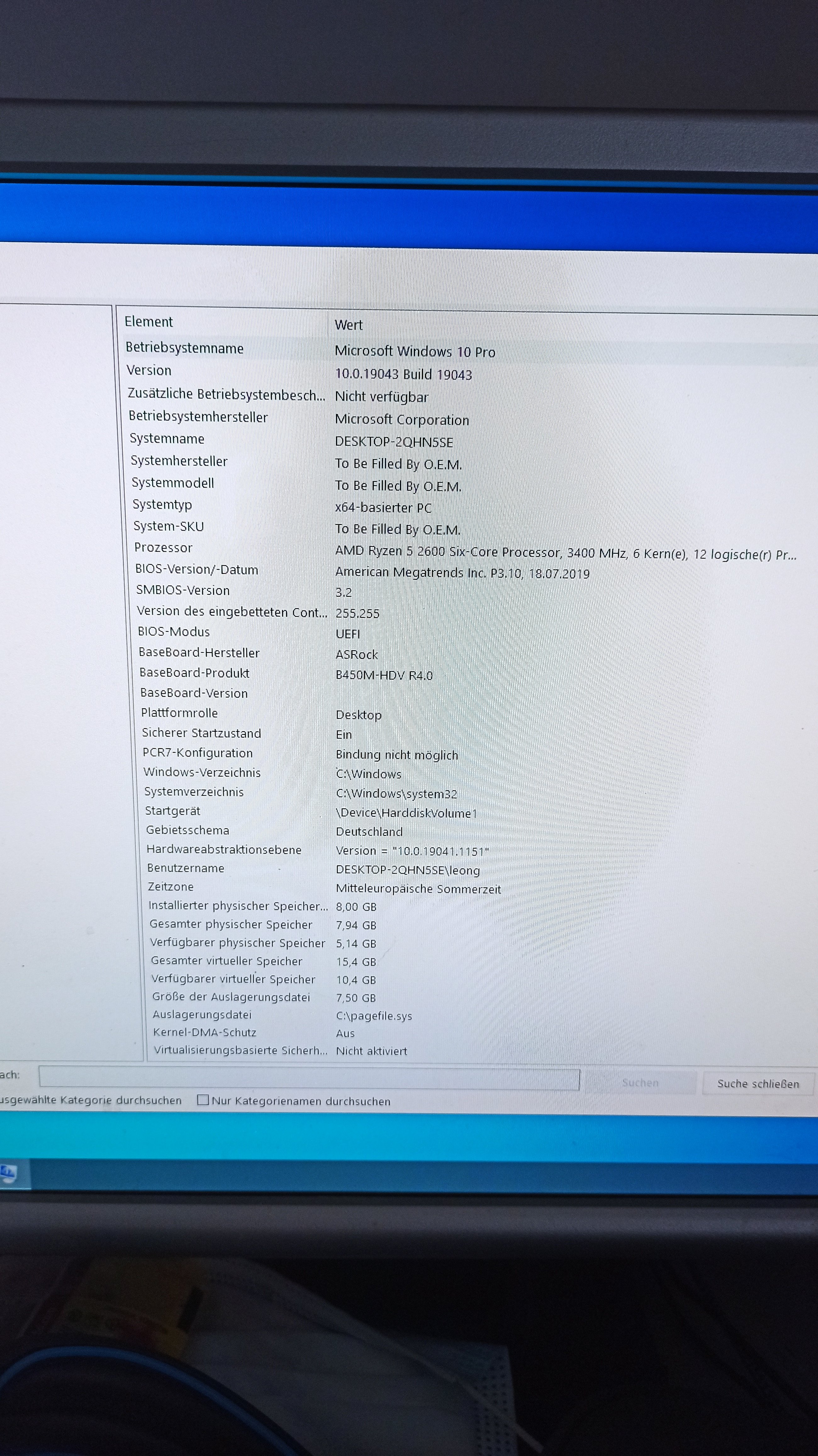

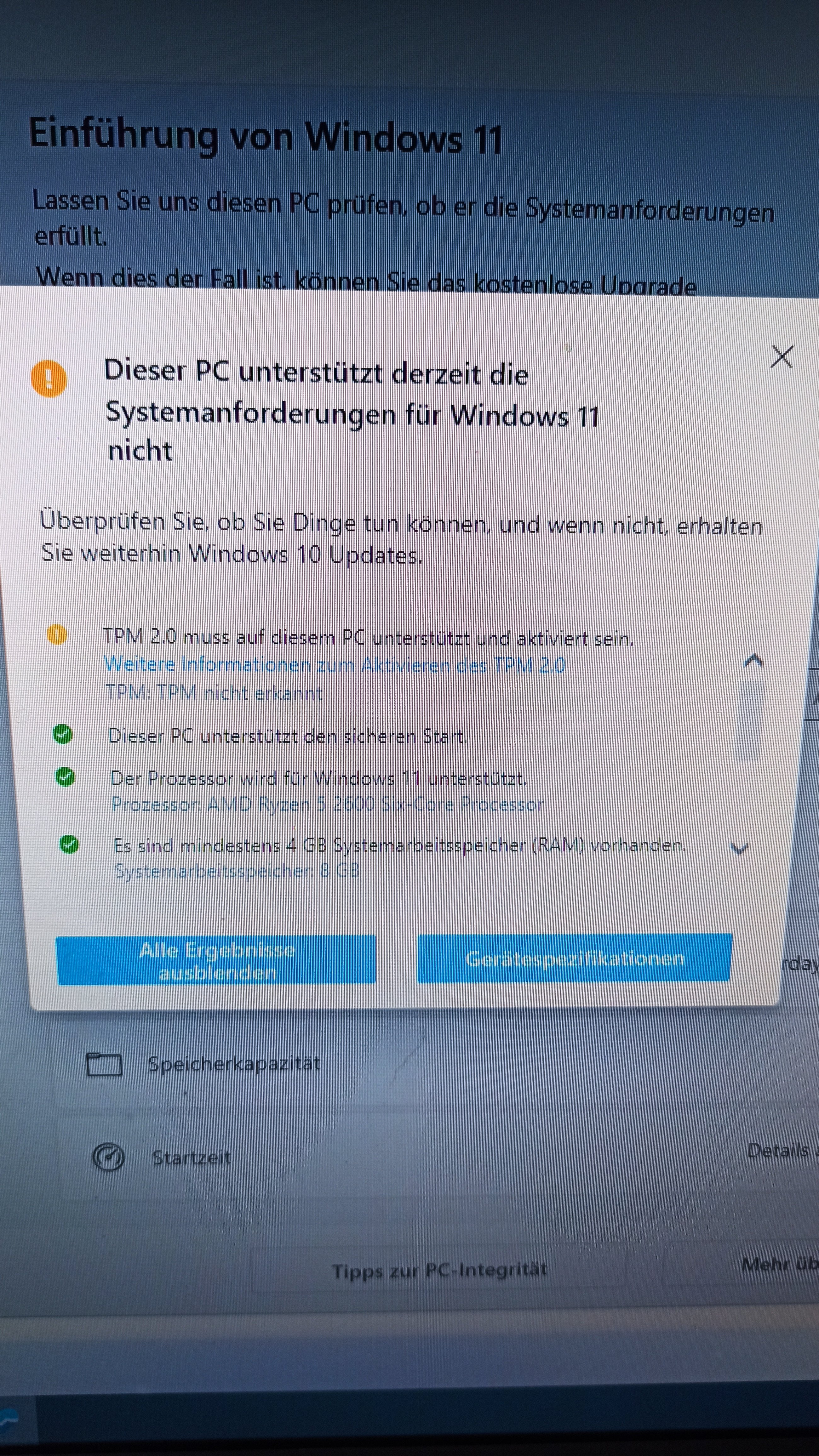

Ich hatte bei Windows 10 im Kinderzimmer eine Update Meldung dass der nicht Windows 11 kompatibel ist weil dort TPM 2.0 nicht aktiviert ist.
Jetzt habe ich gegoogelt wie man das aktiviert und es im uefi eingeschaltet, jetzt bleibt aber der Bildschirm schwarz, wie behebe ich das?
Zu dem besagten Problem würd ich aber mal ein Bios Update machen, da ist ja noch ein uralt Bios samt uralt AGESA von 2019 drauf. Vielleicht löst das neuste Bios ja auch das Problem.

Wenn man Windows im MBR Modus installiert hat und einfach TPM umstellt und im Uefi Modus bootet, startet Windows na klar nicht mehr.
Also erstmal zurückstellen auf MBR Modus, CSM Legacy Boot
Man muss dann schon nach Anleitung für MBR2GPT vorgehen.
https://docs.microsoft.com/de-de/windows/deployment/mbr-to-gpt
