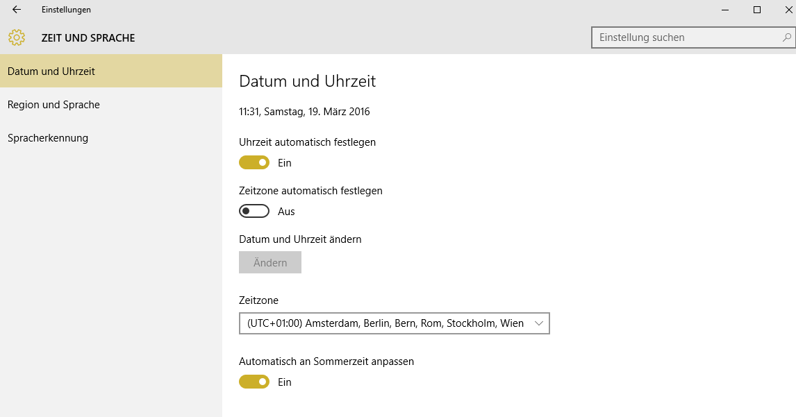

Ich benutze Windows 10 in der aktuellen Version. Das mit der synchronisierung kann ich ausschließen, ich habe verschiedene Server probiert und zuerst stimmt die Zeit auch, aber nach einer Stunde geht die Uhr wieder eine halbe Stunde nach. Ich schaue gleich mal im Bios nach! Ich denke aber, dass die Bios Zeit nur beim Start relevanz hat, oder?

So, ich hab nachgeschaut.
Also die BIOS-Uhr läuft richtig, und in Windows ist es egal, ob ich ''Uhrzeit automatisch festlegen'' aktiviert habe oder nicht, das Problem tritt in beiden Fällen auf. Bin wirklich Ratlos
