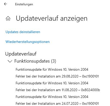

Windows 10 Update 2004 lässt sich bei mir einfach nicht upgraden.
Weiß jemand woran das liegen könnte?

Toller Titel, man wusste sofort was du wolltest 🤪
Von welcher Version willst du aktualisieren?
Ich jage immer das durch und danach läuft es. Meistens.

Vor DISM sollte man sicherstellen, dass das vorhandene Windows alle Updates hat und die Systemdateien mit einer Eingabeaufforderung als Administator und sfc /scannow - anschließend Neustart reparieren. Geht schneller als DISM.
Wenn das nicht reicht, ist die Maßnahme von m4c1990 zusätzlich hilfreich, DISM hat mir gerade beim 2004-Update auch geholfen.
Windows Image runterladen und einfach ein Inplace Upgrade machen. Das macht es einfacher und löst andere unsichtbare Windows Probleme bei dir gleich mir.
@Tamron soll ich auf "Jetzt Upgrade für diesen PC ausführen" oder ein Installationsmedium erstellen und dann über die ISO Datei installieren?
@m4c1990 die Codes durch die Eingabeaufforderung durch jagen?
Update mit dem Media Creation Tool hat auch nicht funktioniert.
Nach dem Update startet mein PC 2x neu und beim 2. mal werden die Änderungen wieder rückgängig gemacht.
Dieses mal kam aber nach dem Hochfahren eine neue Fehlermeldung.
magst du mal was zu dem hinweis von @m4c1990 sagen oder meine rückfrage beanrworten? :)
@madmax2010 oh sry, ja die schritte habe ich befolgt außer DISM.exe
Wollte erst mal die Basic sachen probieren bevor ich als Laie in den "Advanced" Modus einsteige :D
