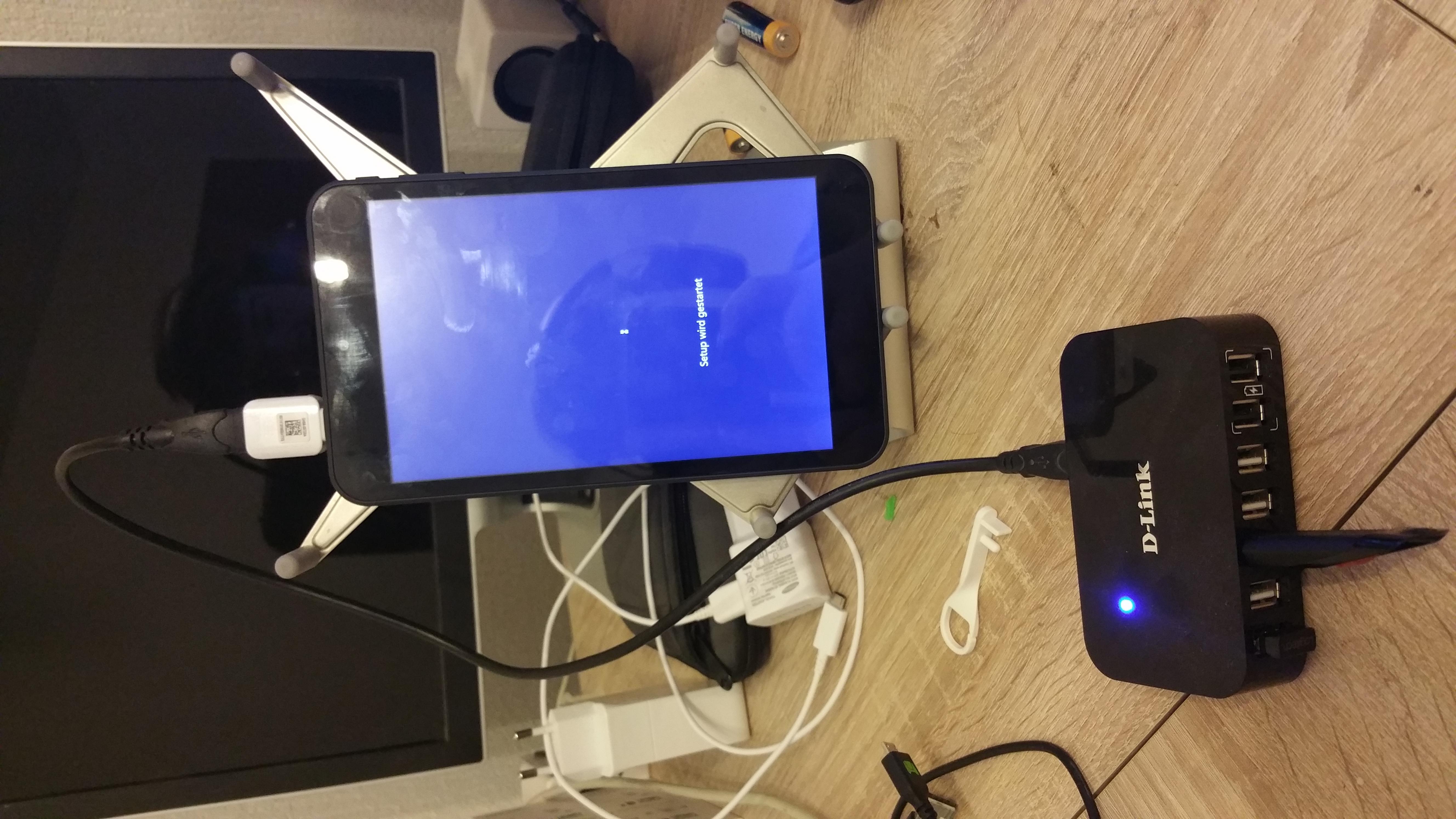

Habe ein Tesco Connect 7 Tablet und versuche darauf ein Windows 10 update auszuführen von Windows 8.1.
habe es über den downloadweg über das update tool UND über eine ISO auf dem USB Stick probiert..
Resultat beim update während Treiber eingerichtet werden ist dies: http://prntscr.com/b6gq7w
Laut Tool ist alles kompatibel und bereit für das Upgrade, aber irgendwie scheiterts am Display.
wenn ich das Gerät ausschalte und neustarte wird die alte Windows 8.1 Installation wiederhergestellt.
weis einer weiter?
ist ein Atom Z3735G Soc und anscheinend ist der auch Windows 10 Kompatibel.
Intel® Atom™ processor with 32GB hard drive & 1GB RAM

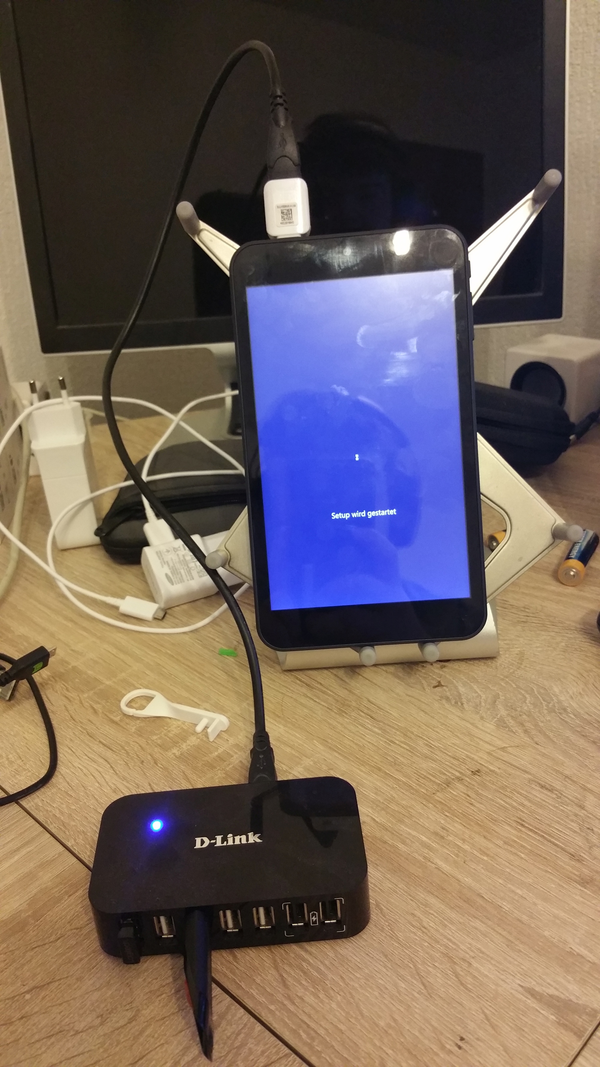

Beim versuch Windows 10 clean zu installieren dauert die Installation so lange dass der Akku schlappmacht bevor die Installation fertig ist.
Am Ladegerät anschliessen und installieren gleichzeitig geht nicht da ich für USB Stick und Maus/Tastatur einen Hub anschliessen muss.
finds einfach beschämend dass es über Windows update keinerlei Treiber für das Teil gibt.
kann es momentan nur über eine USB Tastatur nutzen, touchscreen funktionalität fällt komplett weg, sound gibts keinen und einen Batteriestand sehe ich auch nicht.
