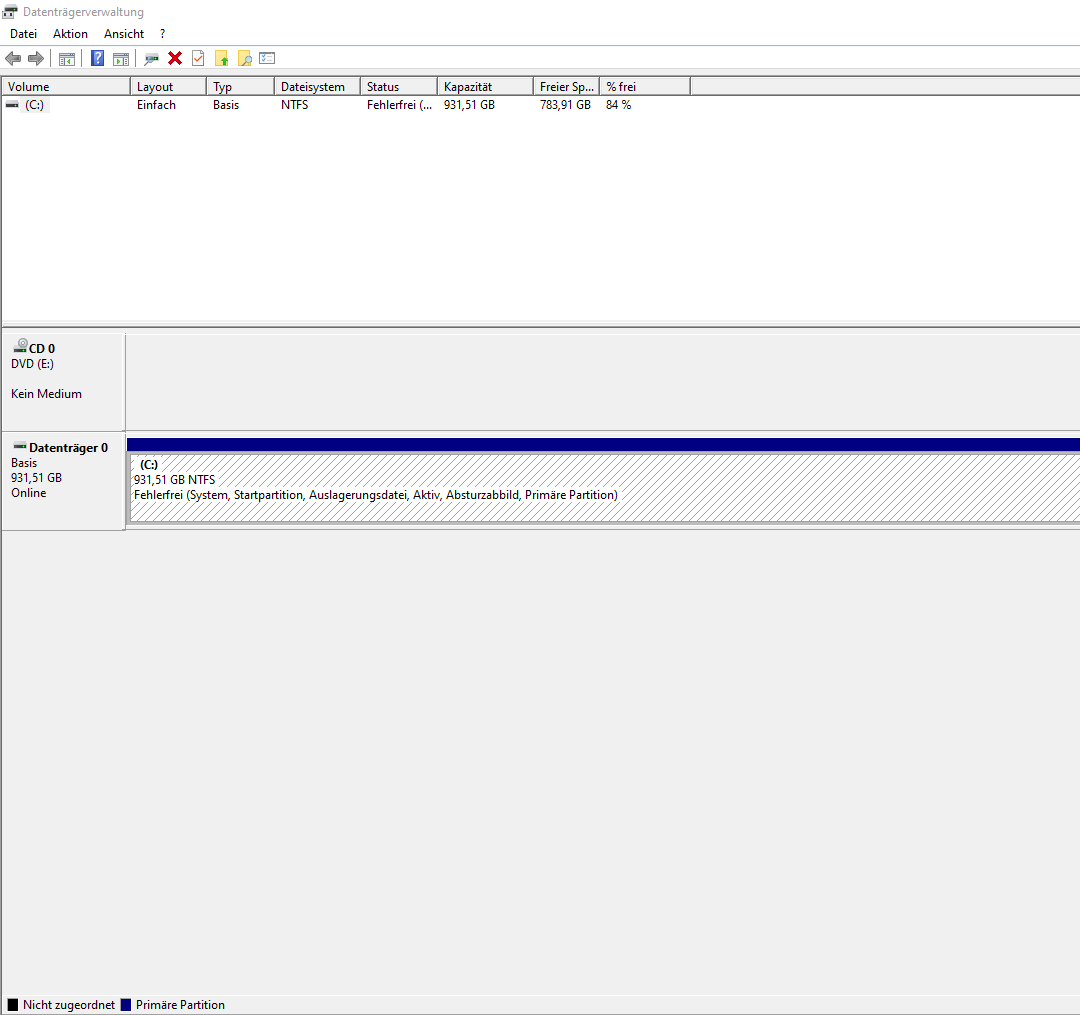

ein sehr guter Freund hat mir Samstag seinen alten Rechner geschenkt, weil meiner in die Jahre gekommen ist. Bis auf Festplatte hat er nichts behalten. Soweit alles super. Mitgenommen alte SSD aus altem Rechner ausgebaut ( 1TB SanDisk Plus müsste das sein) in den neuen eingebaut. Windows 10 per Boot Stick gebootet, Festplatte formatiert, Windows 10 clean neu installiert. Keine Programme kein nichts, einfach nackt aber das wollte ich auch so. Nun seit dem darauffolgenden Tag öfter mal BlueScreens mit Fehlermeldung wie;
Memory Management
System thread exception not handled
critical process end
dxgmms2.sys

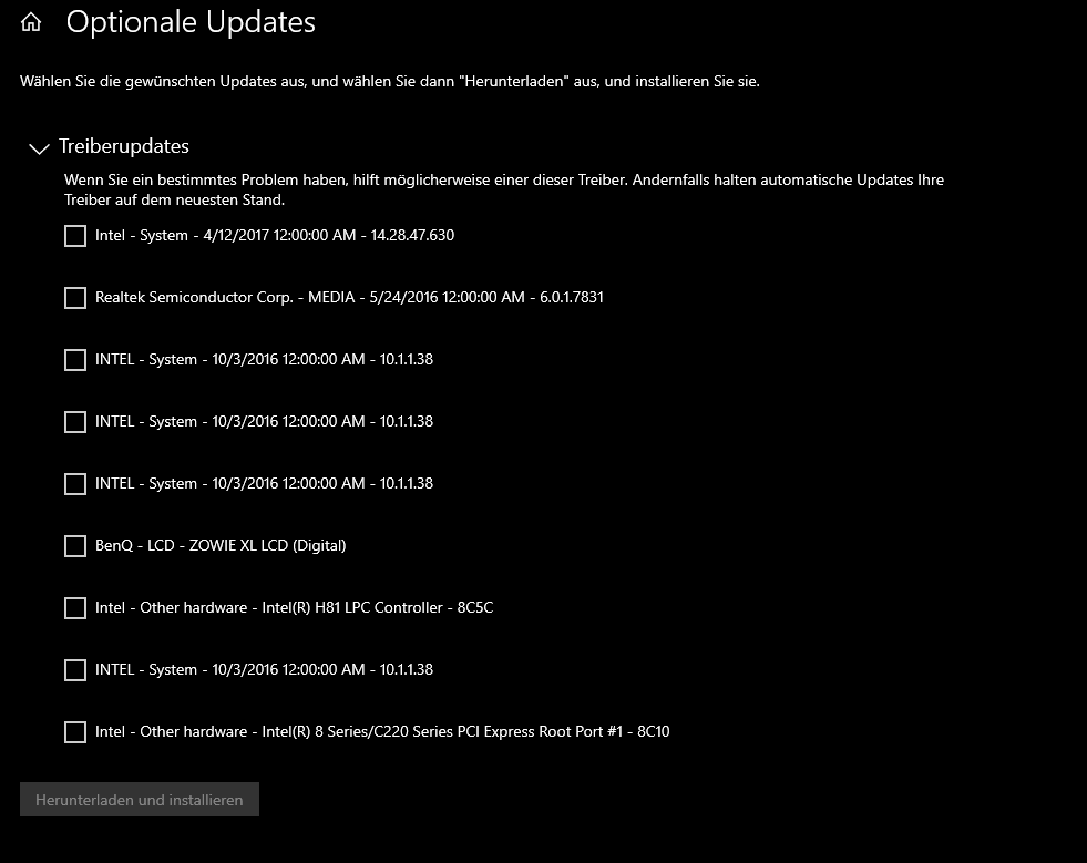

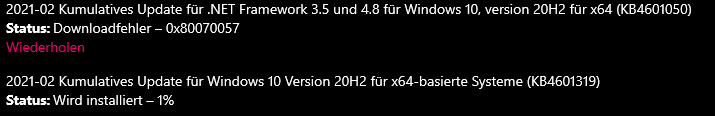

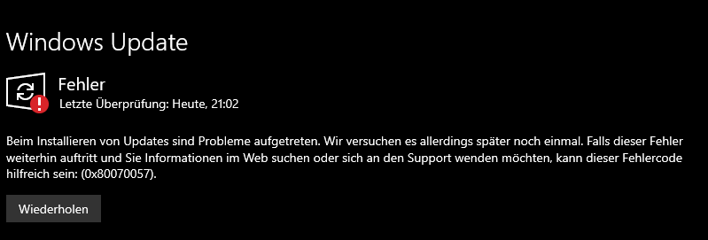

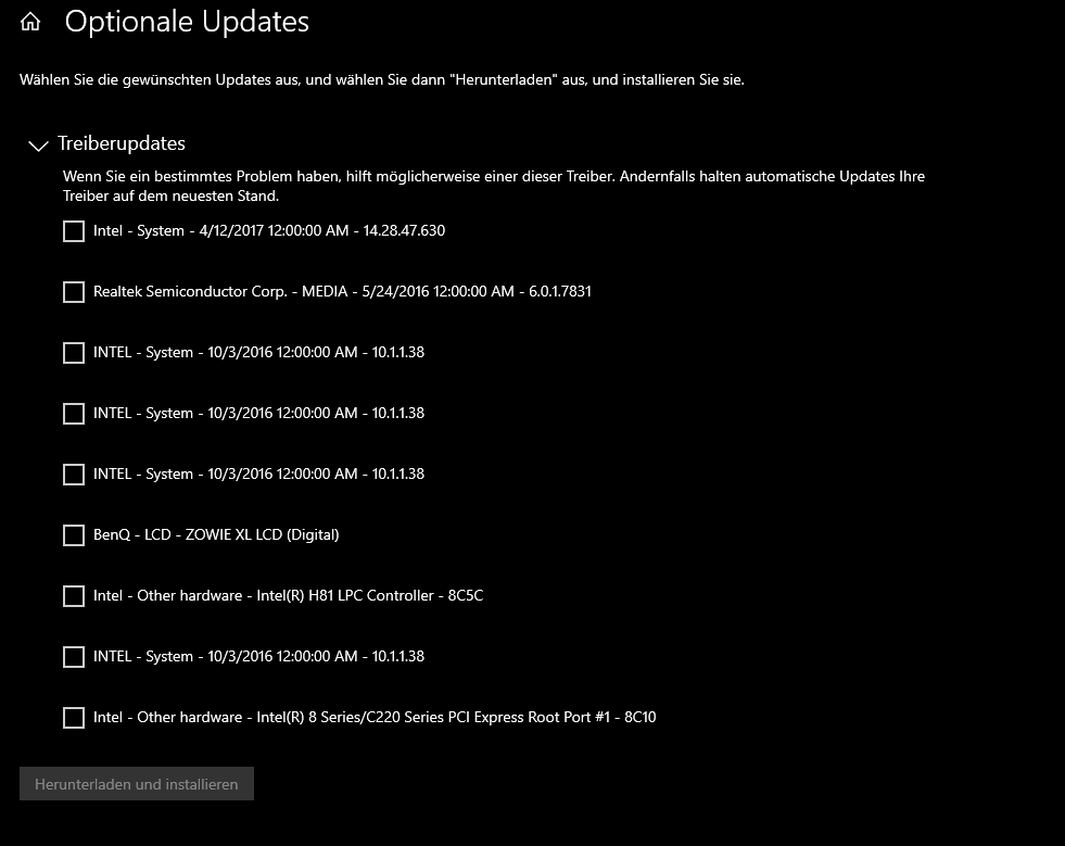

desweiteren kann ich das Windows Update nicht durchführen (siehe Bild)
andauernd die Fehlermeldung 0x80070057, beide Updates bleiben ausstehend.
Verschiedenste Lösungsansätze brachten keine Besserung.

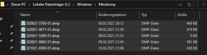

Die Informationen zum blue screen befinden sich im Ordner
C:/Windows/Minidump
Die letzten fünf Files auf den Desktop kopieren.
Mit rar oder zip verpacken.
Hier im Forum hoch laden.

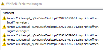

Irgendwie bekomme ich dabei diese Fehlermeldung wenn ich die Dateien verpacken möchte.
Ahh so nun
Irgendwie hatte ich wohl keinen Zugriff, obwohl ich der alleinige Nutzer bin

Die Datei ist schreib geschützt.
Deshalb sollst Du sie erst kopieren.
Dann kannst du sie verpacken.
Aber das Vorgehen habe ich Dir geschrieben.
Ist es falsch, so wie ich es in der Ergänzung gemacht habe?
Ich hatte Sie da rausgezogen und nun wieder eingefügt und nun sieht der Ordner so aus

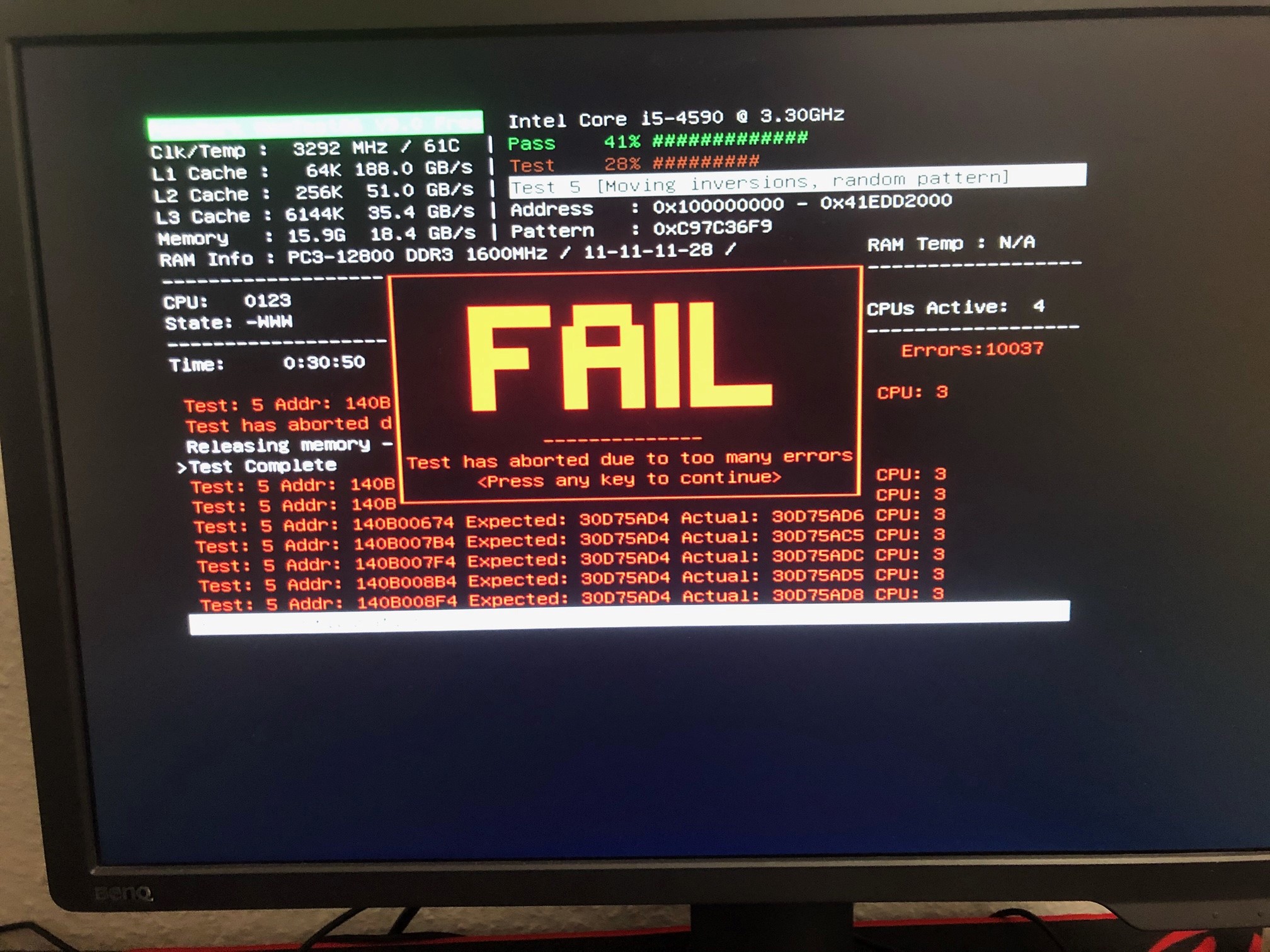

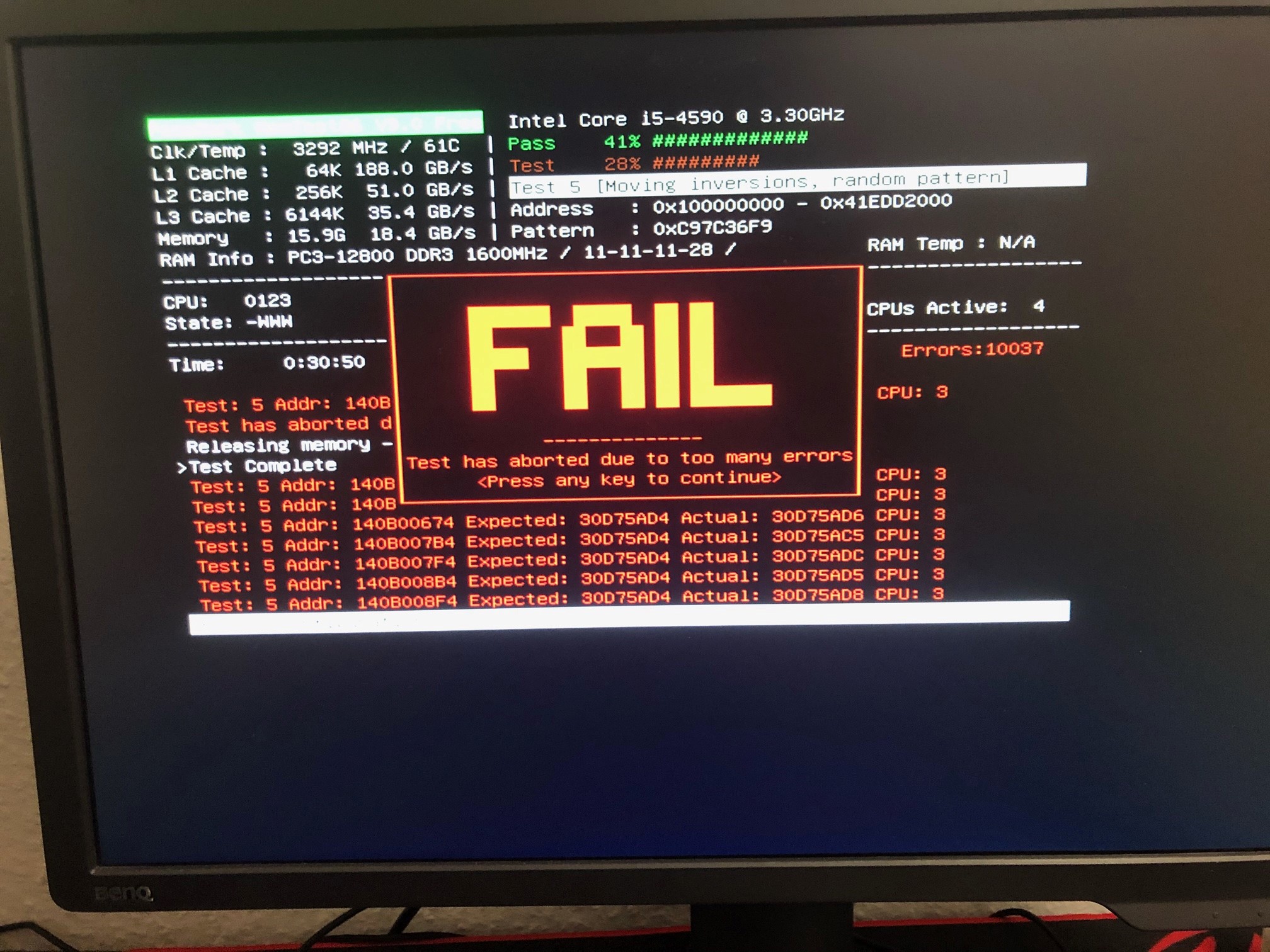

Das sind zwar unterschiedlich Fehler, aber die Ursache geht in Richtung Arbeitsspeicher.
MODULE_NAME: hardware
IMAGE_NAME: memory_corruption
STACK_COMMAND: .thread ; .cxr ; kb
FAILURE_BUCKET_ID: MEMORY_CORRUPTION_ONE_BIT
OS_VERSION: 10.0.19041.1
BUILDLAB_STR: vb_release
OSPLATFORM_TYPE: x64
OSNAME: Windows 10
FAILURE_ID_HASH: {e3faf315-c3d0-81db-819a-6c43d23c63a7}
Followup: MachineOwner

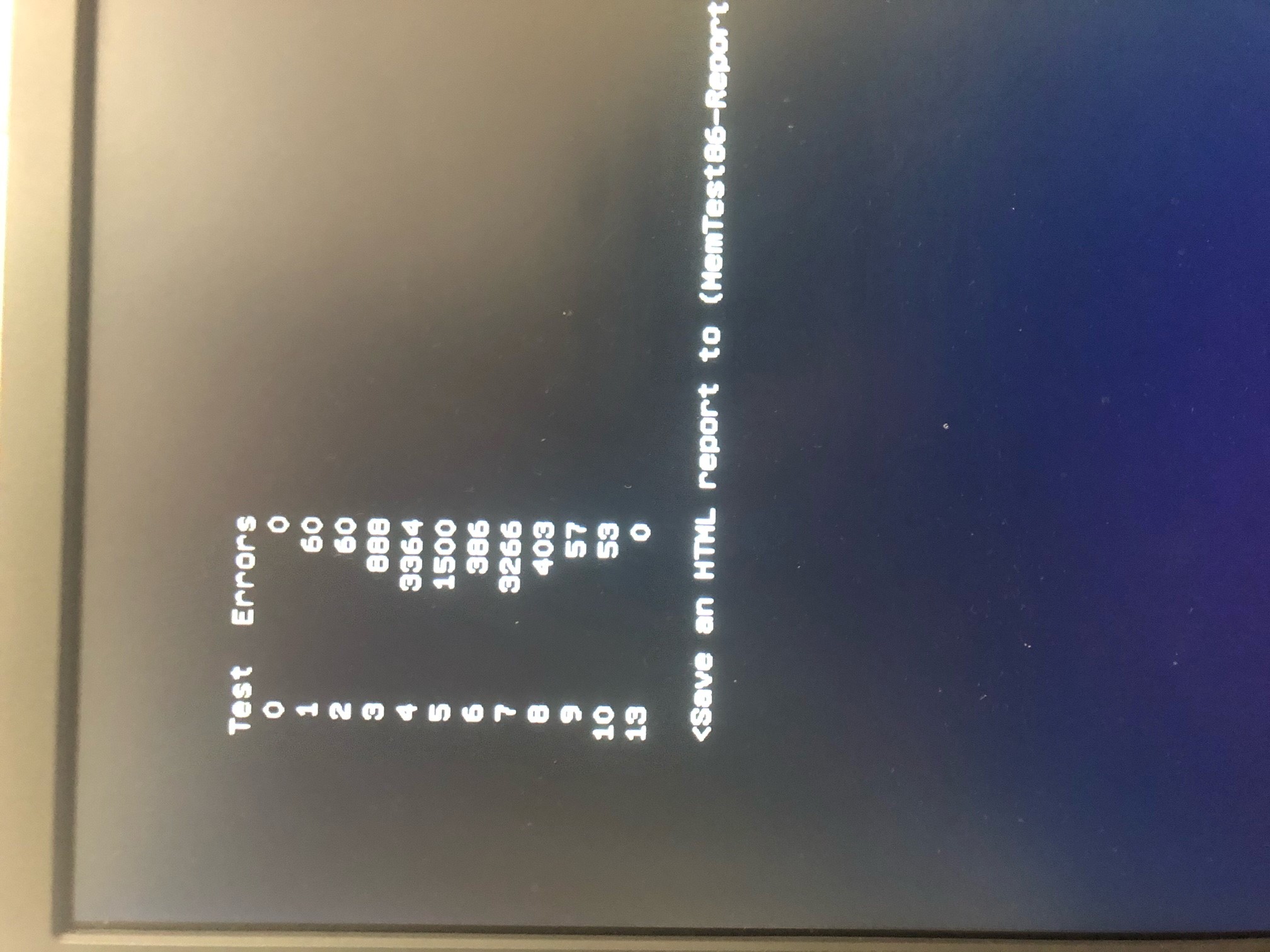

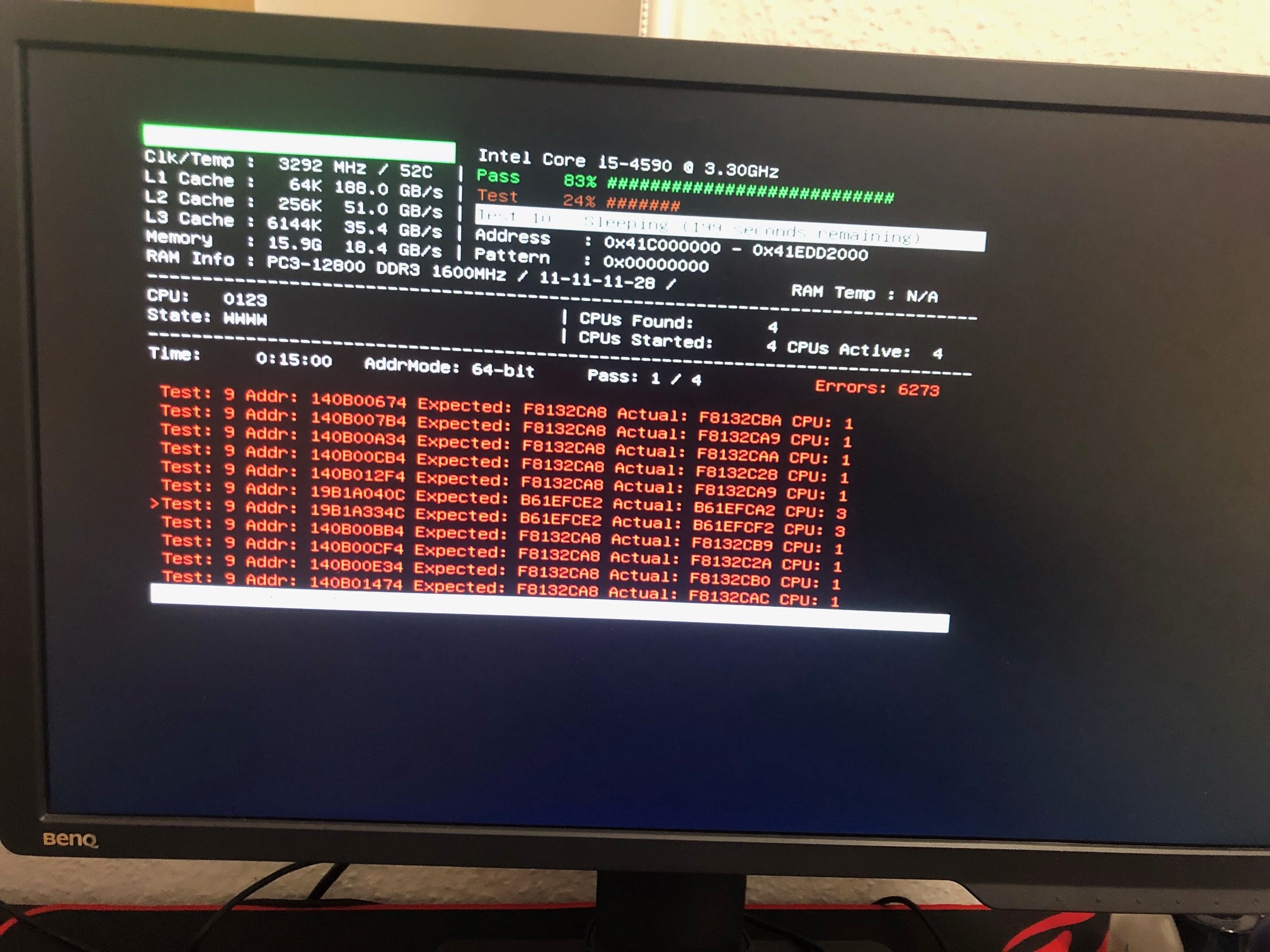

Den Arbeitsspeicher mit Memtest 86 testen.
https://www.memtest86.com/download.htm

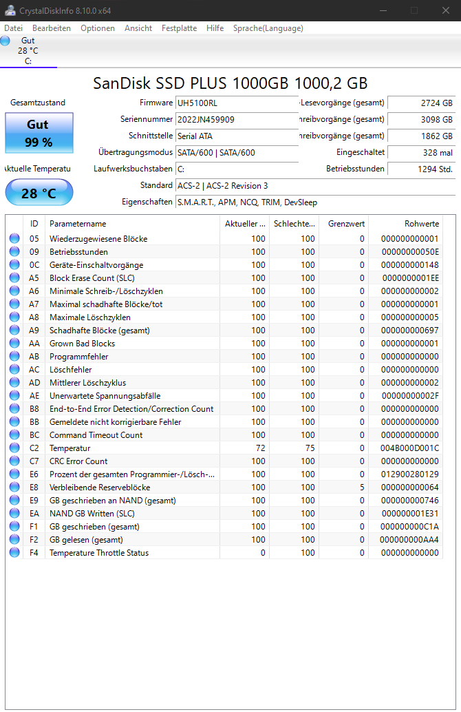

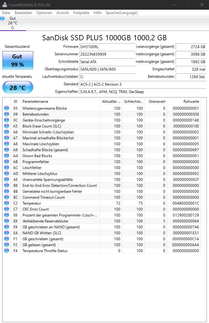

Die SMART Werte der Festplatten auslesen.
https://www.drwindows.de/news/software-vorstellungen/crystaldiskinfo

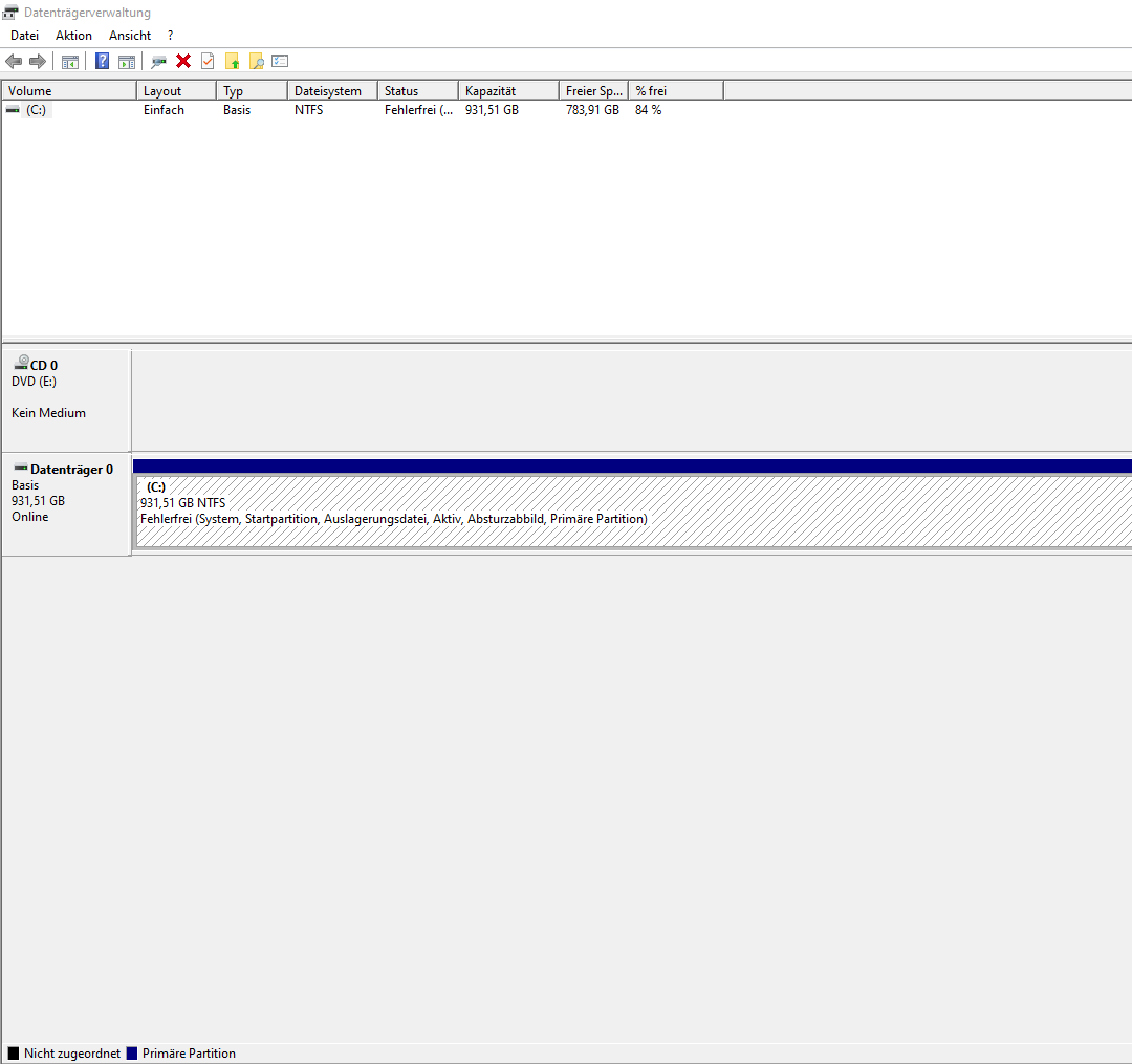

Auch wenn das nichts mit deinem Fehler zu tun hat, man formatiert nicht mehr selbst, wie zu XP Zeiten und zwar seit Windows 7
https://www.wintotal.de/das-raetsel-der-100-mbyte-partition-von-windows-7/
Man löscht alle Partitionen im Setup und klickt nur auf weiter.
https://www.computerbild.de/fotos/cb-Tipps-Software-Windows-10-installieren-Schritte-10965010.html#7
Windows erstellt dann die Bootpartition System- reserviert oder auch noch Wiederherstellungspartitionen und C:
Auch wenn die dann ca. 500 MB groß ist und nicht 100 MB wie bei Windows 7

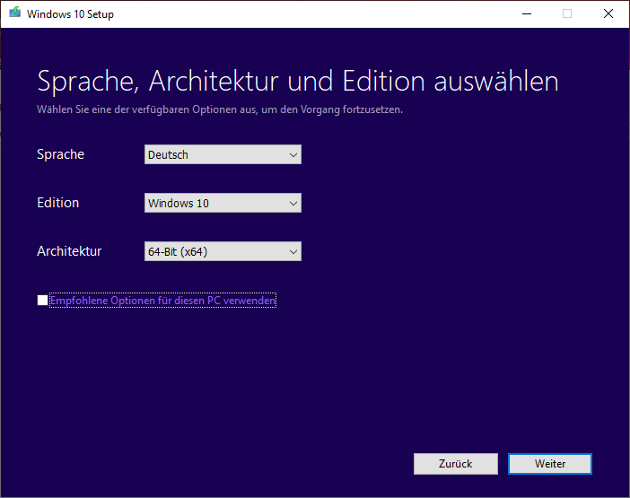

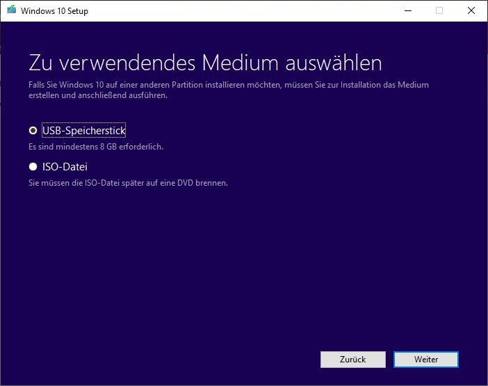

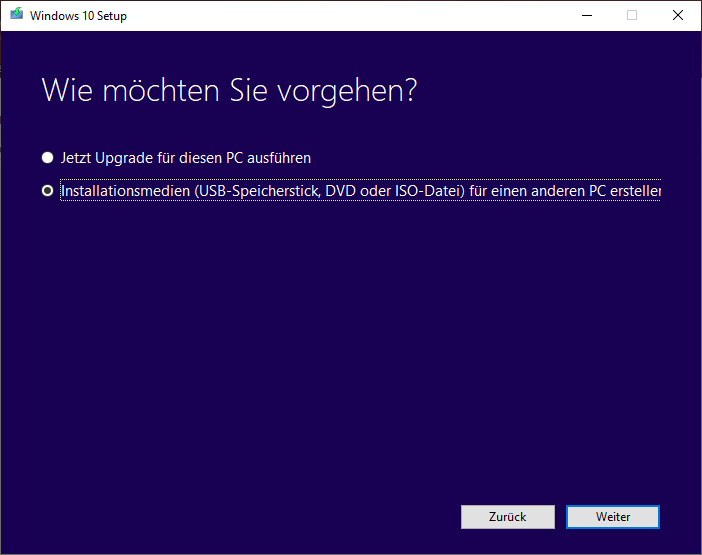

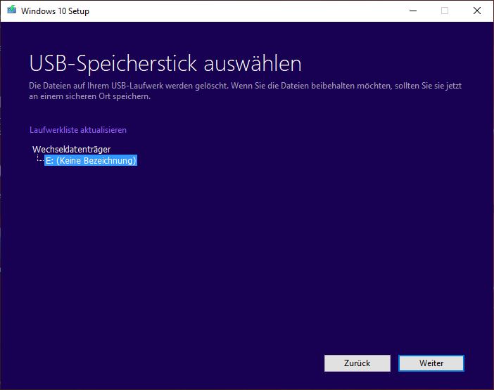

Was wird da denn für eine Windows 10 Version wo heruntergeladen.
Media Tool direkt auf USB Stick ?

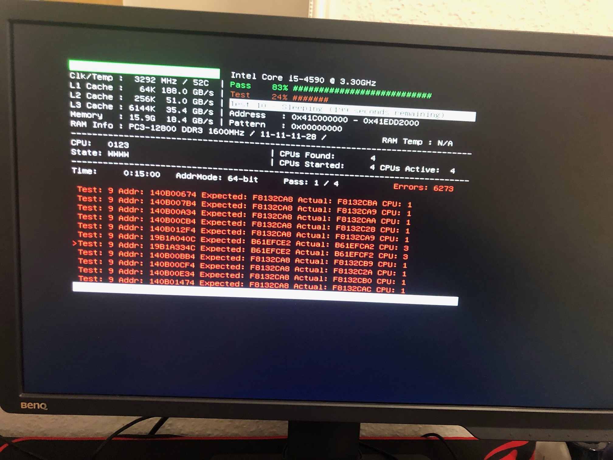

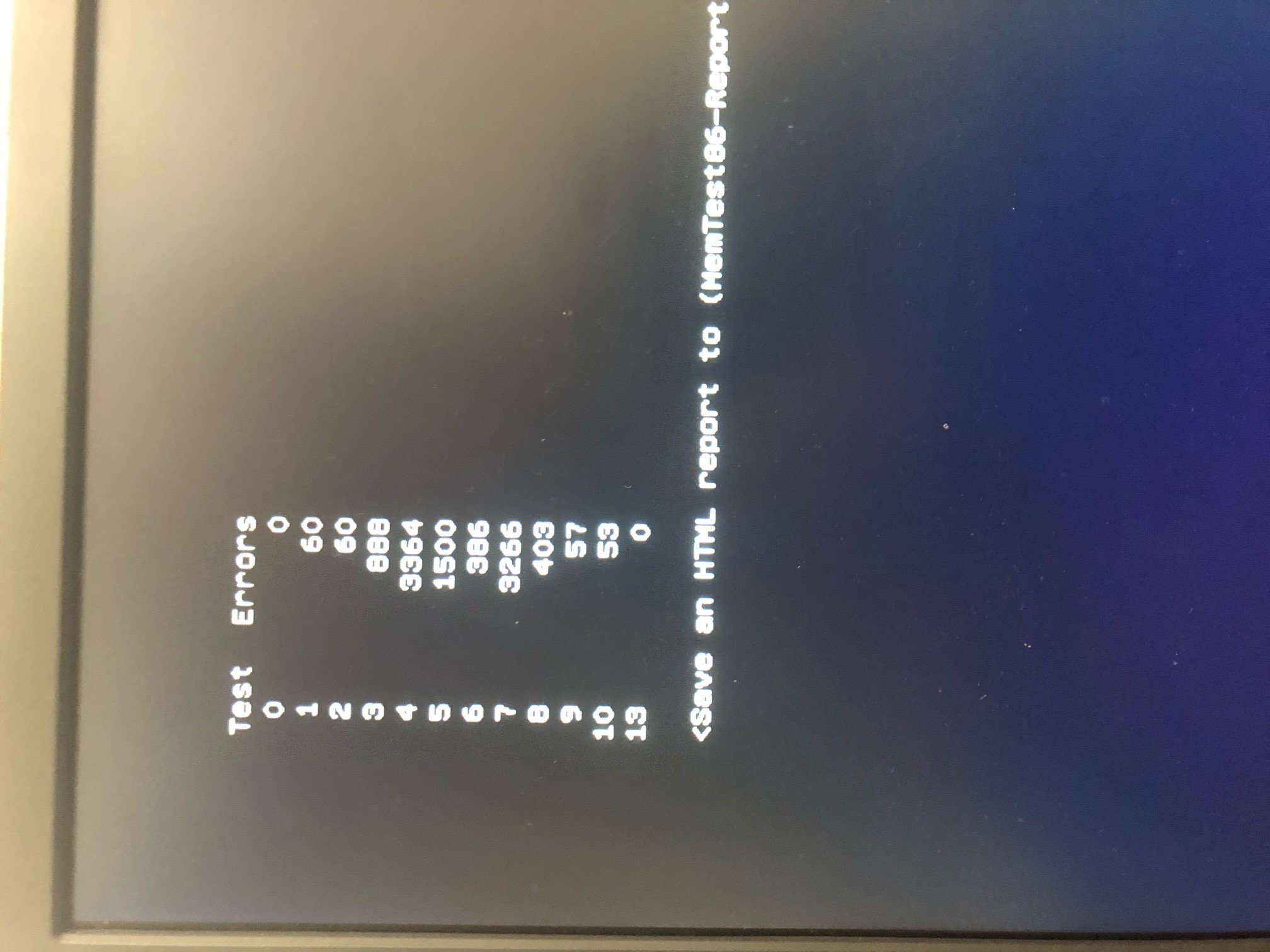

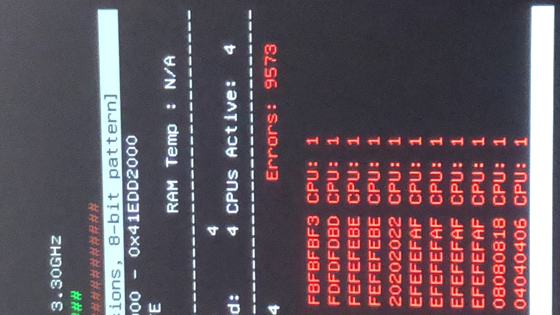

So nun ein paar Bilder vom MemTest86 und der SSD.
MemTest sieht schon erschreckend aus
Alles klar, aber was ist mit dem Windows Update, könnte da eine Verbindung bestehen zwischen RAM und Windows Update.
Ja doch nur die, dass das defekte RAM das Update sabotiert.

Alles klar, vielen Dank, dann werde ich mich die Tage mal um neuen Ram kümmern.-
Reicht der einfache Aus und Einbau oder muss ich noch Änderungen an meinem Windows o.ä. vornehmen damit alles läuft und ich problemlos die Windows-Updates durchführen kann?
