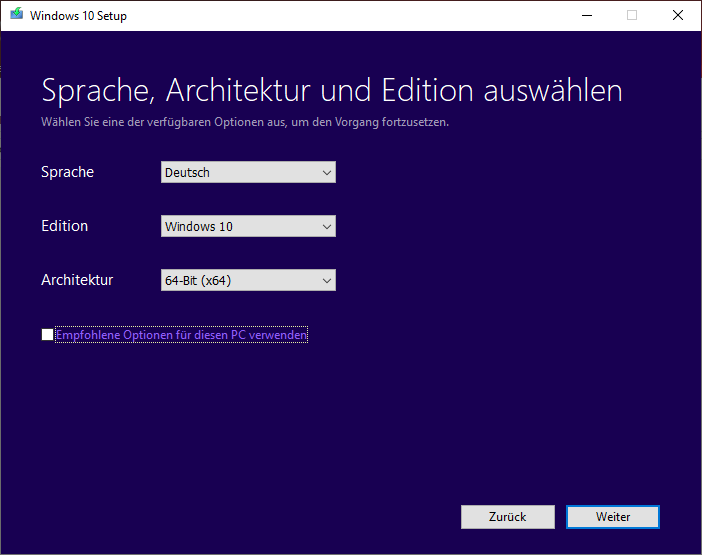

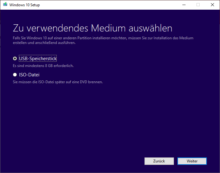

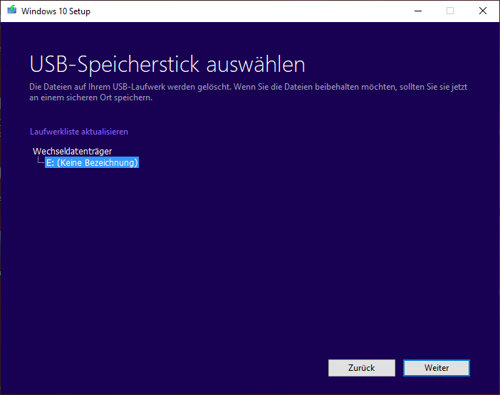

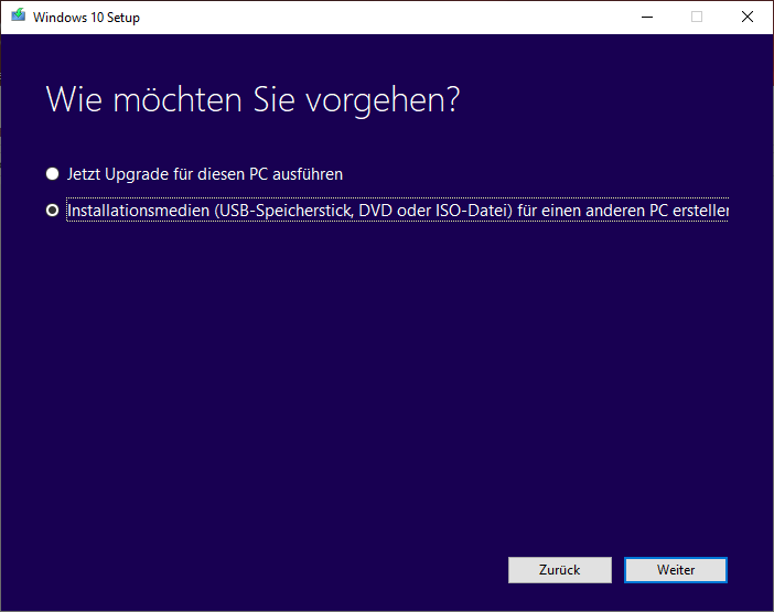

Lade dir das Media Creation Tool runter und erstell damit nen bootfähigen USB-Stick. Du musst einfach nur den Stick auswählen, den Rest macht das MCT automatisch.
Bin mir nicht mal sicher, ob das aktuelle Windows 10 Image auf eine normale 4,7 GB DVD passt, ich glaube ich bekam da letztens eine Fehlermeldung.

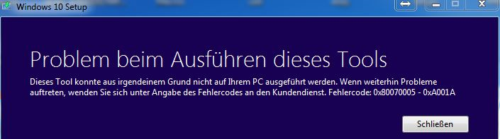

Jetzt drehe ich hier gleich durch. Nun ist dieses Tool endlich fertig mit dem Download und sollte den Stick vorbereiten und was passiert?
Es erscheint wieder eine Fehlermeldung. :grr:
40 GB auf C: Platz frei, der 64 GB USB Stick wurde von dem Tool noch in eine 32 GB Partition umgewandelt und dann bricht alles einfach ab?
Und der Download ist natürlich auch weg... klar. Will man ja bestimmt nicht nochmal probieren.
Da freut sich meine 16er Leitung.
UPDATE:
Virenscanner war Schuld. Hat den Autorun blockiert und somit wohl den Zugriff auf den Stick. Warum das MCT dann aber alle heruntergeladenen Daten löscht, entzieht sich jeglicher Logik.
Was hat Autorun plus AV damit zu tun, wenn Du vom Stick bootest? :D
Die Loeschung der temporaeren Daten durch MCT hat den Grund, dass sich zu viele Leute beschwert haben das diese Daten nach Fertigstellung des Bootmediums Platz weg genommen haben. :D
