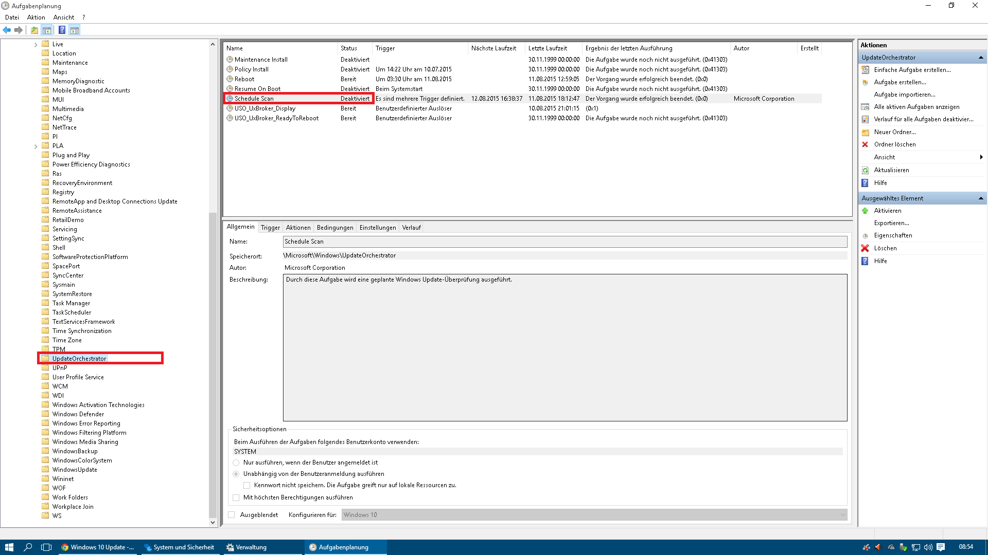

Die Auto Updates werden über die Aufgabenplanung getriggert. Man kann den Dienst weiter auf manuell eingestellt lassen aber eben die Aufgabe deaktivieren. Dann kann man immer das Tool nutzen und hinterher dann manuell nach Updates suchen.
Man findet die relevante Aufgabe Schedule Scan in der Aufgabenplanung unter Update Orchestrator:
Deaktivieren und er sucht von alleine keine Updates mehr.
