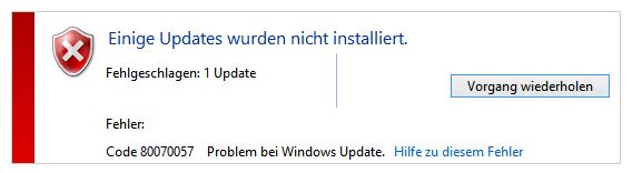

Habe ich genauso gemacht.
Es wurde auch fleissig was gedownloadet. Aber am Ende kommt immer folgende Fehlermeldung:
Das hatte ich zwischendurch auch - im Log zu dem Fehler kam dann wieder die oben genannte Nummer vor.
Zwischendurch hatte ich auch noch den Windows Update Troubleshooter von Microsoft durchlaufen lassen. Könnte einen Versuch wert sein.
Ansonsten, ggf. wiederholt wuauclt.exe /updatenow ausführen lassen. Bei mir hat es auch nicht beim ersten Mal geklappt...
