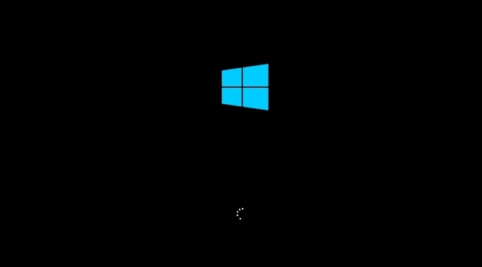

Hi,
ich wollte auf meinem betagten Sony Vaio Laptop mit Win7 das Win10 Upgrade mittels Update Assisten durchführen.
Meine Komponenten taugen soweit noch und das Update fängt auch ohne Probleme an. Leider kommt die Installation dann nach einem Neustart während des Win10 Ladebildschirms (wo die eigentliche Win10-installation beginnen soll) ins Stocken. Der Ladekreisel ist zwar aktiv und auch scheint mein Laptop zu arbeiten jedoch habe ich den PC drei Stunden laufen lassen. Es tut sich leider nichts. Auch wenn das Bild bekannt ist, zeige ich es hier: win-10-bleibt-im-ladebildschirm-haengen-1.png
Nach einem Neustart kehrt der Laptop wieder in Windows 7 zurück. Folgende Fehlermeldung erscheint dann in einem Fenster:
"0xC1900101 – 0x2000c - Safe OS Boot Error"
Ich habe zuvor meine ältere HDD gegen eine SSD getauscht. Ein komplettes Backup gemacht und dieses auf die neue SSD gespielt. Ich hoffe aber , dass es daran nicht liegt :( Ansonsten habe ich hardwaretechnisch nichts verändert.
Bei Microsoft gibt es ein gutes Tutorial bzgl. der o. a. Fehlermeldung. Ich habe soweit alles ausprobiert, insbesondere die letzten Windows-Updates, jedoch ohne Erfolg. Im Forum und im Netz habe ich auch gelesen, dass man Virenscanner etc. deaktivieren/deinstallieren soll. Auch das brachte bei mir nichts.
Hat zufällig jemand ein ähnliches Problem oder eine Idee woran es scheitert?
Vielen Dank im Voraus für die Hilfe.
Deaktivieren der Antivirenprogramme reicht hier dann meist nicht aus, diese sollte man deinstallieren,
am besten sauber deinstallieren mit den "Removal Tools" des Softwareherstellers des AV-Programms.

Hast du den Virenscanner richtig deinstalliert oder nur deaktiviert?

Ich hatte Bitdefender und das habe ich zuvor deinstalliert.
Ok, kannst aber nochmals zusätzlich das "Bitdefender Uninstall Tool" ausführen.
Antivirenprogramme vergraben sich tief im System
und machen gerne mal Probleme beim Upgrade auf Windows 10.
Hier, Download und Anleitung.

Ok, hab das Tool mal drüber laufen lassen. Werde jetzt erstmal einen neuen Versuch wagen.
Für mein Bios habe ich leider kein Update durchführen können. Zumindest bin ich nicht fündig geworden :mad:
Ich hatte das auch schonmal. Es lag an einem Kerntreiber einer Festplattenverschlüsselungssoftware die das Setup während des Upgrades mit in das "Safe OS" übernommen hat. "Reflected Drivers" ist das ystichwort dazu. Das Safe OS hat daraufhin nicht gestartet und das Upgradehing fest. Einen Hinweis auf diese Art Fehler gibt in der Regel die Protokolldatei die während des Upgrades angelegt wird.
Die Verschlüsselung war hier auch nicht aktiv. Sie war lediglich vorhanden.
Also auch ein weiterer Versuch war nicht erfolgreich :(
Wie bist du vorgegangen?

Nickel schrieb:
Hast du denn eine "Festplattenverschlüsselung Software" überhaupt am laufen?
Nicht dass ich wüsste. Aber so wie ich das verstanden habe, muss die nicht aktiv sein. Bin mir jetzt nicht sicher ob Sony ein Programm standardmäßig drauf hat. Ich hatte beispielsweise auch eine Festplattenschutz der vor Erschütterung schützen sollte. Spielt aber eher weniger eine Rolle.
