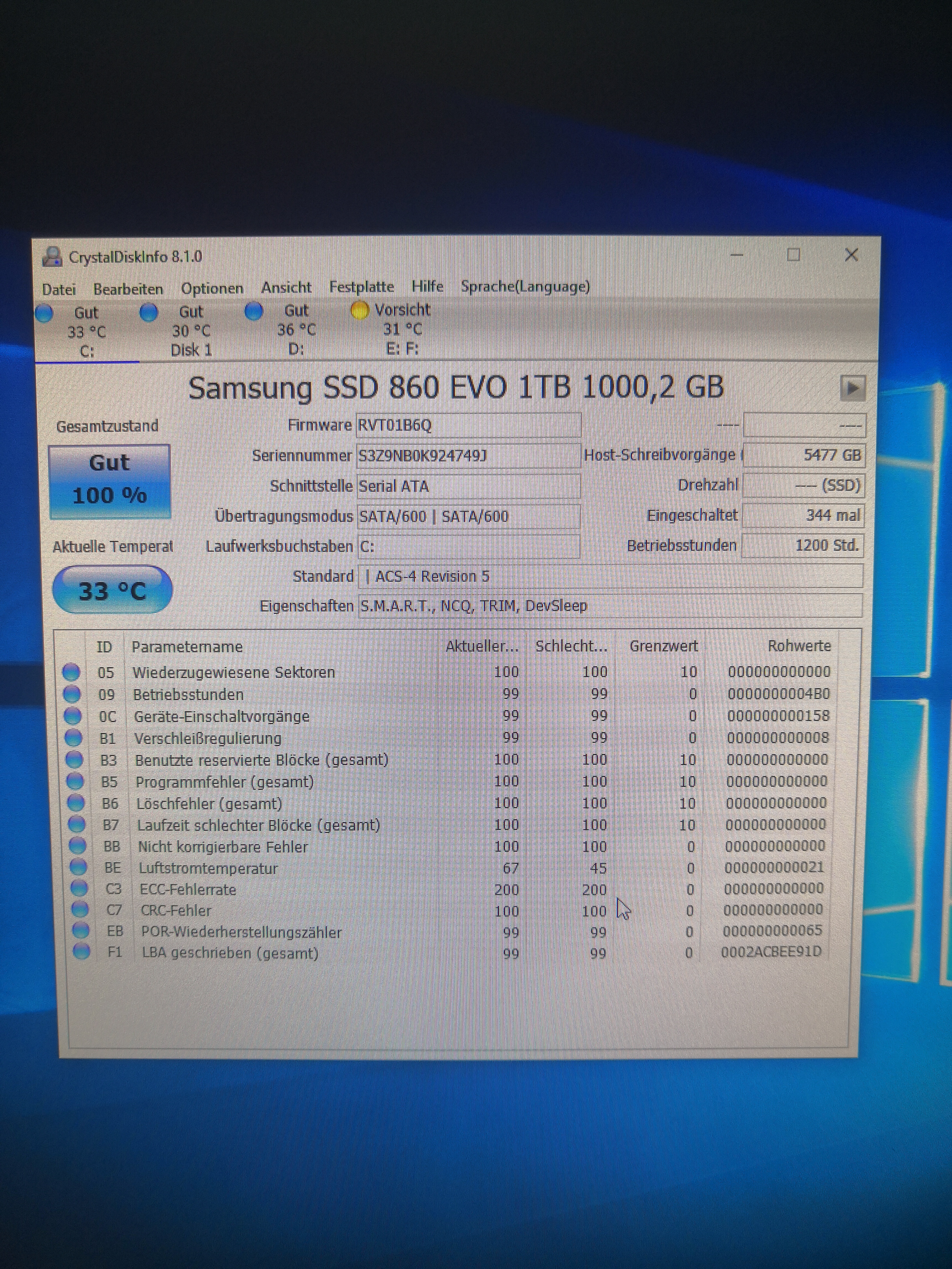

Die zuerst zu betrachtenden Ereignisse sind die von Volmgr, ausserdem sollte der TE mal die von CrystalDiskInfo ausgelesenen SMART Werte auch dokumentieren.
Das sind die CrystalDiskInfo Werte

Stürzt dein Rechner auch im abgesicherten Modus ab?
Na CrystalDiskInfo weist doch für die Platte E:/F: eindeutig Fehler aus! Und das kann die Ursache des Problems sein.
Laufwerk E:/F: , kann sein dasses nur geringe Fehler sind, allerdings sieht das Windows machesmale sehr viel dramatischer und quittiert den Dienst.
E und F sind Meine 2TB Hdd mit Backups und die Windows recovery Partition. Der Fehler sind neu zugewiesene Sektoren
Im abgesicherten Modus läuft bis jetzt alles gut
Das spricht für ein Treiberproblem, oft die Grafikkarte. Aber ich würde es noch eine Weile im abgesicherten Modus laufen lassen, um sicher zu sein.
Ich hätte bei alledem zuerst die GraKa im Visier (weil sich dich flott tauschen lässt) und dann das Netzteil.
So lange CDI keine Notrufe abgibt halte ich seine Schätzungen für relativ (simple Beobachtung).
Dass der Abgesicherte Modus läuft weist in der Tat auf Treiber hin. Oder das was einer tun kann würde er durch den Abgesicherten Modus nicht gebremst. Der GraKa-Treiber wäre der heißeste Kandidat.
