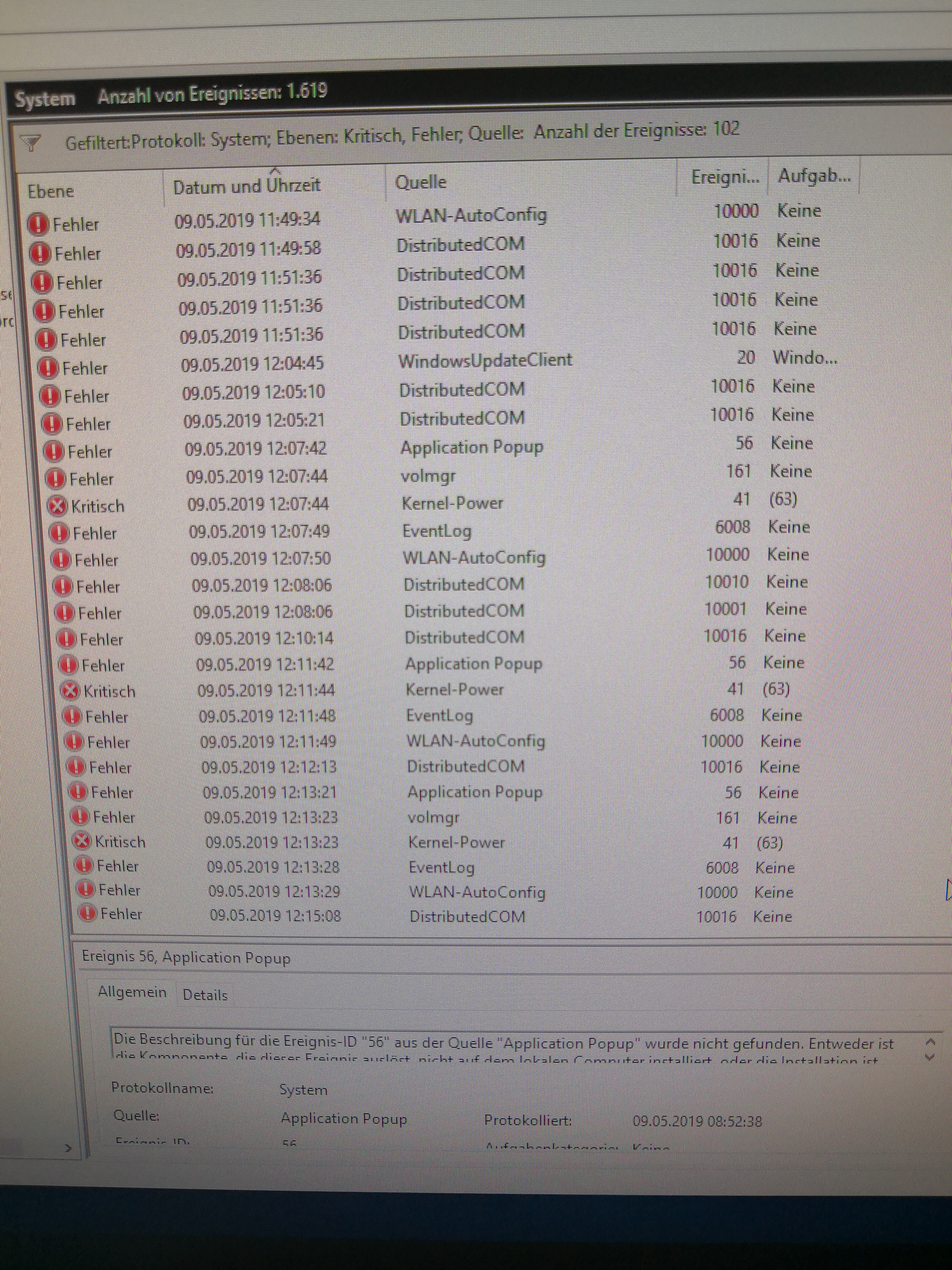

Das hier kommt dabei heraus

Sind ne ganze Menge Kernel-Power dabei was ein spontaner Spannungsabfall ist.
Kann z.B. das Netzteil oder Mainboard sein, oder ne andere Ursache für Schwankungen in der Stromversorgung.
Wie es aussieht sind die Abstände auch nur 3-4 Min dazwischen.
Das Netzteil ist noch kein Jahr alt und ein Bequiet. Das Mainboard könnte schon sein, da das ein Chinaböller aus einem Medion Pc ist. Wäre aber echt Mist, da mir das Geld zum aufrüsten fehlt.
Die DistributedCOM-Fehler ID 10016 kann man ignorieren. Die sind bei vielen Usern vorhanden. Seit Build 1809 sogar mehr geworden.
Aber die restlichen Fehler sollte man echt prüfen.
Ich würde auch mal die SSD's prüfen mit CrystalDiskInfo, ob da etwas zu finden ist. Zudem stimme ich Chillaholic zu bezüglich Netzteil- oder sogar Mainboardprobleme.

Genau deshalb hab ich ihm ja erklärt wonach er filtern soll du Schlauberger und ihm auch die entsprechenden Einträge anschließend rausgesucht. Wir wissen doch auch bereits, das er Kernel-Power Abstürze hat. Wir kennen also den Fehlern, hilf also mal lieber die Ursache dafür einzugrenzen.
Die zuerst zu betrachtenden Ereignisse sind die von Volmgr, ausserdem sollte der TE mal die von CrystalDiskInfo ausgelesenen SMART Werte auch dokumentieren.
