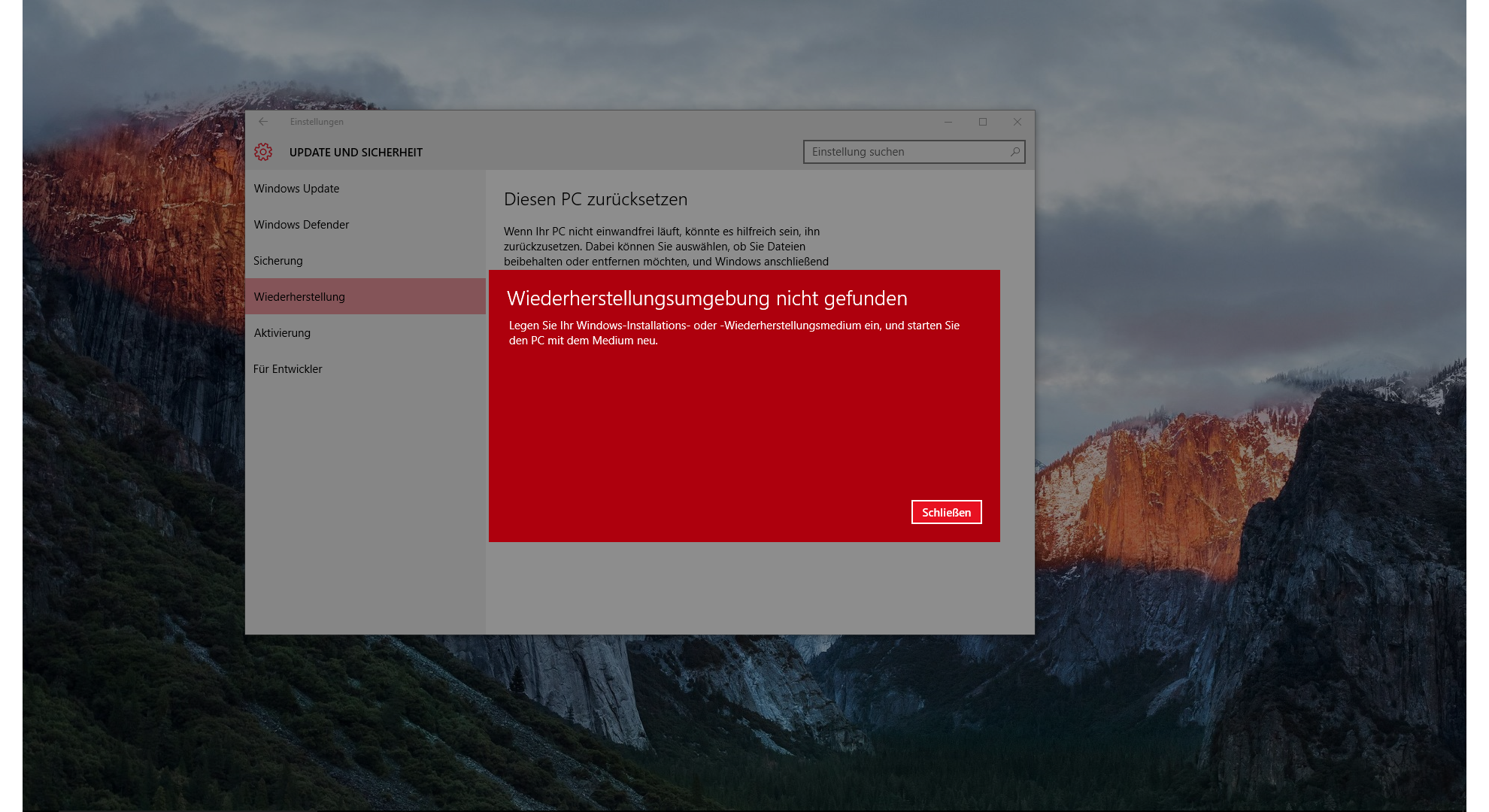

Hallo ComputerBase-Nutzer,
Ich hatte vor mein System wieder ein bisschen aufzufrischen, und wollte dafür die ''Wiederherstellung'' in ''Update und Sicherheit'' nutzen. Jedoch habe ich aber eine ''Fehlermeldung'' die ich zuvor nicht hatte. Egal ob ich die Dateien beibehalten will oder alle Dateien entfernen anklicke, erhalte ich folgenden Text den ich hier als Bild gespeichert habe:
Wie ich bereits angedeutet habe, hatte ich das schon einmal gemacht und es ging ohne Probleme. Jetzt wo ich das am meisten brauche, funktioniert es nicht. Gibt es da irgendein weg?

Es geht eher darum das ich diese Option schon mal ohne jeglichen Windows-Installationsmedium oder Wiederherstellungsmedium zurücksetzen konnte... und so steht das auch in unzähligen Anleitungen im Internet. Nur das ich aufeinmal sowas habe.
Vielleicht hast Du was an den Partitionen geändert. Was soll da man lange suchen und spekulieren?
War wahrscheinlich vor dem Upgrade.
Wie gefordert von DVD versuchen oder gleich Clean Neuinstallieren und alle kleinen Partitionen die da noch drauf sind löschen.
Dann sollte es auch bei Windows 10 wieder klappen ohne DVD, oder auch nicht.
Das bezog sich aber auf Clean Neuinstallieren und wo dein Problem ist sehe ich nicht.
Willst du Clean Neuinstallieren?
Alle Partitionen auf der SSD löschen im Windows Setup "Benutzerdefiniert".
Nicht selbst formatieren und Windows einfach in den Nichtzugewiesen Platz installieren.
