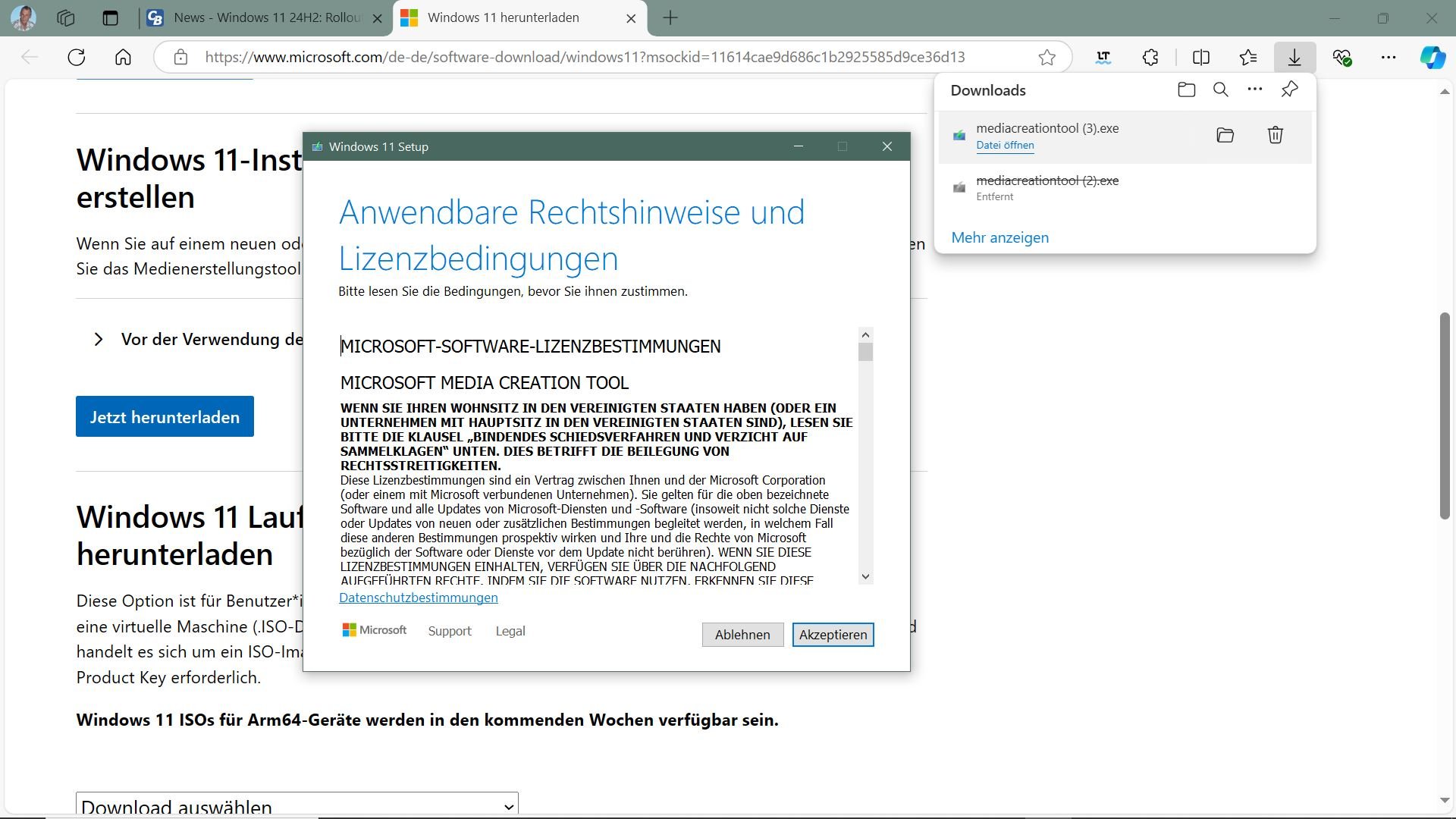

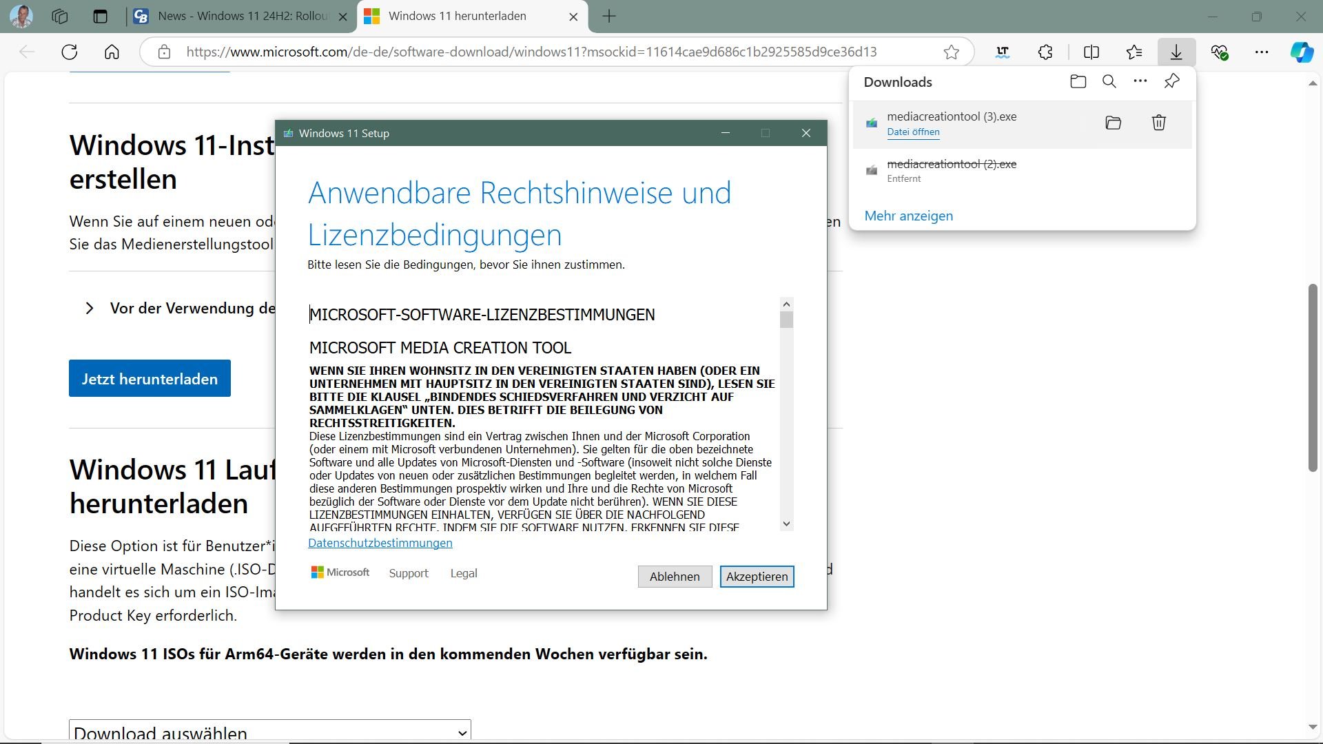

Ist 24H2 jetzt wirklich so extrem verbuggt? Wenn die das alles updaten, sollte man sich dann mittels Media Creation Tool nochmal eine Win11 Pro mit 24h2 erneut erstellen?
Ich will zwar noch kein Windows 11 aber ich stecke mal jetzt mein Windows 10 USB-Stick ein und starte mal das Windows 11 MCT
Ich sehe da kein Problem.
Glimmlicht schrieb:
Laden geht, starten nicht...es reagiert nicht. Hatte sowas auch nicht nicht gehabt.
Mediacreation.exe nicht
Assistant.exe auch nicht
Dann probier es mit der dritten Variante: ISO downloaden, mounten, setup.exe starten.
