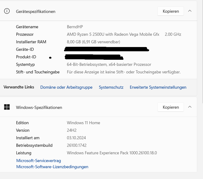

Gohrbi schrieb:
Auf 24H2 updaten klappt bei PC und Laptop ohne Probleme, gibt es schon was um die CPU zu umgehen? Die ist "zu alt" Laptop 2 ist nun Elektroschrott
Einfach das ganz normale Image von Microsoft laden und dann so:

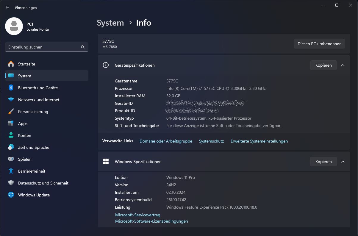

Ja. Habe gestern die ISO und Rufus neu runtergeladen und eine saubere Neuinstallation auf einem i7-5775C durchgeführt.
Edit sagt: Und kumuliert hat es sich auch schon, ebenfalls völlig problemlos. Manchmal läuft es flüssig, und manchmal ist dieser Gummibandeffekt da, dass man irgendwas klickt, aber die Aktion wird verzögert ausgeführt.

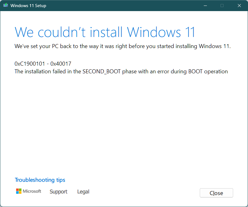

Schöner Mist auf meiner Workstation kommt nach dem Upgrade Memory Management BSOD und es wird gerollbacked.
Das OS in eine VM geklont selbes Problem, sauberes 23H2 in einer VM Upgrade geht gut, WTF
Ist also nicht Hardware related.
Habe schon versucht alle treiber aus dem image zu löschen die nicht von MS sind, hat nichts gebracht.
Was kann da verhuntzt sein ?!
Ich will jetzt nicht unbedingt meine Workstation neu Aufsätzen.
Reaktionen: digitalfrost
Klingt für mich, nach einem Treiberproblem. Da hier ja schon einmal so etwas beobachtet wurde, also Treiberprobleme mit dem Update.

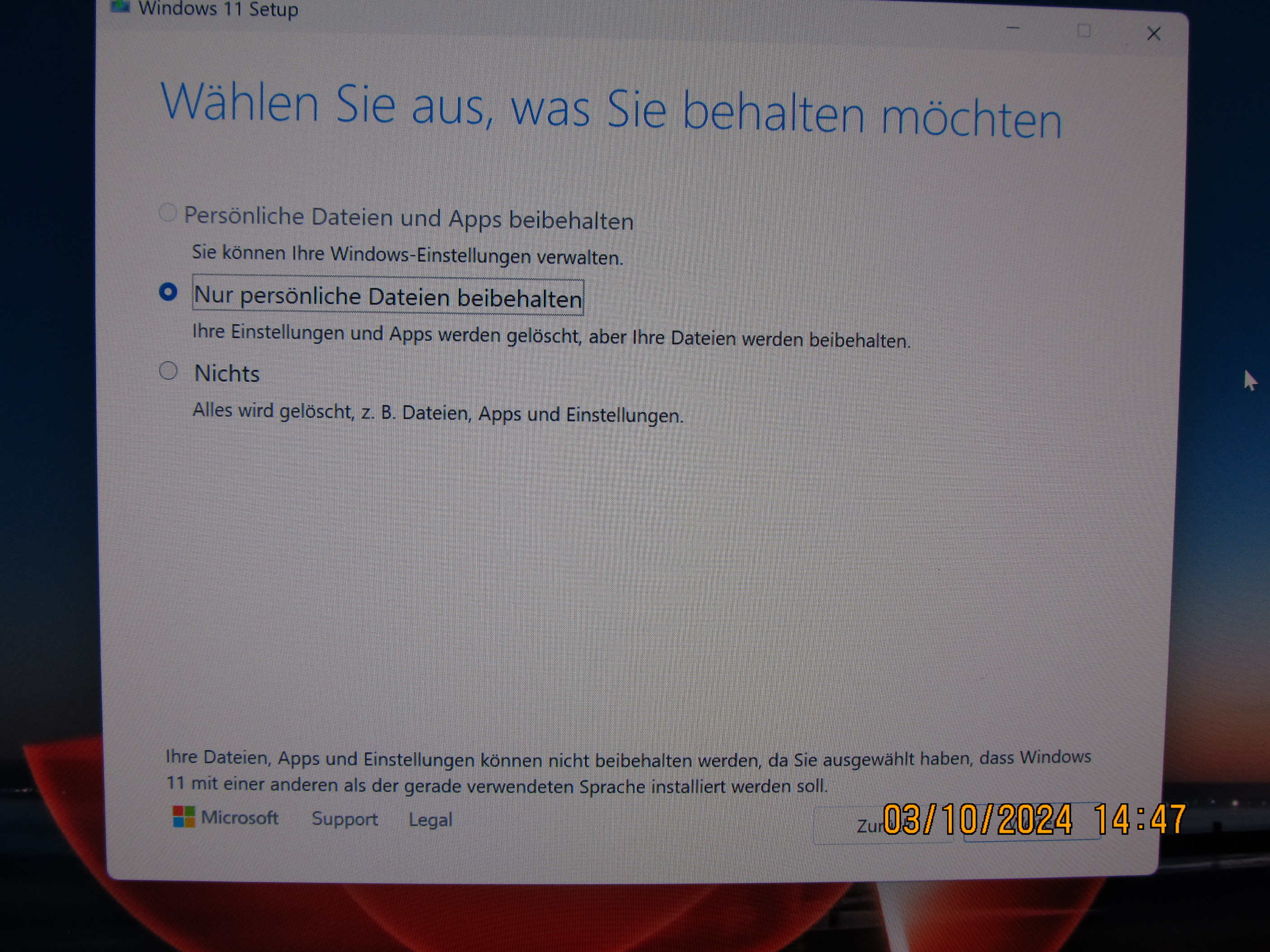

Drei PC ließen sich problemlos per Inplace updaten nur mein Lenovo P5 macht Probleme. Ich kann den Punkt "Persönliche Dateien und Apps beibehalten" nicht auswählen. Das Update will immer wieder alles löschen. Es geht um Windows 11 Enterprise. Auch mehrere Varianten per Rufus haben nicht geholfen und ich habe keine Lust die Workstation neu aufzusetzen.
Hat jemand eine Idee woran es liegen könnte?
Ups. Ich denke ich bin gerade selber darauf gekommen. Enterprise gibt's nur in Englisch und ich muss wohl die englische Fassung herunterladen und nach dem Update wieder auf Deutsch umstellen?
