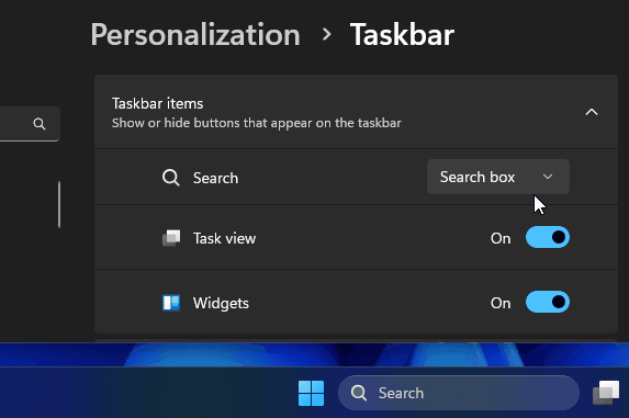

Wie viele Shortcuts hast du auf deinem Taskbar und hast du eine Skalierung am laufen? Wenn zu viele Shortcuts hast, dann kann es sein, dass die Search Box verkürzt wird.
Habe gerade keine deutschsprachiges Windows zur Hand, aber schau mal unter Personalization > Taskbar > Taskbar behaviors - "Combine taskbar buttons and hide labels", ob sich damit was ändert.
So sollte das ablaufen...
Also die Searchbox erscheint wieder in ihrer vollen Pracht wenn ich das automatische ausblenden der Taskleiste abschalte. Windows meint wohl beim ausblenden irgendwas verkürzen zu müssen. Sind aber nur 10 Icons. Ist bei einem Clean Install aber nicht so, also irgendein Bug durch das Inplace Upgrade. Egal, stört nicht weiter, bin mit 24H2 soweit sehr zufrieden.

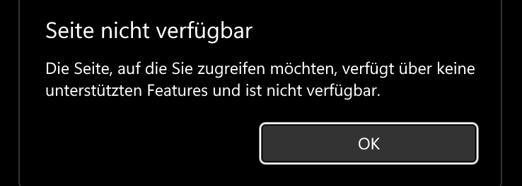

Was für ein Shice Update, bin wieder zurück auf 23H2, denn sonst:
  • Meldung, eine ene.sys wäre inkompatibel
  • DLDSR funzt nicht
  • Nvidia Broadcast startet mit Windows obwohl Autostart deaktiviert.
Immerhin liefert 23H2 folgende Meldung wenn ich die Kernisolierung aufrufen will:
Damit kann ich leben, solange 24H2 mehr Probleme m8.
Werde ich nun alle 3 Tage mit einer Updatemeldung belästigt oder wie can man sich das nun vorstellen, wenn man ein Funktionsupdate rückgängig gem8 hat und es nicht haben will bis 25H2?

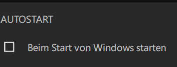

In der Autostart deaktivierst du nur die "Gui", Broadcast selbst hat noch einen Service. Musst du eventuell auf manuellen Start schalten, wenn du das nur bei Bedarf starten möchtest.
Reaktionen: Slipknot79
Eigentlich sollte Broadcast nicht starten wenn:
Hat trotzdem gestartet.
Reaktionen: Spawn182

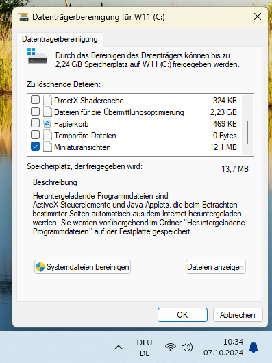

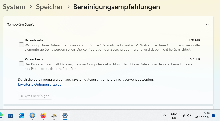

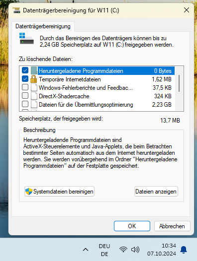

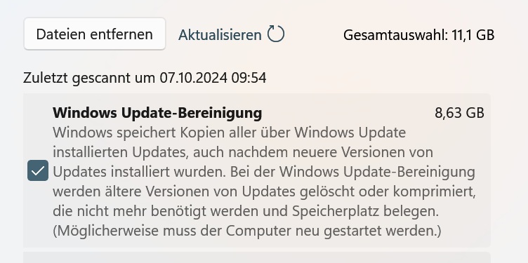

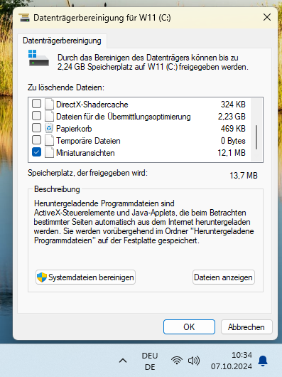

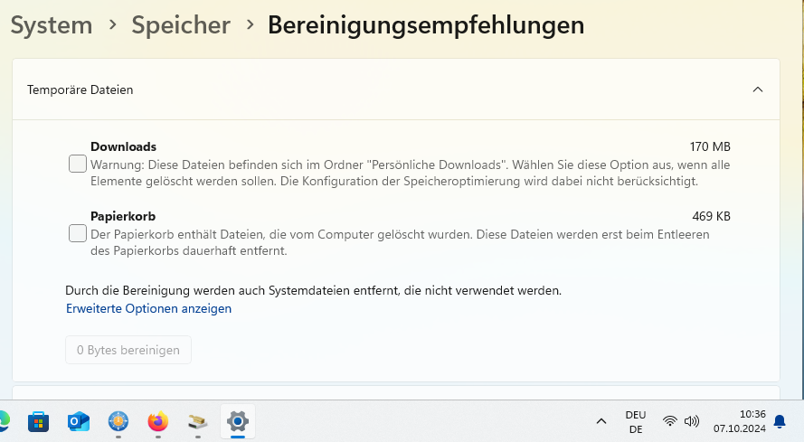

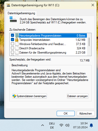

nach dem inplace update die Datenträgerbereinigung durchgeführt und festgestellt, dass die Windows update Daten werden als löschbar eingestuft aber das Löschen nicht möglich ist. Hat Das noch jemand ? Es ist kein Weltuntergang, der Rest funktioniert.

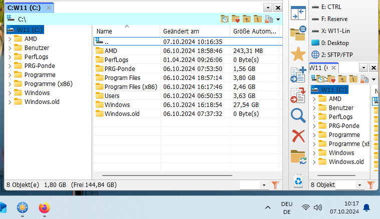

Ich hatte auch einen Windows.old Ordner den ich einfach gelöscht habe.
ss5 schrieb:
den gibt es nicht mehr.
Den gibt es bei mir noch, sogar nach einer Win 11 24H2 Clean Installation am Wochenende.
Er ist allerdings leer, und die werden ja automatisch nach 10 Tagen gelöscht
Es geht nicht um rollback Daten(windows old) sondern um die Update Daten. Kannst Du mal dort reinschauen was der Scannvorgang ergibt.
Reaktionen: Ponderosa
Hatte ich noch nicht, jetzt erledigt, hat sich aber nichts geändert.
Wie komme ich zu dem Screenshot, den du in #371 zeigst?
