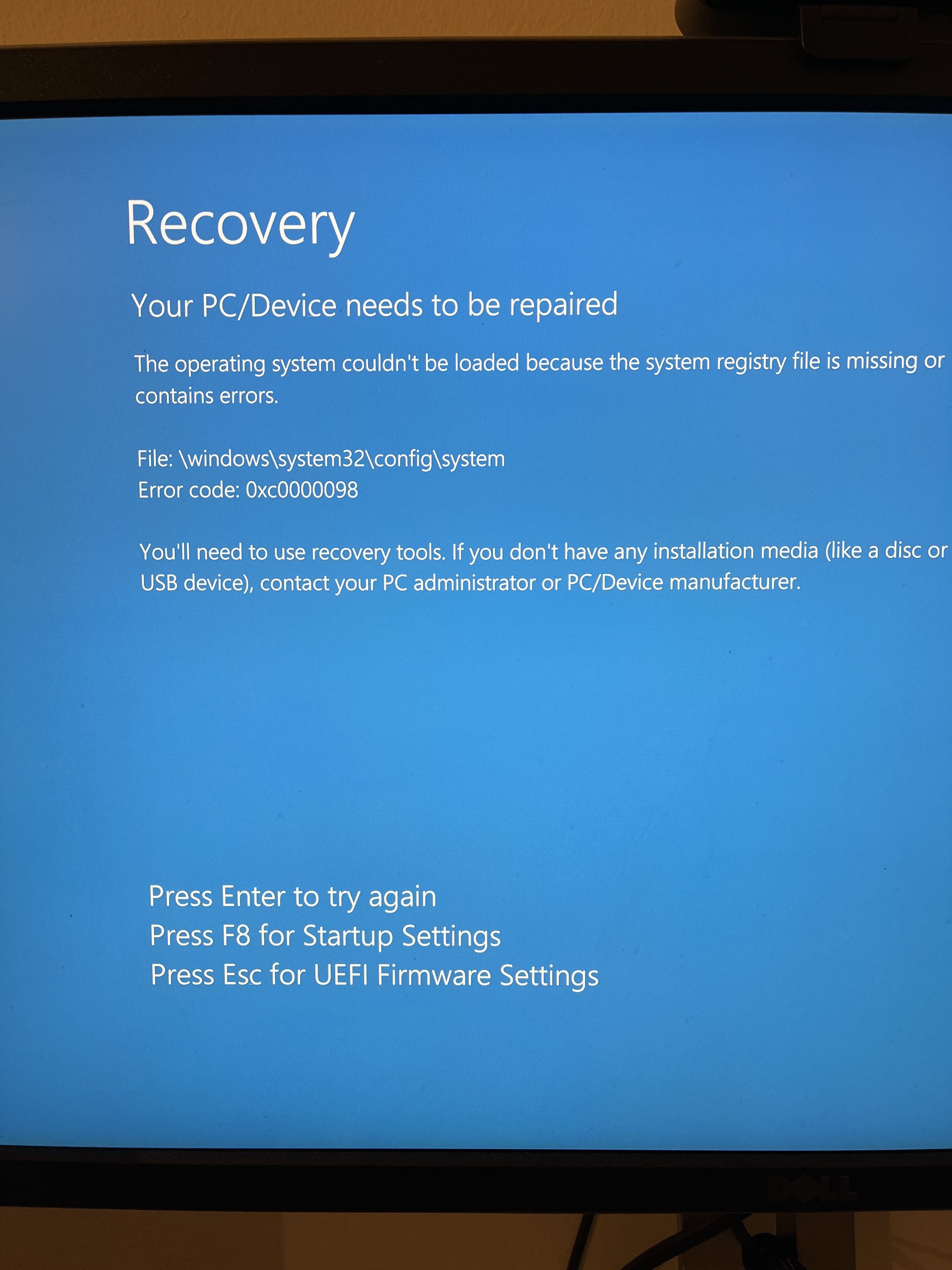

Also jetzt geht nichts mehr 😂🙈 er lädt das Rog Logo und dann folgender Fehler …

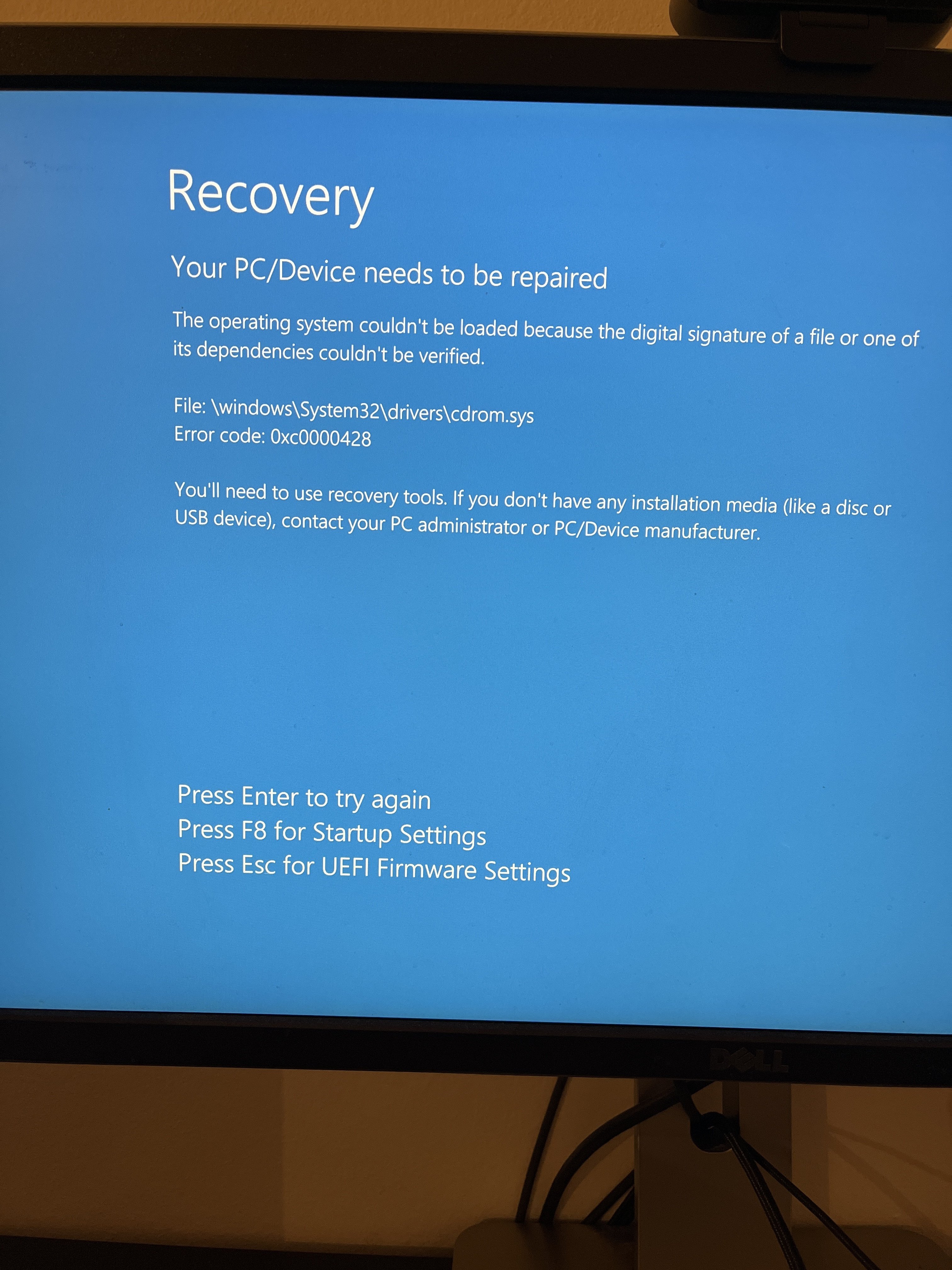

Nein usb Stick … habe neu gestartet jetzt das
Du musst vom Installationsmedium (USB) auch booten.
Hast du das gemacht, ist das Installationsmedium wohl nicht ok.
Auf der Festplatte ist scheinbar schon ein OS und du bist zu langsam um vom Stick zu booten.
Oder, wie Nickel es schon schreibt, ist der Stick hinüber.
Aber der Satz "nach dem Asus Logo" sagt mir ganz klar, das du kein Boot Medium ausgewählt hast oder auswählen konntest.
Wenn du Kreise beim Asus Logo siehst bist du zu langsam.
F8 fürs Boot-Menü
Reaktionen: coasterblog
Wieso "Recovery"?
Das verwirrt mich jetzt.
