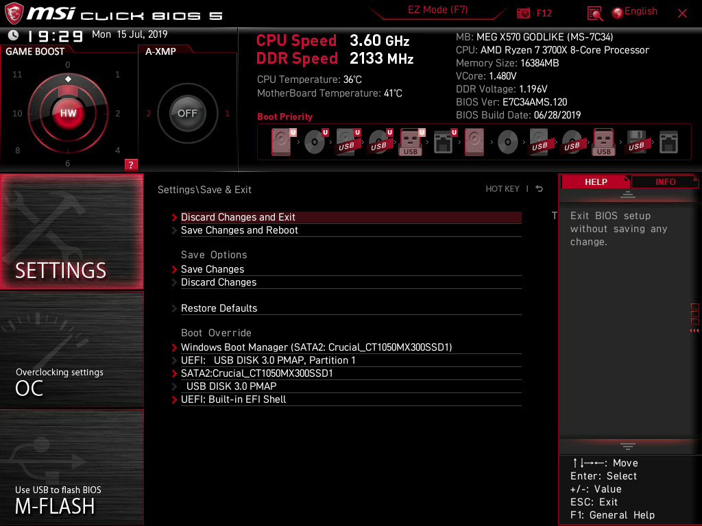

Wird der Windows Boot Manager im UEFI (zuvor BIOS) im Boot Menü angezeigt?

Nein der Bootmanager wird nicht angezeigt. Wurde er aber gestern auch nicht als es noch ging.

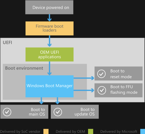

Wird WIndows im UEFI Modus installiert, wird eine EFI-Systempartition angelegt und Windows Boot Manager ist Pflicht.
Overview of Boot Options in Windows | Microsoft Docs
Windows includes boot loader components that are designed to load Windows quickly and securely. The previous Windows NT boot loader, ntldr, is replaced by three components:
  • Windows Boot Manager (Bootmgr.exe)
  • Windows operating system loader (Winload.exe)
  • Windows resume loader (Winresume.exe)
Boot and UEFI - Windows drivers | Microsoft Docs
Overview of the boot process
When a Windows 10 device is turned on, it goes through the following high-level process:
  1. . . .
  2. . . .
  3. The UEFI environment launches the Windows Boot Manager, which determines whether to boot to FFU flashing or device reset mode, to the update OS, or to the main OS.
Reaktionen: Zock

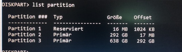

Das ist meine Systemplatte.
Aber das versteh ich nicht.. Wie soll die efi Partition verschwinden?

mach mal "list disk" und schau, ob hinten bei GPT ein Sternchen steht.
Windows 11 braucht Secure Boot und Secure Boot heißt CSM OFF. Das heißt MBR Bootloader oder Startpartionen gehen nicht mehr.
Ist GPT.
Anderer Datenträger?
Es fehlt auch die Wiederherstellungspartition.

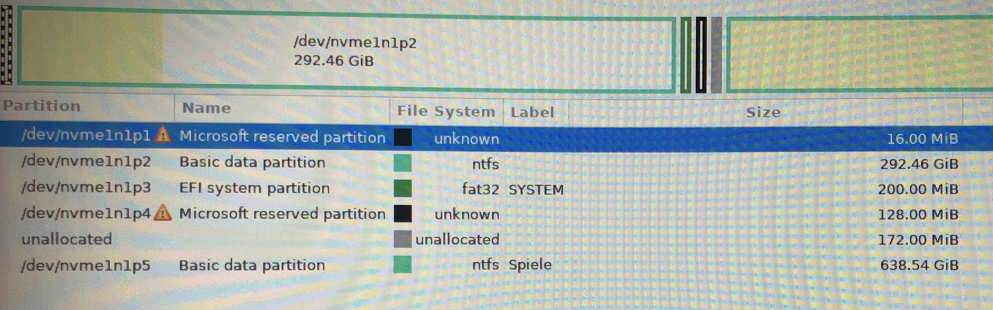

Und wie muss es dann aussehen weil ich ja auch keine Wiederherstellungspartition hab?
Es geht auch ohne Wiederherstellungspartition, aktuell bei mir:
Code:
DISKPART> list PARTITION
  Partition ###  Typ               Größe    Offset
  Partition 1    Reserviert          16 MB  1024 KB
  Partition 2    Primär              99 GB    17 MB - Windows 11
  Partition 3    System             100 MB   100 GB - EFI-Systempartition
  Partition 4    Primär             831 GB   100 GB - Daten
Ja, /dev/nvme1n1p3 ist die EFI Systempartition. Dies kann mit DISKPART> detail partition, wie im Beitrag #18 überprüft werden.
Die Reserved Partition ist doppelt vorhanden. /dev/nvme1n1p3 kann (wahrscheinlich) gelöscht werden, die Reserved Partition legt Windows immer ganz vorne an, siehe Beitrag #18.
