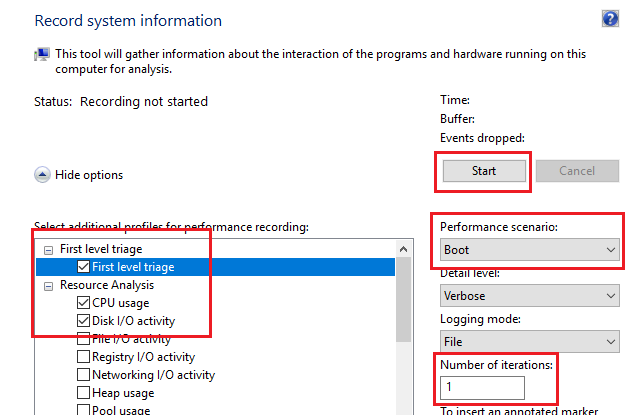

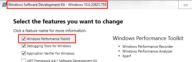

Installiere das Windows Performance Toolkit aus dem Windows 11 SDK.
Starte Wprui.exe, wähle Boot als Szenario, nur 1 Durchlauf und links CPU/disk sollte erstmal reichen.
Klicke auf Start zum Neustarten und Start der Aufzeichnung. Nach dem Reboot packst du die ETL + den PDB Ordner in eine 7z, lädst sie auf dein OneDrive und schickst mir den Link per PN. Ich schau dann später mal drüber.
