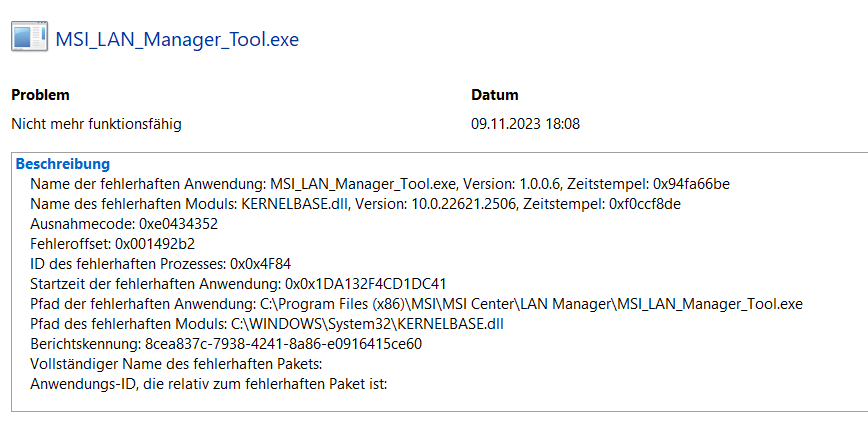

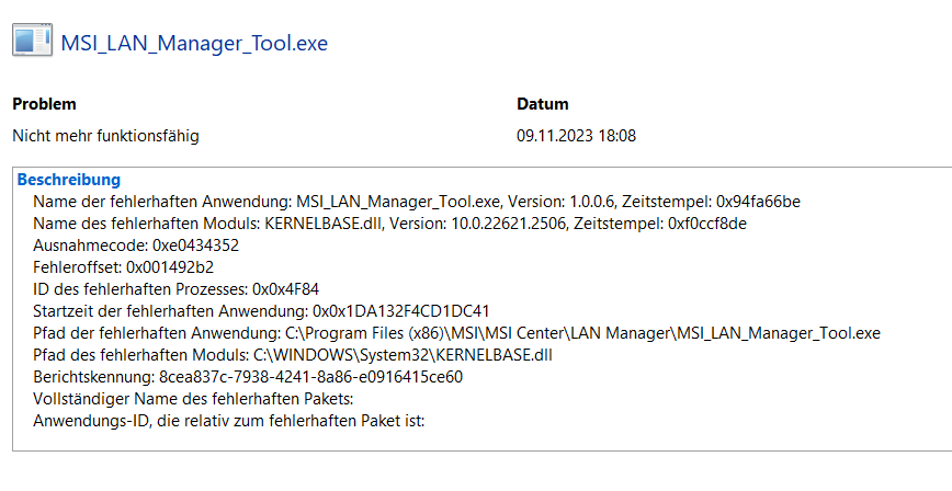

Habe das hier im Zuverlässigkeitsverlauf entdeckt, Deinstallation vom MSI Center hat leider nichts gebracht.
Es reicht wenn man nur die LAN Treiber installiert, über den Gerätemanager
und nicht das ganze Software Paket - Software die gerne mal für Probleme sorgt.

Ich weiß, es hatte leider den ganzen bloatware Schrott mit mystic light zusammen installiert

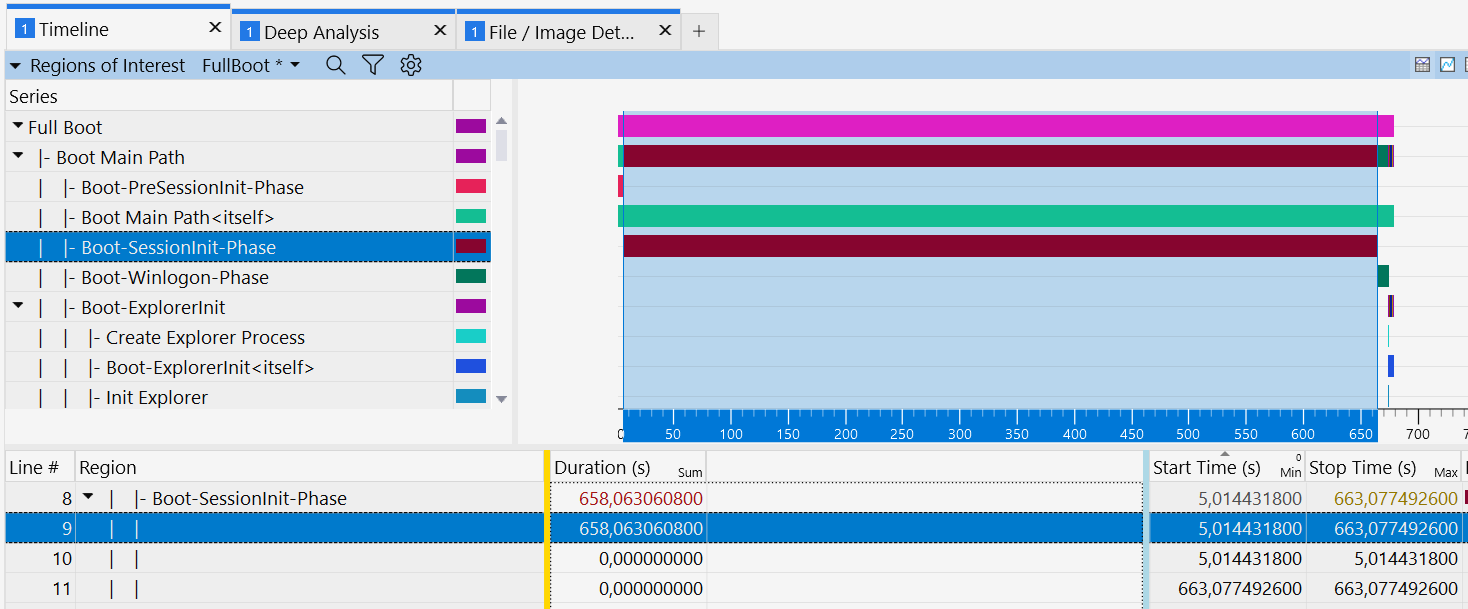

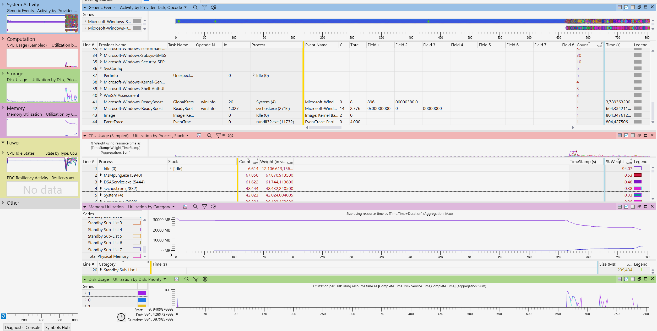

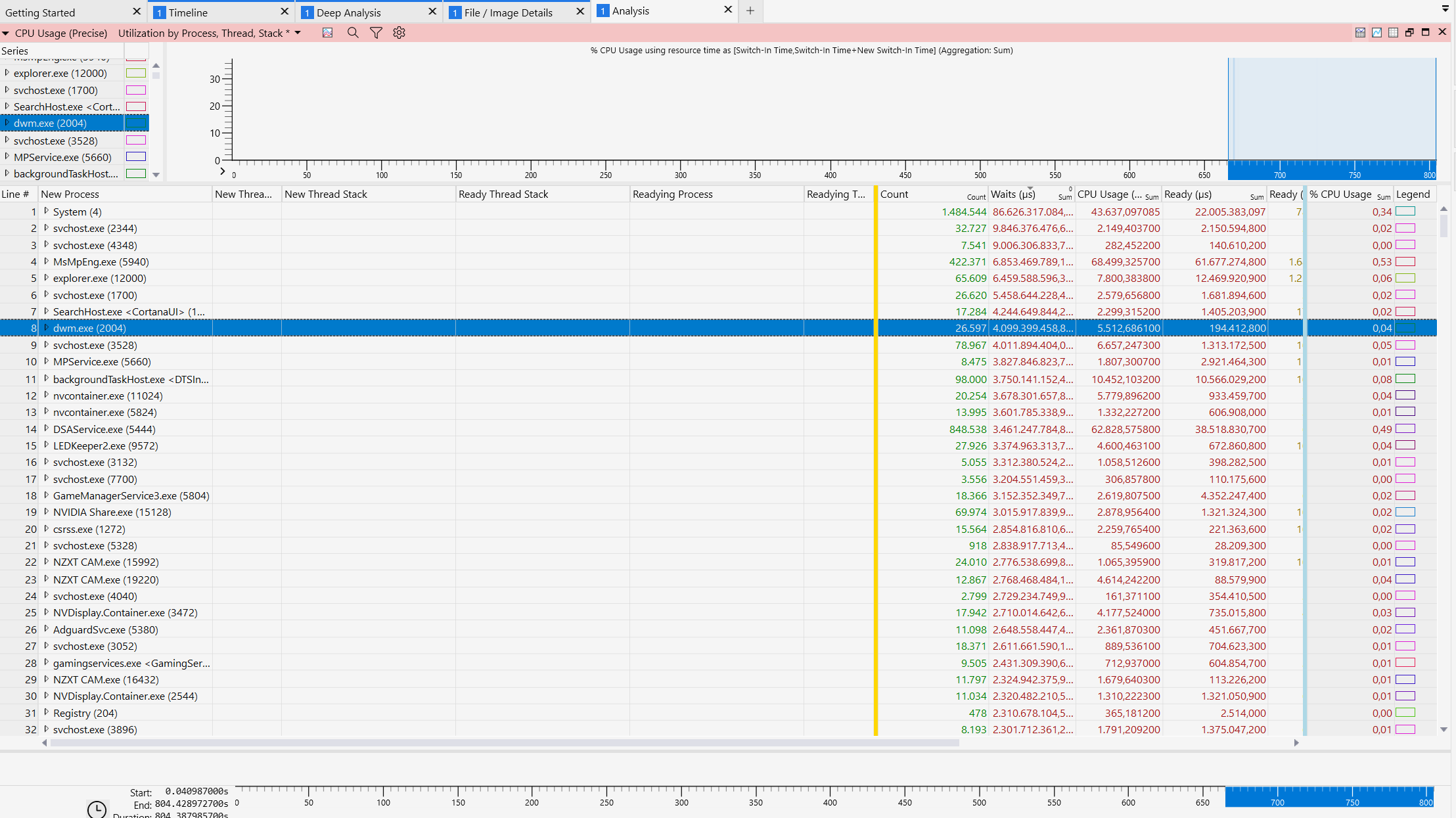

Habe alle Schritte befolgt, jedoch werde ich dadurch leider auch nicht wirklich schlau

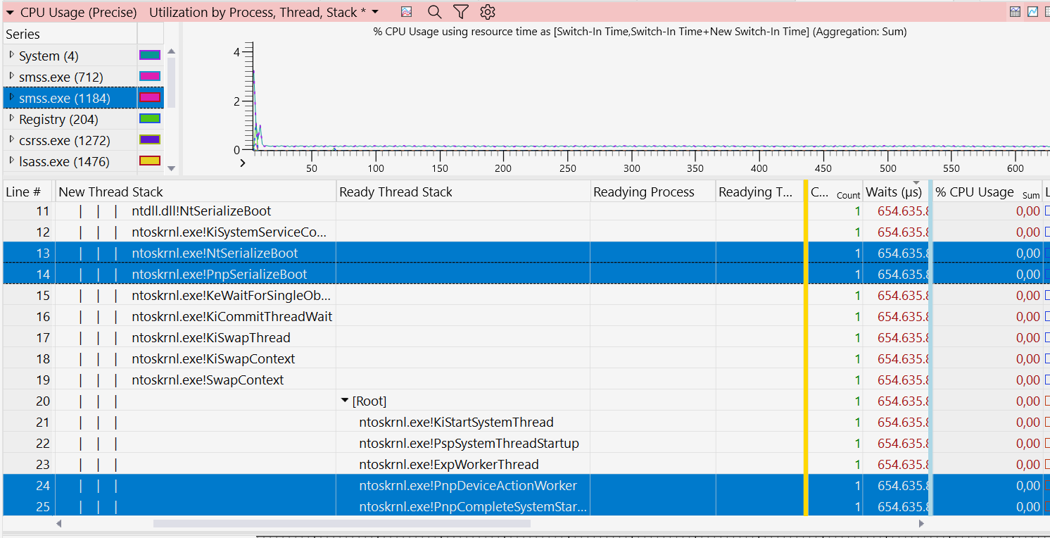

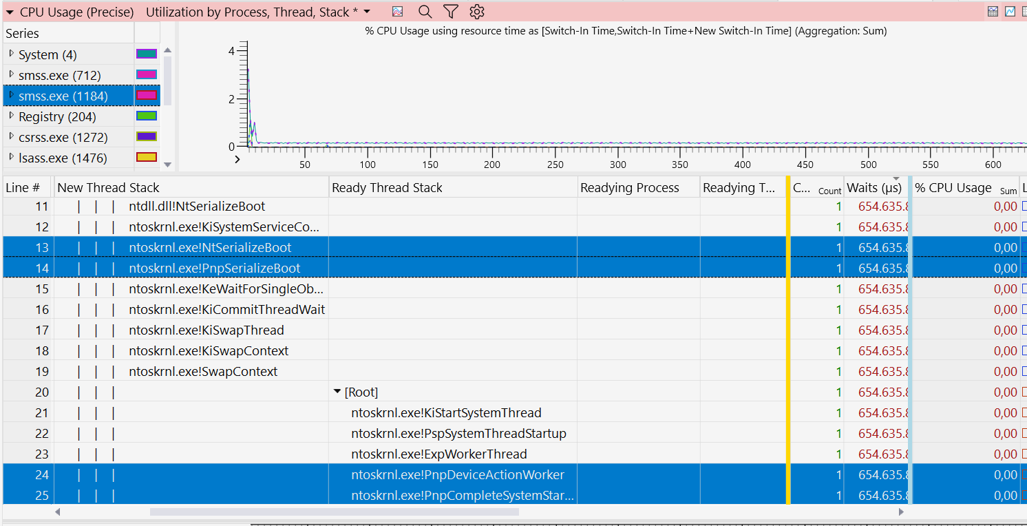

du musst halt den Prozess aufklappen und dich durch die Threads hangeln bis du einen findet wo vllt nur 1 Count ist und ne länge Wait Zeit. Wenn du es nicht findest, dann packe die ETL Datei als 7z und schick mir den Link per Unterhaltung hier im Forum.

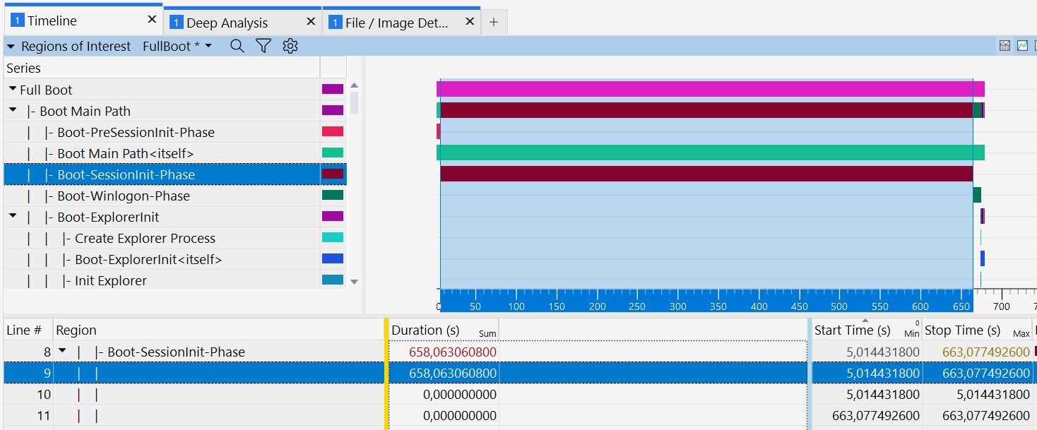

Also Session Init dauert lange:
Code:
<interval name="SMSSInit" startTime="4407" endTime="663058" duration="658651">
Hier werden Treiber/Geräte gestartet.
Sieht man bei dem Precise auch die 650s.

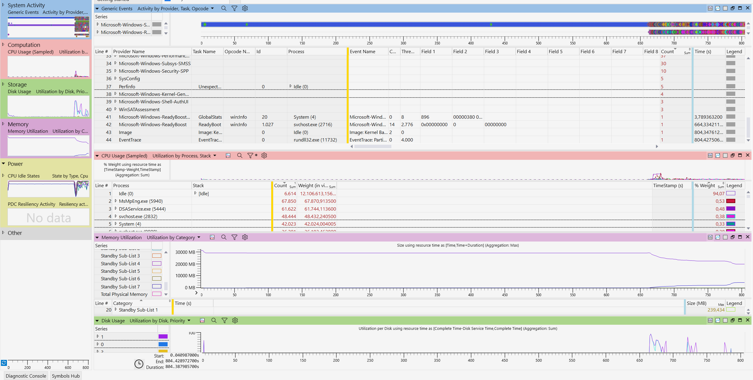

Ok, bei Generic Events sieht man bis 650s viele StorPort Events mit "\Device\RaidPort3".
In den Systeminfo steht bei Storage das hier:
3 - inferred; WARNING: Disk configuration information is invalid.
Was hast du neben deinen 3 M.2 SSDs noch andere SATA Platten angeschlossen? Bei 3 M.2 SSDs gehen 2 SATA ports nicht mehr laut Datenblatt. Dann sehe ich 2 Mal
Micron NVMe Storage Controller und einmal Standardmäßiger NVM Express-Controller. Hast du für die Crucial SSDs einen Micron NVME Treiber installiert?
Wenn ja, hau den mal runter und nutze den MS Treiber. Irgendwo hier bei SSDs liegt dein Problem. Laut Trace hast du die Version 1.7 von deinem UEFI, gibt schon das 1.8. Probier auch das UEFI Update.

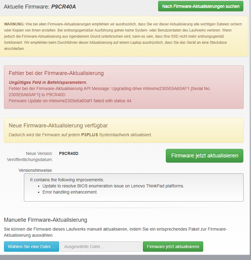

Das sagt nun crucial storage executive zur Crucial 2TB
