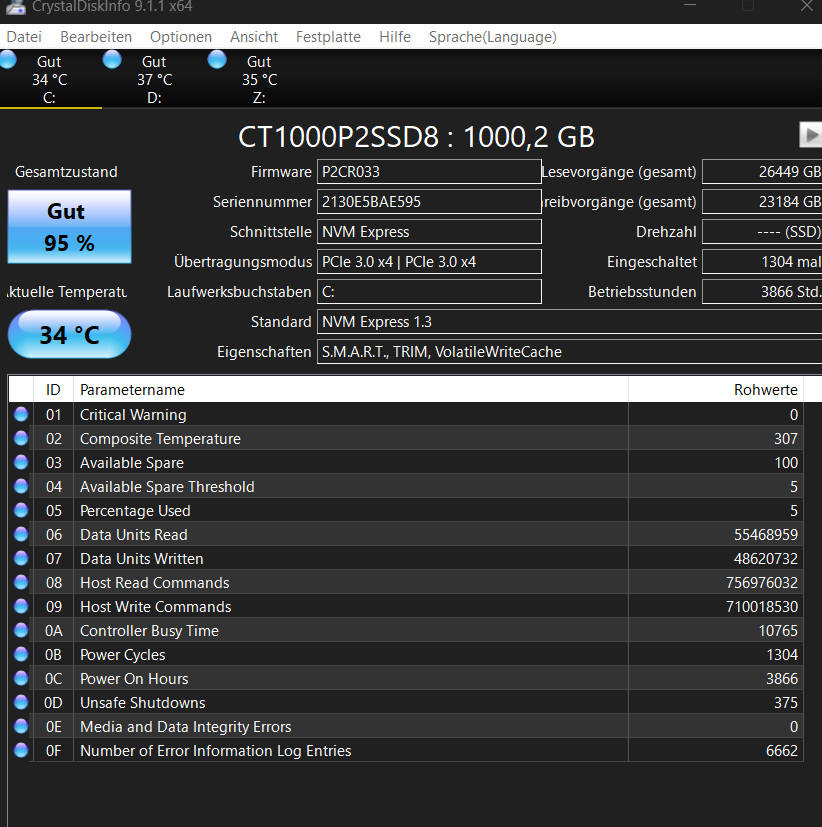

Hab mir die Rohwerte nochmal in Dezimal angeschaut, habe 7000 error information log entries auf C, keine critical warnings oder sonst etwas.

Log Einträge sind Einträge.
Wie kommst Du eigentlich zu so vielen unsicheren Herunterfahren? @hypezyt
Das schafft man in 2 Wochen nicht wirklich.
Die kommen mit der Zeit, sind aber hier schon recht viele, was die SSD aber weiterhin nicht stört.
Je nachdem bekommt man auch welche, wenn man das BIOS verläßt und wer weiß wann noch.
Wie kommst du auch eigtl. auf zwei wochen?
