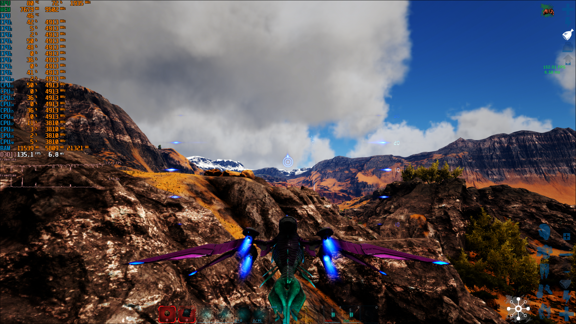

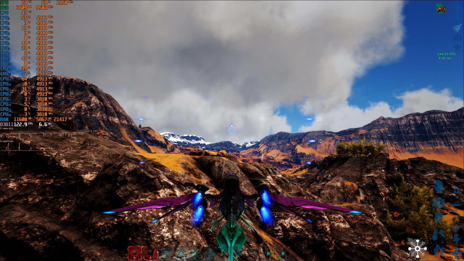

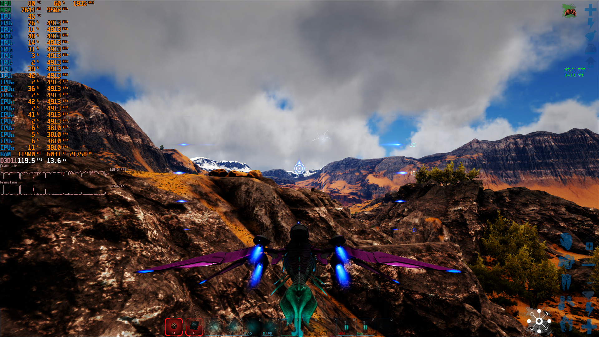

In Ark bringts nix aber in Cod Bo3 habe ich schonmal kein einzigen Ruckler. Habe jetzt auch den CPU boost auf +2 gestellt und hoffe das es stabil ist. Hier habe ich mal paar Screenshots gemacht und wie man sieht ist es immer an den selben stellen und dass ihr auch seht, dass ich mich nicht wegen Kleinigkeiten aufrege. Screenshot (1).pngScreenshot (2).pngScreenshot (3).png
