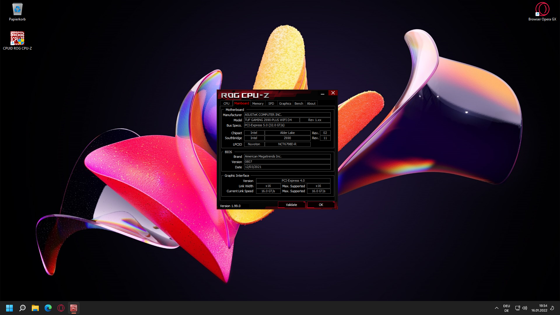

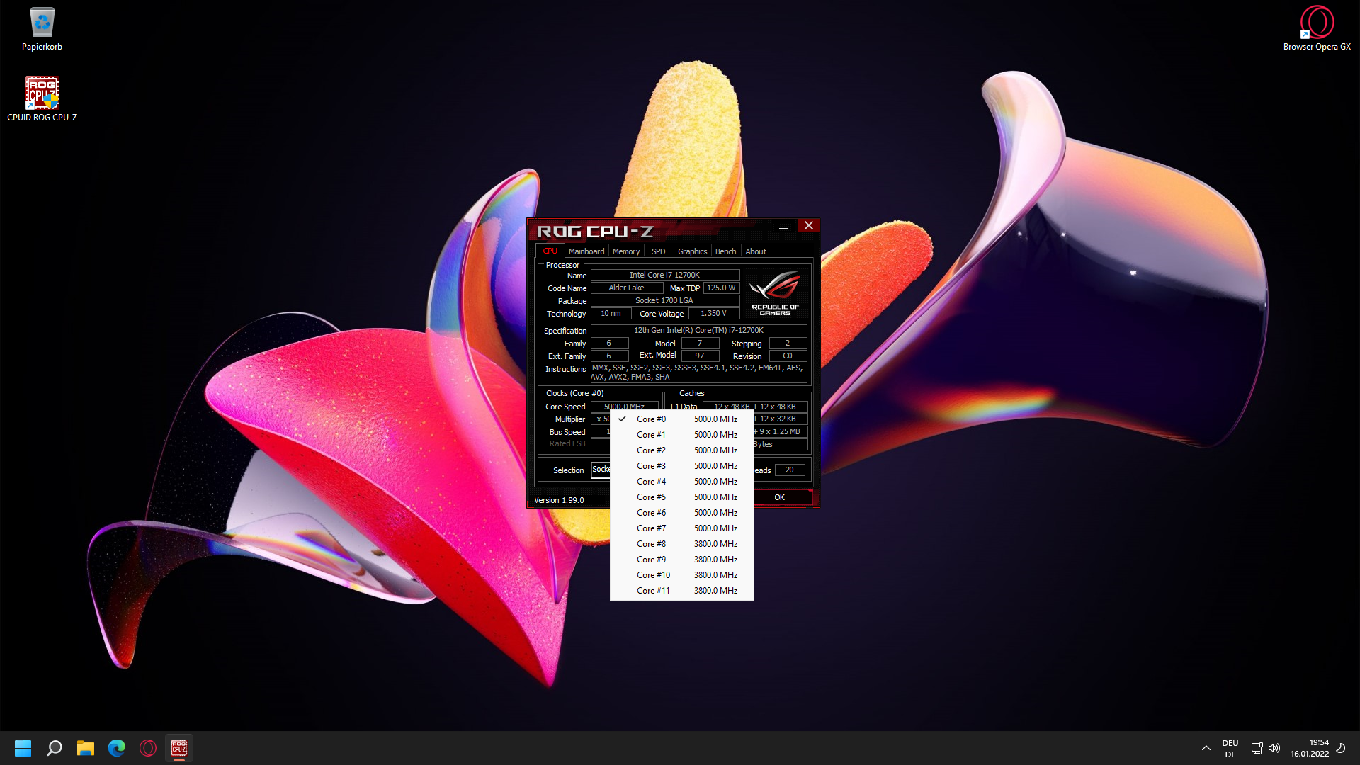

Windows 11 i7 12700k falsche Installation?
Denken und nachprüfen sind 2 verschiedene Dinge. Teste es doch einfach.
mach ich :)
erstmal die 2 reiter von cpu z
Noch ne Frage: soll ich die Treiber über Armoury Crate installieren, oder lieber alle einzeln und manuel? Windows installiert leider nicht alle und nicht die neuesten. Msi Center müsste ich installieren wegen der Wasserkühlung oder könnte ich das auch weglassen? Msi Center frisst leider viel Singlecoreleistung

Jede extra Software ist Ballast. Ein Luftkühler braucht keine extra Software und deine Pumpe auch nicht:p

Deine Vcore mit 1,35V ist auch etwas im oberen Bereich.
ich weis da bin ich noch am optimieren
