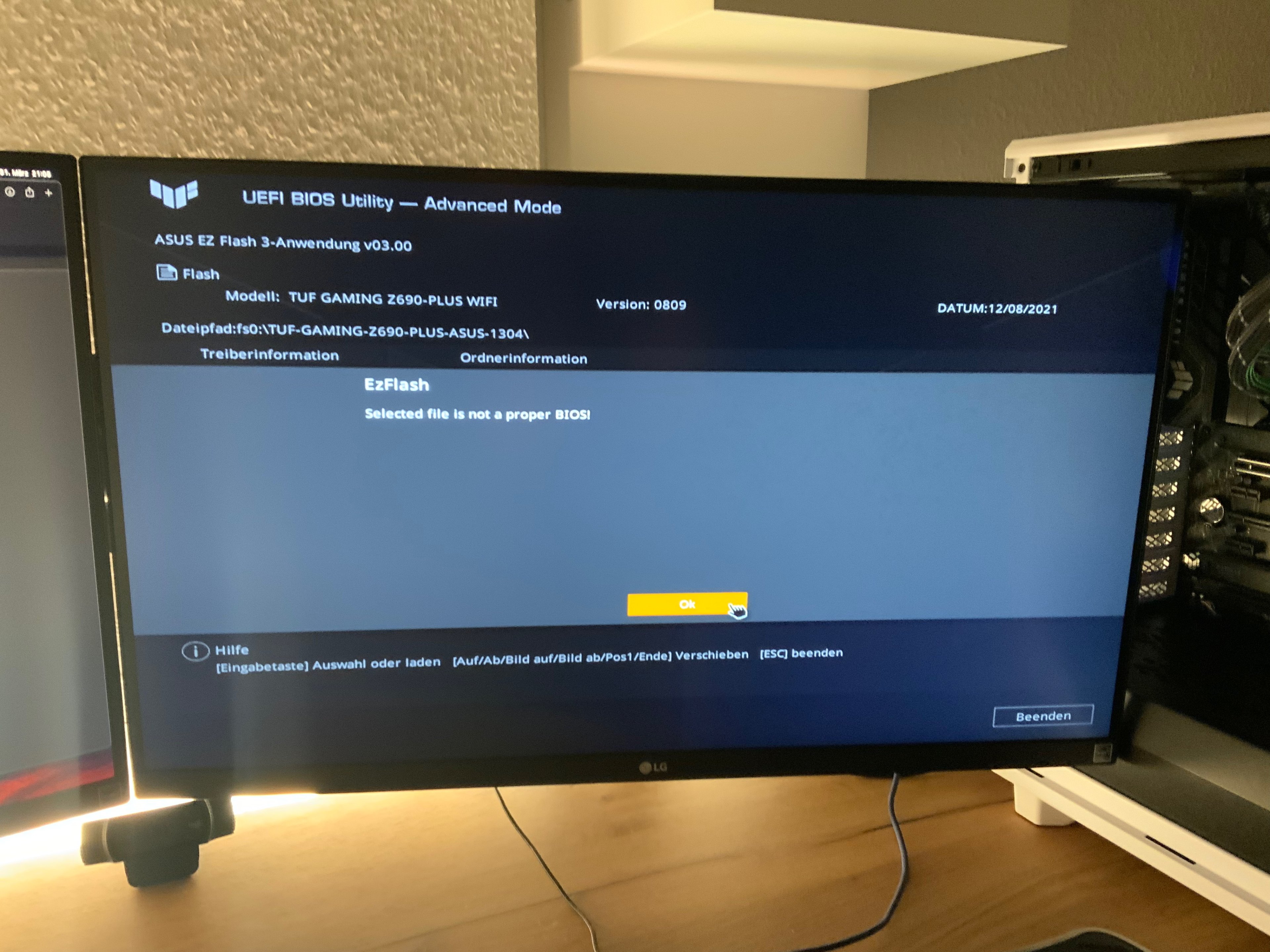

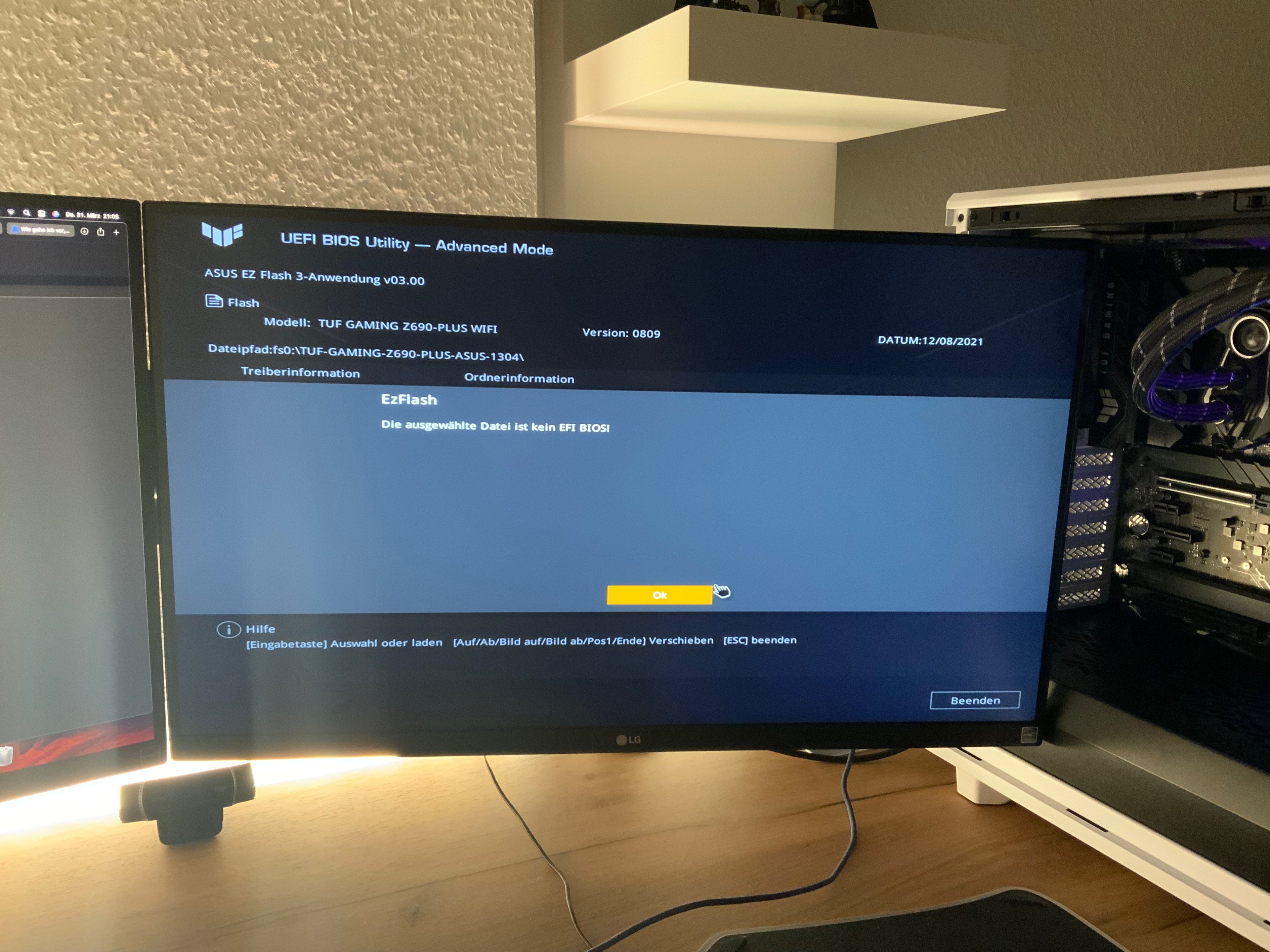

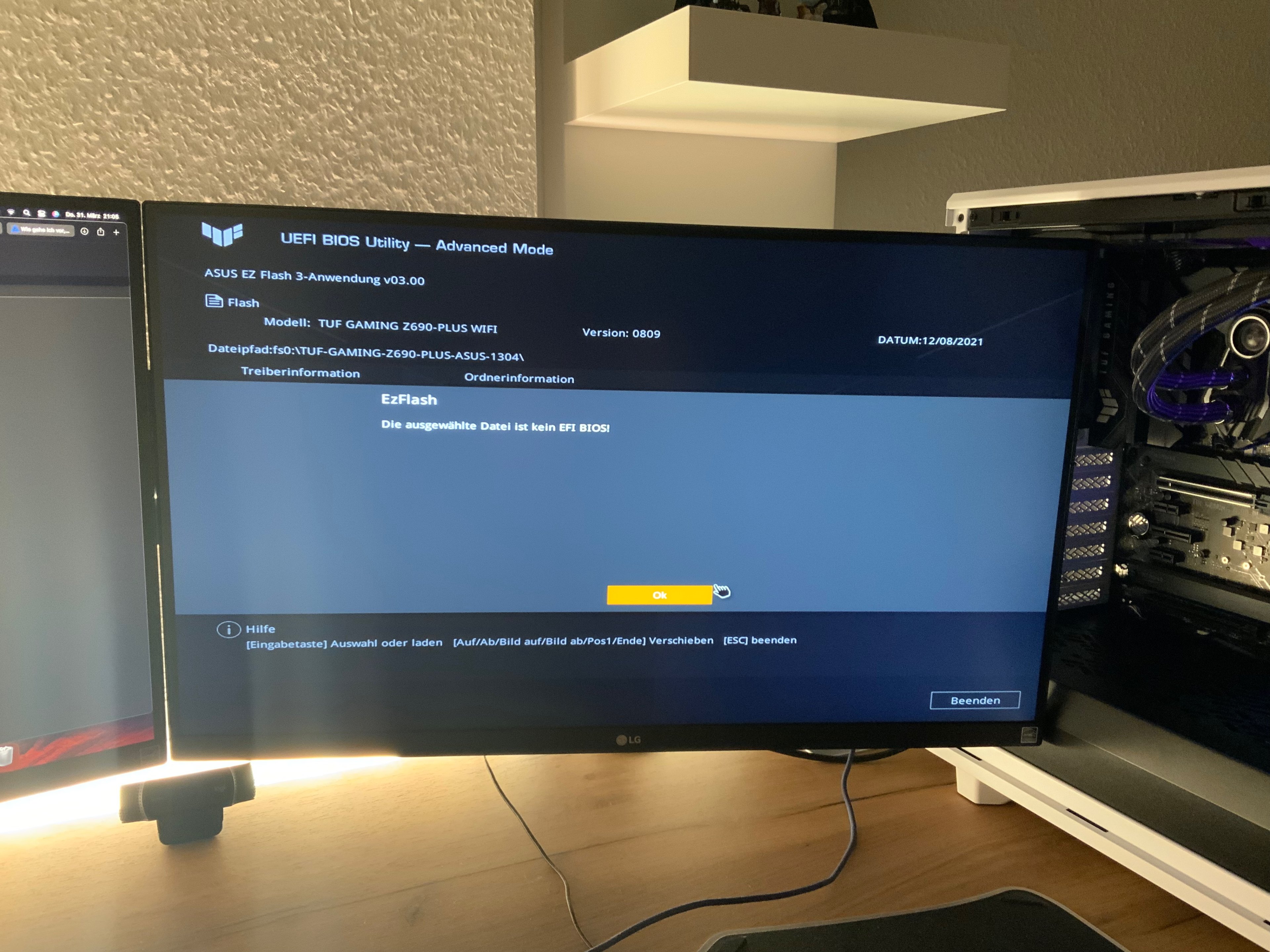

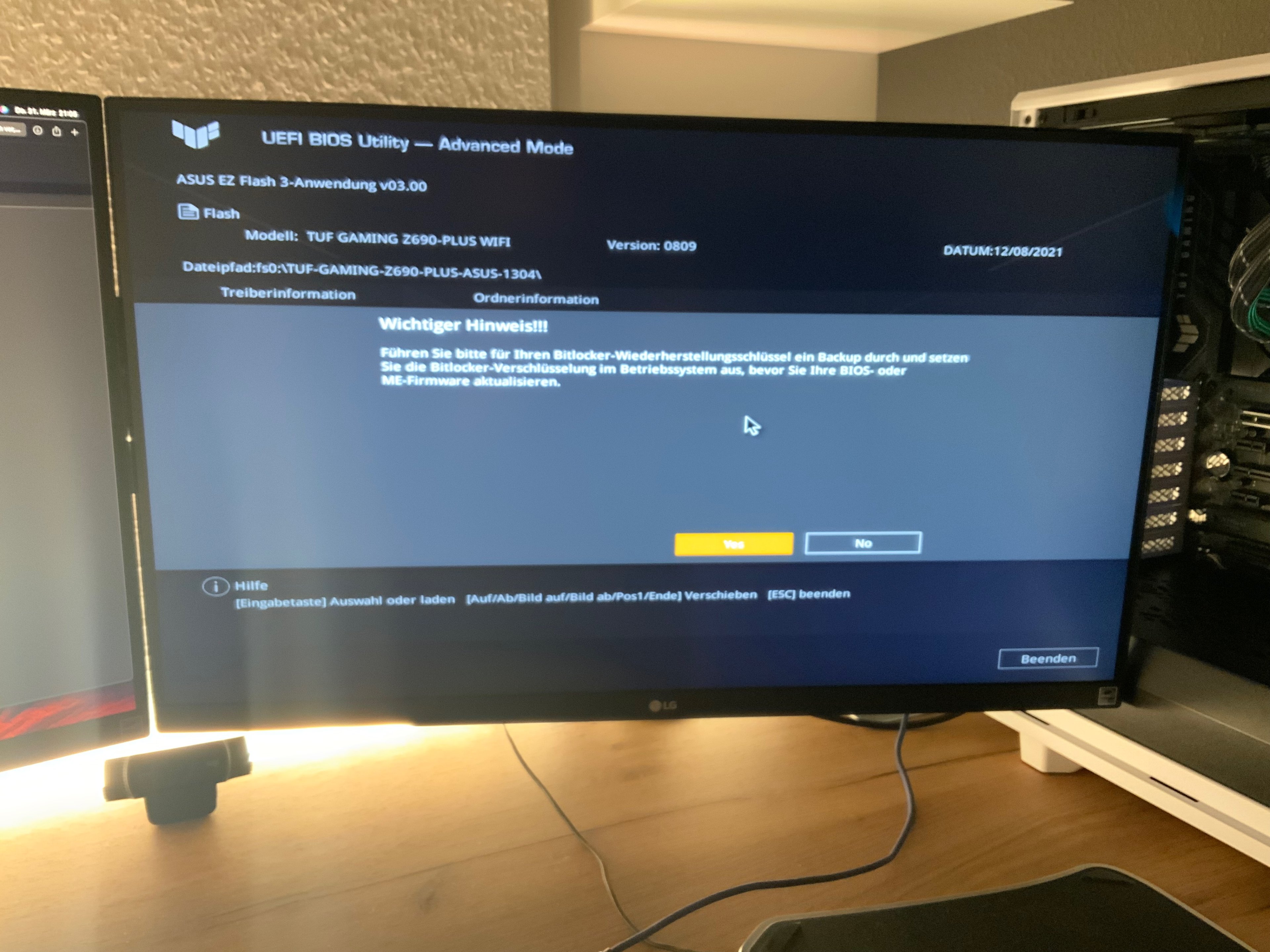

Ein Bios Update bekomme ich nicht hin, einmal faselt der was vom Bitlocker Wiederherstellungsschlüssel - siehe Bild.
Und dann zeigt der mir bei den beiden Dateien immer Fehler - siehe Bild.

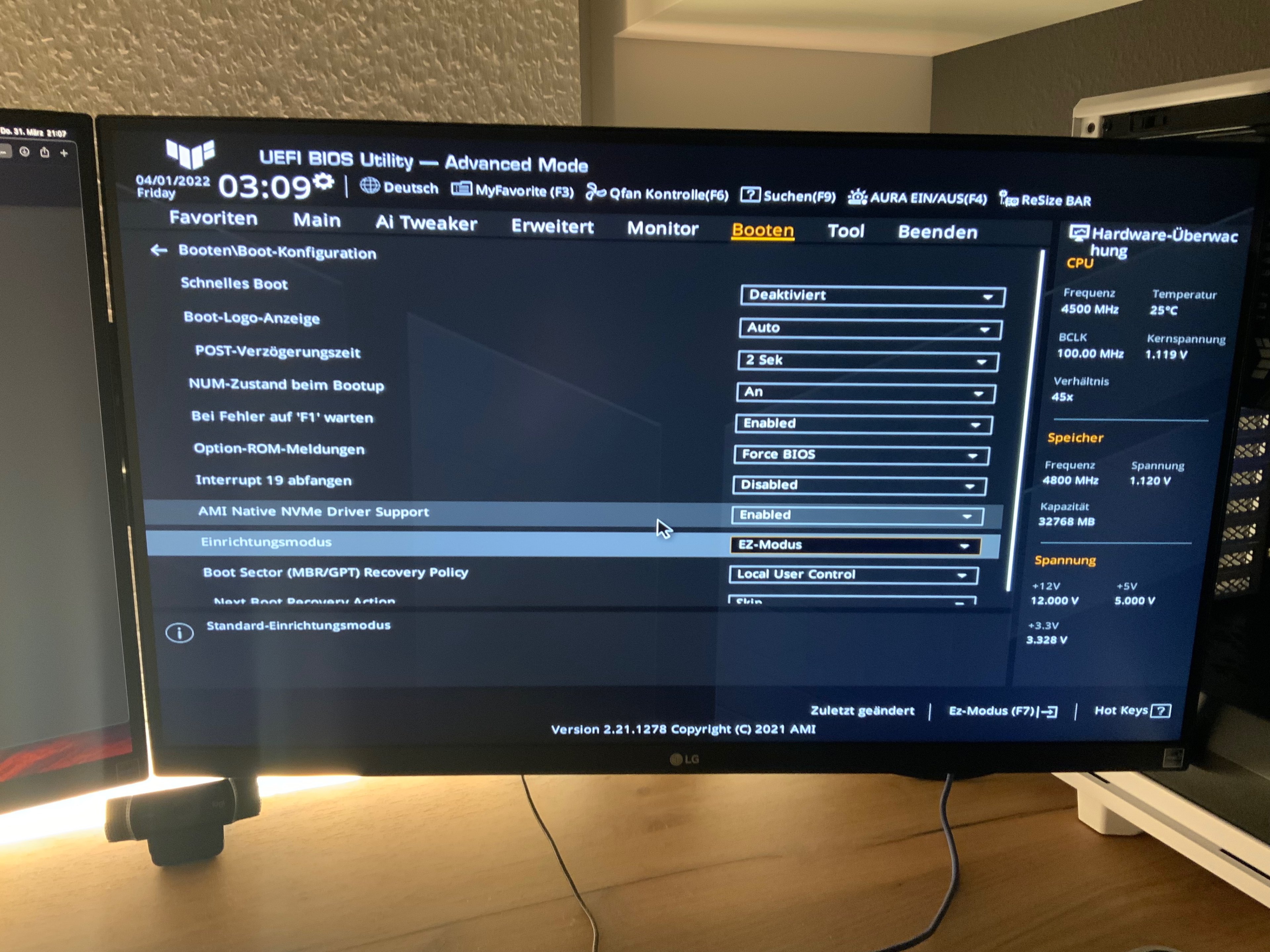

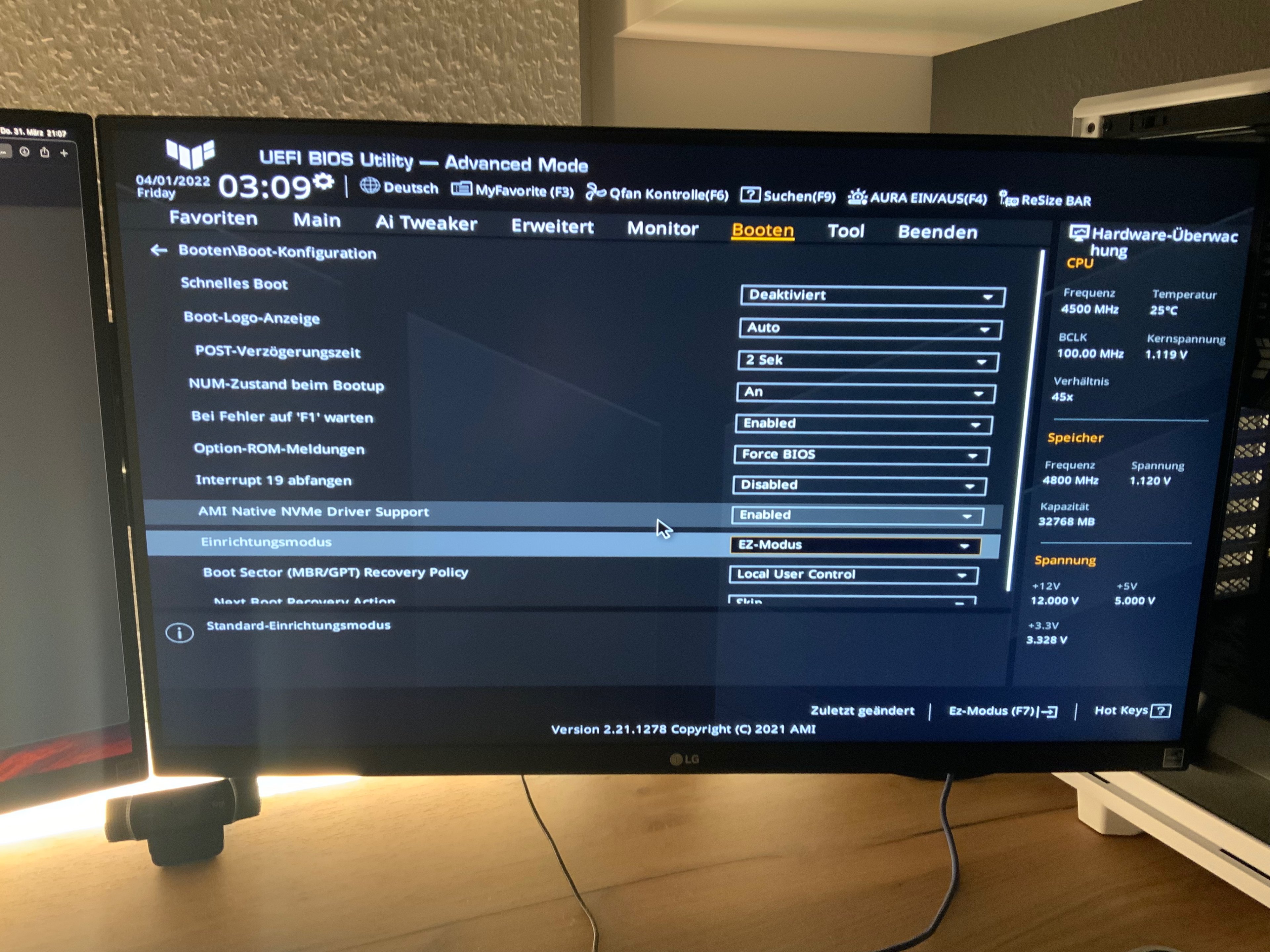

Hab ich auch gecheckt - siehe Bild.Dr. McCoy schrieb:Dann würde ich als nächstes beim USB-Stick ansetzen.
Steckt der derzeit vorne im Gehäuse? Falls ja, bitte mal rückwärtig direkt am Mainboard einstöpseln. Im weiteren Verlauf, falls das nicht geholfen hat, den Stick mal sauber mit dem Media Creation Tool an einem Windows-PC erstellen.
Weiteres:
- Kontrolle, welche UEFI-Version derzeit installiert ist.
- Kontrolle, was hier im UEFI derzeit konfiguriert ist:
AMI Native NVMe Driver SupportAllows you to enable or disable AMI Native NVMe driver.Configuration options: [Disabled] [Enabled]
- FastBoot im UEFI abschalten.
