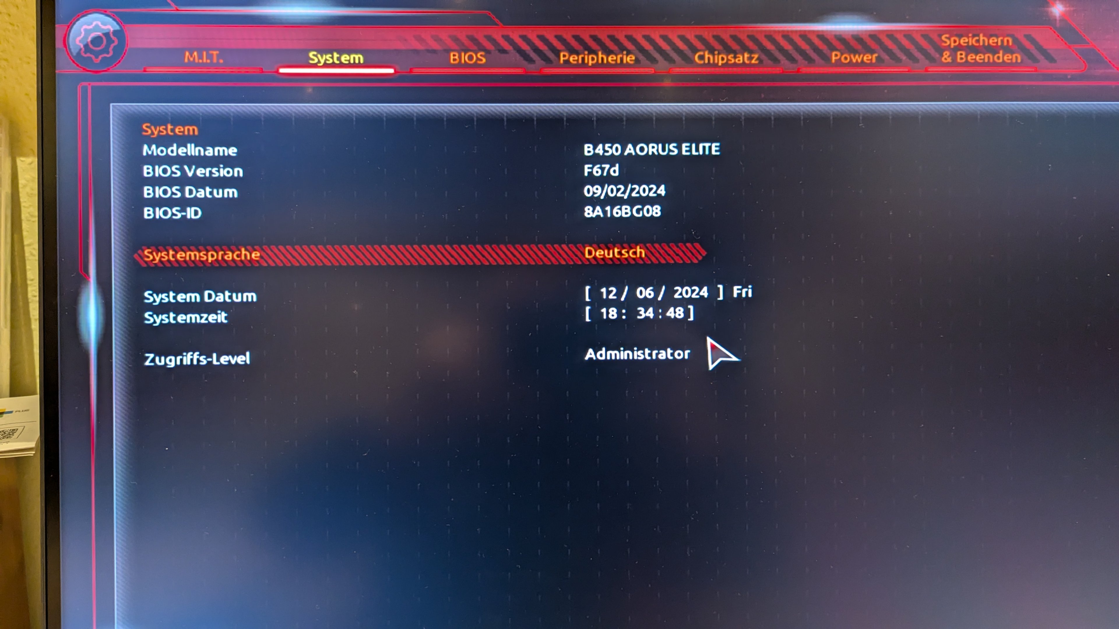

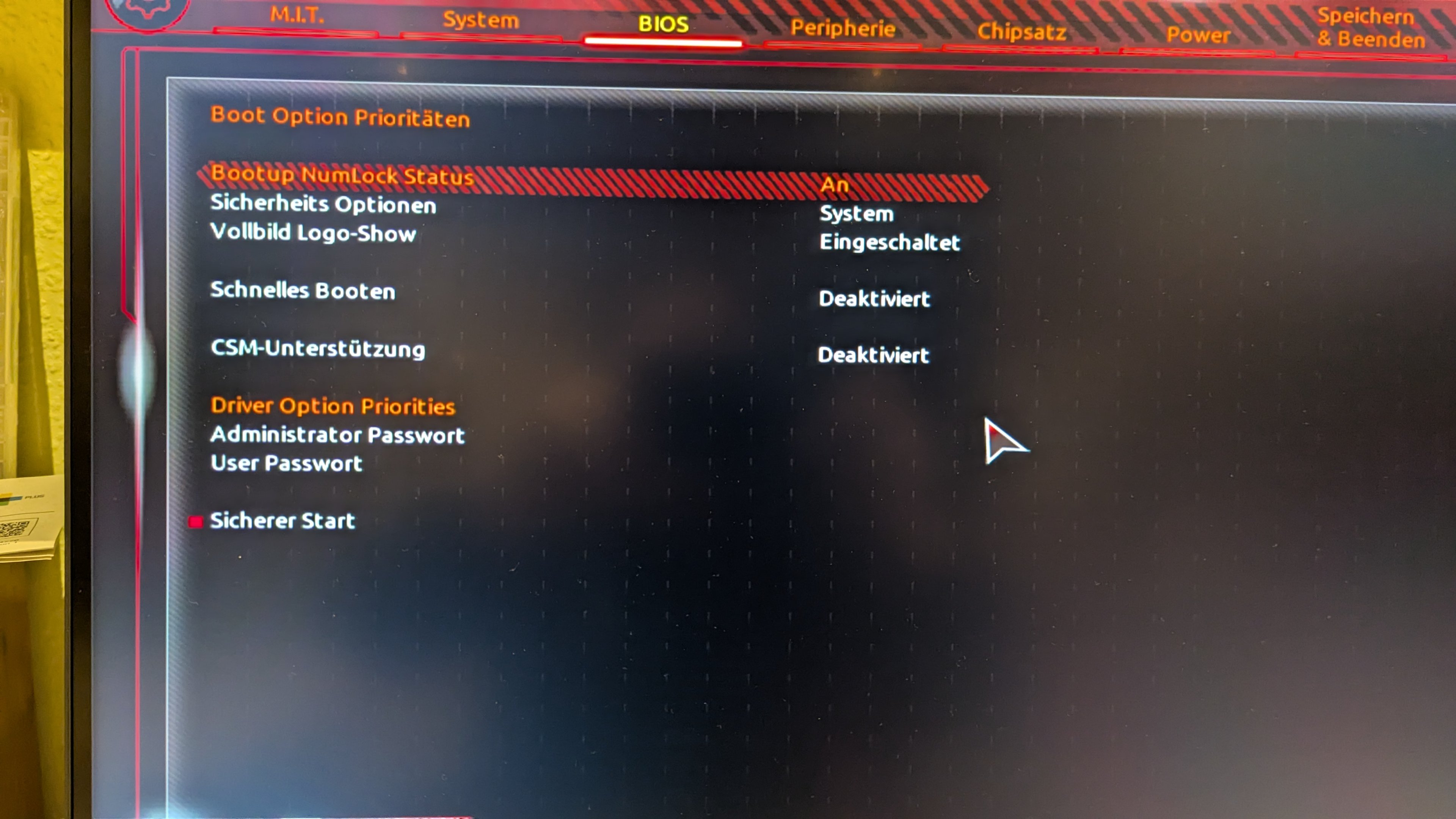

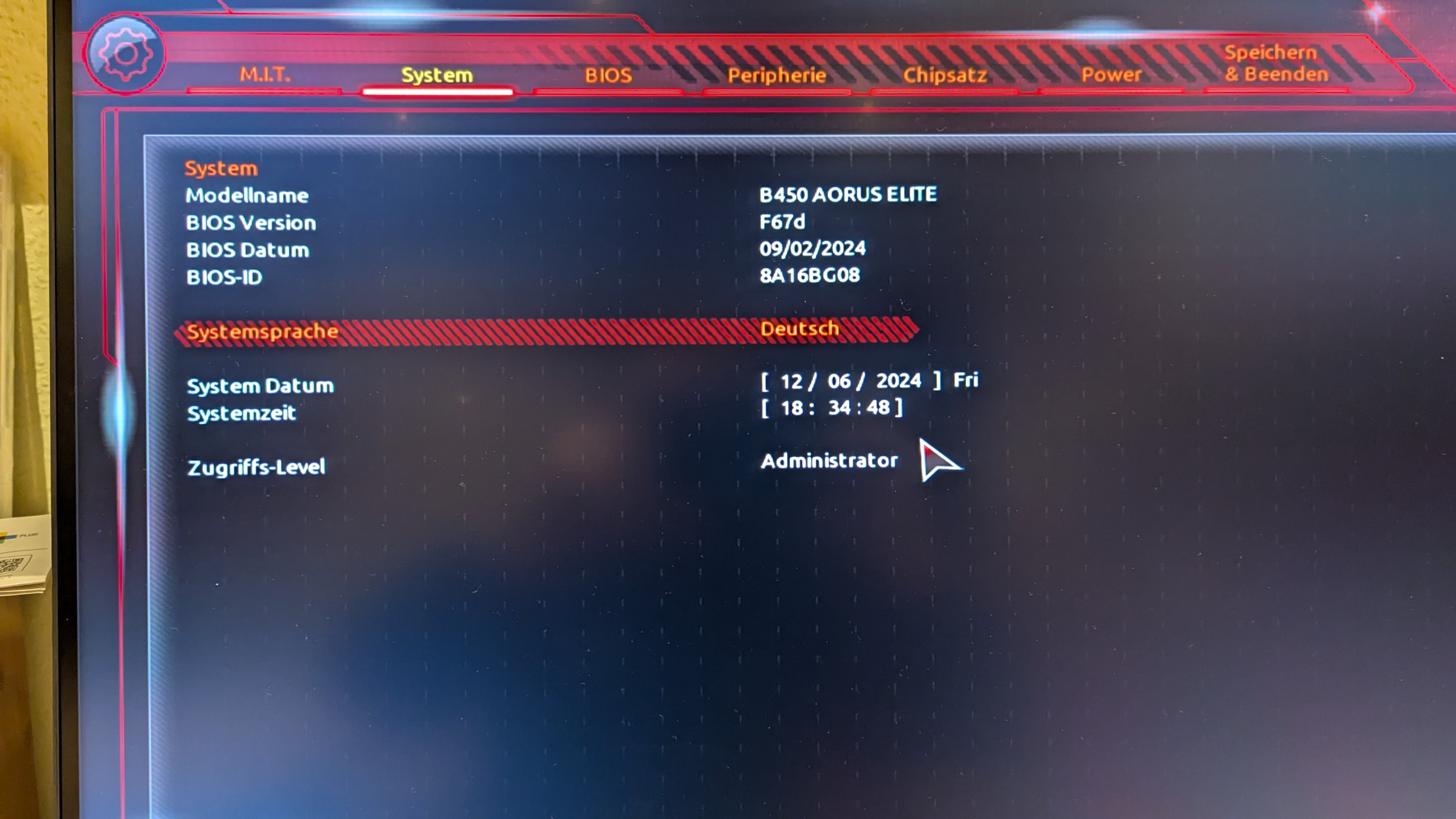

Ich habe jetzt probiert, das neueste BIOS(F67d) zu flashen, habe mit und ohne CSM probiert, USB Stick neu geflasht (war vorher mit Rufus erstellt, dann mit MCT.

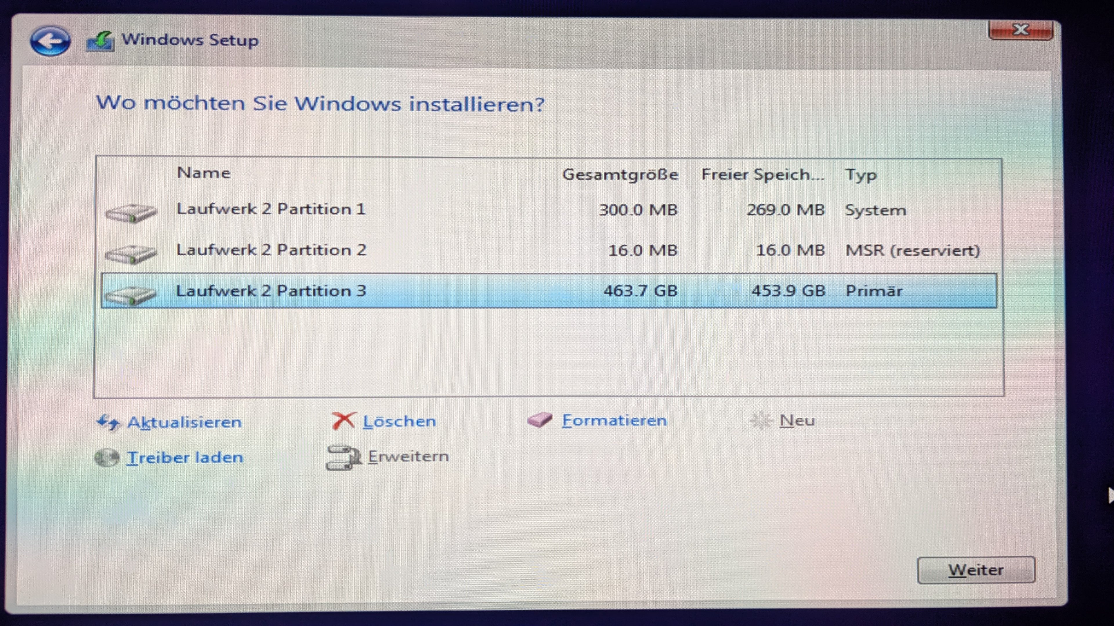

Wie sieht es den partitionsmäßig auf der NVME nach der Installation dann aus?
Ist die UEFI Partition zum Booten vorhanden?
Mit Windows 10 das selbe Spielchen, Installation OK, Start nö!
Nach der Installation sieht die NVMe so aus:
Verstehe ich nicht, hatte bei sowas noch nie Probleme!

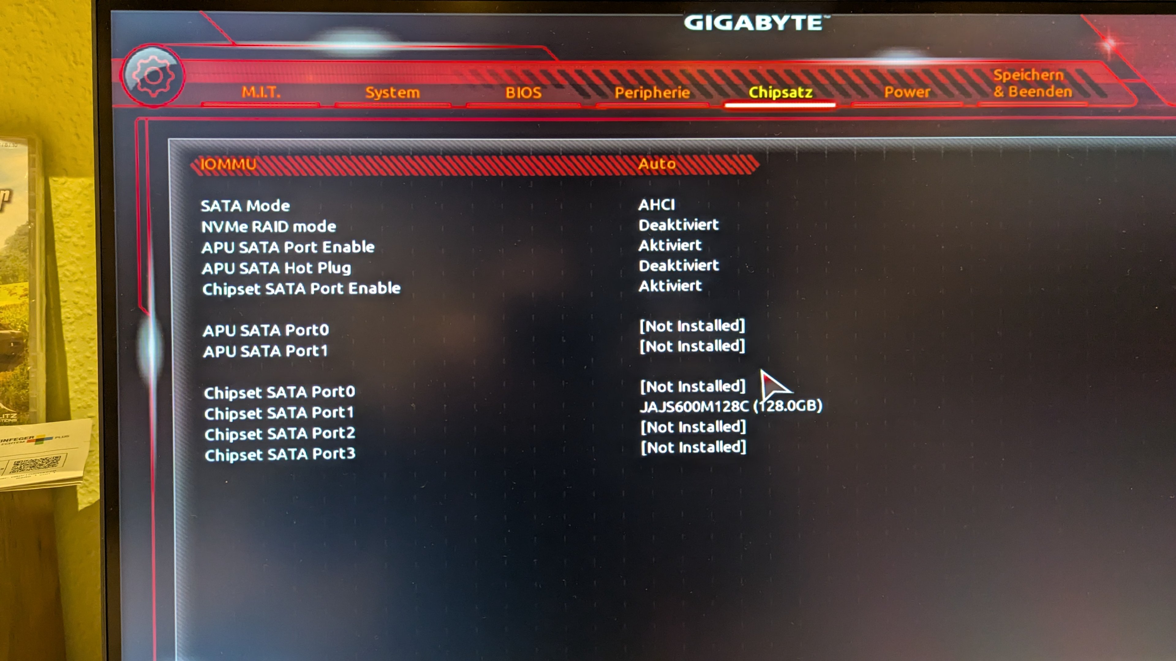

Habe jetzt mal eine SATA SSD reingehangen und darauf installiert, selbes Ergebnis!

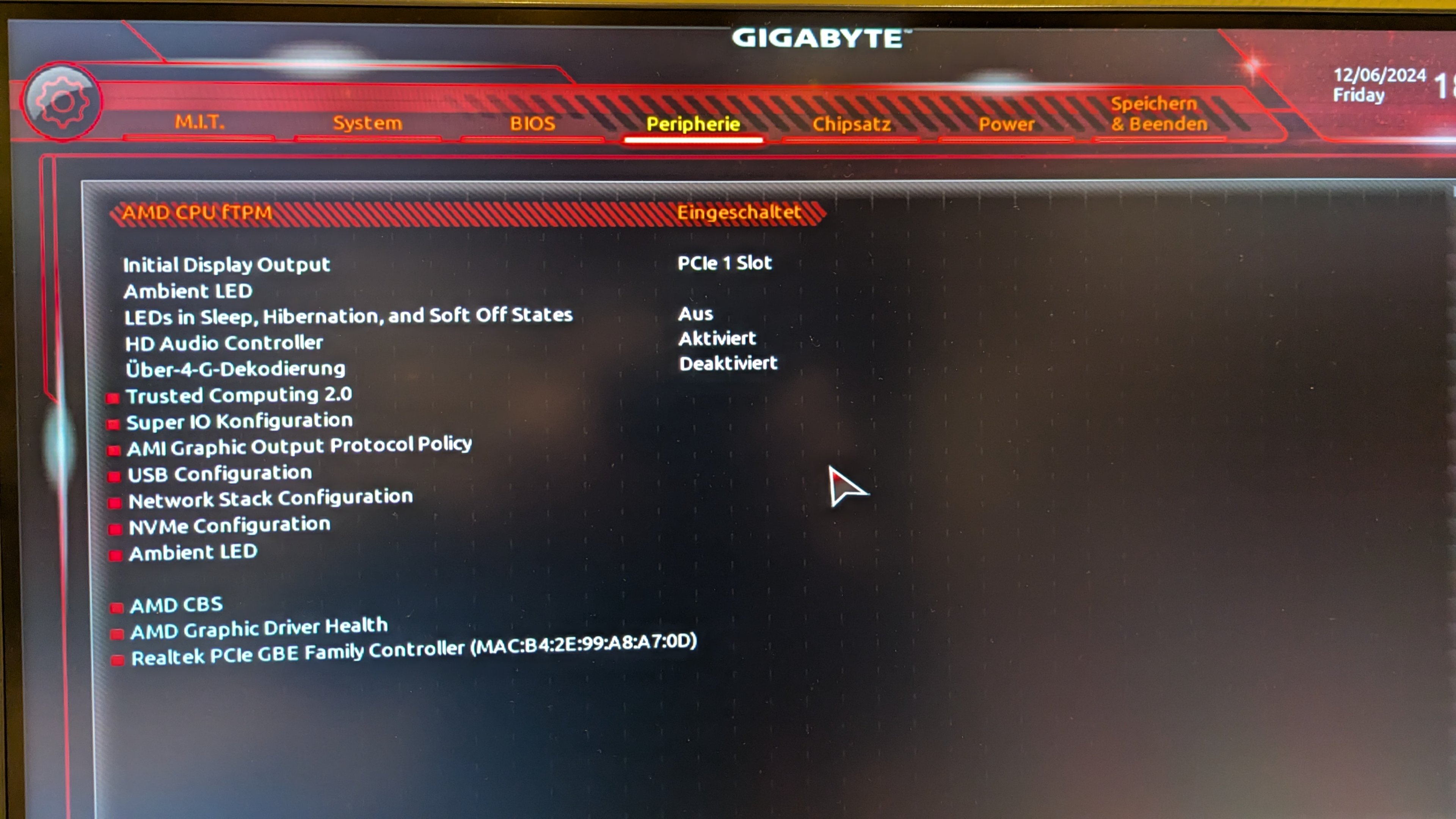

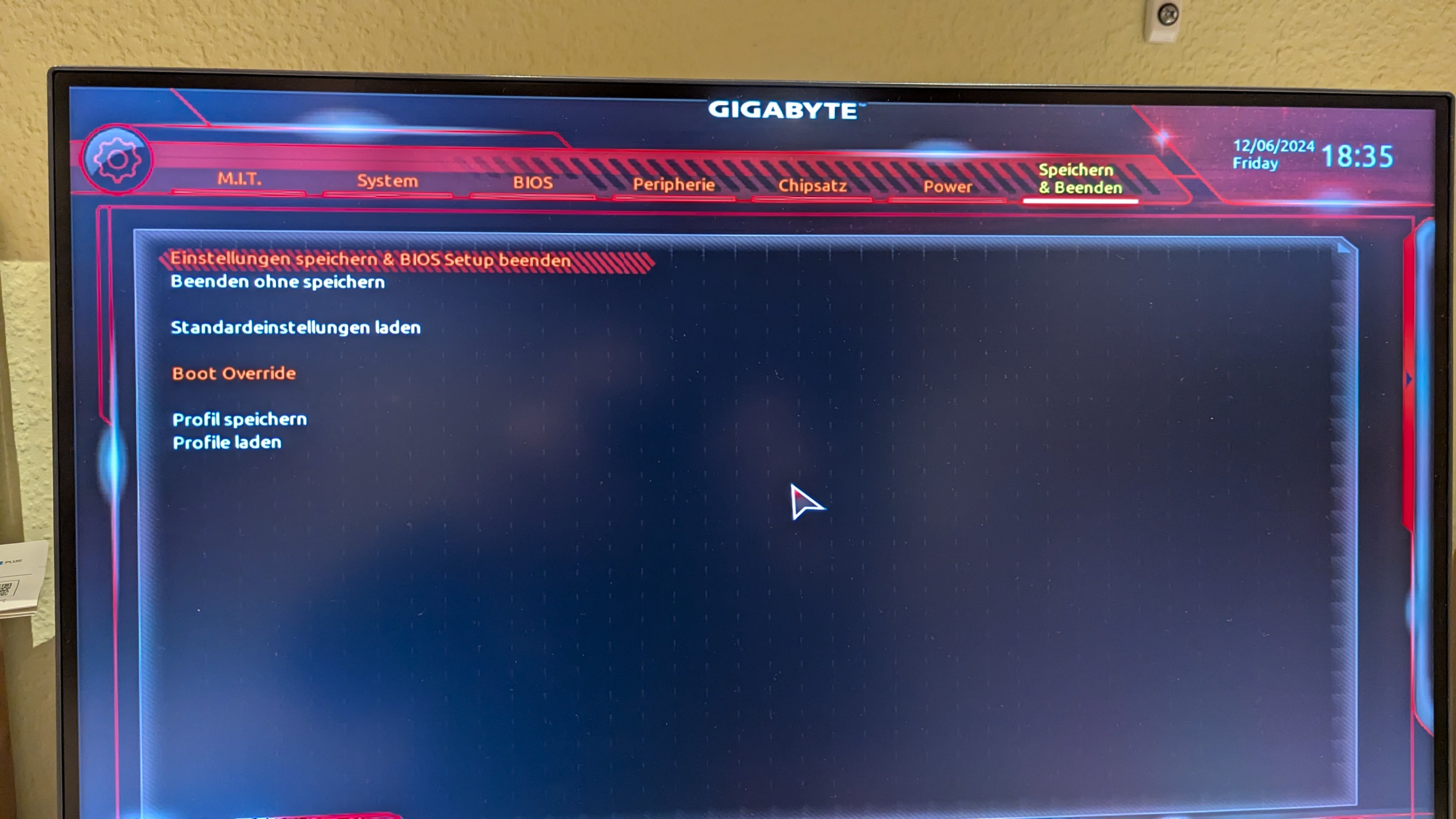

Also kann es nicht an der NVME liegen, vielleicht ne BIOS Einstellung?

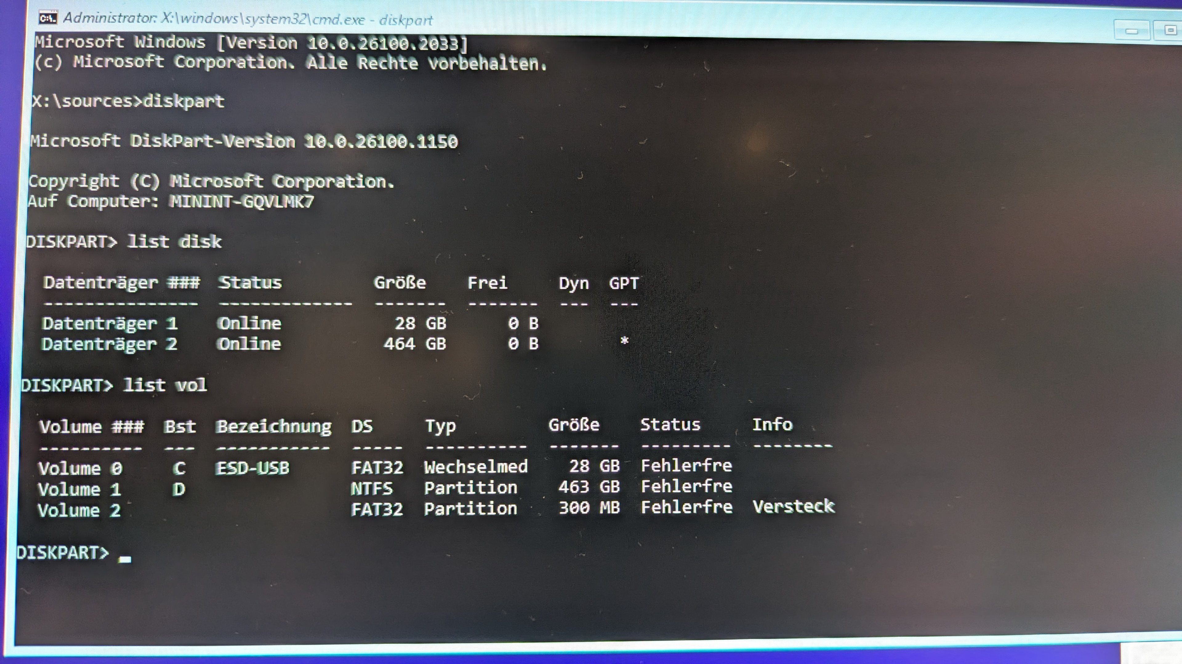

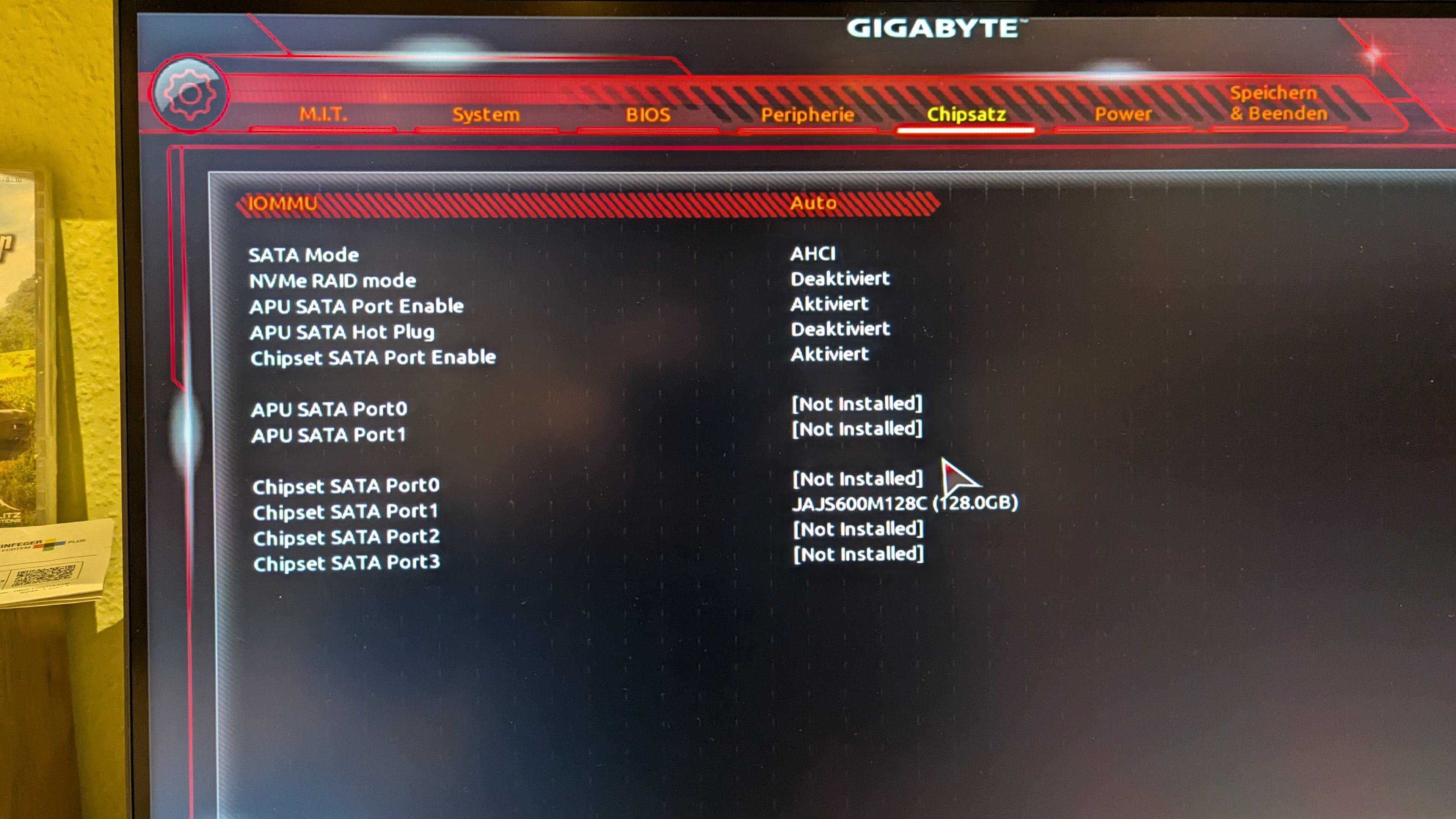

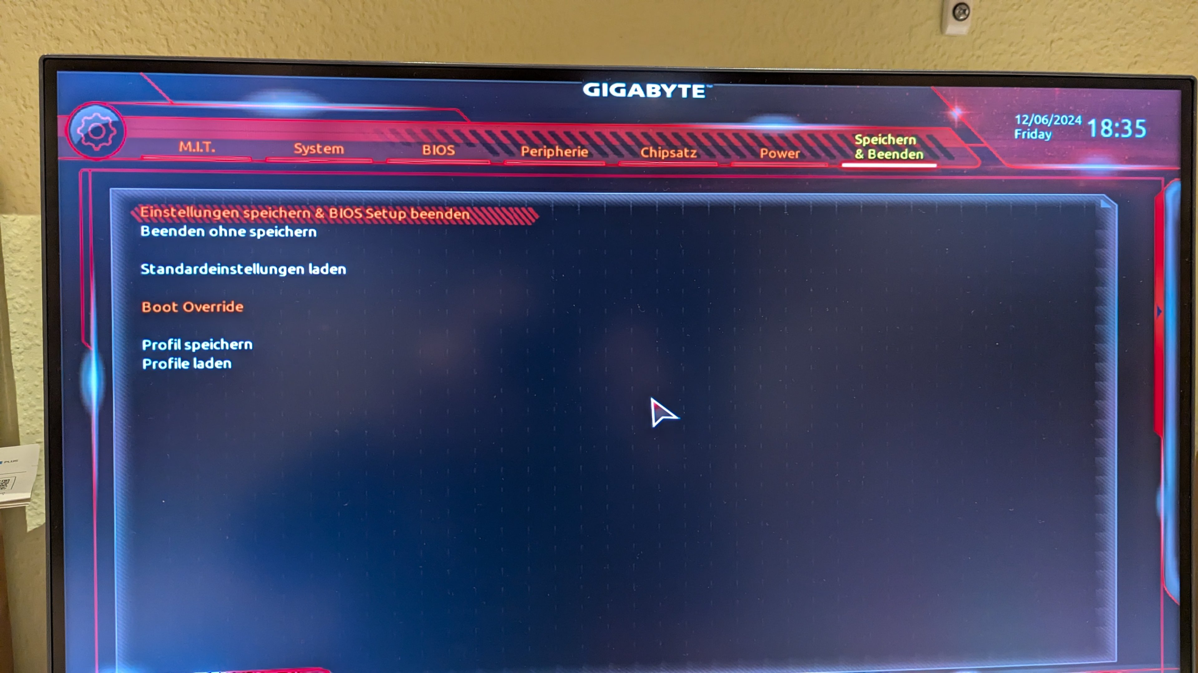

PXL_20241206_173448382.jpgPXL_20241206_173453897.jpgPXL_20241206_173500112.jpgPXL_20241206_173504929.jpgPXL_20241206_173518059.jpg

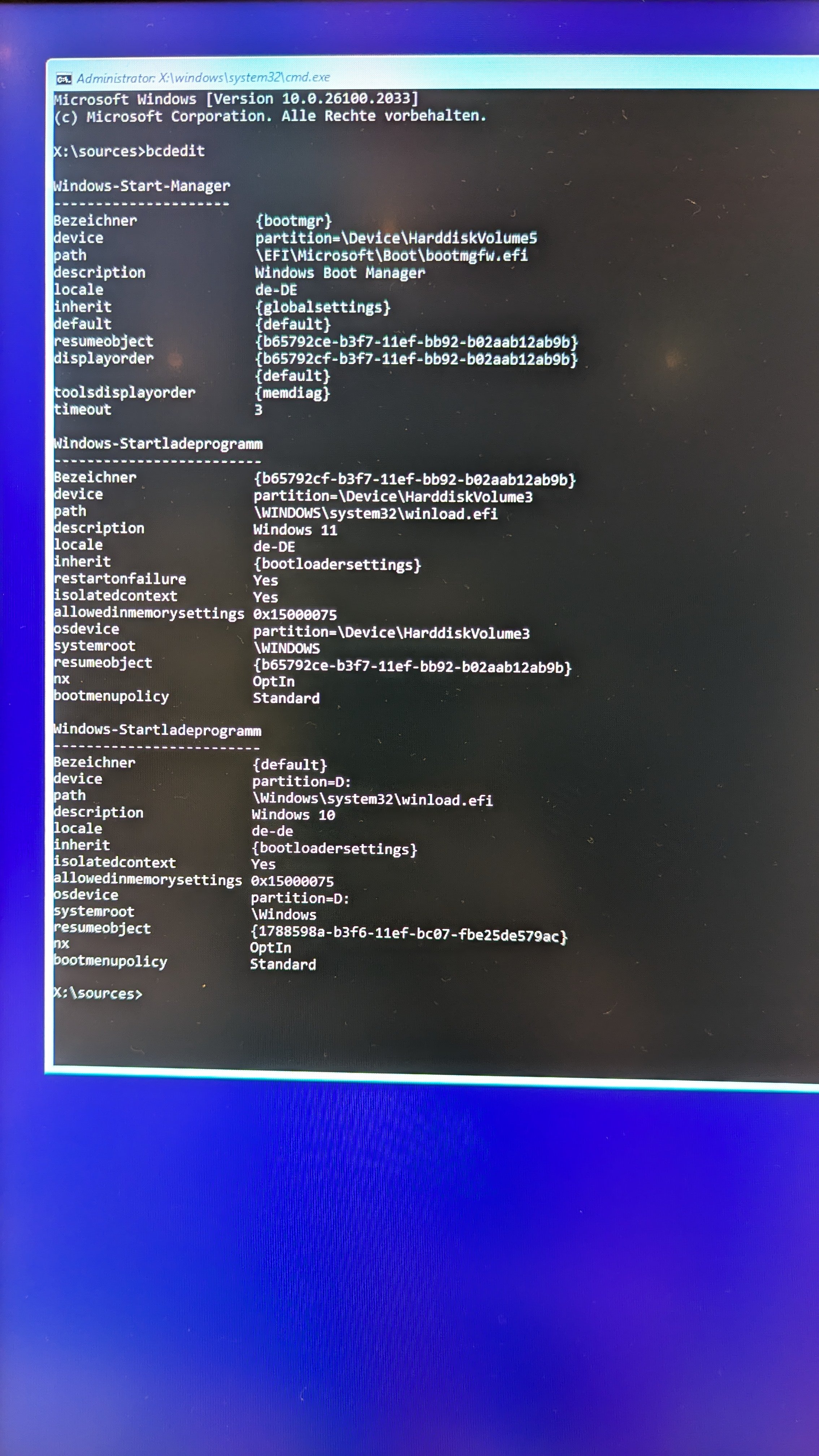

Boote mal vom Stick und gleich am Anfang
<Shift> + F10 drücken
Im command prompt X:\>bcdedit
eingeben.

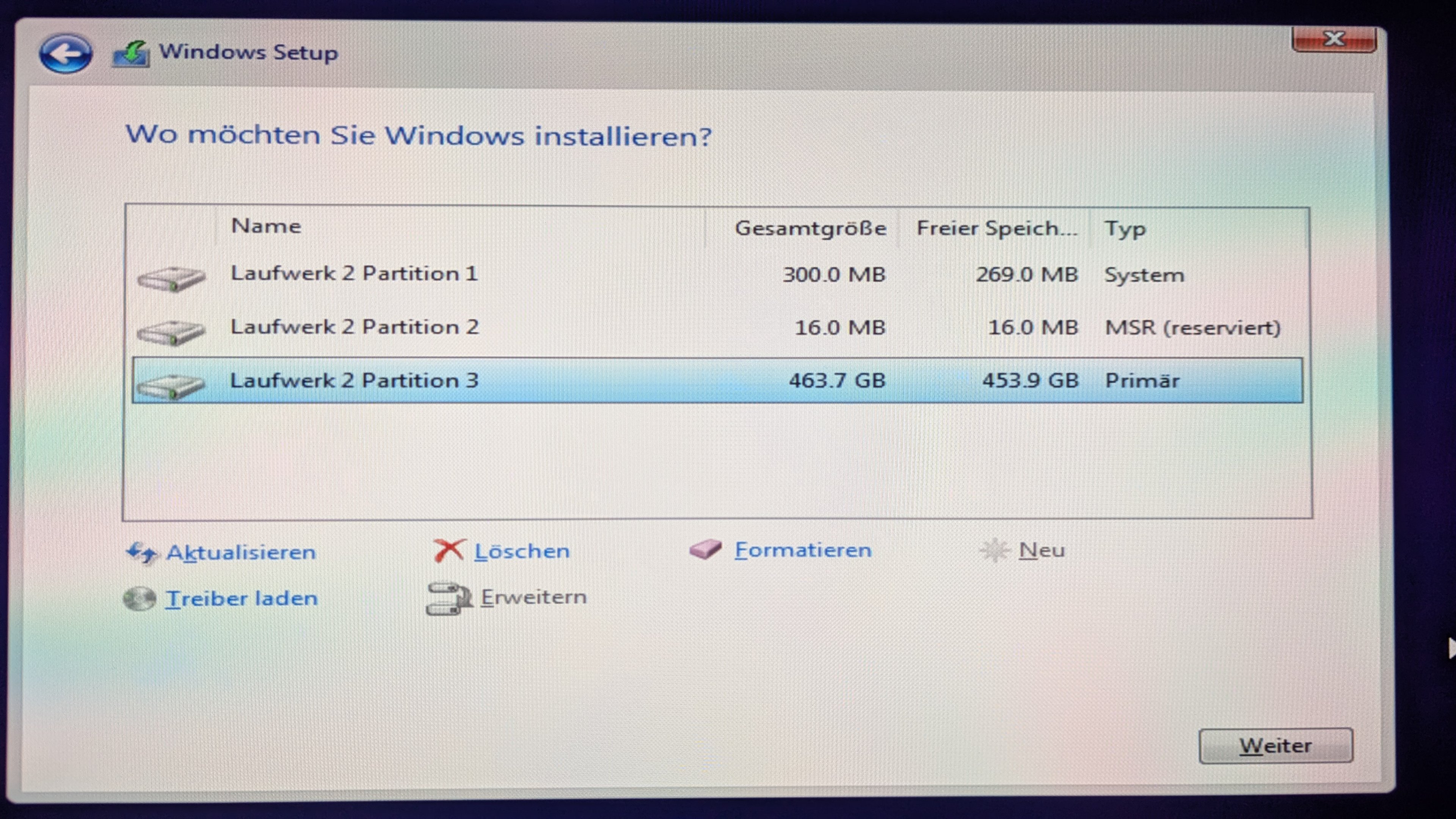

Bei dem Bild wird die EFI-Partition versteckt / nicht gezeigt.
Bitte über einen anderen Weg prüfen, zum Beispiel mit einem Live-Linux oder mit FDISK die Partitionen anzeigen lassen.
Wenn Windows die EFI erstellt hat und das BIOS auf UEFI-Boot steht, dann sollte die NVMe auch als Bootlaufwerk vom BIOS angezeigt werden.
Wiso ist das Drive 2? Mal die anderen LW abstecken/ausbauen besonders das 128GB JAJS... Sata Drive.
Wenn nur noch die P2 drin ist, nochmal probieren.
Und beim Setup alle! Partitionen auf der P2 löschen und Windows einfach in den unbenutzten Bereich installieren lassen. Die Partitionen legt Setup selber an.
Habe zu Anfang nur die NVME drin gehabt, erst danach, als es nicht funktionierte, habe ich die 128GB dazu gehangen.
Vielleicht probiere ich mal ein älteres BIOS, die Versionen mit einem Buchstaben dahinter, sind eigentlich Betas.
Die F66 wäre die letzte Final.
Ich habe das Board von der F61 auf die F67d gebracht, vielleicht war das zu viel?
Bootmanager auf Harddiskvol5
WIN11 auf HarddiskVol3
Win10 auf D:
Nach dem 1. reboot sehen BCD Einträge normalerweise anders aus-

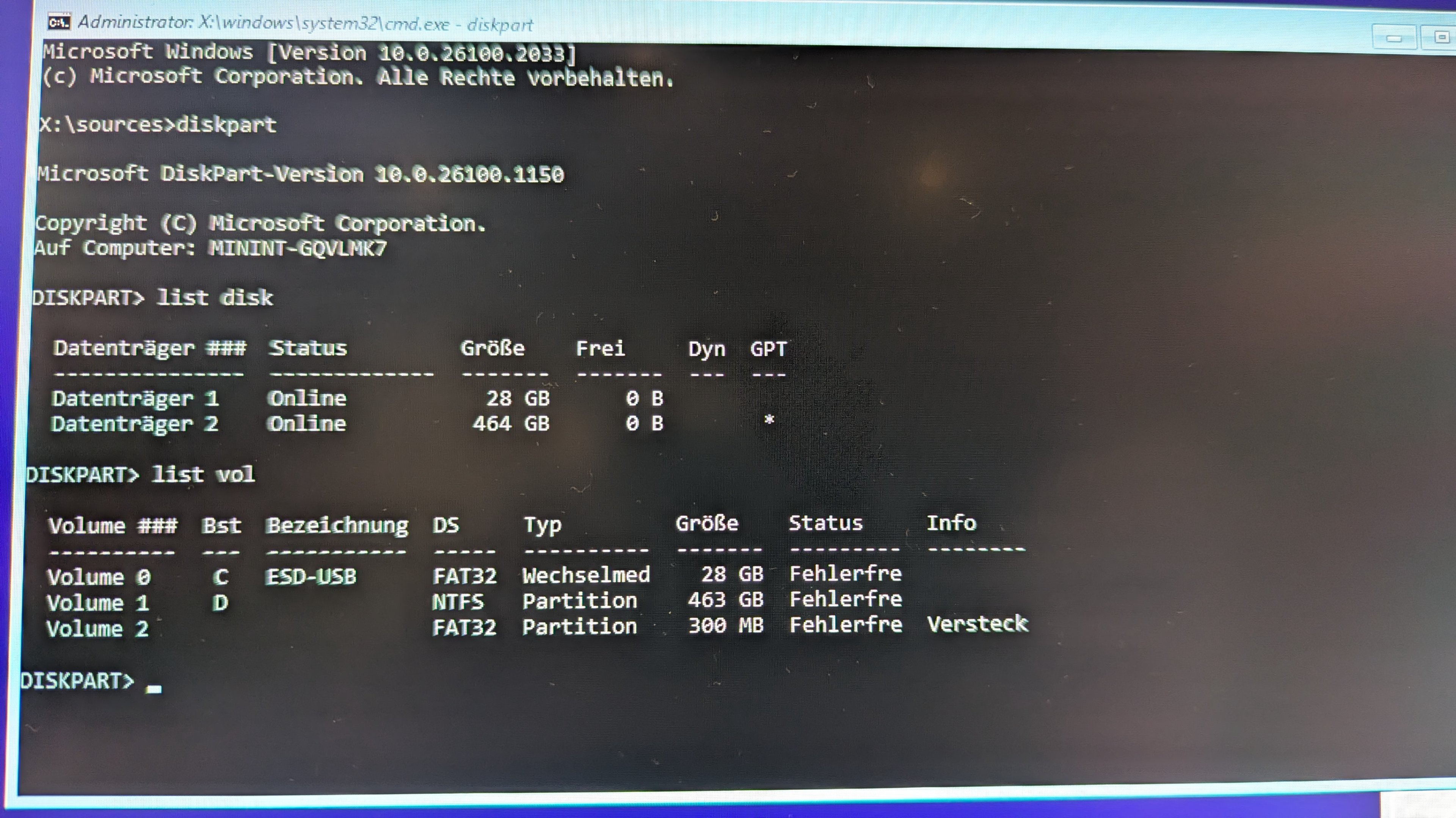

X:\>
diskpart
list disk
list vol
exit

Der Bootmanager wurde doch jetzt neu geschrieben.
Aus WIN heraus in der command prompt eingabe
bcdedit
Win10 auf D:
X:\>
diskpart
list disk
list vol
exit
