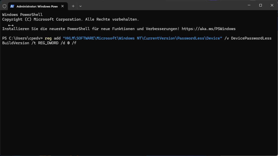

In der Anleitung musst du CMD mit Adminrechte starten.
Und dann folgendes einfügen.
Code:
reg add "HKLM\SOFTWARE\Microsoft\Windows NT\CurrentVersion\PasswordLess\Device" /v DevicePasswordLessBuildVersion /t REG_DWORD /d 0 /f
Enter drücken und das war dann auch schon alles.
Danach den Rechner neu starten.

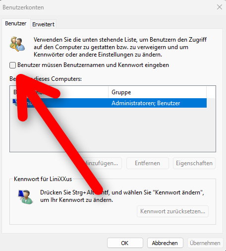

Danach gibst du in der Suche "netplwiz.exe" ein.
Und bekommst dieses Fenster angezeigt, wo du diesen Haken herausnehmen kannst.

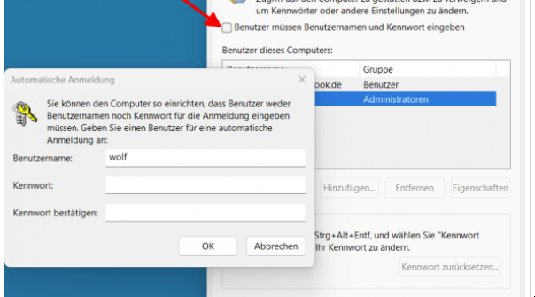

Damit erscheint dann auch ein Menü, wo du das Passwort eingeben kannst.
Ohne den Eintrag in der Registrierung kannst du diesen Haken nicht herausnehmen und kein Passwort für die automatische Anmeldung eingeben. Denn dieser Teil wird zuvor gar nicht angezeigt.
