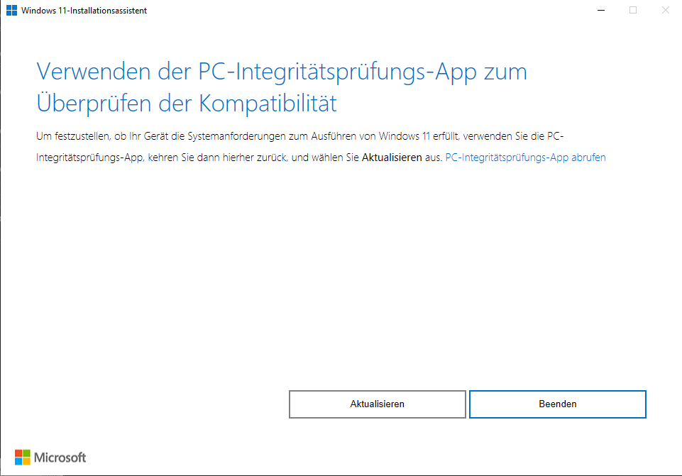

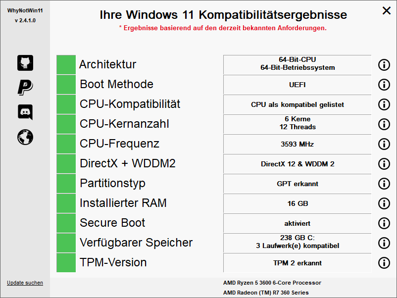

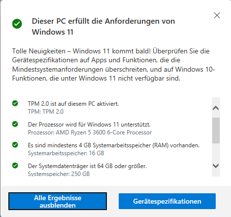

Mein PC erfüllt alle Mindestanforderungen aber trotzdem kann ich mir Windows 11 nicht installieren. Eine Datei ist im Anhang wo der Installationsmanager nicht mehr funktioniert. Daneben ist ein Screenshot der zeigt das mein PC die Mindestanforderungen erfüllt.
Ich würde mich freuen wenn es hier User gibt die mir weiterhelfen können.

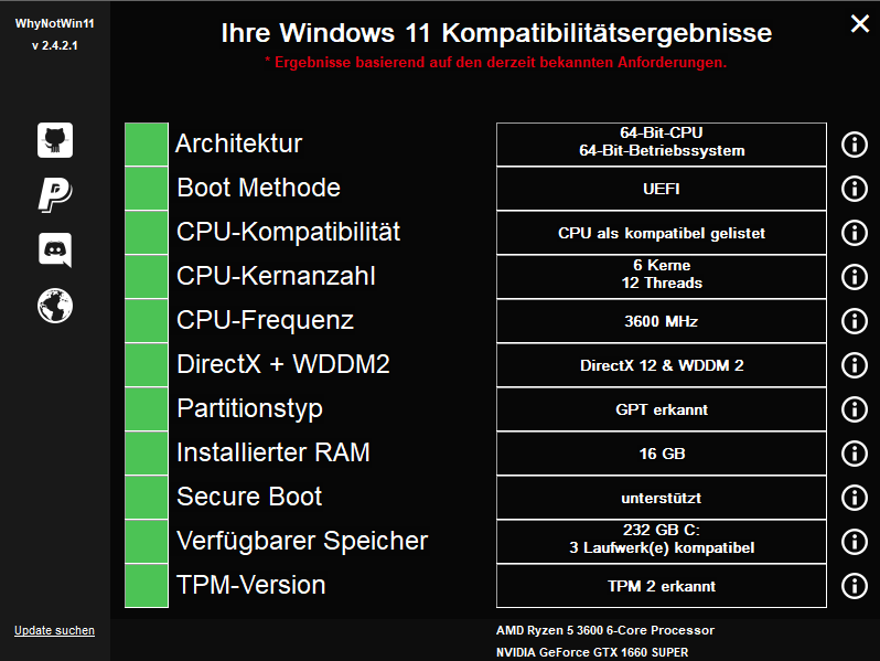

Über welchen Weg wird Windows 11 installiert - Installationsassistent, Installationsmedium, Inplace Upgrade, im laufenden Betrieb unter Windows 10?
Was zeigt WhyNotWin11 an - die ZIP-Version erfordert keine Installation?

Ich sehe da kein Foto von dem Problem, oder meinst du Bild 2 und du weißt nicht das du auf aktualisieren drücken musst ? Denke mal nicht, also wo genau harkt es und wie äußert sich das ?
Nachdem ich im Installationsmanager auf Aktualisieren drücke passiert nichts.
Und es kommt das was man auf bild 2 sieht.

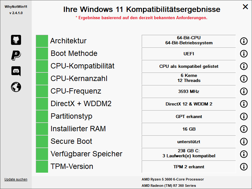

WhyNotWin11 zeigt an, dass SecureBoot unterstützt wird, aber nicht, dass es aktiviert ist. Man beachte den Unterschied:

Also bei mir war es definitiv nicht aktiviert. Nach der Aktivierung zeigte WhyNotWin11 den Status aktiviert an.
Reaktionen: Novocain und Kleiner69
@Maxi0606 check nochmal die Secure Boot Einstellung im UEFI/BIOS.
@cnubby
So hab mal nen restart hingelegt - war off -danke Bios Update.
Hiermit sorry an dich, du hattest recht!
