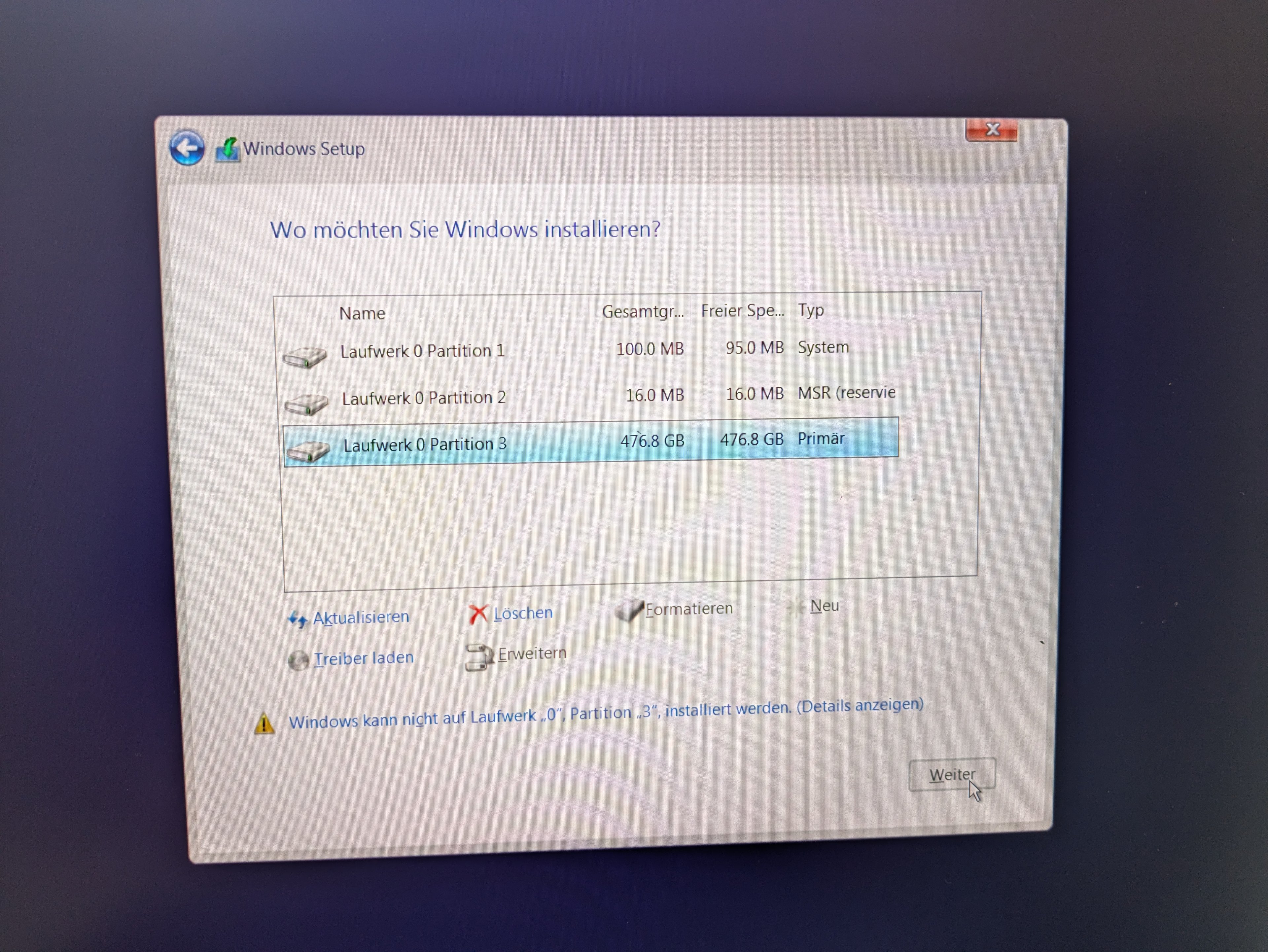

Ich habe ein kleines Installations Problem bei Windows 11.

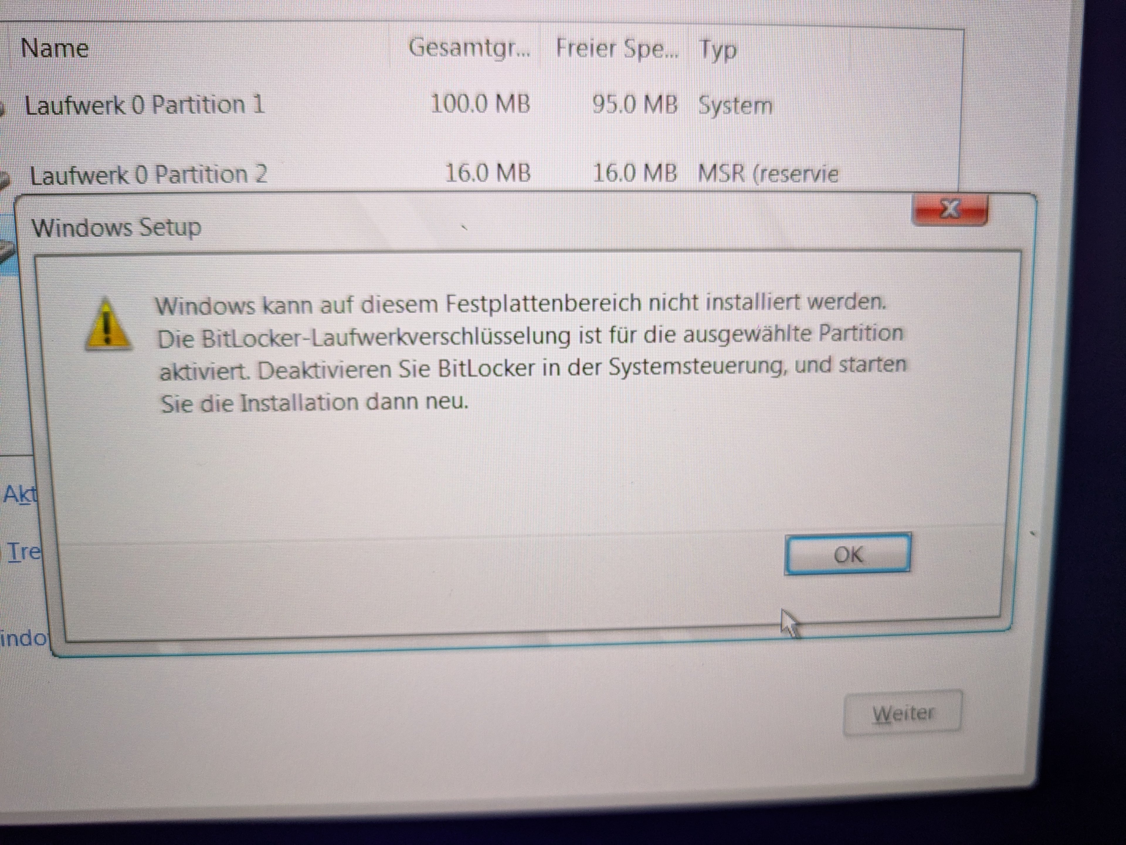

Wenn ich in der fortgeschrittenen Installation bis zum Punkt komme die Partition bzw. die Platte auszuwählen, auf der er ich installieren kann ich nirgends auf "Weiter" klicken. Wenn ich mir den Fehler anzeigen lasse, welchen Windows ausgibt, dann bekomme ich die im Anhang angezeigte Fehlermeldung.
Es ist ein nagelneuer Dell Precision 7780
Was hab ich schon versucht?
Neustarten? Ja habe ich... haha
Platte mit Diskpart gecleart? Jo zwei mal. Hat nichts bewirkt.
Boot Stick neu erstellt? Ja habe ich auch schon gemacht. Hat ebenfalls keine Wirkung gezeigt.
Die Storage Einstellungen geprüft? Weder mit der Einstellung AHCI/NVMe noch mit RAID On funktioniert es.
Nun weiß ich nicht mehr weiter...
Hat einer von euch einen schlauen Einfall das Problem zu lösen?

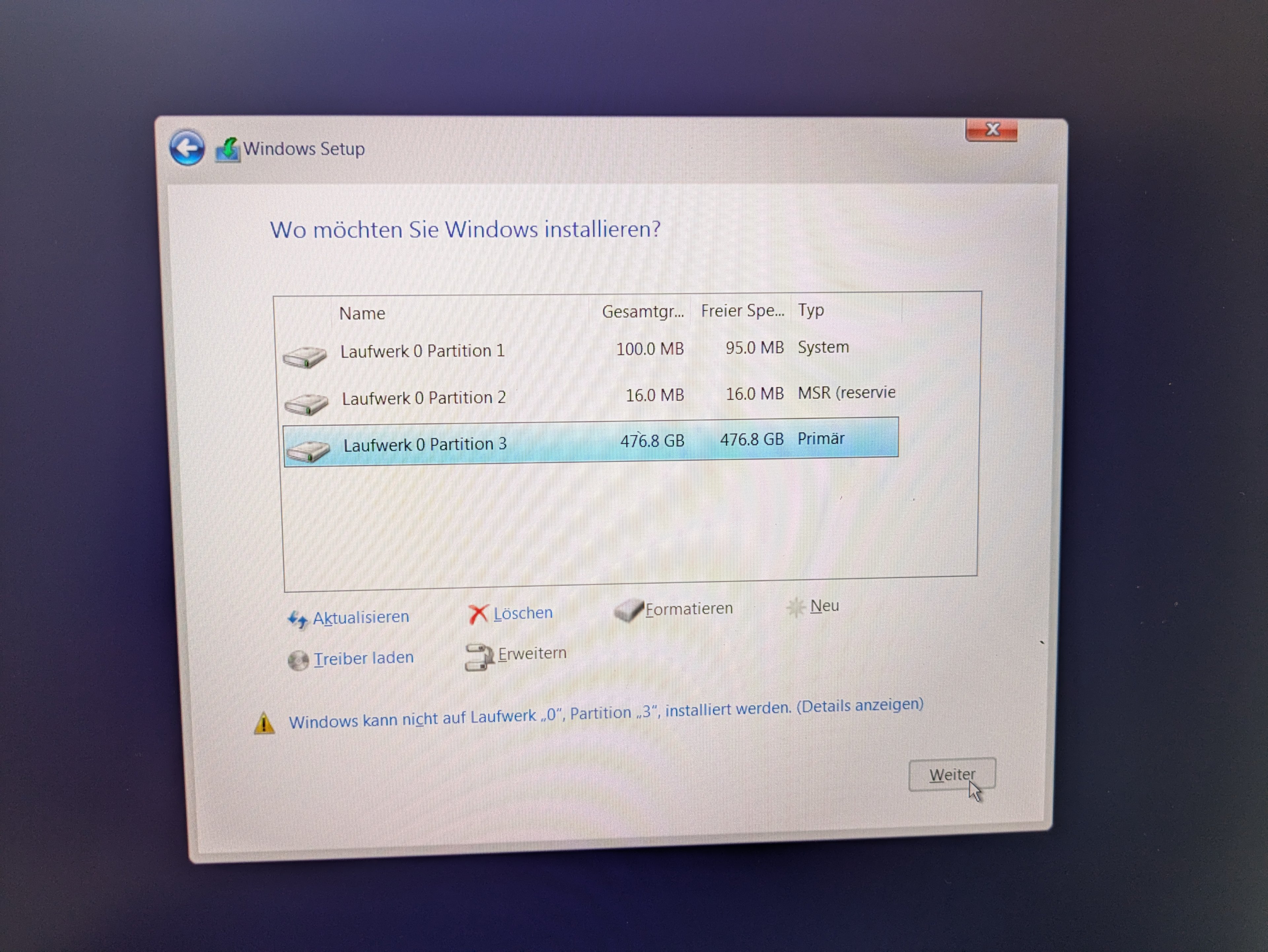

In Bild 2 alle Partitionen löschen, nicht formatieren, und schon gehts weiter.

Flomme36 schrieb:
Das habe ich ebenfalls schon mehrfach probiert
Und wieso sind die Partitionen dann immer noch im ScreenshotFoto zu sehen? Oder ist das Foto alt und entspricht nicht dem aktuellen Zustand?
Bitlocker wirst du so auch nicht los und "nagelneu" kann das Ding auch nicht sein, das schaltet sich nämlich nicht von alleine an.

Einfach alle Partitionen an diese Stelle löschen. Die Option "Löschen" ist ja da.
Brauchst also hier eigtl. auch kein Diskpart.

Meines Erachtens ist der Tipp "Partitionen löschen" mit dem MCT vom Bootstick zielführend. Diskpart hat er schon gemacht! Was soll neu Formatieren bringen, wenn bitlocker aktiv ist. Neuverschluesselung via Registry-Eintrag verhindern? Prima ein sehr anfängerfreundlicher Hinweis, besteht der Eindruck beim Tippgeber, dass der TE das erfolgreich bewerkstelligen wird?
Keep it simple as stupid. Partitionen löschen mit dem Media creation Tool, das zur Installation vom bootstick aus genutzt wird, alle Partitionen löschen und auf dem unzugeordneten Speicherplatz installieren.
